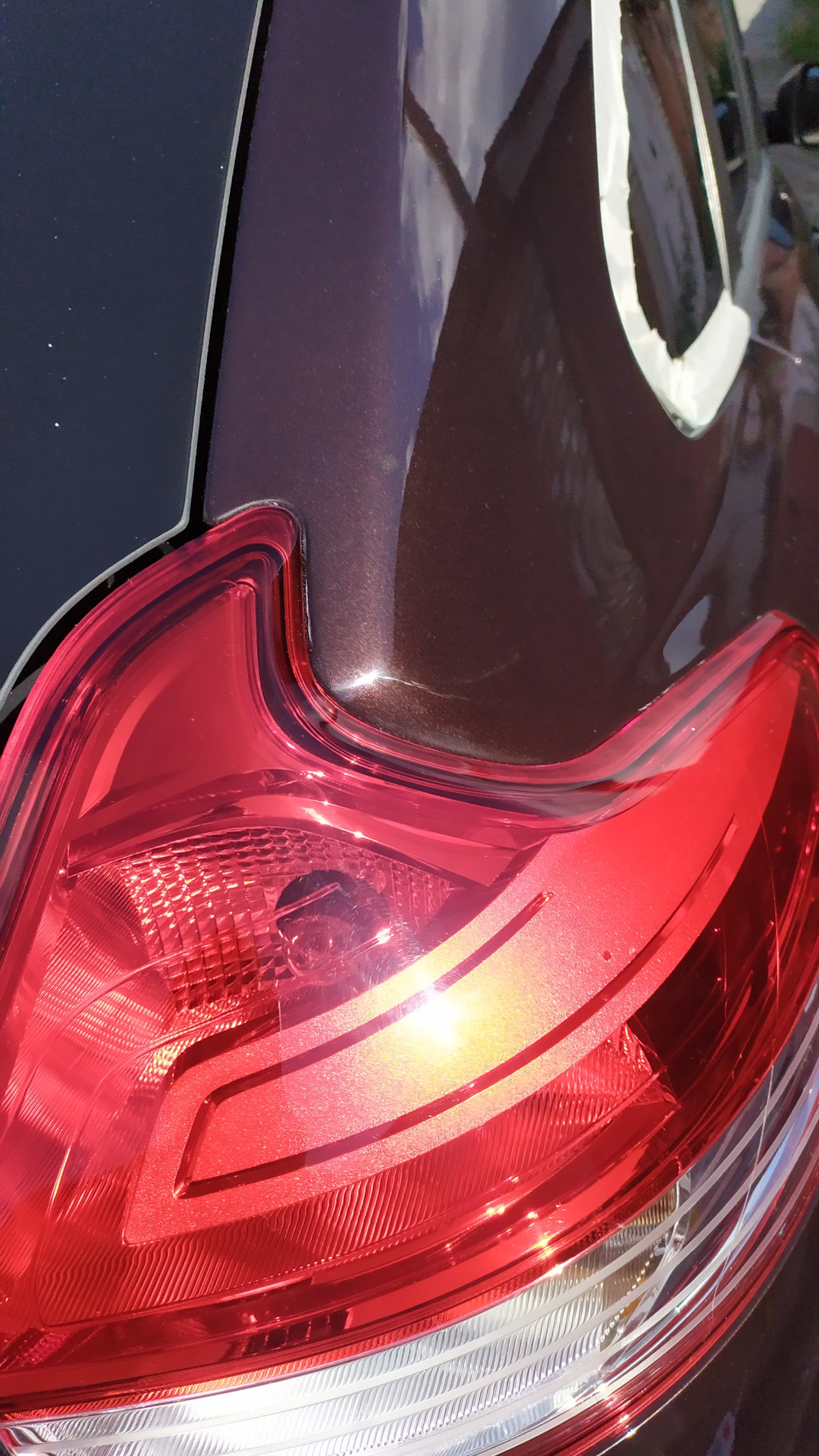

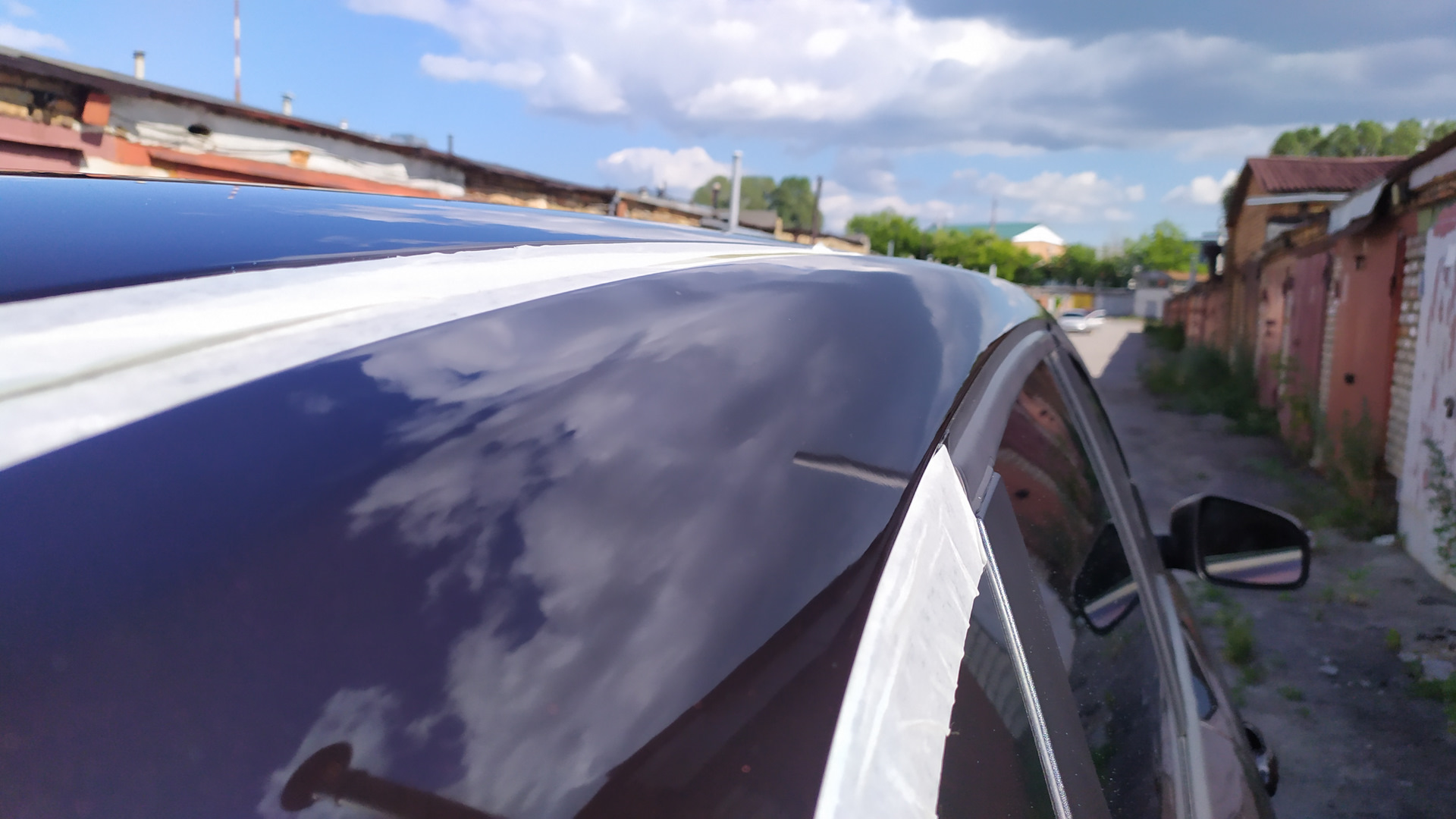

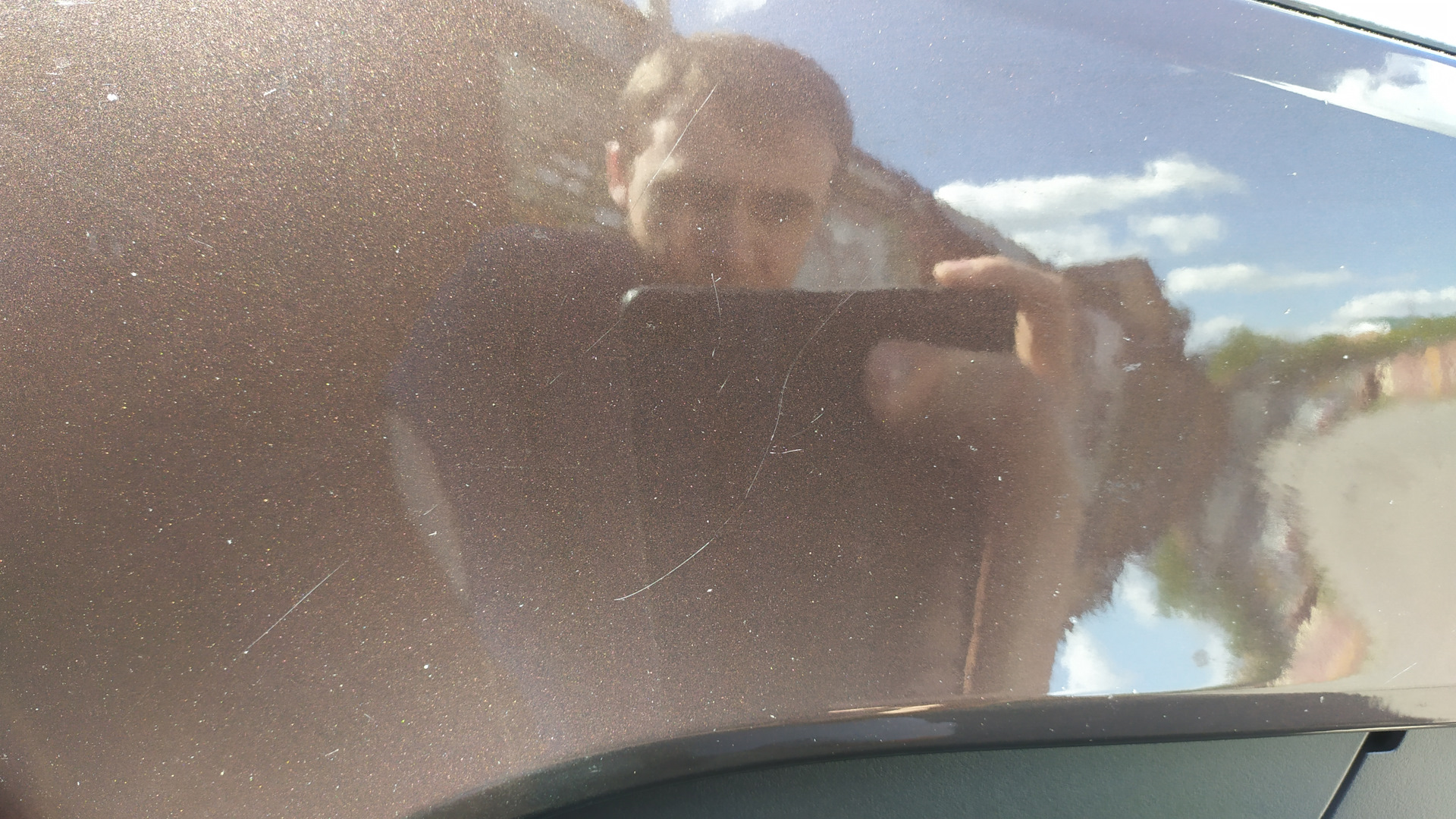

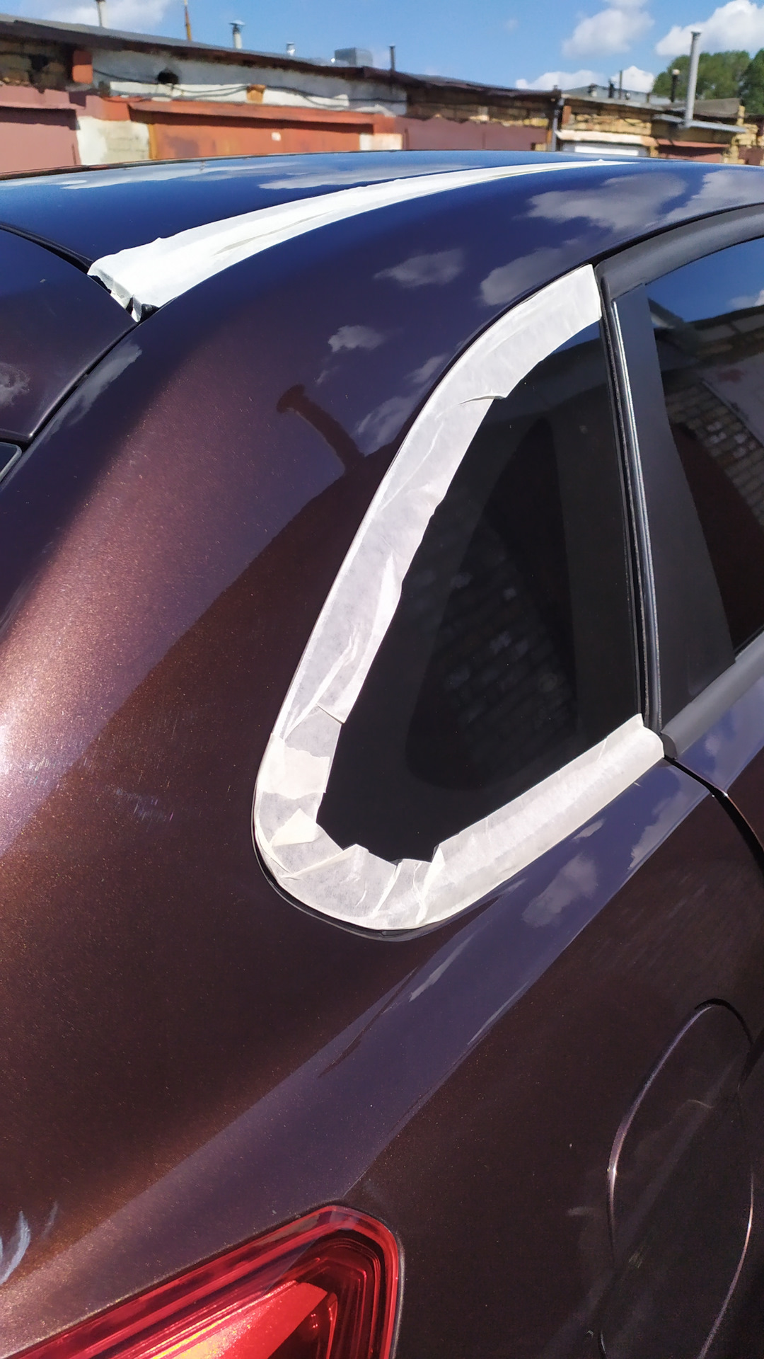

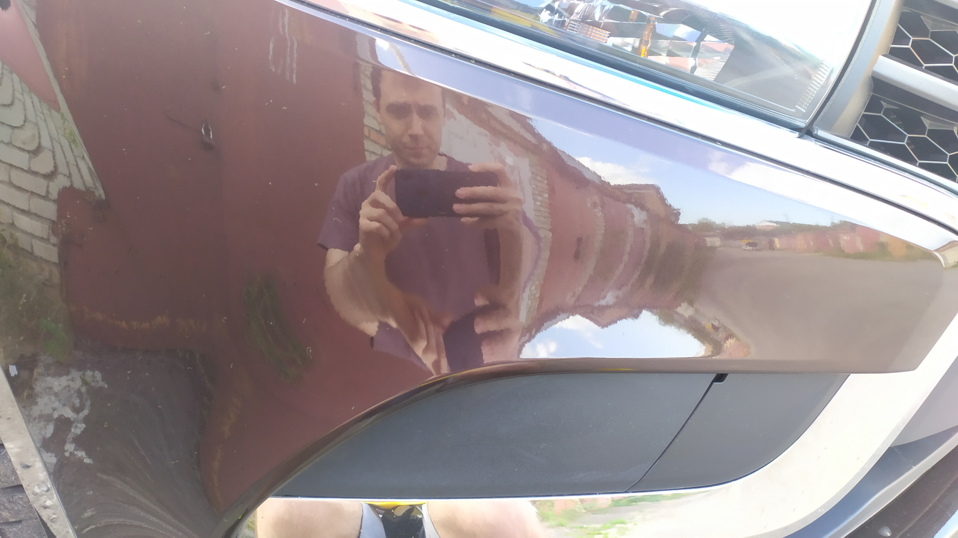

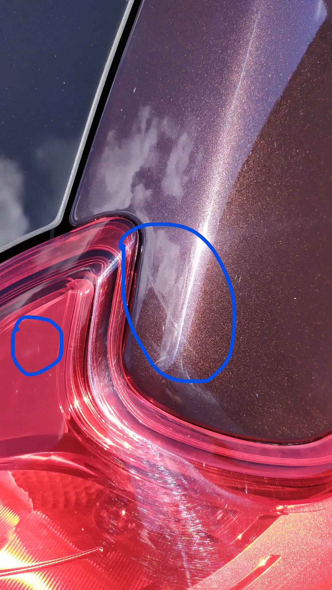

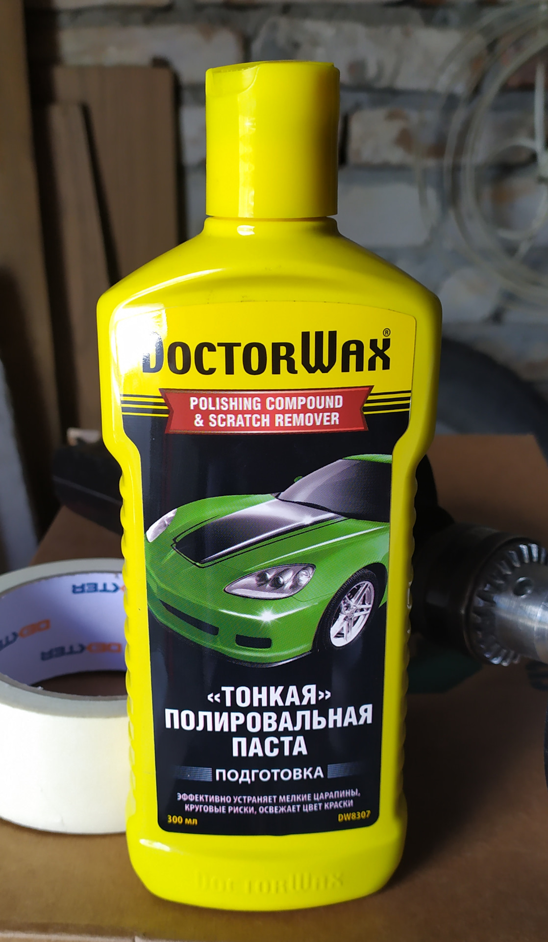

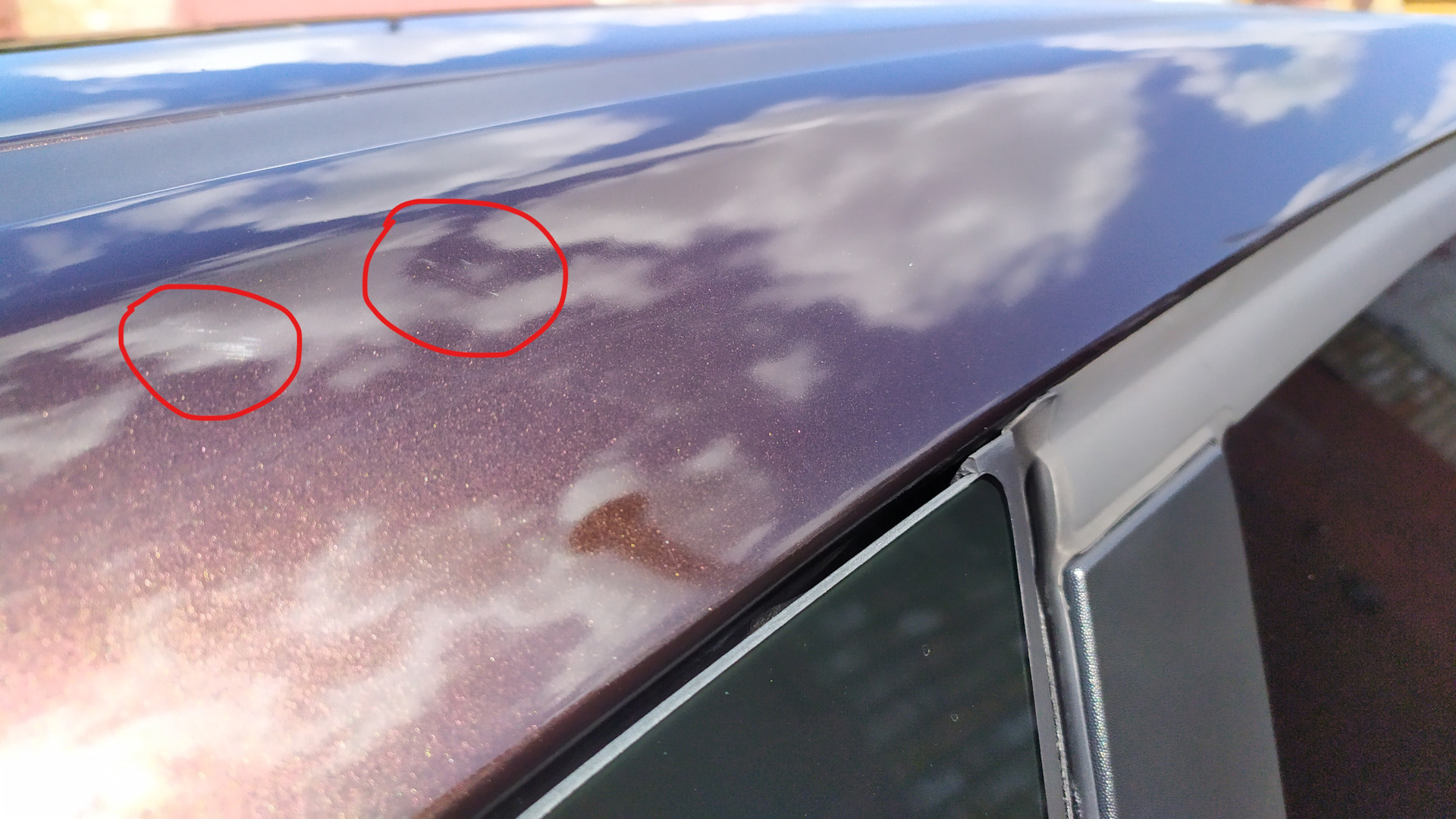

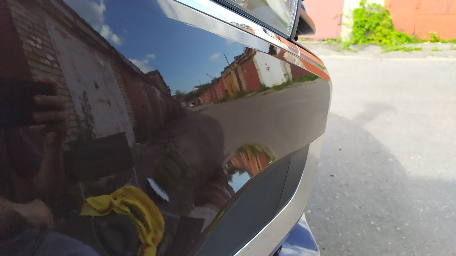

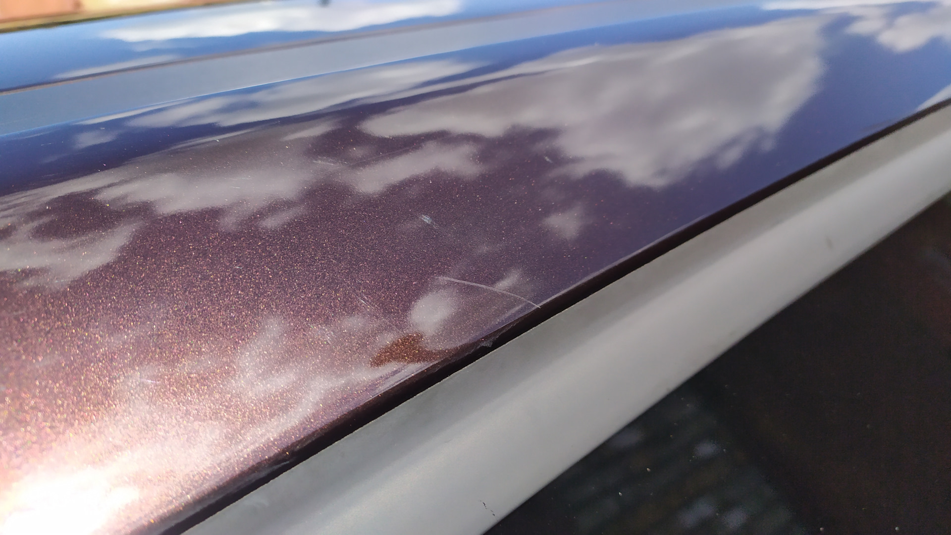

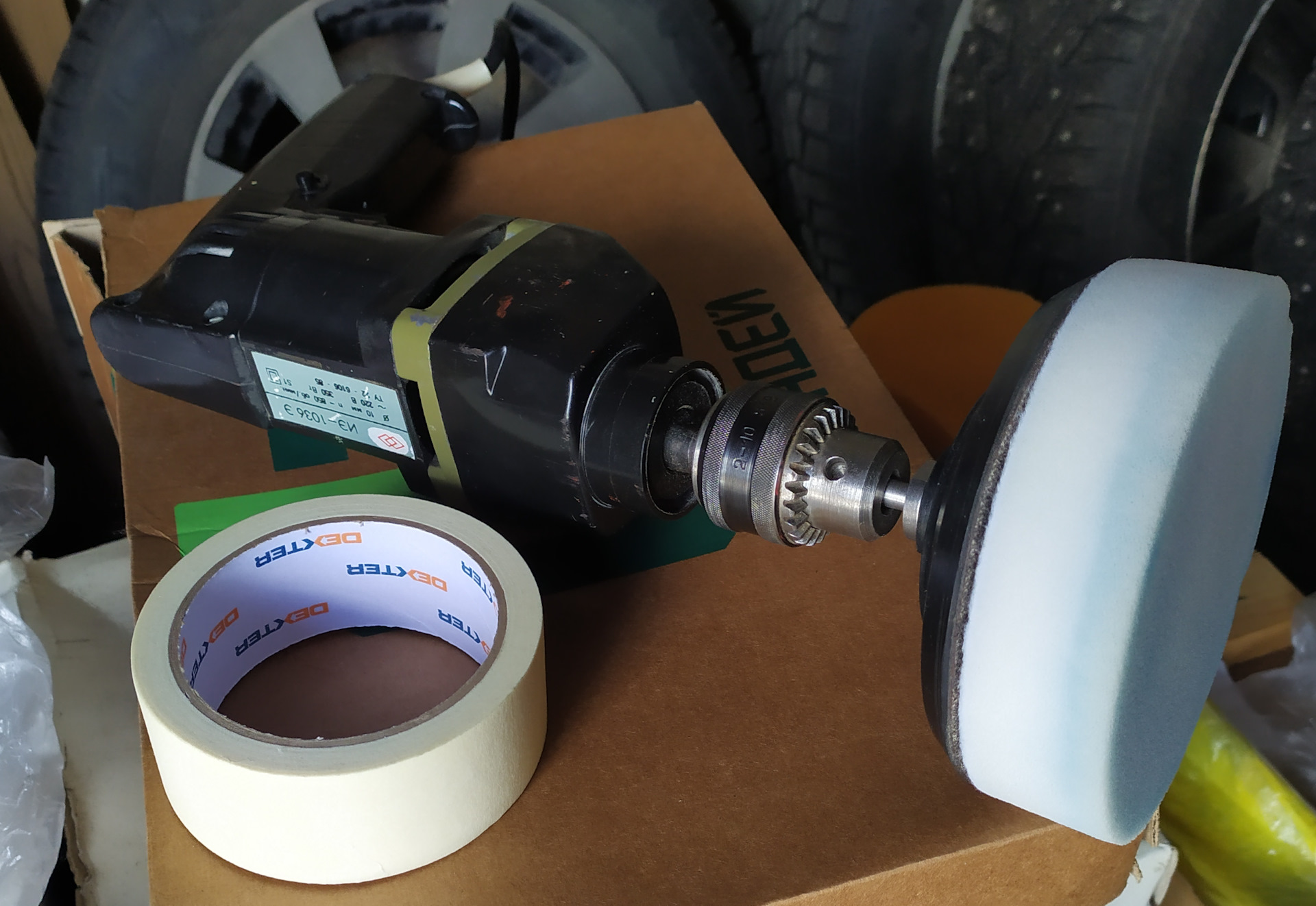

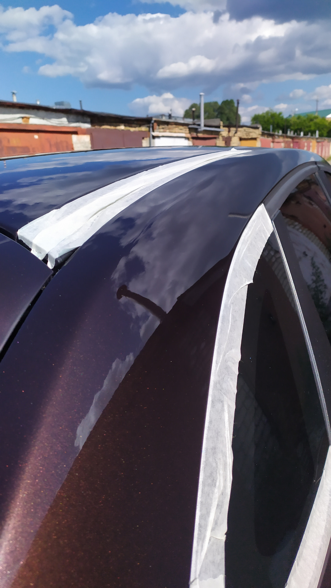

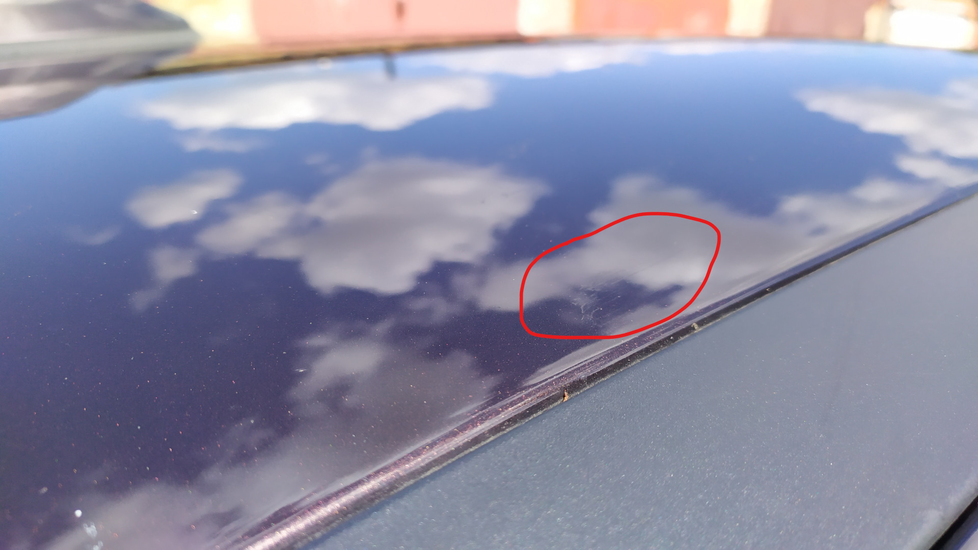

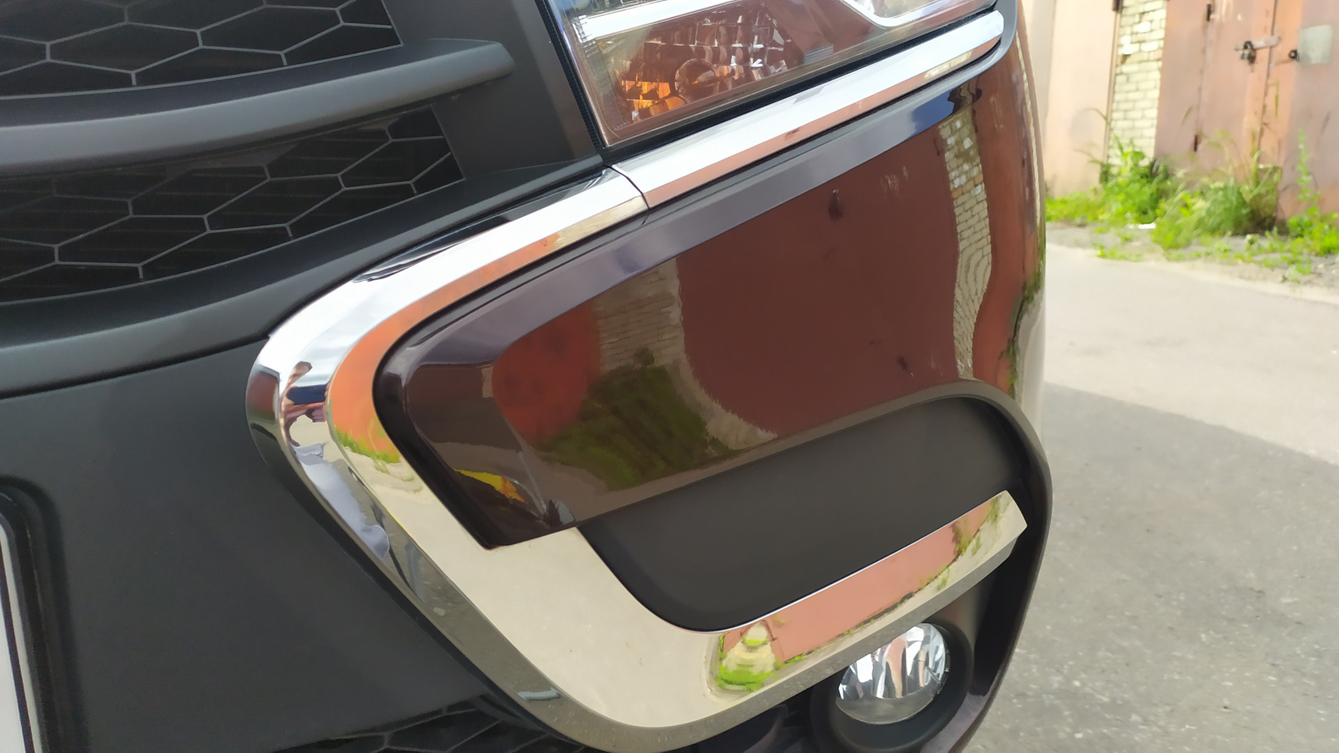

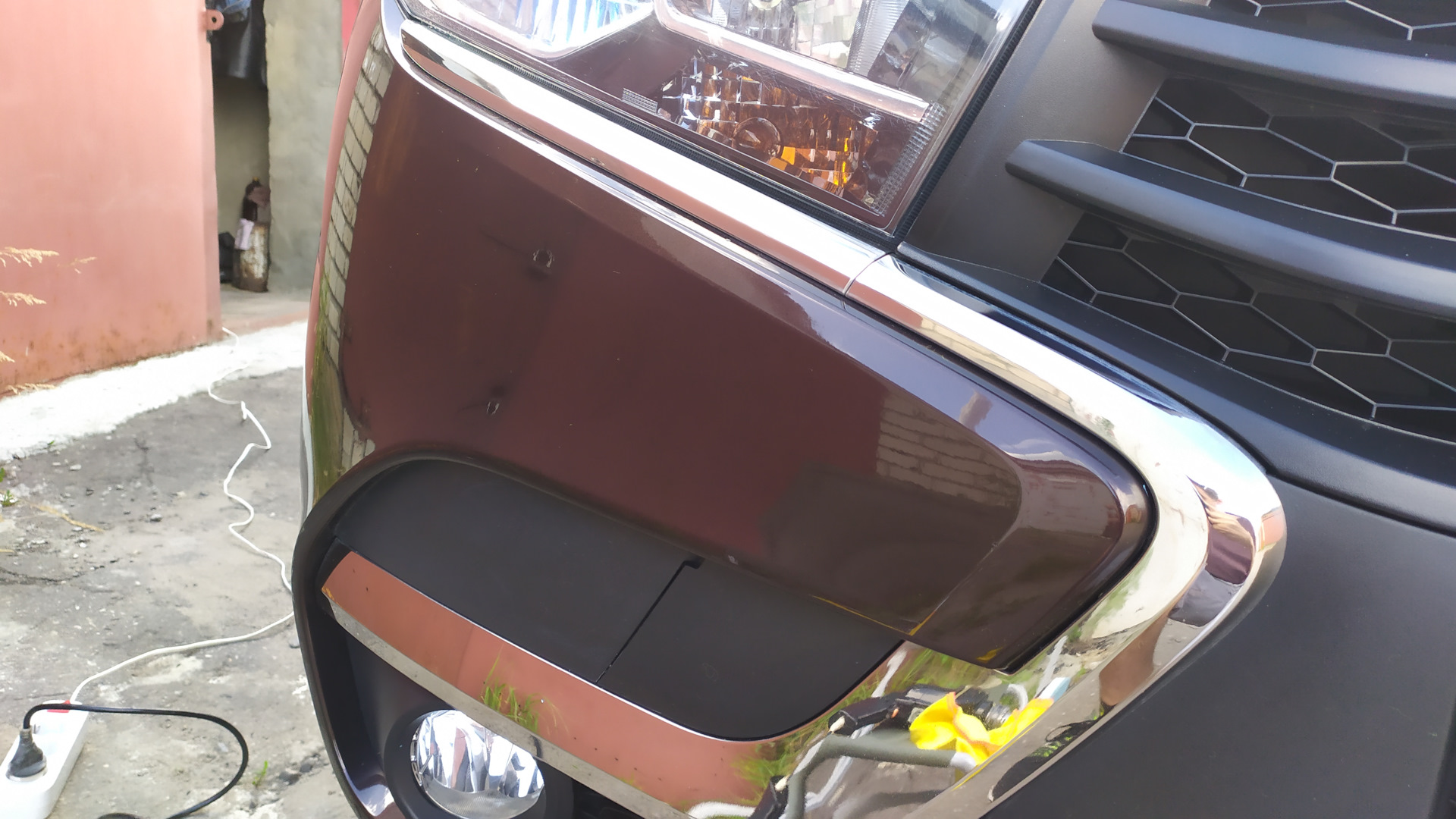

В конце прошлой недели случилась печаль-беда с моим автомобилем. Упала ветка от дерева и оставила царапины. На ту же сторону, что мне и ремонтировали год назад после встречи с троллейбусом. Повреждения оказались не такие сильные, но в разных местах: крыша, стойка, двери, ручки, фонарь задний, крыло. Решил особо не медлить и сразу попытаться заполировать их. Первый раз пробовал это делать несколько недель назад, избавлялся от парочки имеющихся царапин и притертостей. На выходных помыл тачку на мойке, и поехал в гараж. Использовал: дрель, полировальный круг, полировальную пасту, скотч малярный. Скотчем нужно заклеить черный пластик, резинки, стекла. Наносим пасту на круг или сразу на царапину, и начинаем потихоньку распределять её по участку, сначала на малых оборотах, потом на больших. Полируем практически до полного втирания пасты, остатки стираем хлопковой тканью. Паста вроде не профессиональная, но получается неплохо. Всё что видел, устранил. Также полирнул немного задний фонарь и передний бампер, начистил хромированные клыки. У кого имеются какие-либо дефекты и царапины на автомобиле (а есть они у всех), очень рекомендую приобрести полировальный круг, вручную такого результата не добиться. А ездить каждый раз к профессионалам – накладно для бюджета. На этом завершаю повествование.🙋♂️

Отличный результат. Пару вопросов: флакона на весь кузов хватит?, для фар эта паста подойдет?
У меня этот флакон уже несколько лет, вручную сначала полировал. Расход небольшой. На счёт фар не могу утверждать, надо пробовать. Лучше для них что-то специализированное. Наши фары поликорбанатные ещё имеют свойство покрываться трещинами от некоторой химии.

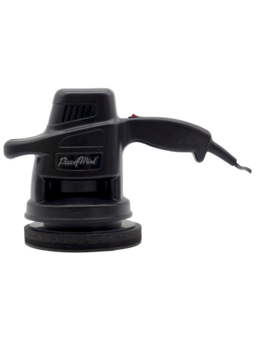

я себе купил такую машинку для дома пойдет и цена норм.
С машинкой конечно ещё лучше 👍
Так это один из 3х компонентов полировки, поидее это крупыый амброзив. Эфекта налограмы нет?
Там же написано тонкая полировальная паста, вроде некрупная. Можно ещё конечно другими пастами сверху, но я не покупал пока их. Галограммы у меня немного остались ещё с прошлого года, когда полировщик делал свою работу. Так особо не заметно.
Эффект супер)) красавчик🙂
