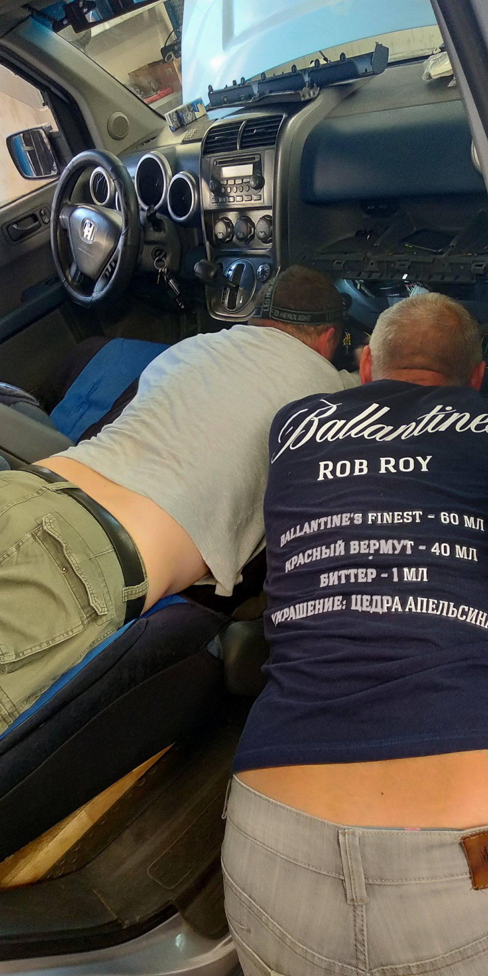

При самостоятельной замене двигателя в условиях сервиса, для удобства отключили моторную косу от мозгов (ЭБУ) и вытащили ее в моторный отсек.
Также было отсоединена электропроводка ГБО и прочего дополнительного оборудования.
Слили масло и антифриз из двигателя. Слили масло из АКПП.
Отсоединили снизу авто разъемы кислородного датчика и датчика состава смеси.
Разъединили быстроразъемное соединение топливных трубок.
Отсоединили привода, сняли подрамник, а также было снято всё что мешало извлечению двигателя.
Двигатель извлекли через низ вместе с АКПП.

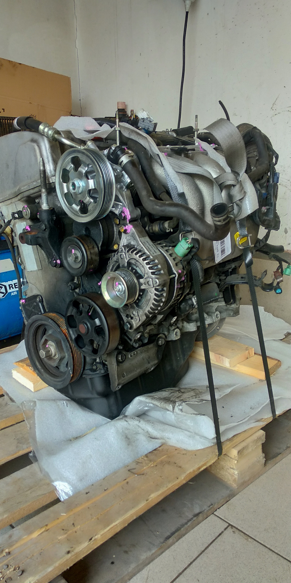

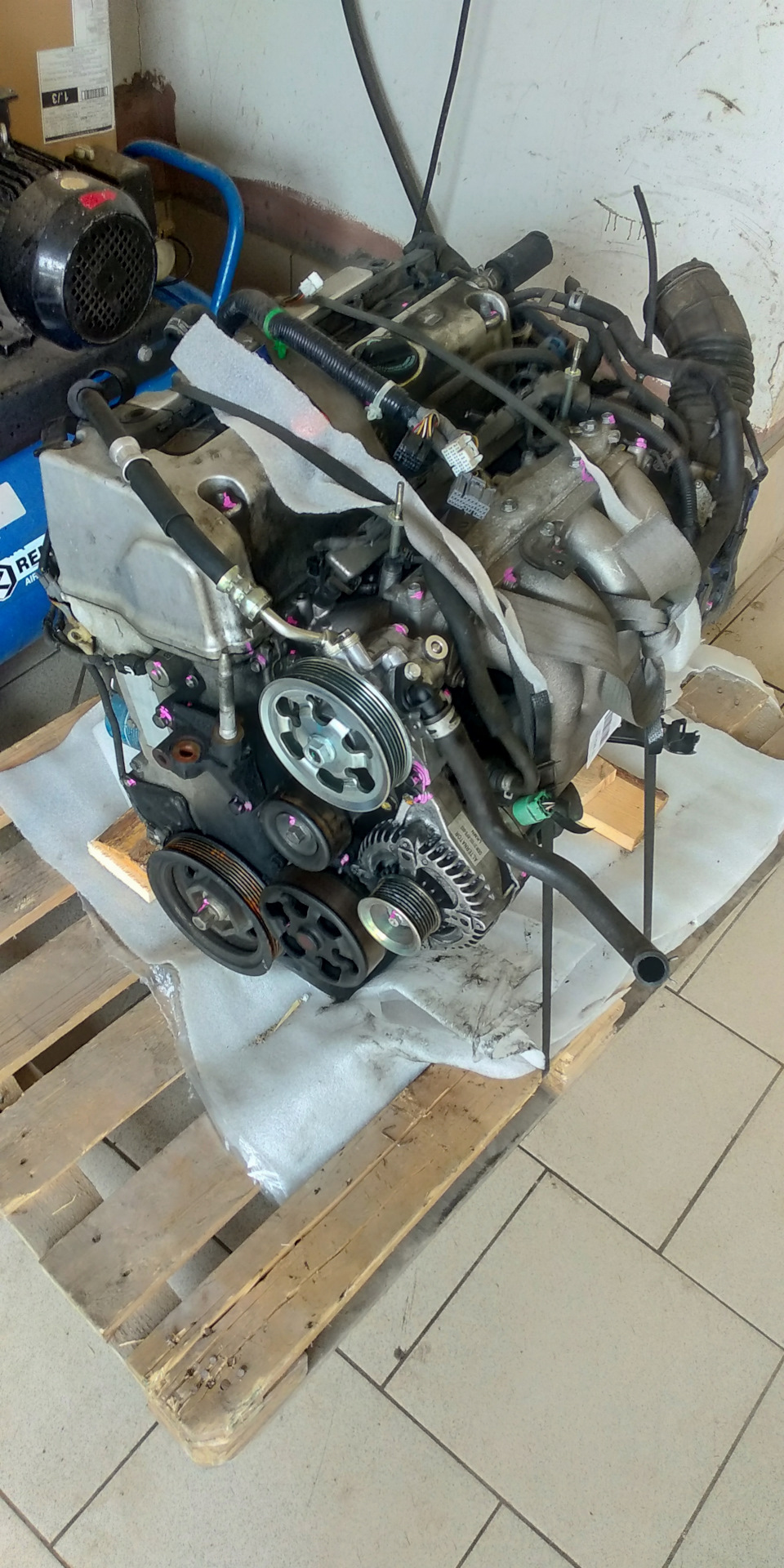

Сняв двигатель с Элемента и установив его на полу рядом с двигателем от Одиссея стали смотреть и сравнивать что подходит, а что нет. В этом мне сильно помогли опытные и грамотные помощники – Василий и Константин (тольяттинские Элементоводы), у которых был неоднократный опыт замены двигателей от Одиссеев на Элементы. А Василий (pititz) к тому же – отличный диагност любых марок автомобилей, имеющий профессиональное оборудование и необходимое программное обеспечение.
А тут, на первый взгляд все похоже, а по факту: то изгиб креплений не тот, то размер навеса не этот…
В итоге оставили от "нового" двигателя:
-блок с головкой ГБЦ;
-шкив коленвала;
-рампу с форсунками;
-катушки и свечи;
-прокладки впуска и выпуска;

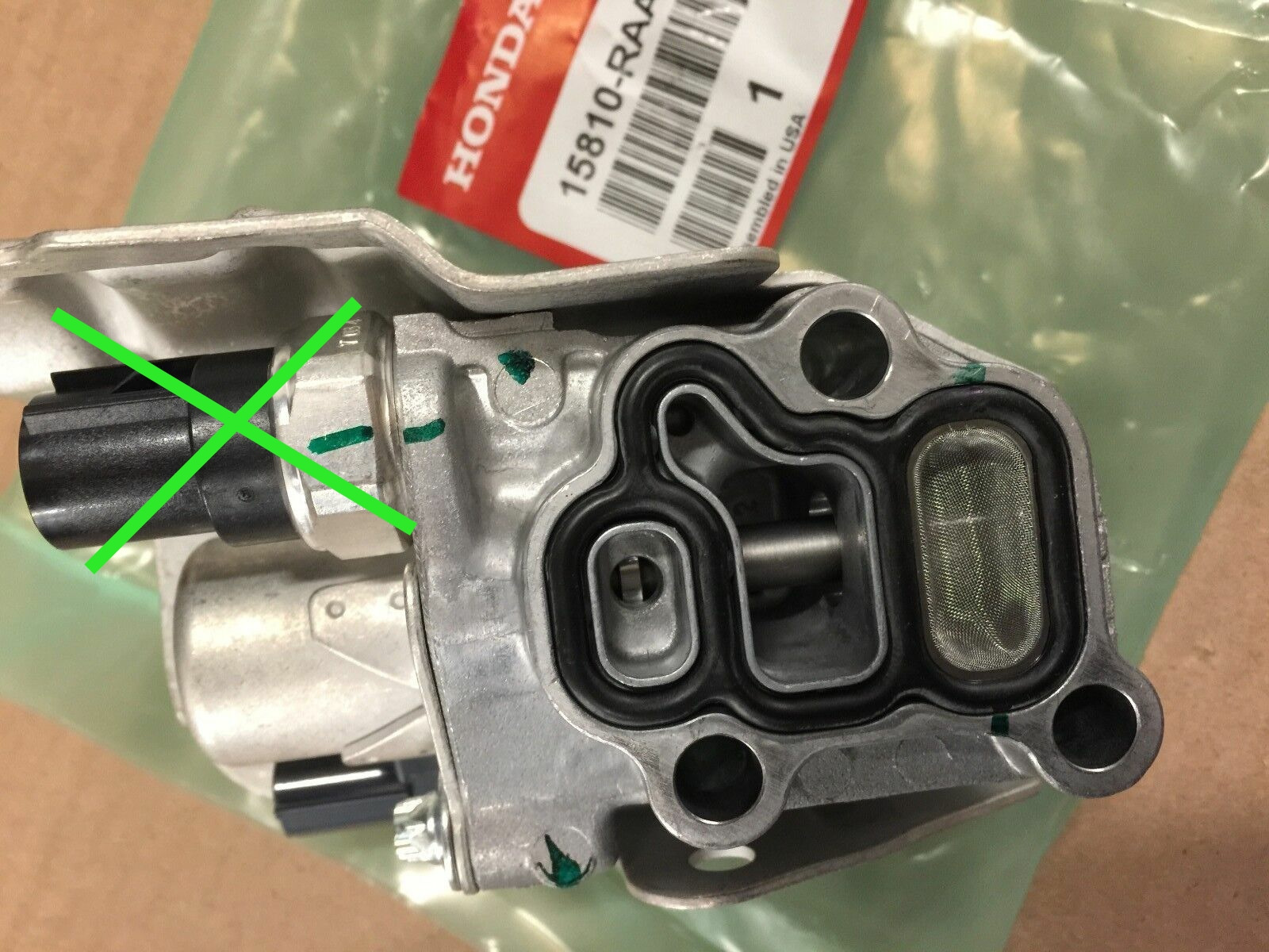

-датчики (клапан VTEC не подходит, у Одиссея он одинарный, но прокладка с сеткой одинаковая);
-датчик VTC;
-стартер новый оригинальный;
— ГУР вообще новый, но крепление самого корпуса не подходят, но при желании все внутренности можно переставить в корпус ГУРа от Элемента, все подходит. Я пока просто оставил ГУР на запас.
-помпа тоже подходит болт-в-болт, но с перемонтажом помпы в крышку Элемента. Сама крышка от Одиссея не подходит.
-ролик натяжителя и по мелочи.
Впуск не подошёл, потому что на донорском движке стоит клапан EGR и для него предусмотрен "отросток".
Клапан EGR демонтировали, поставив вместо него заглушку с двигателя Элемента.
Электронную дроссельную заслонку заменили на механическую от Элемента. На электронном ДПДЗ Одиссея нет Круиз-Контроля, трос подключать некуда.
Компрессор кондиционера от Элемента без переделок установили на двигатель от Одиссея.
Когда двигатель с коробкой установили в моторный отсек, все подключили и прикрутили обратно, запустили двигатель.
Поворот ключа — первый запуск! Двигатель крутит…, но не заводится.
Долго проверяли и перепроверяли, ничего понять не могли. Сигнализацию отключили.

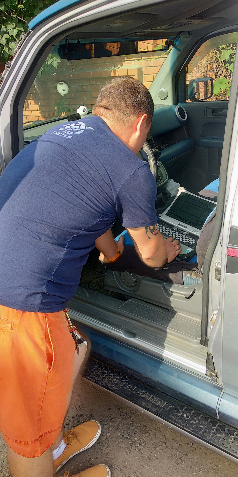

Профессиональным компьютером и сканерами проверяли – а они тоже ничего нам не показали, т.к. мозги (ЭБУ) не хотели «отдаваться» и через диагностическую колодку OBDII – ошибки не высвечивались.
Все разъемы на датчиках одеты. Все предохранители и реле перепроверены неоднократно.
Масса везде прикручена.
Подсоединение разъемов к ЭБУ тоже неоднократно проверено.
Сняли ЭБУ (мозги) с автомобиля и положив на верстак проверили диагностическим компьютером – все работает нормально, но по отдельности — без автомобиля!
Нет искры.
Нет подачи топлива.
Ключик иммобилайзера моргает постоянно (не должен).
Пошли спать… Утро вечера мудренее!
Утром приступили к работе с новыми мыслями и идеями.
Прошло 15 минут… – и прозвучала фраза «Заводи!»
Вжик… и двигатель завелся с пол оборота! Моей радости не было предела!
Далее сразу загорелся ЧекЭджн… и прозвучала фраза «Глуши!»
Заглушив двигатель, подключили сканер и сбросили ошибку, связанную с тем, почему не заводился двигатель ранее.
А причина была простая – перепутали местами разъемы проводов на датчике Дроссельной заслонки и рядом стоящем датчике. Хотя почему изготовители Хонды сделали одинаковыми разъемы по виду и длине провода – совершенно не понятно, т.к. в других местах везде предусмотрена «защита от дурака» и провода с разъемами местами не перепутаешь.
Когда перепутаны разъемы каких-либо датчиков или что-либо соединено не верно – срабатывает блокировка ЭБУ (мозга) и «мозги» встают в «глухую защиту и оборону»!
Пока не будет устранена причина этой блокировки – ничего у вас не выйдет! Коды ошибок вы тоже не считаете!
Когда все проблемы были устранены, была проведена полная диагностика работы всех систем автомобиля – все работает отлично!

Также надо будет переставить клапан Втека?
Именно так, всё встанет

Как понять клапан VTEC одинарный? Нашел различия лишь в том, что на японце нет датчика давления VTEC, который я просто переставил с американского движка.

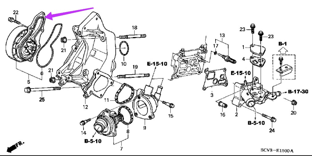

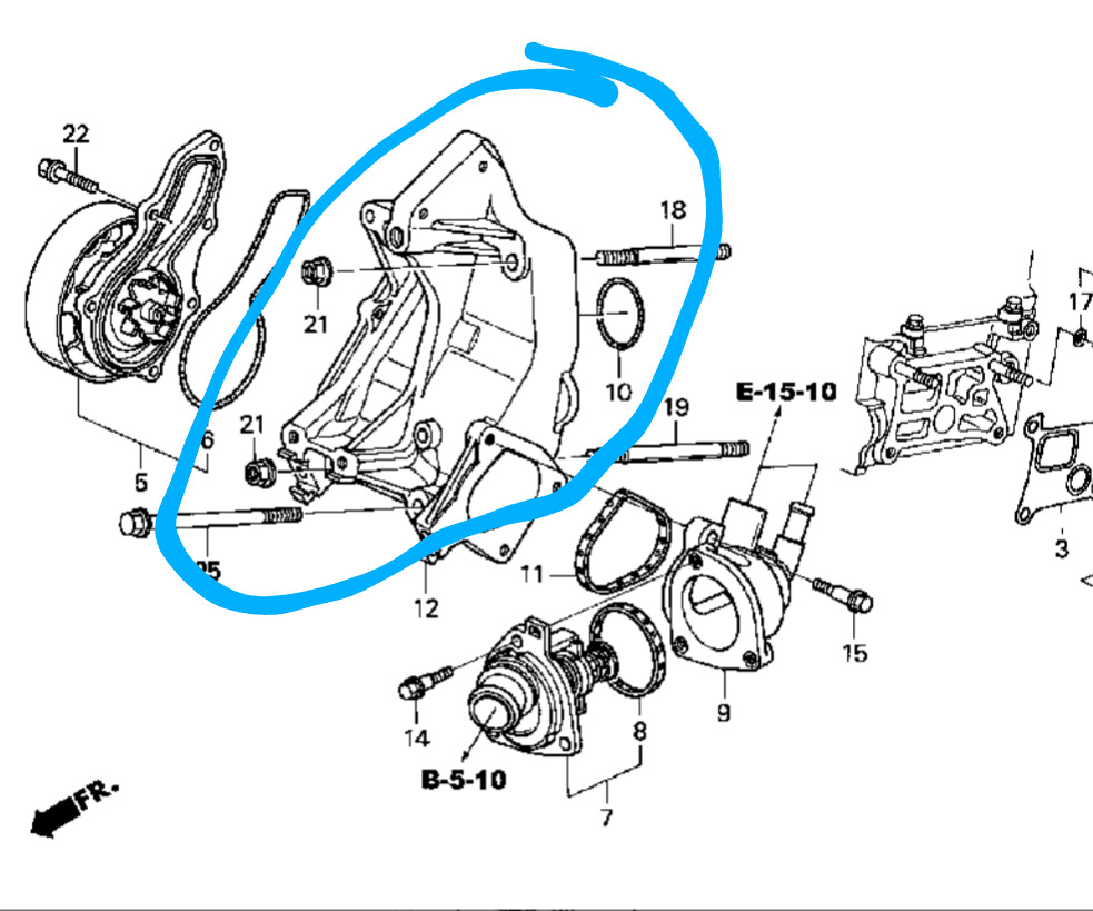

Где речь идёт о помпе, какую крышку нужно переставить с элементовского движка? Как я понял ту что на картинке?
Да, крышка ставится от ДВС Элемента, а помпа от Одиссея

это помпы к кронштейну, а крышка к блоку- только кольцо?
Mers864
Вот эту
Так эта резинка с помпой в комплекте.
Либо ставишь старую с герметиком, либо есть аналоги
