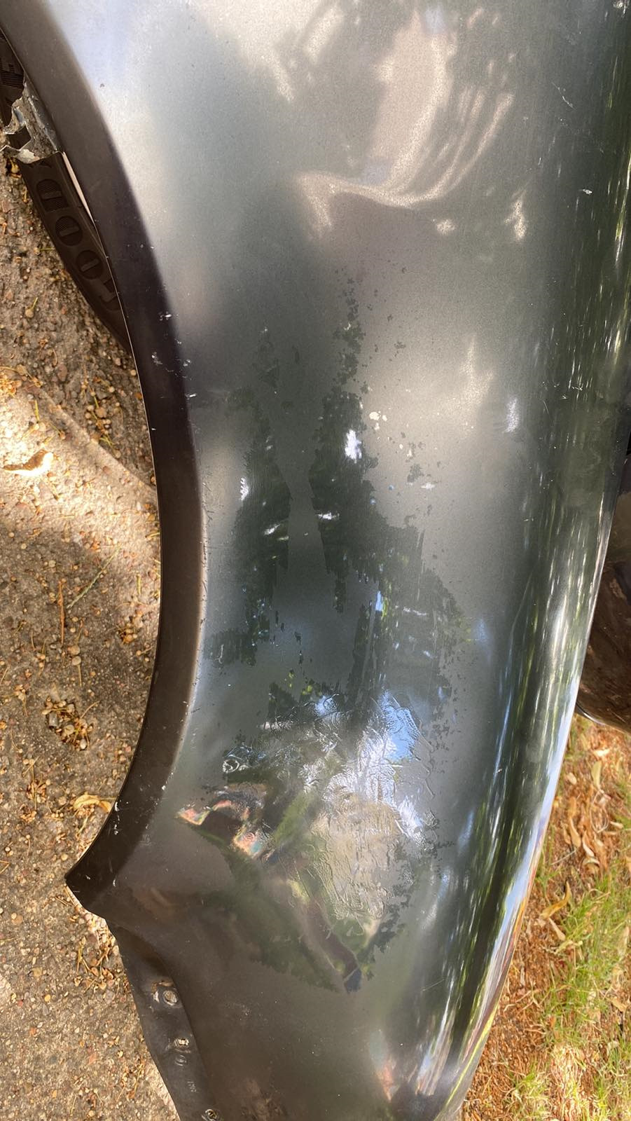

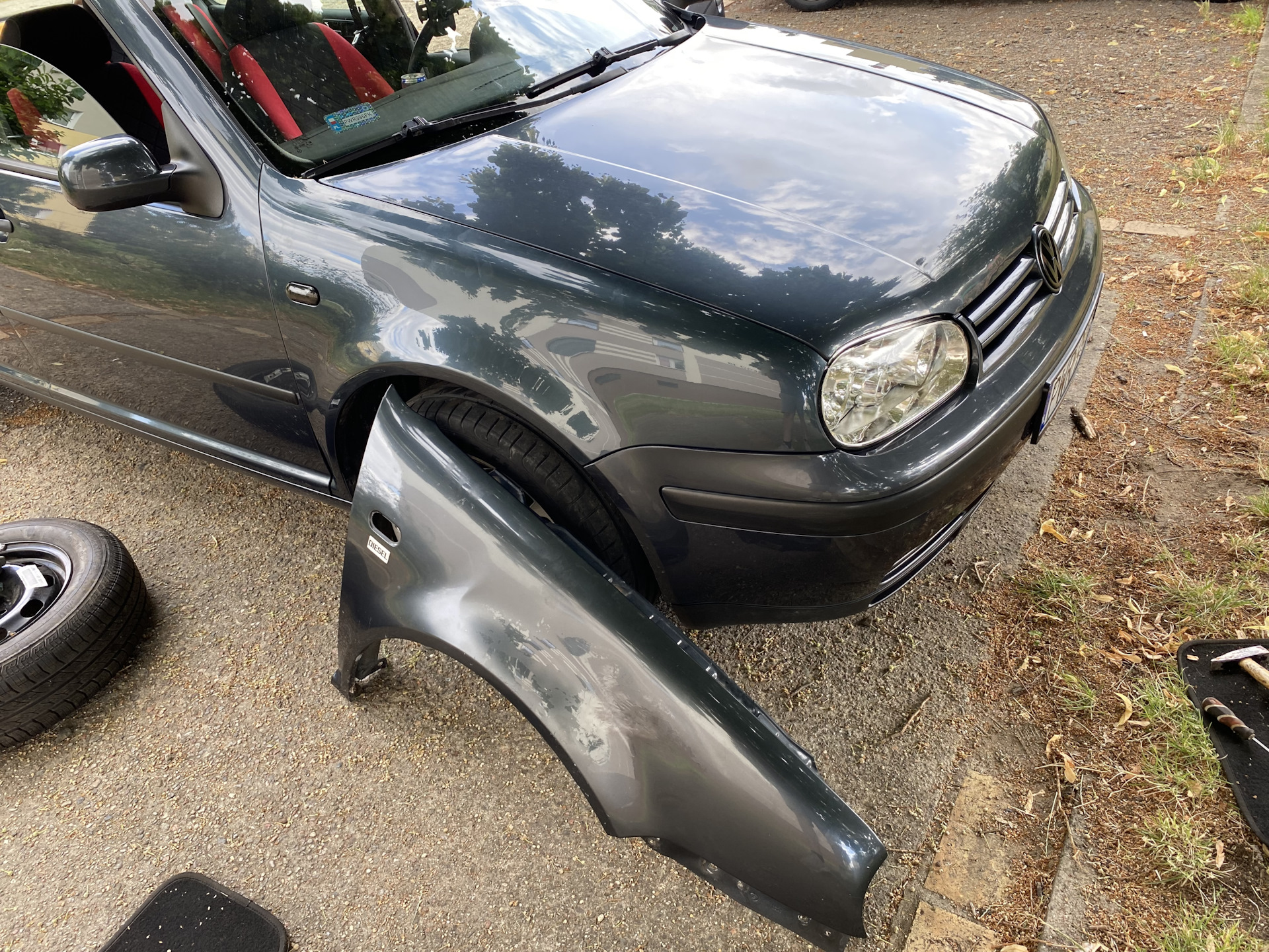

Менял сегодня переднее крыло на гольф 4, купил под цвет новое, старое было с изломом и непонятным лаком, п.с сломал не я )
и так, для начала открыл капот снял переднюю решетку она прикручена на один шуруп и для снятия её нужна отвертка нужно расширить вилку и достать рычаг открытия копота, потом откручивал 5 болтов под звездачку, 2 сорвал закипевшие были, ничего страшного как для меня на бампере под решотками маленькими ещё по одному болту держат бампер ) потом снял колесо и пыльник арки он на звездачках их там много после снятия пыльника откручиваем крыло со стороны двери там 4 болта на 10 и 1 болт звездачка, с гайкай на 10, и после того как открутил все винды под крылом, под копотом там 4шт и снял бампер с одной стороны вторую не нужно, снял крыло без сложностей, и да лучше купить заранее закладные под саморезы в крыло для держателя бампера 3 и по периметку 3 шт, и не забудьте снять повторитель поворотника он толкается вперёд и снимается, и собрал обратном порядке смазывая все крепежы медной смазкой,
