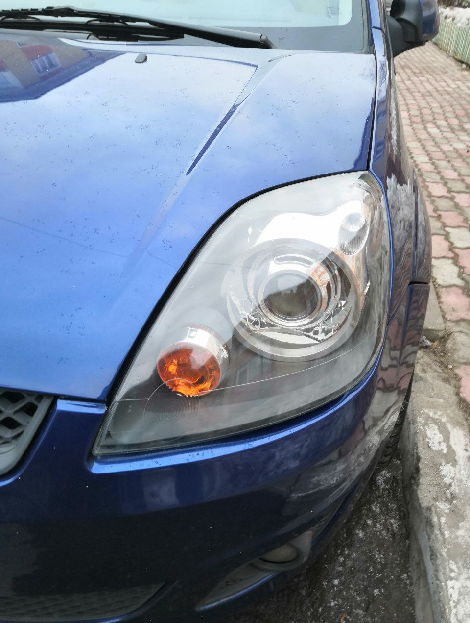

В начале марта, когда цены на автомобили рванули вверх ракетой, я понял, что лучше поезжу ещё на старушке и решил исправить пару бесящих моментов, а так же продлить жизнь кузову и привнести комфорта. Сделал ретрофит в 99svet и полный антикор в антикор.рф. Так же установил бт модуль от BT-link. Теперь езжу с классным светом, в относительной тишине и без проводов в салоне.

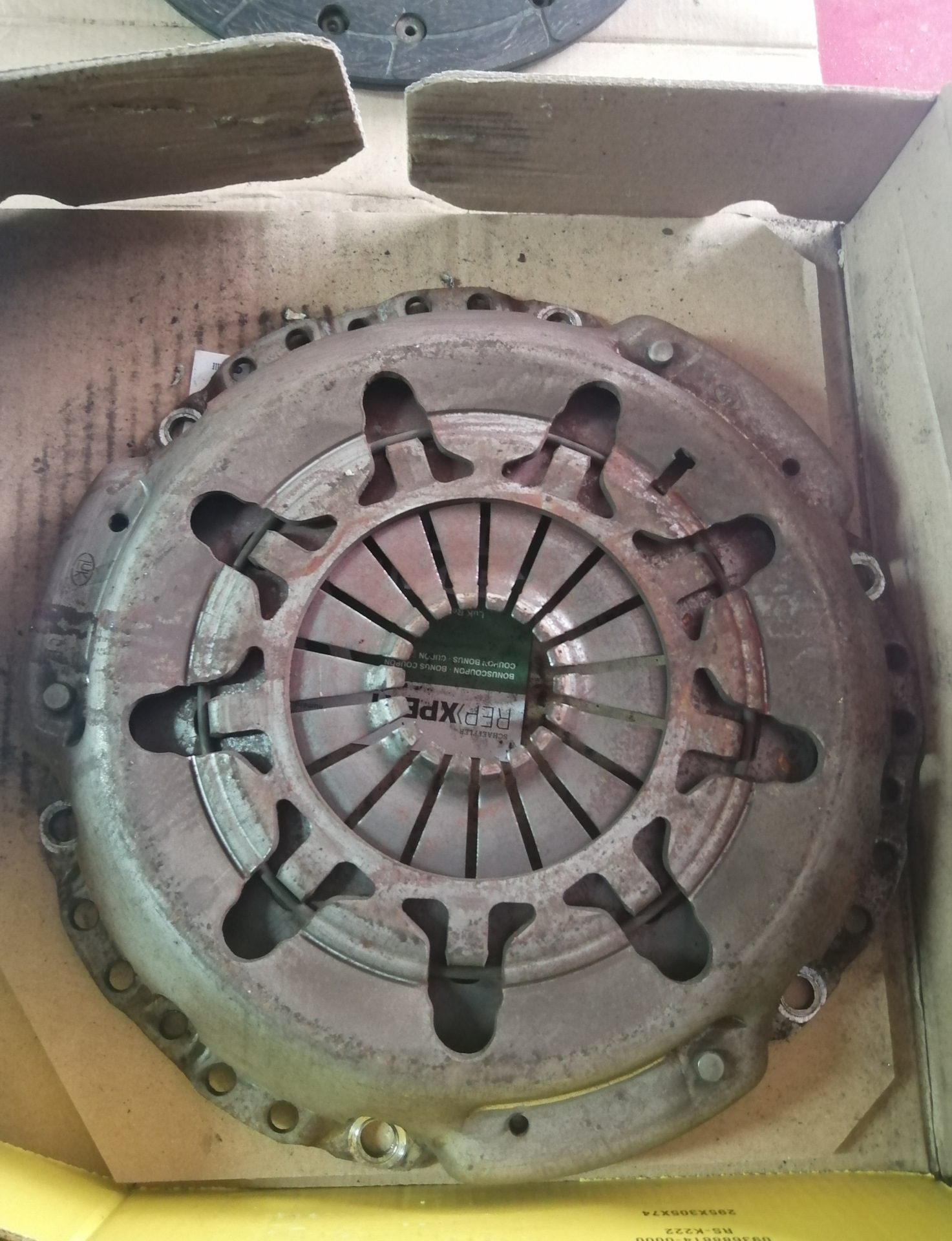

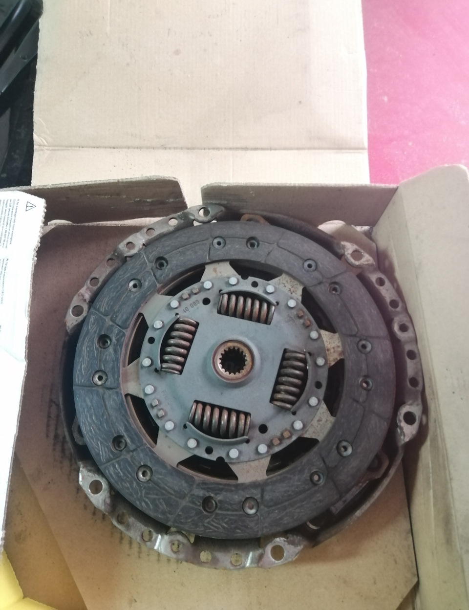

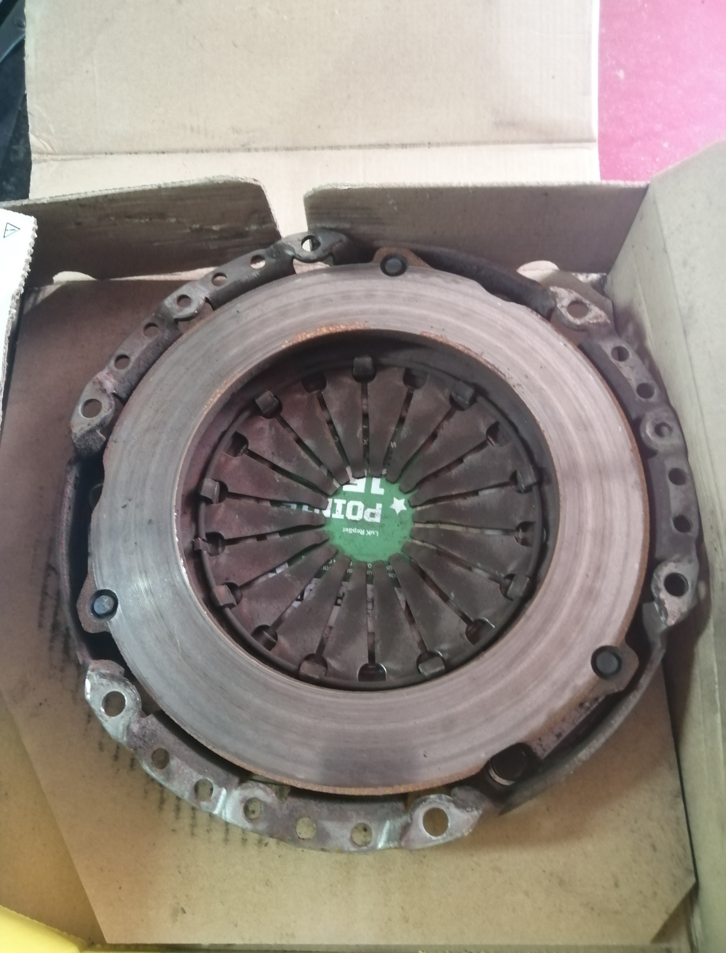

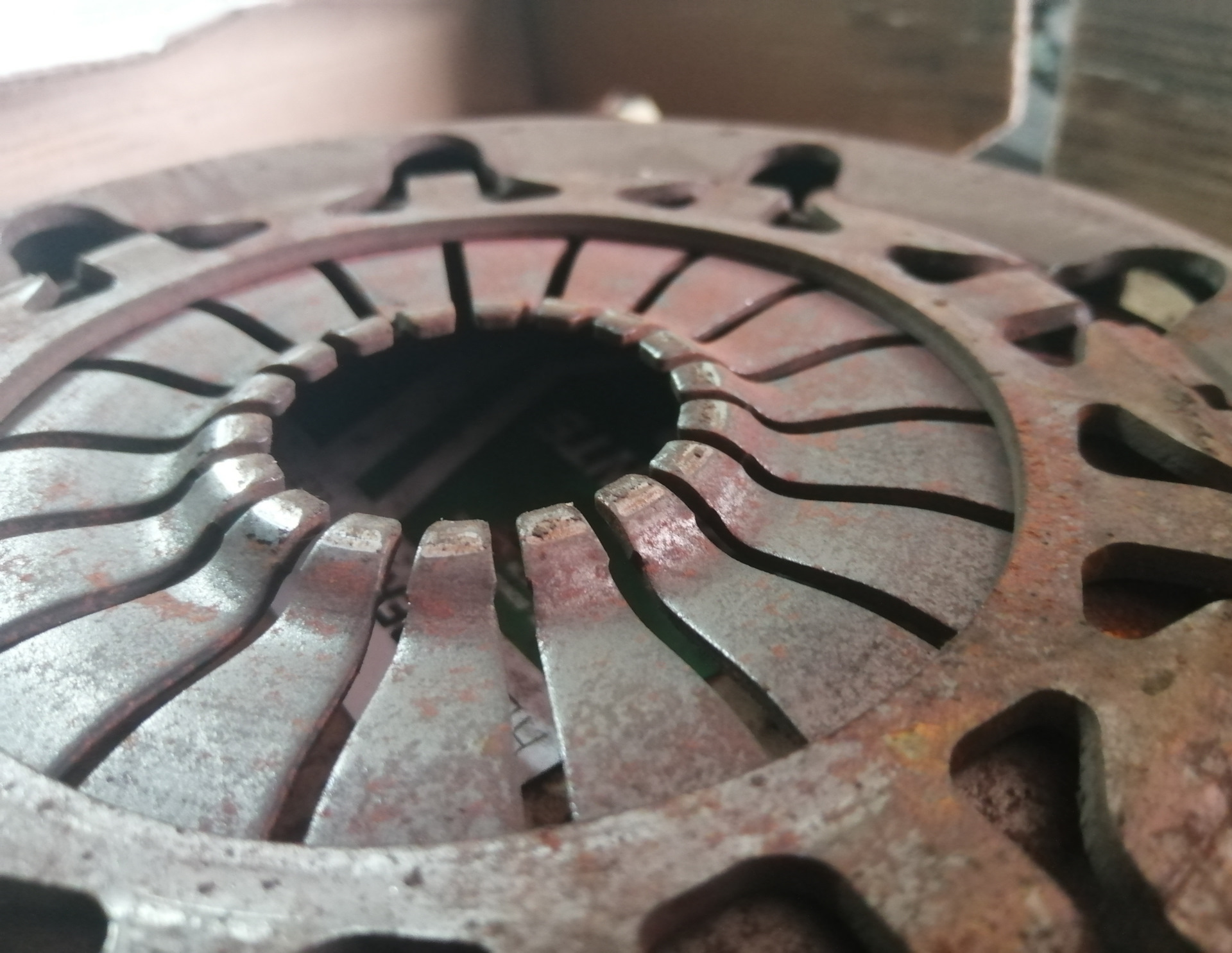

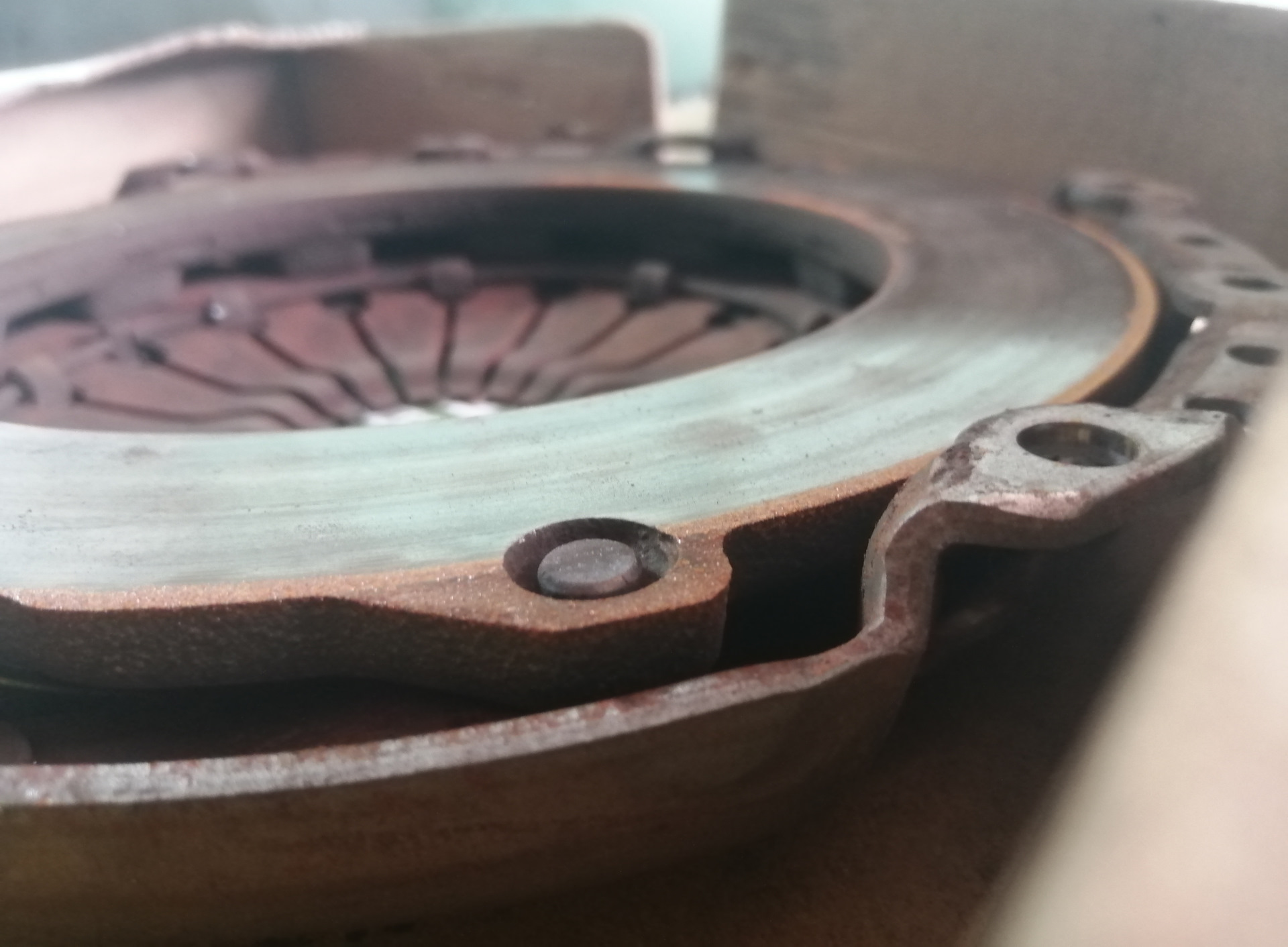

Ну и осталось несколько запчастей на продажу: ориг КПП (масло только оригинал, передачи пальчиком переключались), сцепа лук 621300809 с небольшим пробегом и передние сток сидения с подушками и преднатяжителями. За ценами добро пожаловать в личные сообщения)

Во сколько линзы встали?
30 под ключ. С чисткой и полировкой стёкол под лак.
