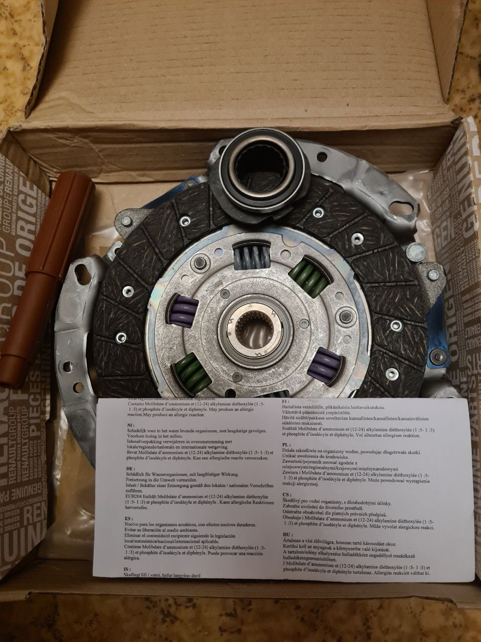

Еще просто осточертел грохот демпферных пружин диска сцепления. Гремел он с салона и "естественно" это не дефект а конструктивная особенность. Последней каплей стал стук при выжиме сцепления, судя по всему выжимной устал. В остальном к сцеплению нареканий не было, разве что вонь паленого диска, если топить с полным салоном людей по трассе.
Сопоставив все хотелки и тот факт, что я менял шестерни пятой передачи, принял решение поменять сцепление а заодно и приводы, сальники, опору, ну и соответственно масло в коробке, тк новые шестеренки притерлись а значит немного стружки точно там есть.
К слову сцепление я заказывал еще года 4 назад по той же причине — грохот демпферных пружин. по старым ценам вышло что-то около 5000р. Сейчас оно стоит 14000р. Хорошая инвестиция))

RENAULT 7701477017 — Сцепление комплект

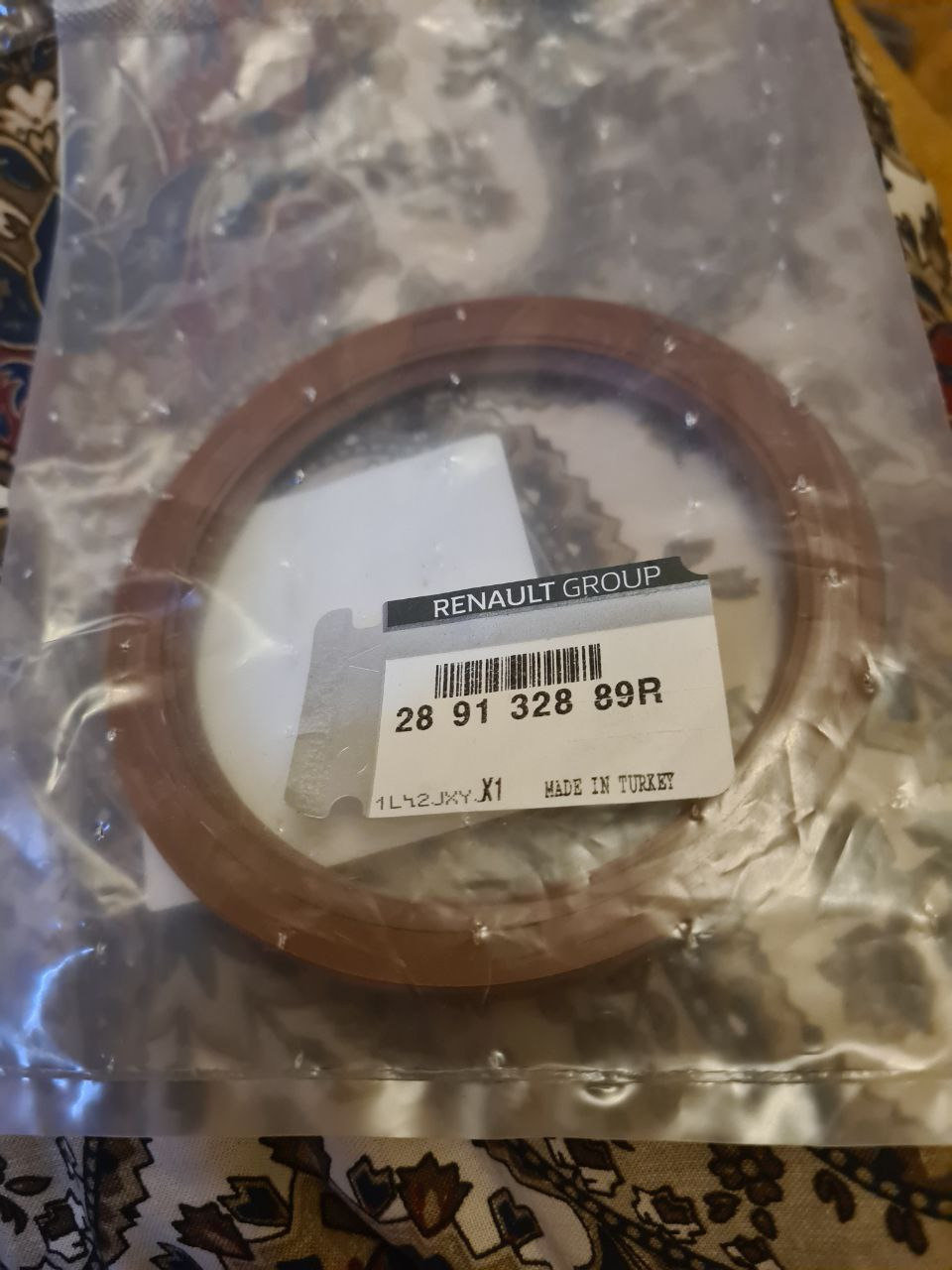

RENAULT 289132889R — Сальник коленвала

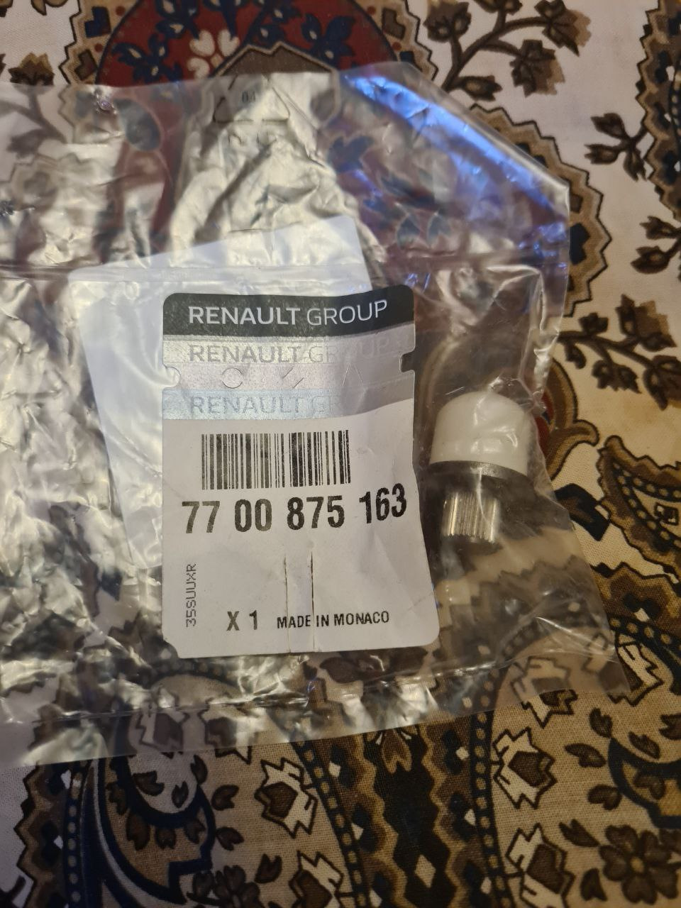

RENAULT 7700875163 — Втулка (грипса вилки сцепления)

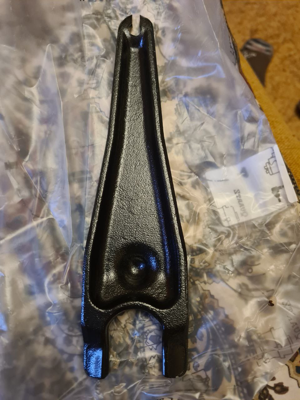

QUARTZ QZ0112818 — Вилка сцепления

Фоткал не все, но вот что в телефоне осталось, прикладываю.
Какой результат?
П***ец! Это просто пушка. Не передать словами. Сцепление выжимается если не лучше — то точно как только из салона. Мягкое, срабатывает плавно, ничего не тарахтит (!) совсем! тихо на светофоре! ))
Может просто на общем фоне так кажется, но чуть меньше воет кпп на второй передаче.
Однозначно рекомендую этот комплект сцепы к покупке.

Сцепа в комплекте с выжимным? почему меняли вилку?
