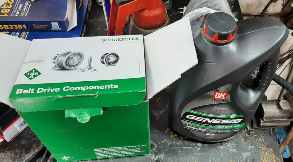

Подошла очередная замена масла, уже четвёртая за время моего владения. Стараюсь меня примерно раз в 7500км.
Масло, как и в прошлый раз, взял Lukoil Genesis 5W30. Расход масла пока радует его отсутствием.

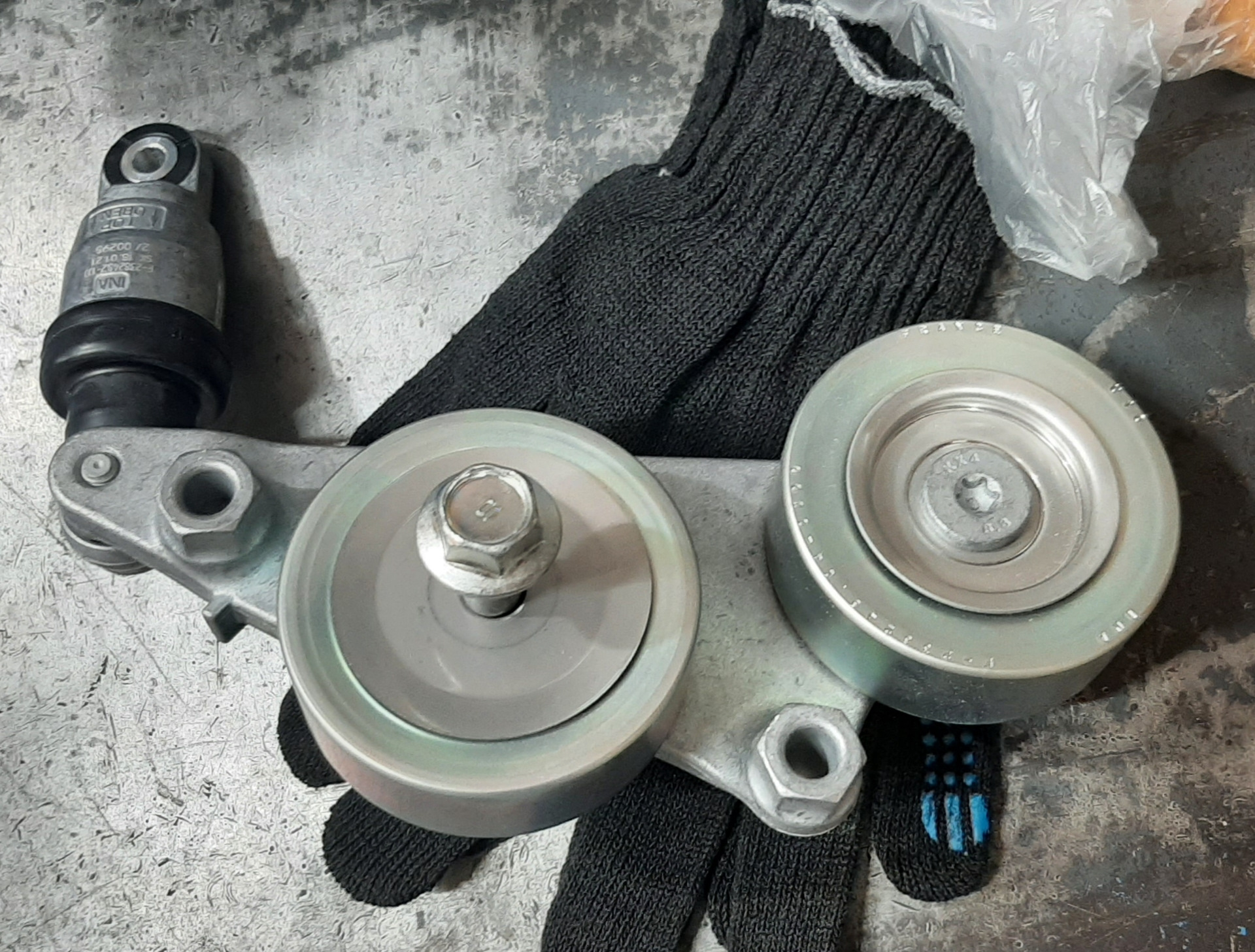

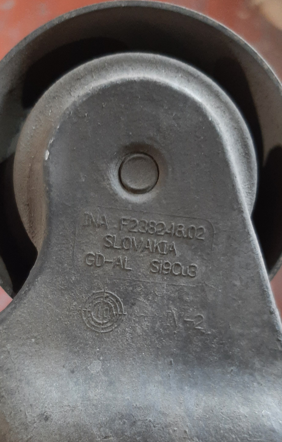

Попутно заменил натяжитель ремня, так как зашумел один ролик, а отдельно нормальных заменителей нет. Натяжитель взял INA, с завода стоит такой же абсолютно. По нынешним ценам обошёлся в 14000 рубчиков((

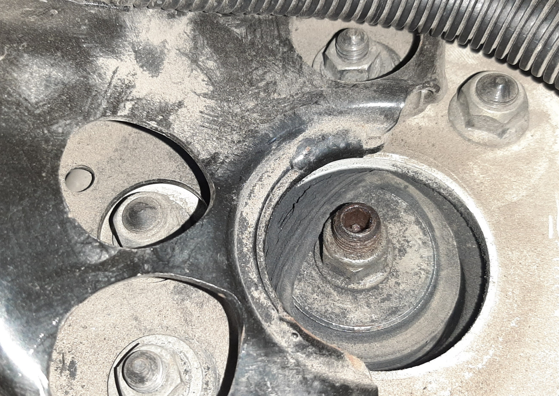

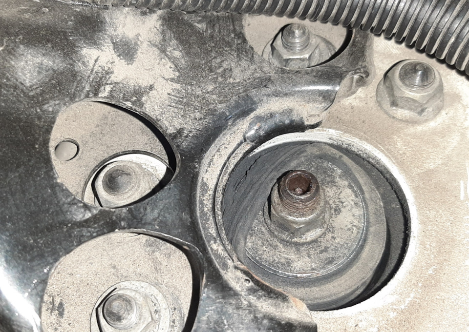

Ещё примерно месяц мучал непонятный звонкий стук, как будто что то открутилось. Я уже всё облазил, разбирал водительскую дверь, порог, снял багажник с крыши. Загонял на диагностику подвески, там ничего не нашли…
Потом подумал, что стучит упор капота, полез его снимать и увидел, что опора на переднем левом амортике выдавлена…
А я их не так давно менял, блин)))
Короче есть вопросы к товарищам, которые делали диагностику.
Поменял резиновые опоры на амортике, и опять наступила тишина.
