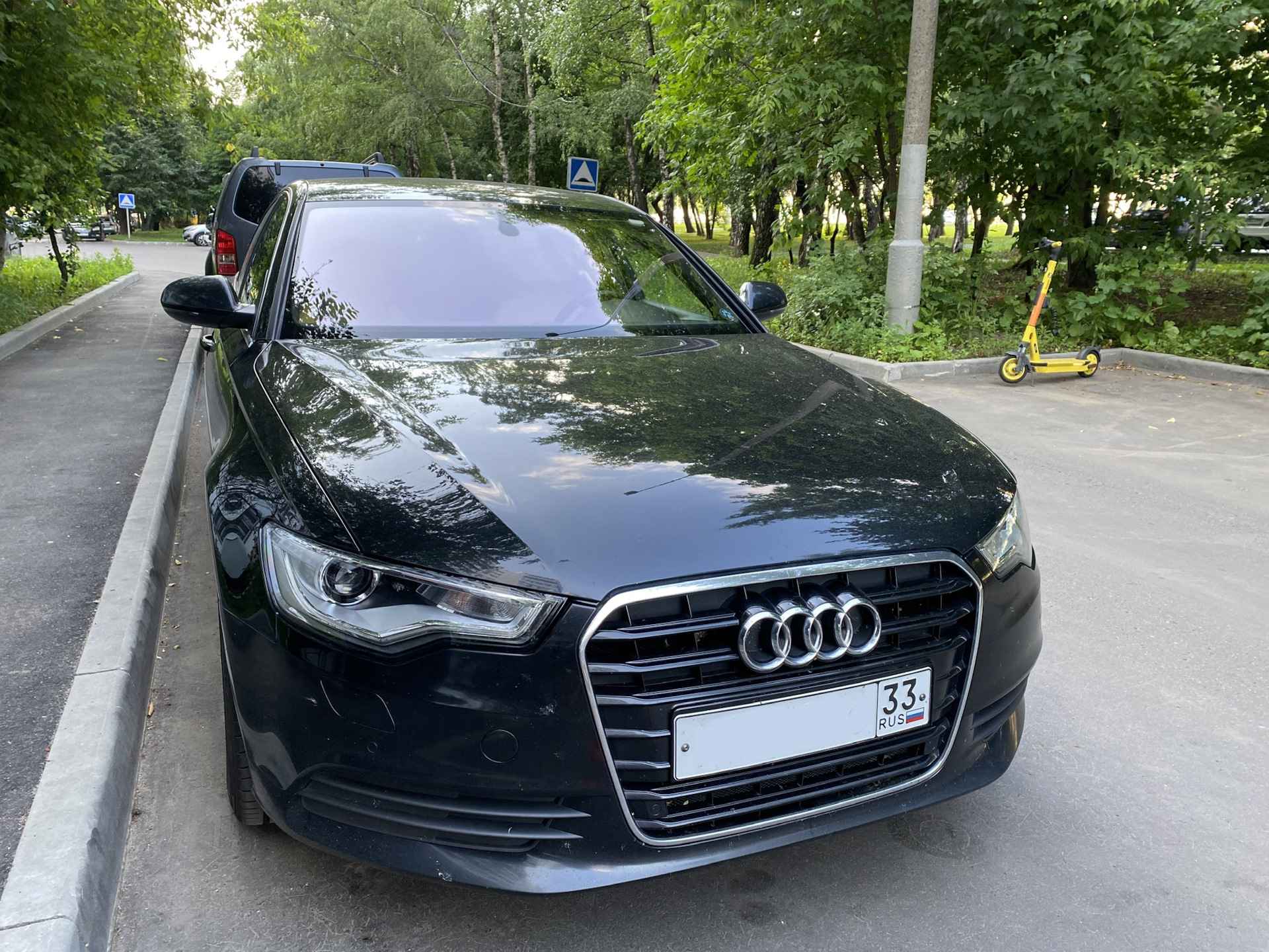

После покупки авто, спустя год, я все таки нашел время и желание заменить лобовое стекло, стояло оригинальное Guardian очень сильно запескоструенное и с небольшой засверленной трещиной, ночью автомобили слепили а днем солнце, так еще и щетки полностью не снимали воду со стекла так как были микро царапины/затертости от щеток стеклоочистителя.

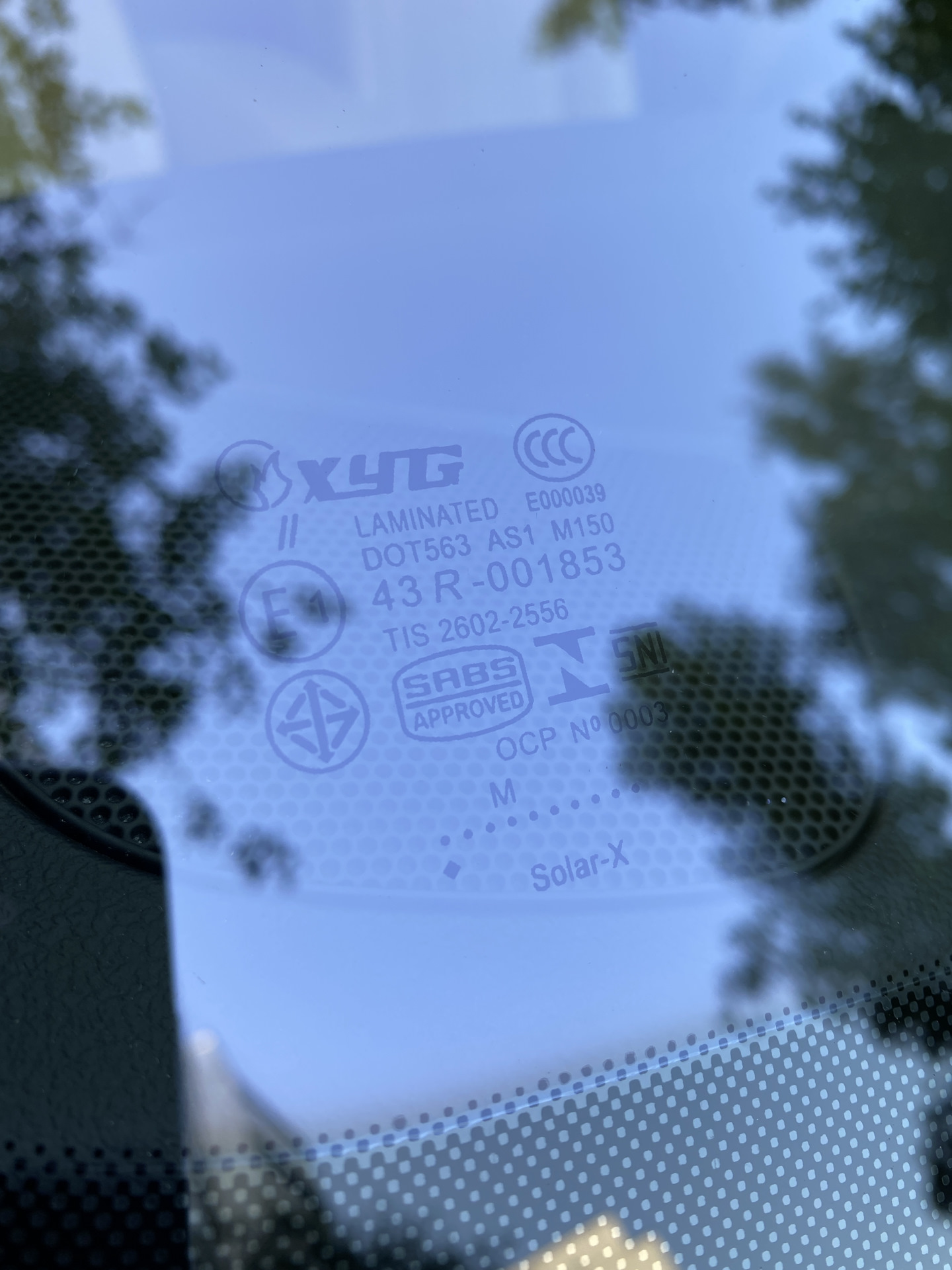

Выбор стекол не такой большой, в тех сервисах которые мне были удобны, из бюджетных это FYG или XYG, то что выше все почти под заказ. Выбор пал на XYG атермальное, хотя и на обычное я был готов, главный критерий, что бы было не кривое. По приезду в сервис я был рад что оно есть в наличии, но после часового ожидания в очереди, мне принесли это стекло, установщик показал что есть не большой брак, 3 очень маленькие точки внутри стекла, по сути это вообще не критично но оно прям перед глазами водителя, в итоге я отказался и попросил поставить обычное стекло XYG, но установщик посоветовал все таки поставить атермальное, заказать его со склада (ждать несколько дней), по его словам обычное XYG для A6 делают в России а атермальное изготавливают в Китае, оно боле качественное. Ну ОК думаю, подожду. Через несколько дней заехал все поменяли, стекло хорошее без кривизны/линз.
Проехал я уже с этим стеклом более 1000км и 3 недель, ну стекло как стекло, оно новое все круто, ночью и днем с ярким солнцем все хорошо.

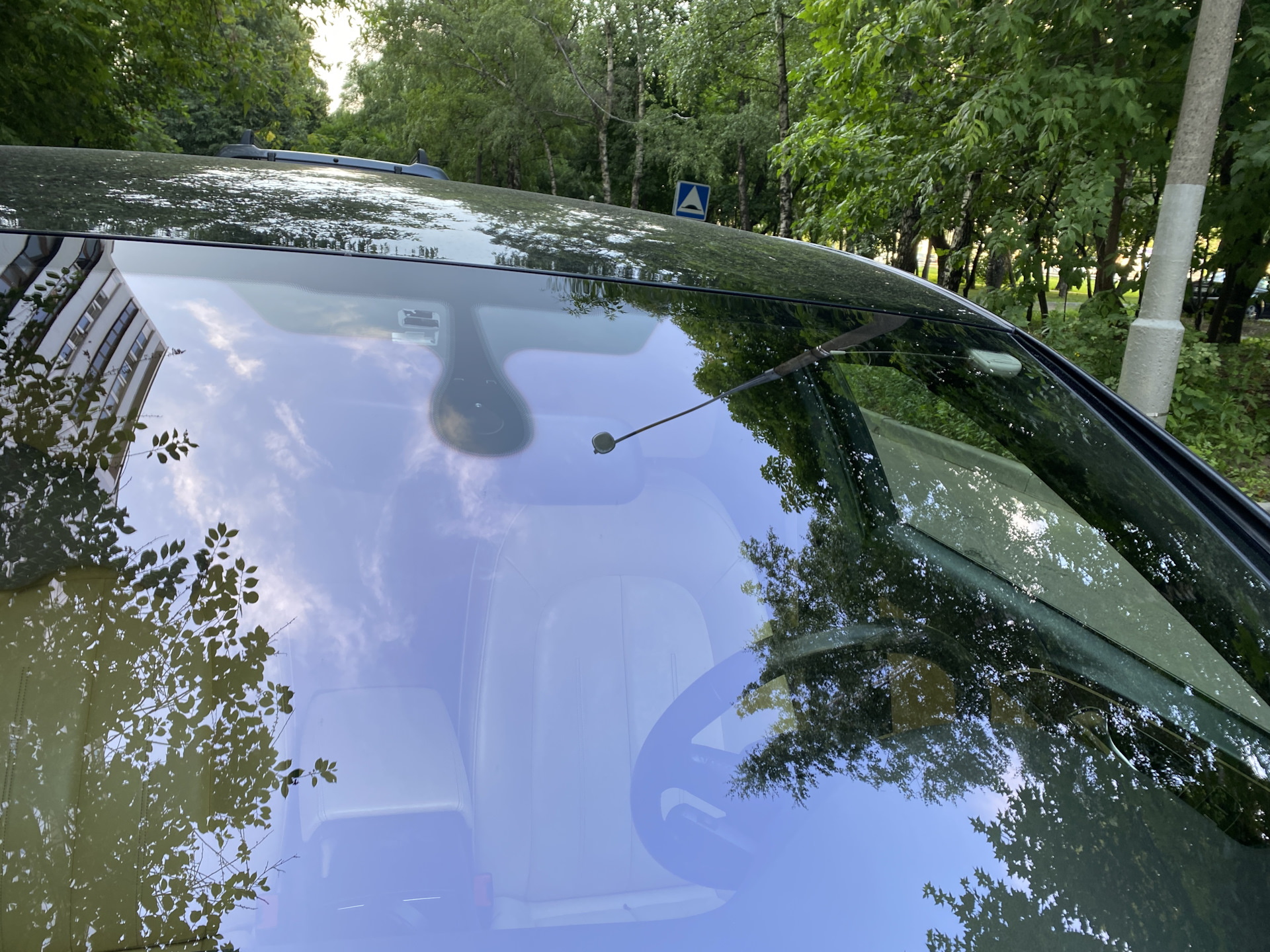

Главный минус: Как же сильно бликует передняя панель в отражении в стекле по сравнению с оригиналом, если солнце спереди-вверху перед машиной можно ехать и разглядывать сеточку динамика или рассматривать рельеф/рисунок пластика, можно положить книгу на панель и читать ее как проекция на лобовое стекло, может я в словах немного преувеличил, но дискомфорт присутствует, легко убирается если надеть солнцезащитные очки.

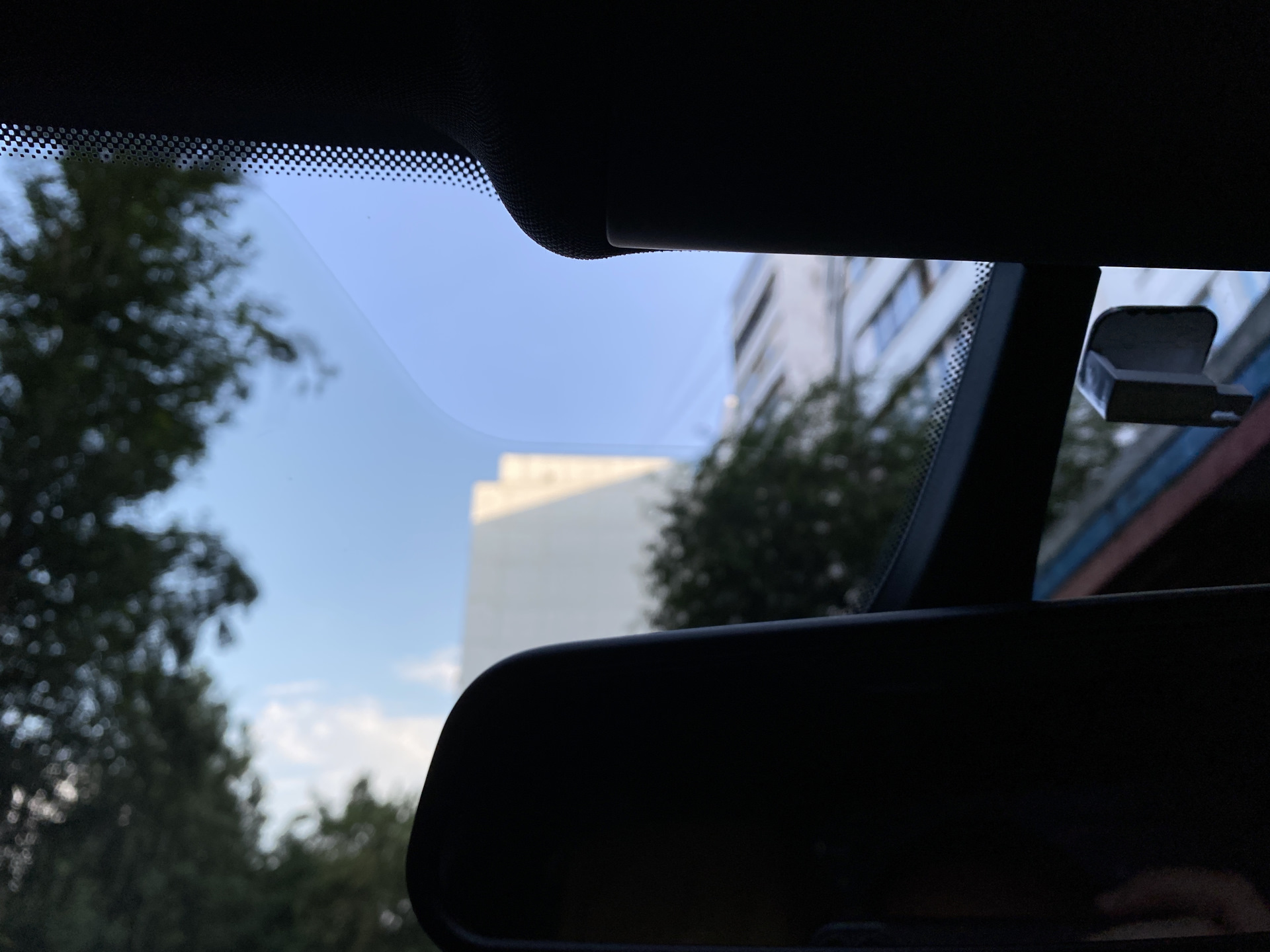

Про атермальность: я до конца не понял, тесты я не проводил, но по ощущениям оно едва работает или вообще не работает, как было жарко когда солнце спереди так и осталось, как панель грелась сильно так и греется, то что оно из за атермальности притемнено как будто очень легкая тонировка, да лучи менее яркие на панели, меньше слепит. По связи, телефон видит связь нормально, GPS тоже нормально. Место под радар/транспондер есть.
По итогу, стекло нормальное за свои деньги, есть свои минусы и плюсы, по атермальности я не знаю как но хочу понять работает или нет, может как ни будь проведу эксперимент с другой ауди, сравним температуры панели, я хз как, может забью на это все и ничего делать не буду))) Но сейчас бы я наверное поставил оригинал не смотря на большую стоимость.
