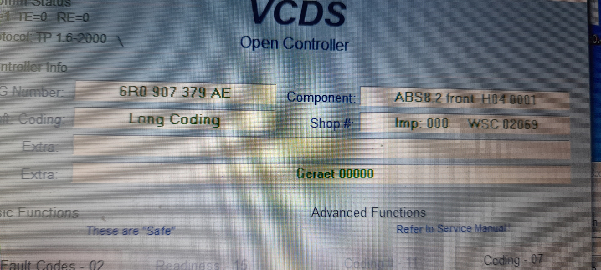

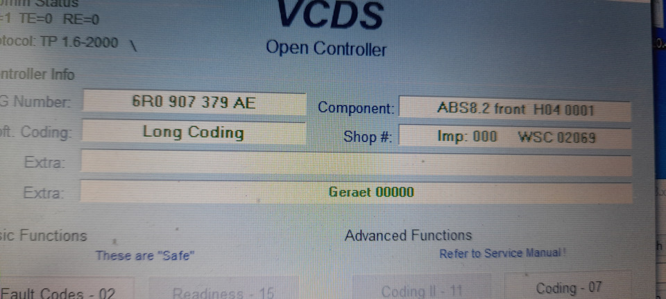

На Seat Ibiza 6J 2009, 1.4 TDI с завода стоял блок HW:6R0907379AB идентифицирующийся как ABS8.2 front H03 0001 с заводской кодировкой 100200DB006F00B6082E00EB00D300000000. Блок вышел из строя и его заменили на блок снятый с донора Polo 1.6 TDI
SW: 6R0 907 379 AE
HW: 6R0 907 379 AC
ABS8.2 front H04 0001
Казалось бы в новый блок можно было вписать старую кодировку, но прошивка 6R0907379AE наотрез отказалась ее принимать. Там на форуме, в 2016 году этот ребус так и остался нерешенным, так как никто не удосужился вникнуть в различие в трактовке кодировки прошивками 6R0907379AB и 6R0907379AE.
Решение было под носом, необходимо было всего лишь сделать следующие дополнения:
В байт 2 внести значение 24 (тормоза 256мм спереди и барабаны сзади)
В байт 10 контрольную сумму байта 2 = 24
В байт 4 внести стандартную конфигурацию датчиков = 1
В байт 12 контрольную сумму байта 4 = 80
И так как новый блок поддерживает TPMS, можно было активировать бит 1 в байте 16, конечно при условии, что приборная панель Ibiza 2009 года выпуска имеет и умеет зажигать лампу контроля потери давления в шинах.
Таким образом корректная кодировка должна была быть 100224DB016F00B6082E24EB00D300000200

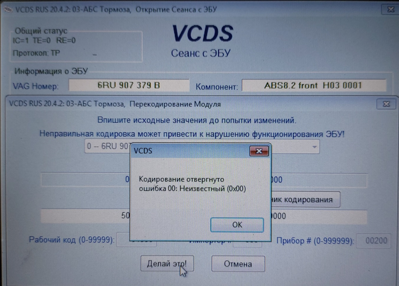

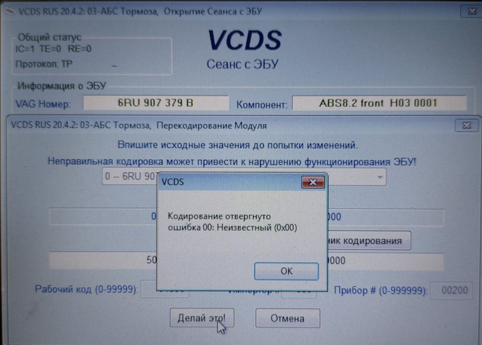

Блок 6RU907379B, кодировка 500200C2007100B50A2A00E300D700000000 оригинальная, но не принимается и появляется ошибка "Кодирование отвергнуто ошибка 00: Неизвестный (0x00)":
Решение до банальности простое:
1. Чистим ошибки в блоке 3
2. Заводим двигатель
3. Вводим кодировку и она принимается ;)

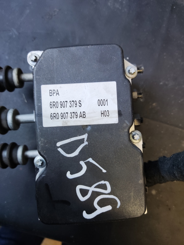

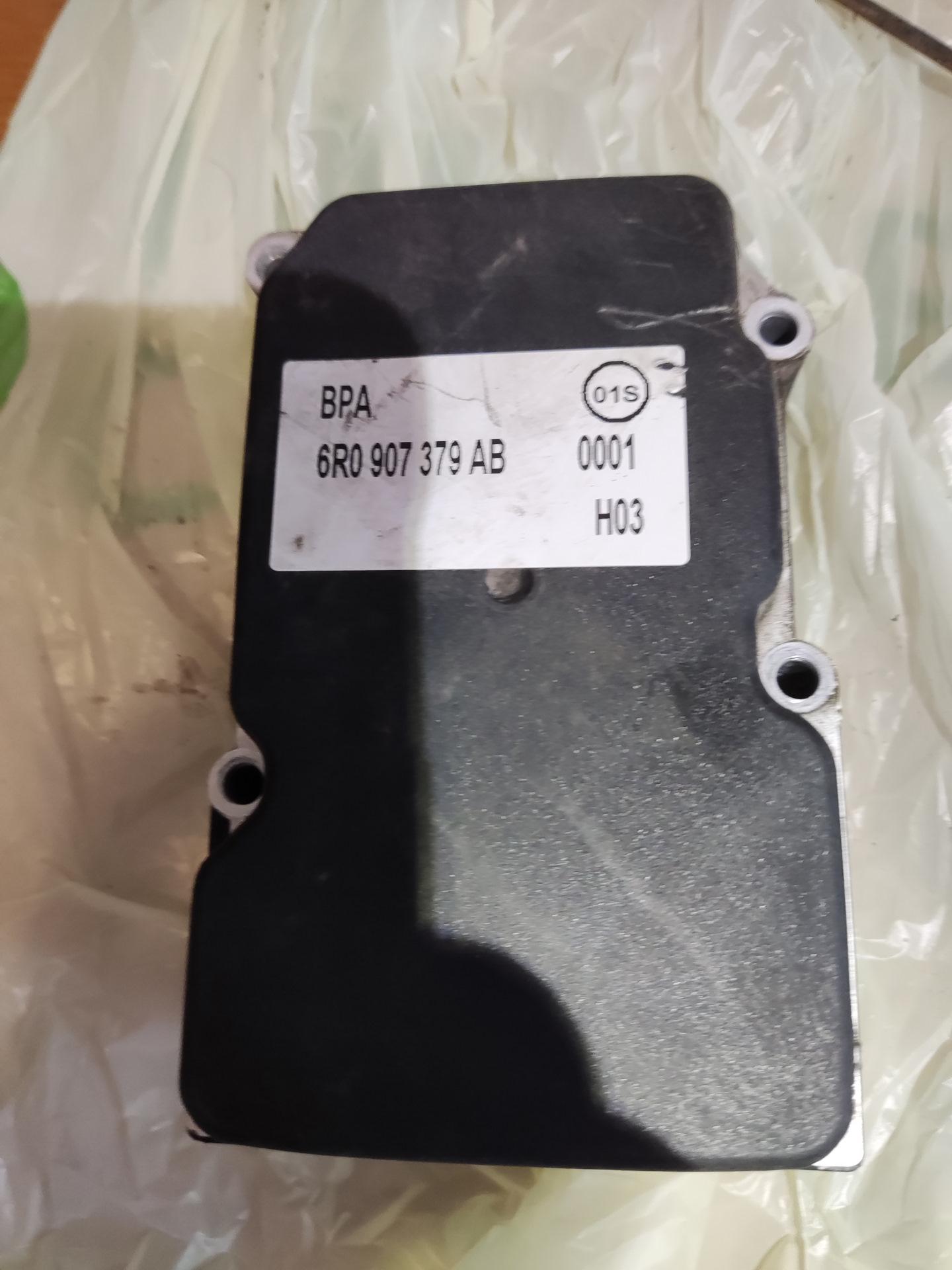

Фото блока кстати который поставил!
Старый был только без верхнего кода с буквой "S"
Верхний (средний "код"), это партномер или простыми словами прошивка. Нижний — аппаратная версия блока. В старом блоке получается тоже была прошивка S.
Вот старый блок!
Так как мы разобрались, что старый блок стоял с прошивкой 6R0907379AB которая байт0=10 (ибица) принимает. Ты приобрел и поставил блок с прошивкой 6R0907379S от Fabia2, которая байт0=10 не примет так как прошивка под Fabia2. Так как прошивки 6R0907379AB и 6R0907379AD не доступны, я предложил перешить блок в прошивку 6R0907379, которая поддерживает Ibiza. Чем закончилась эта история?

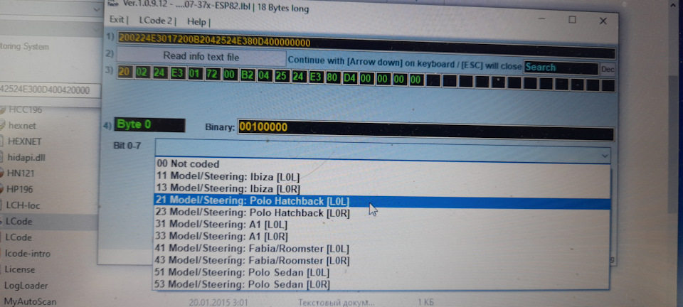

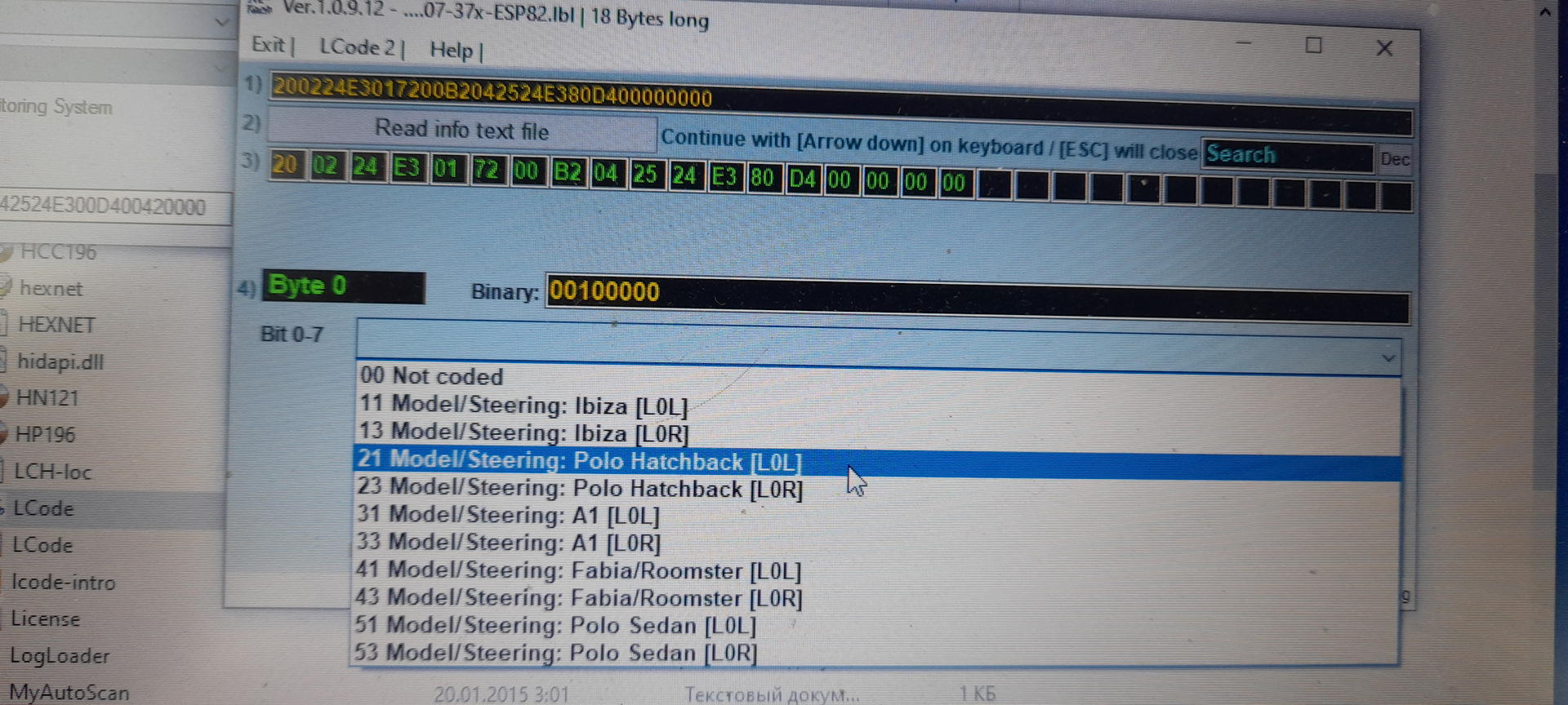

210224C2007200B2842524E300D400420000
WVWZZZ6RZAY250013
abs 8.2 polo 6r 2010 1.6 tdi CAYC
С ней все не так. Ты по ходу запись вообще не читал. Пробуй так 200224E3017200B2042524E380D400000000
Принял
Моя проблема была в байте 4 кроме этого другие выибрпл
И в байте 3 не то вписал, а там стоял R
Итд.
Только почему в 0 байте 20 а не 21?
Потому, что ты не хочешь читать запись выше ;)
Как понять?
Значение байта 2, побитно зеркалируется в байт 10?
