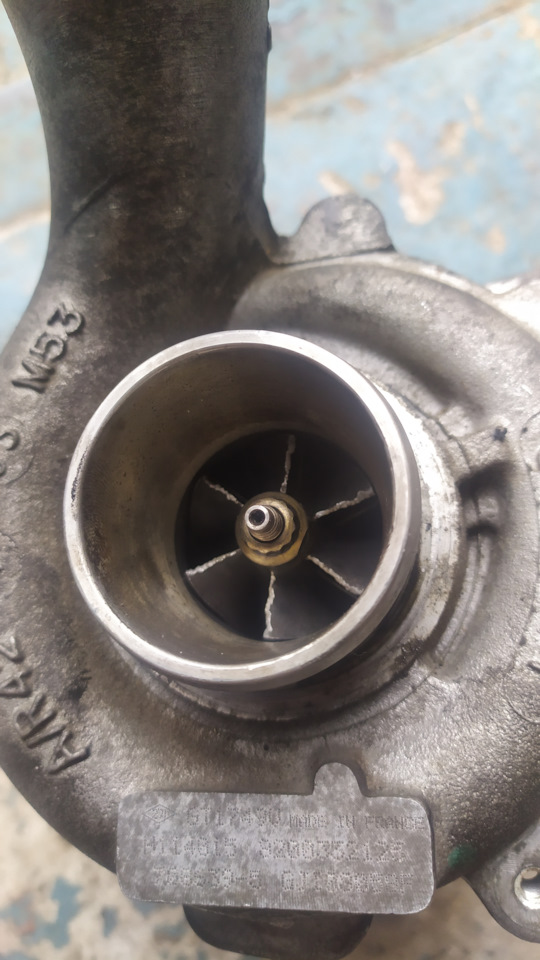

Помогите определить пожалуйста.
Скрежет в районе турбины, как будто крыльчатка трёт, но это не точно :)
На видео слышно лучше, когда я заглушил мотор.
Готовится к дорогостоящему ремонту или замене турбины!
Это конец ТУРБИНЫ?

Вам нужен вот такой инструмент для локализации этого звука, похожего на развалившийся шариковый подшипник.
Если есть подозрение на турбину, то снять патрубок на входе в турбину (который со стороны воздушного фильтра) и покрутить, пошатать пальцами крыльчатку. Заодно и визуально осмотреть крыльчатку. Тогда всё станет ясно.
Но как по мне, то этот звук не похож на звук разваливающейся турбины.

У турбы обороты гораздо выше.
Какие тогда предположения? Шатунные вкладыши развалились?
Судя по звуку, что-то ещё продолжает крутиться пару секунд после глушения двигателя (это явно не коленвал с вкладышами))))).
Всё таки развалилась турбина
Удачно развалилась🤔
Бывает хуже.
Так что не расстраивайся 😊

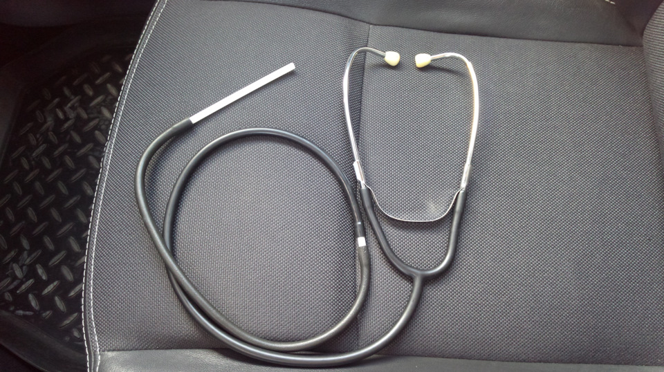

Ещё проще, купить стетоскоп.
На будущее пригодится 👆

Судя по крыльчатке, туда что-то прилетело.
Фильтр воздуха на месте?
Или это контргайкой раздолбило?
С какого хера, интересно?
Чего-то на валу не хватает (там где резьба). Из-за этого "чего-то" крыльчатку и побило знатно. Теперь нужно искать эту гаечку, а то она ещё даст знать о себе).
Я, кстати, тоже об этом🤔
Где гайка?☝️

Фильтр на месте
