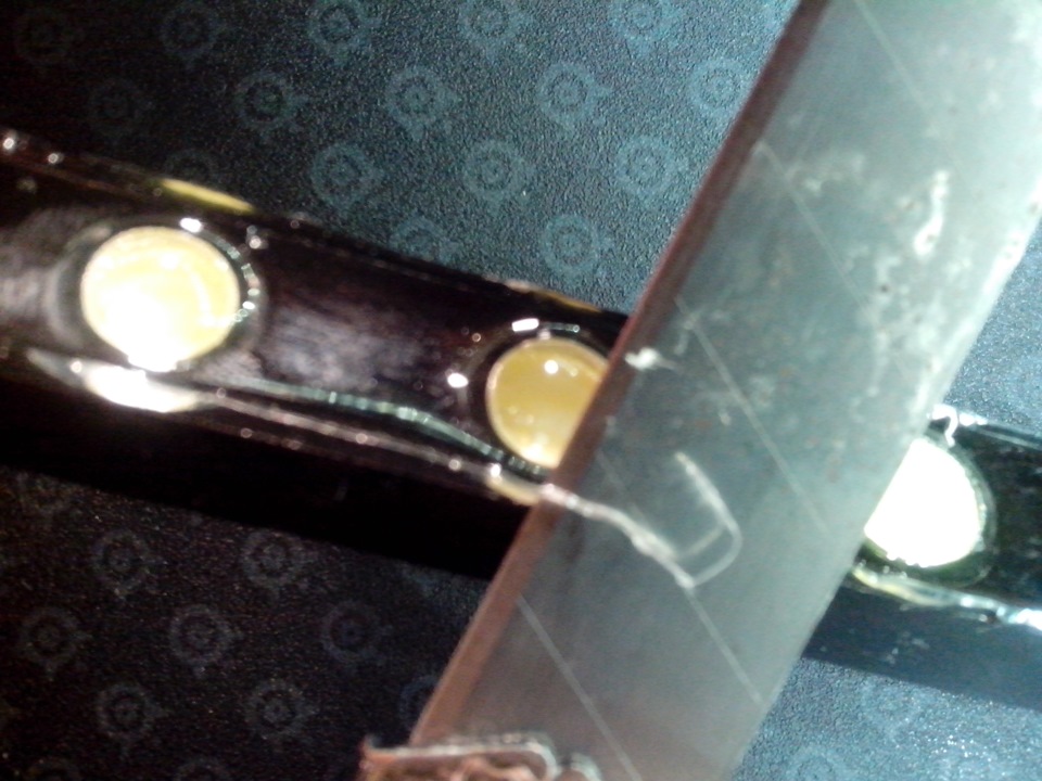

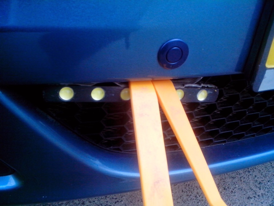

Заметил я с утреца, в один морозны день, в отображении двери проезжающего по перекрестку троллейбуса- что у меня с правой стороны что-то не горят все кристаллы в ДХО. Показалось?, блин. В итоге видим вот такую картину:
…во все последующие дни — эти кристаллы не работали.
Ну что же делать: Связался с продавцом (Али), предоставил фото бракованной планки ДХО, — а так как на этот продукт гарантия год — продавец согласился возместить мои затраты — и выслать новую планку безвозмездно. Ну я тут, пользуясь случаем, еще кое-чего заказ у него (. но это уже другая история.). Ну дальше писать по этому этапу нечего. Ждем прихода посылки — и курим форумы как же обеспечить наилучшую влагозащиту нашего изделия…

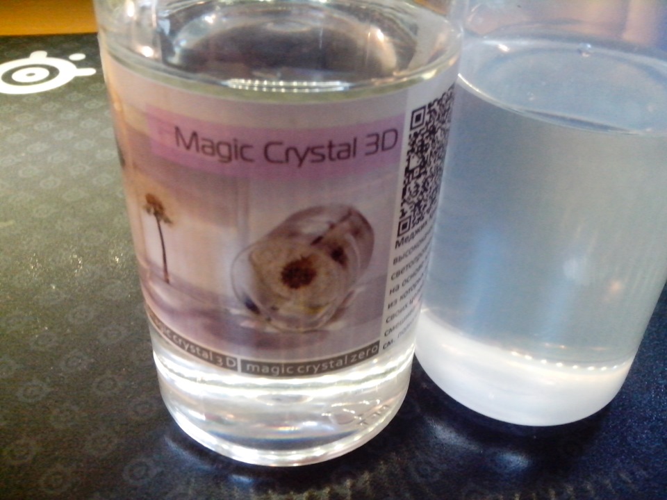

Подсказал мне один человек, что он герметизирует эпоксидной смолой, но не простой — а ювелирной (т.е. абсолютно прозрачной). Вот и я приобрел сие чудо, под названием "Прозрачная эпоксидная смола Magic Crystal Fast Меджик Кристал"
Потренировавшись 'на кошках' определил наилучшие вариант нанесения смолы на ДХО.

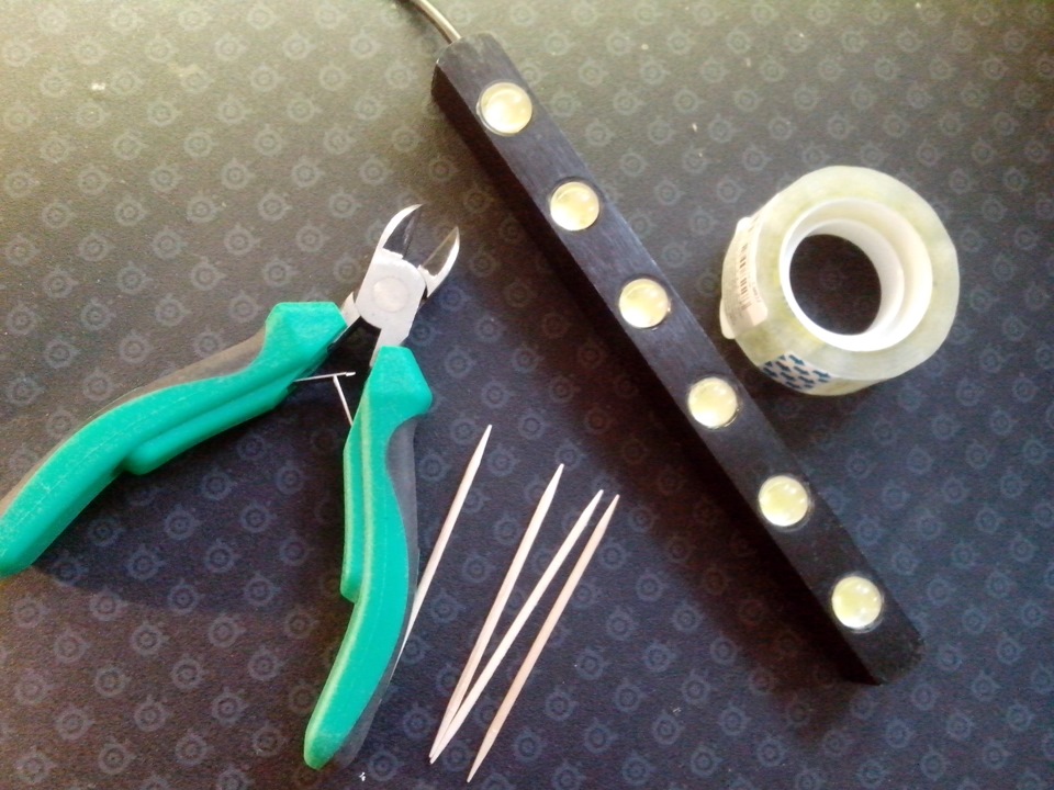

Нам понадобятся (кроме смолы):
Не забываем хорошенько обработать материал: отчистить и обезжирить.
Итак, приступим:

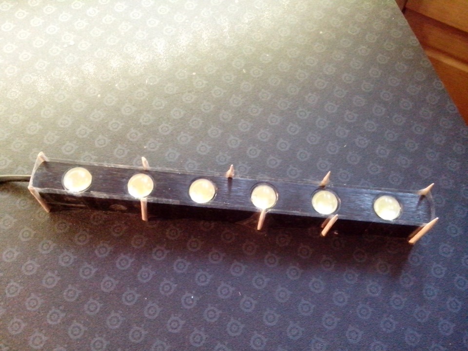

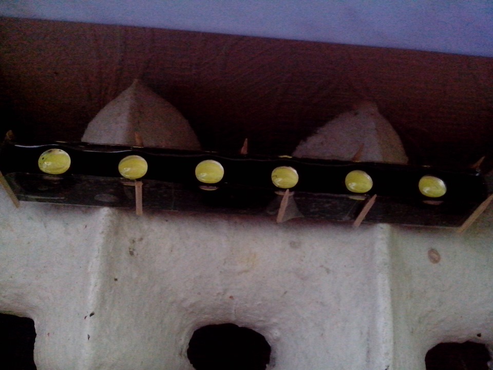

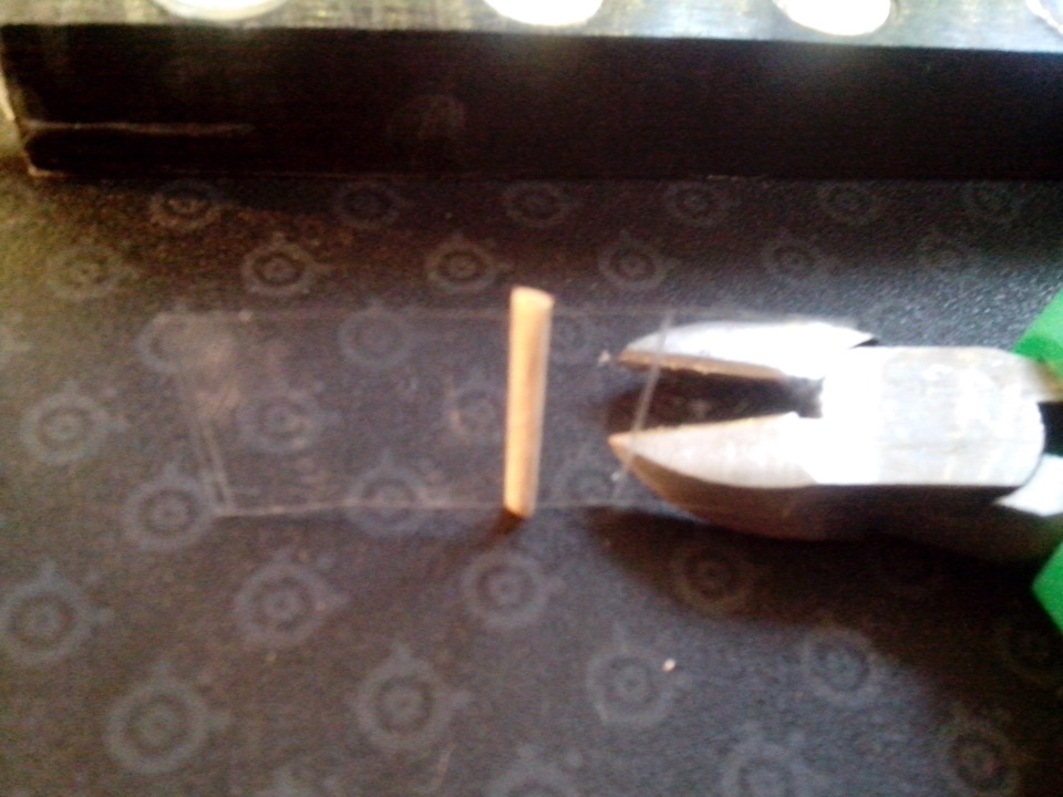

2. Оклейка планки скотчем

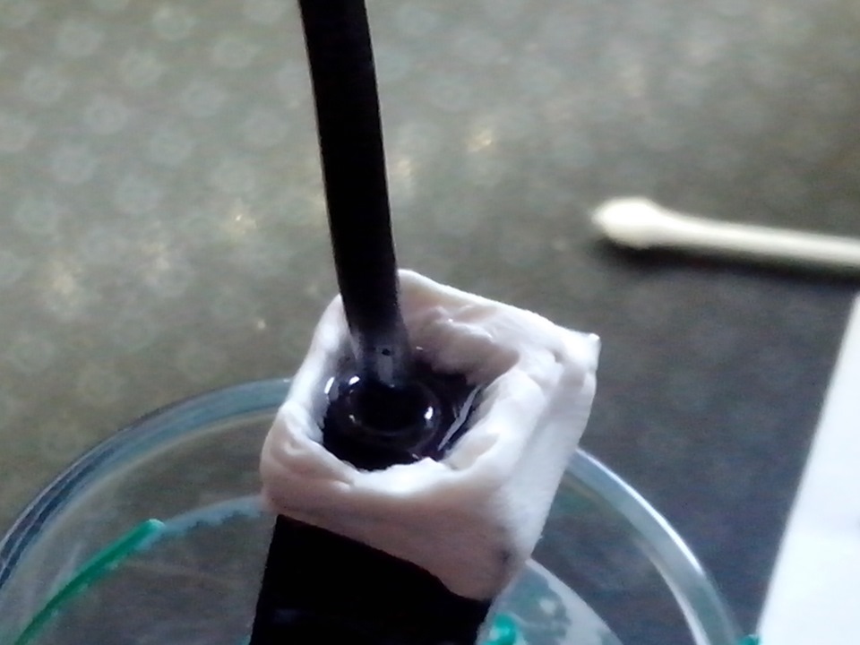

3. Укрепляем бортик скотча (так как выяснилось что смола при заливке 'растягивает скотч'. т.е. скотч не держит нужную форму). Этот этап я бы назвал 'армирование'

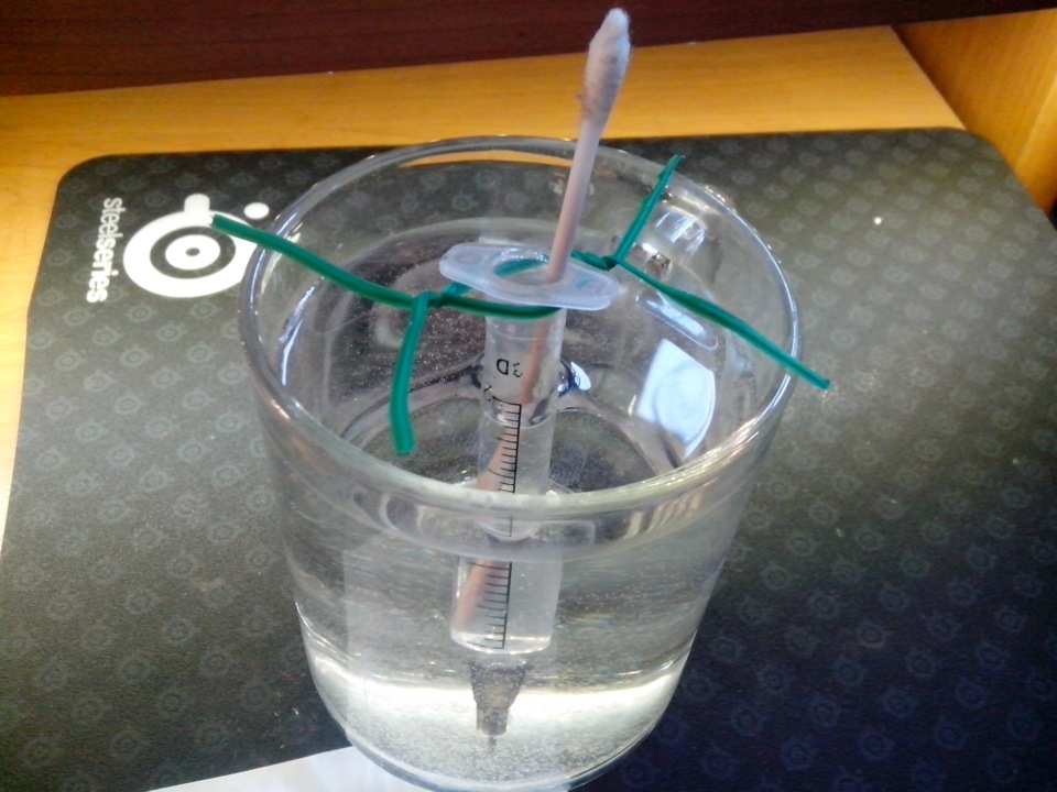

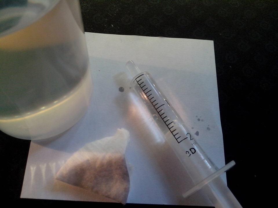

4. Замес

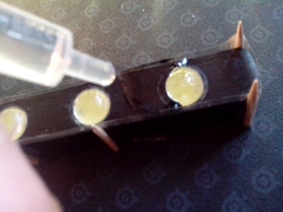

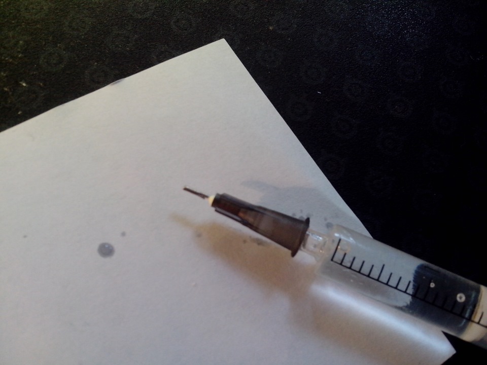

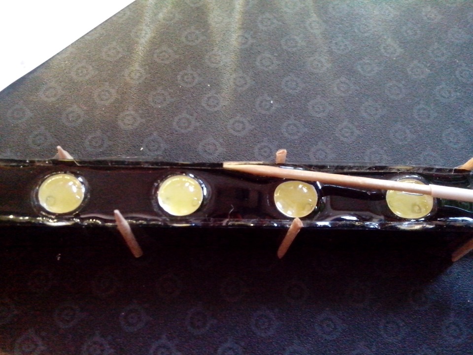

5. Разливка по формам
6. Сушка
Не забываем в течении пары часов (2 — 3) посматривать на наш полуфабрикат — так как на нем могут появиться пузыри, или попросту какой-то мусор попасть. Это, само-собой понимается, нужно исправить до застывания, иначе — вся работа на смарку — и переделывать начиная с 0 (нуля).
У меня именно так 1-дин раз и получилось: я часик посмотрел за изделием — и лег спать = а на утро — там офигенных размеров застывший пузырь. Исправить не получается нормально. Все равно видно переломленные света. Переделывал с нуля.

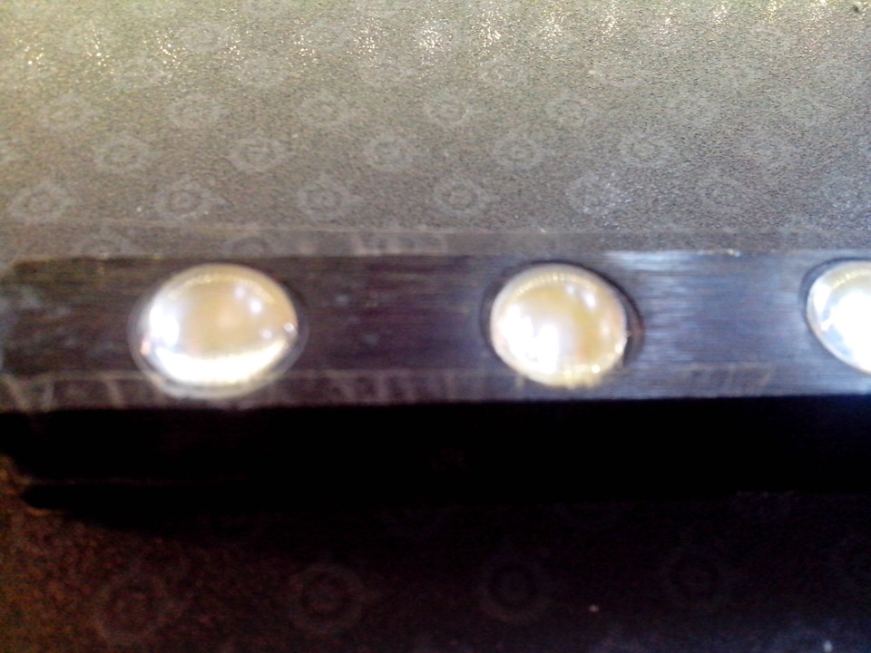

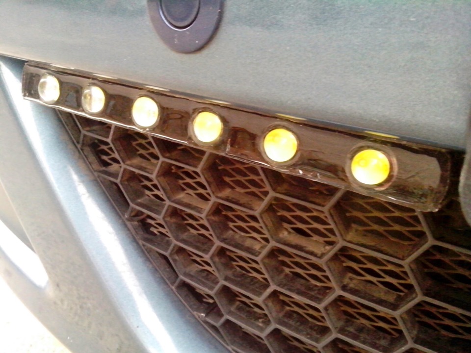

7. Подгонка

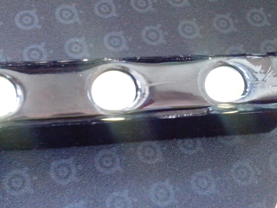

8. Результат герметизации
9 Пару слов
=-= Если со смолой что-то не получилось — лучше сразу переделать . Попытка исправить — вряд ли будет успешной — только время потеряешь.
=-= Вторую планку ДХО делаем по тому же алгоритму что и первую. Никаких там 'А что если так ***', или 'А давай-ка улучшим вот здесь ***', и т.д. ! Тот же материал, те же действия и в той же последовательности !
=-= Заливать большой объем сразу сложно. Не. ну как сложно — точнее сказать = при заливке большого объема смолы — сложно получить хороший результат. Поэтому, если нужно залить много — делать это следует в несколько шагов: сначала залить какую-то часть — потом, не дожидаясь отвердения полного (ну, скажем через часик) — залить вторую часть ., Размер частей нужно определять экспериментально.
=-= Смола (смесь смолы и отвердителя) греется при застывании. Это не шутка. это нужно учитывать заливая большой объем зразу.

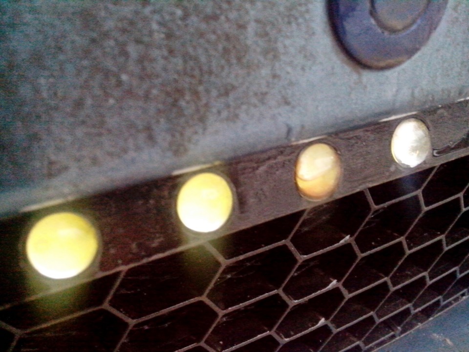

Установка на 'законное место'
Процесс установки методом скрутки и обжимки все тот же. Кому интересно см. здесь
Стабилизатор оставил тот же — с ним все гуд. Этот узел в переделке пока не нуждается.

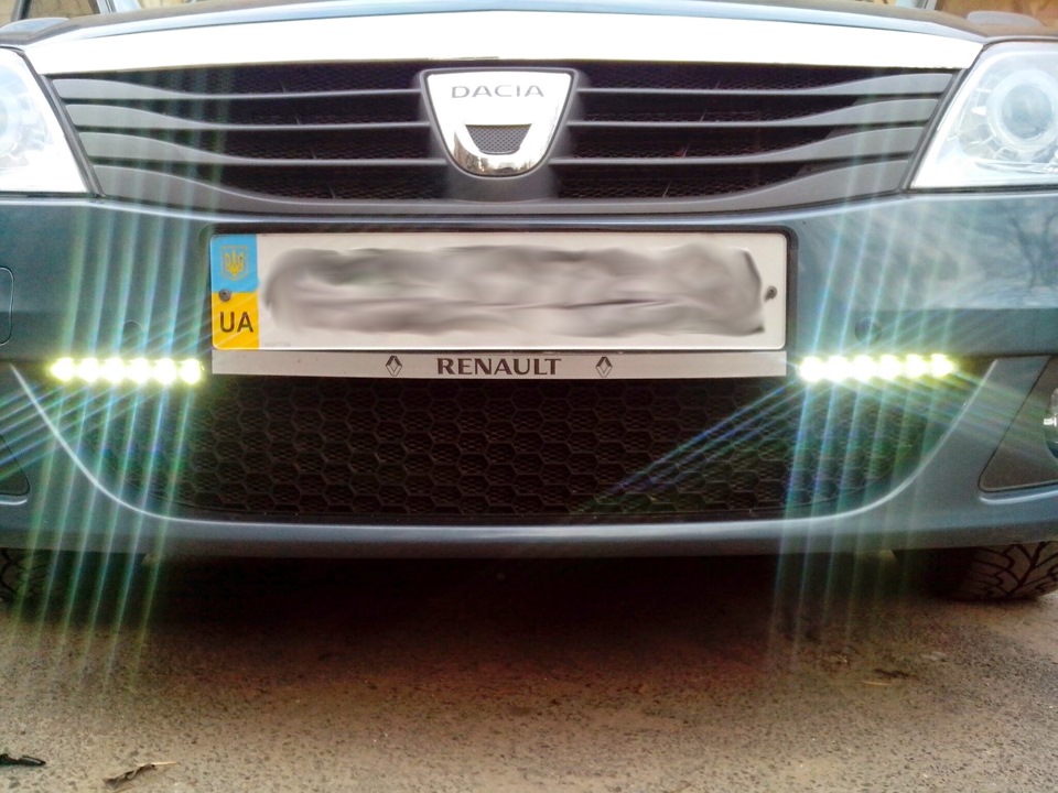

ИТОГО
Все супер. Работой доволен. Экспириенс получен. И самое главное: Цель достигнута: ДХО от влаги защищены!
