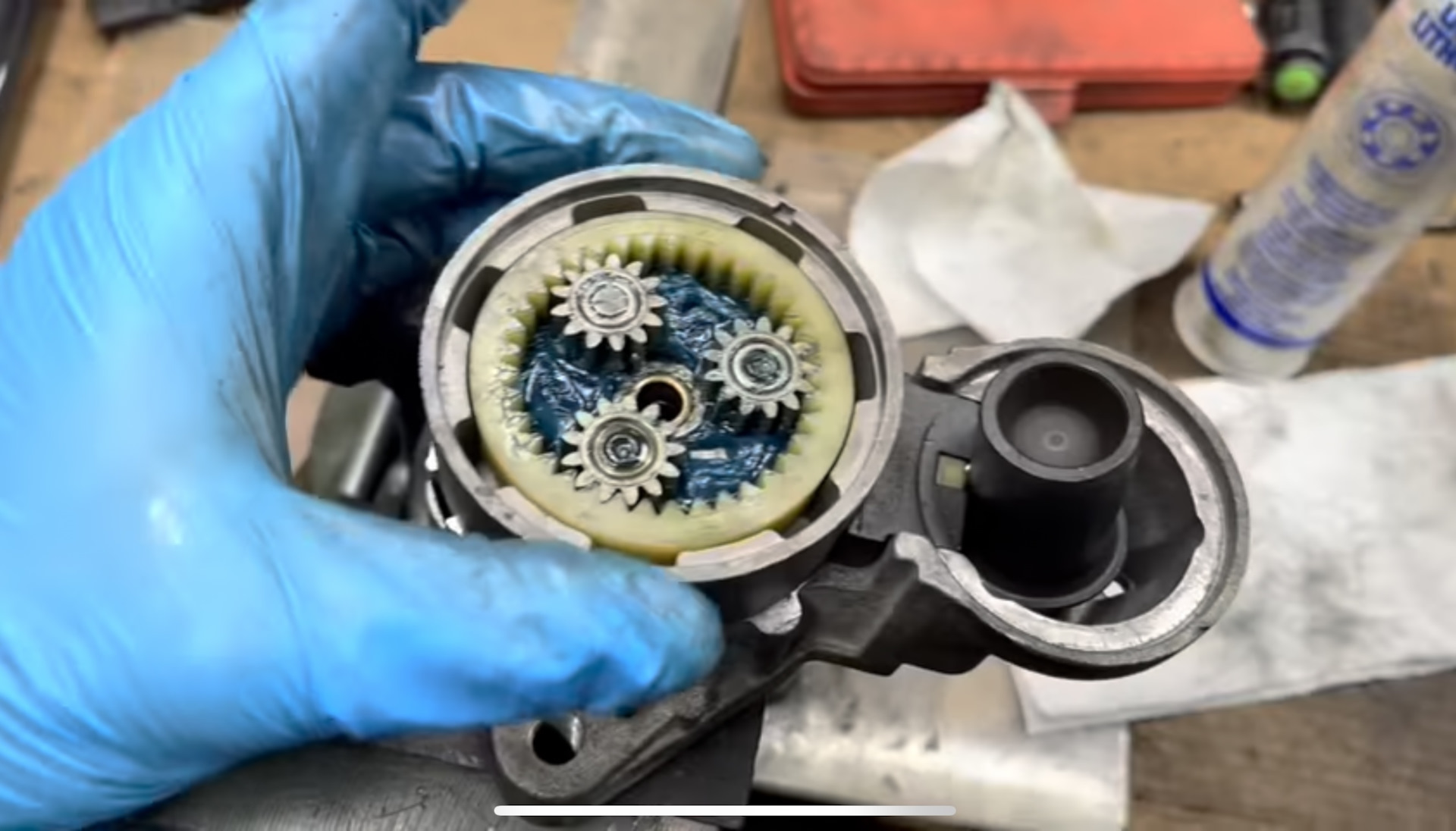

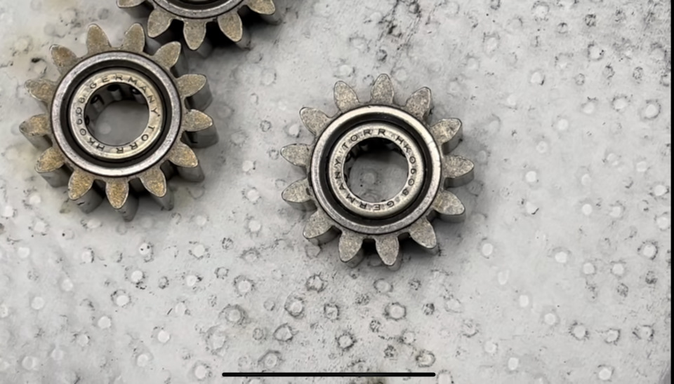

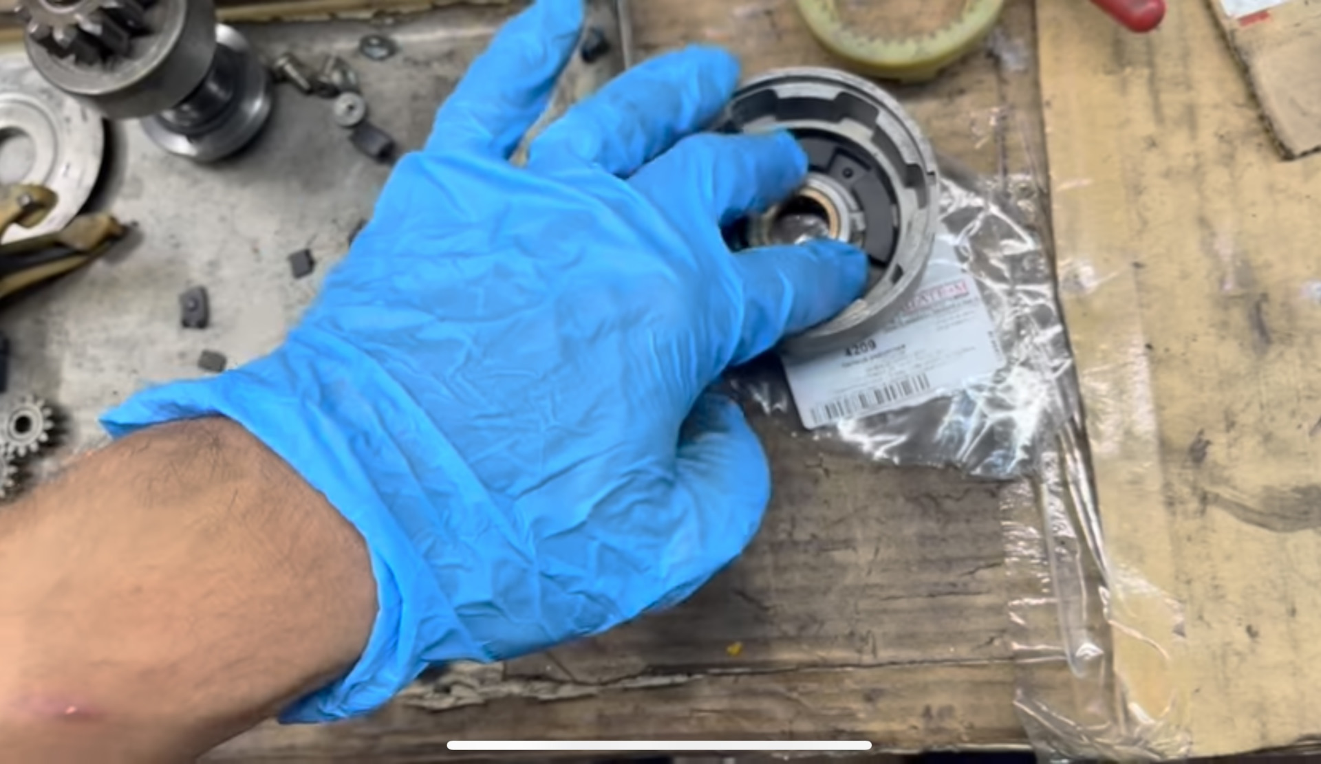

Пока тачка была разобрана было время заглянуть в стартер. Все потому что для автомобиля с автоматической коробкой передач стартер является очень важной деталью если он откажет то вы уедете либо на эвакуаторе либо на тросе!

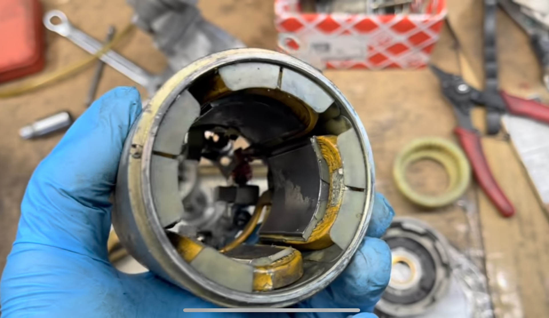

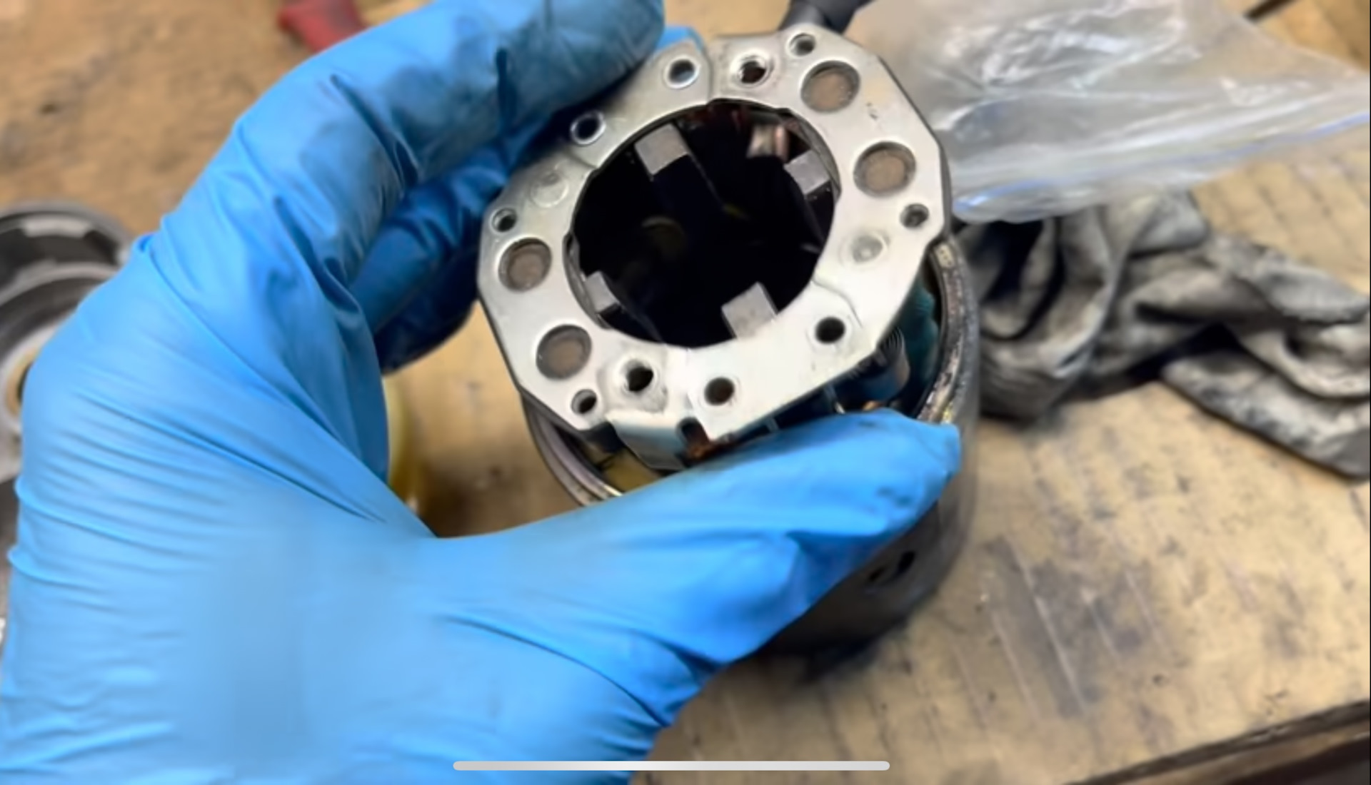

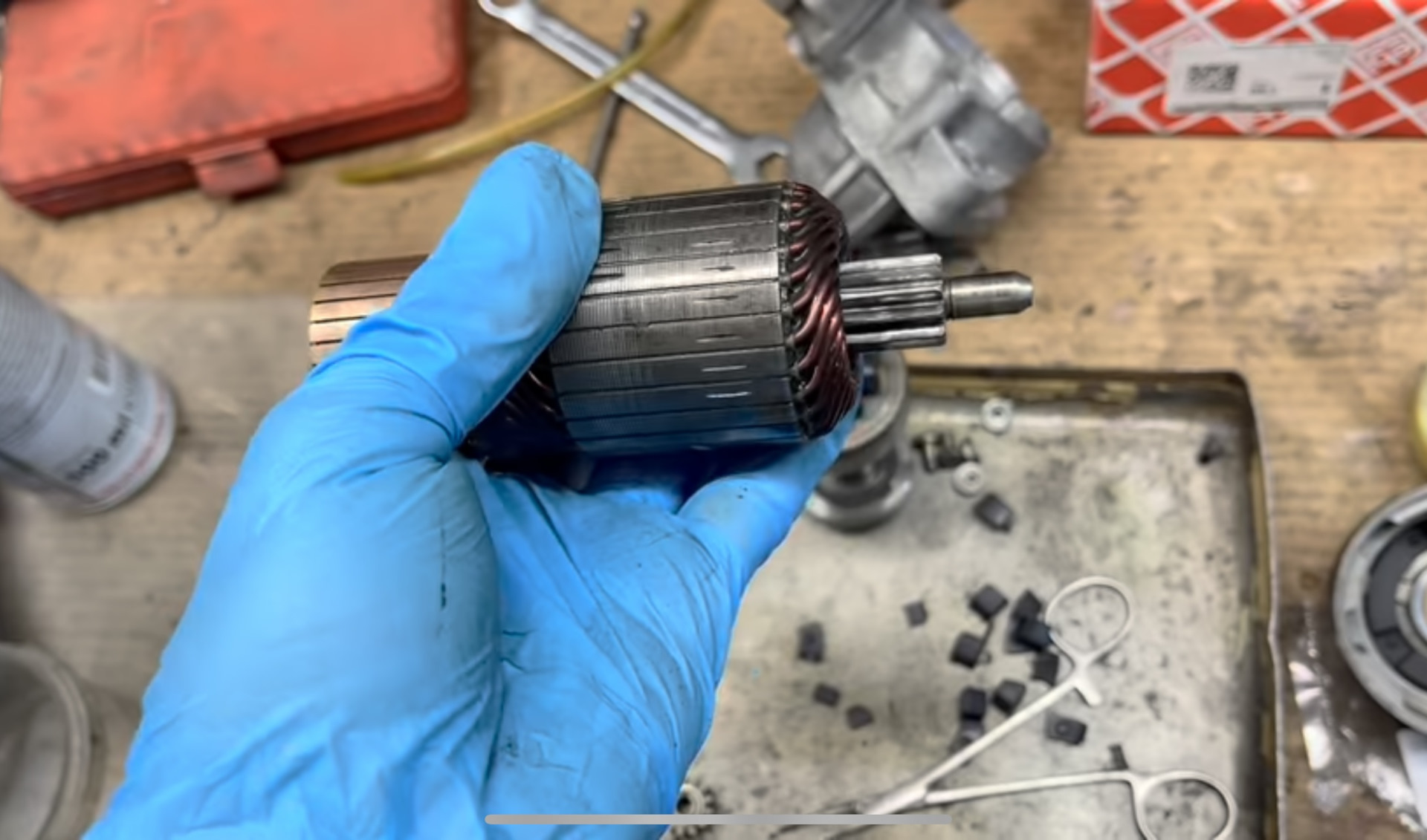

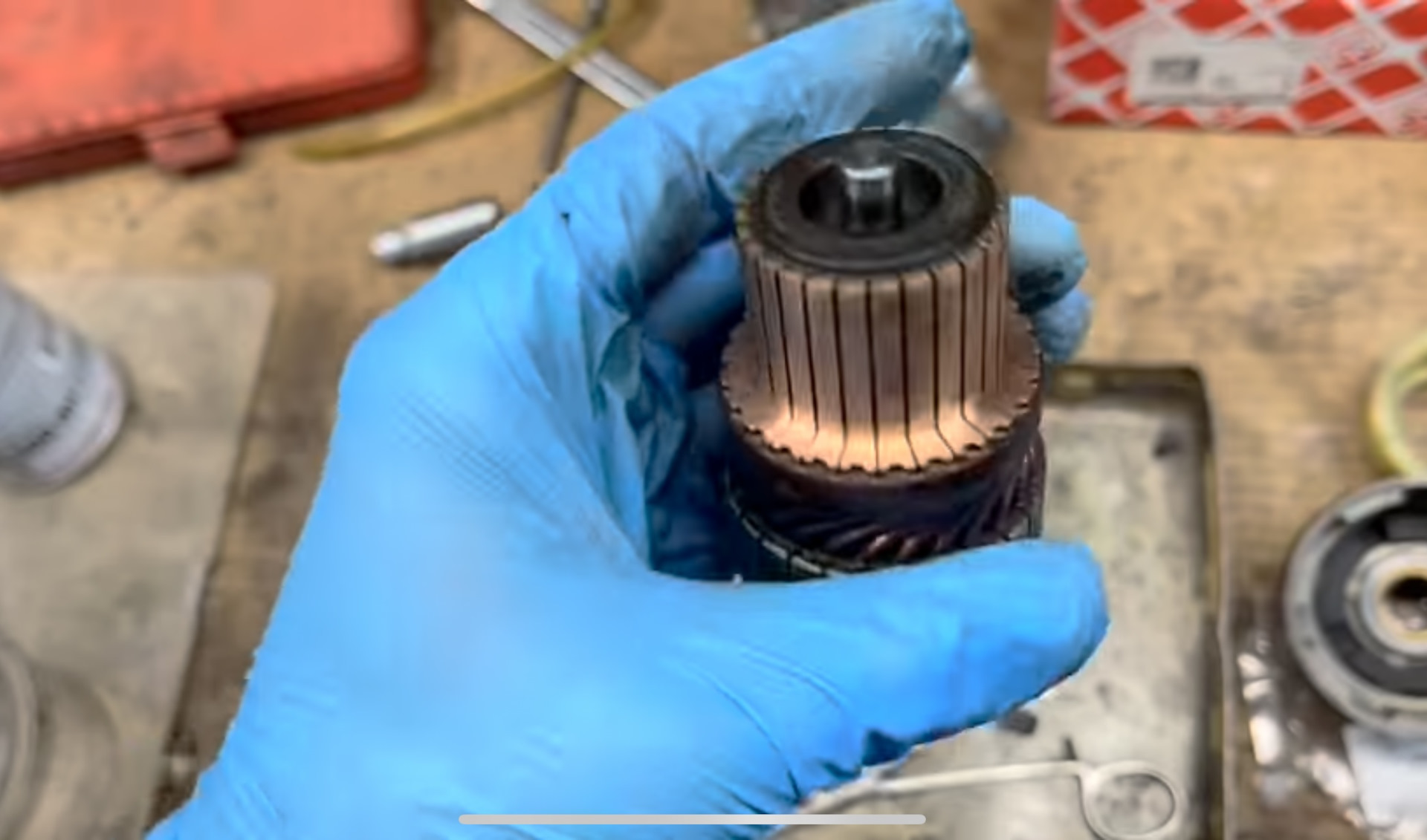

Какого было мое удивление при пробеге в 400тыс стартер просто в идеальном состоянии! Щётки как новые, пара изношена совсем чуть чуть. За исключением одной детали об этом ниже.

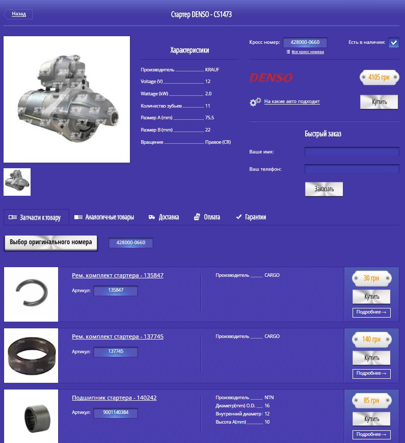

На е46 м57н установлен стартер denso 2kw
На данный момент запчасти этого стартера можно посмотреть на этом сайте
www.svstarter.com.ua/starter-denso/87466/
428000-0660
E5853S A105
Стартер DENSO — CS1473
12 41 7 788 680. Стартер
Список моделей, в которых используется эта деталь: cats.parts/$12417788680/usage/

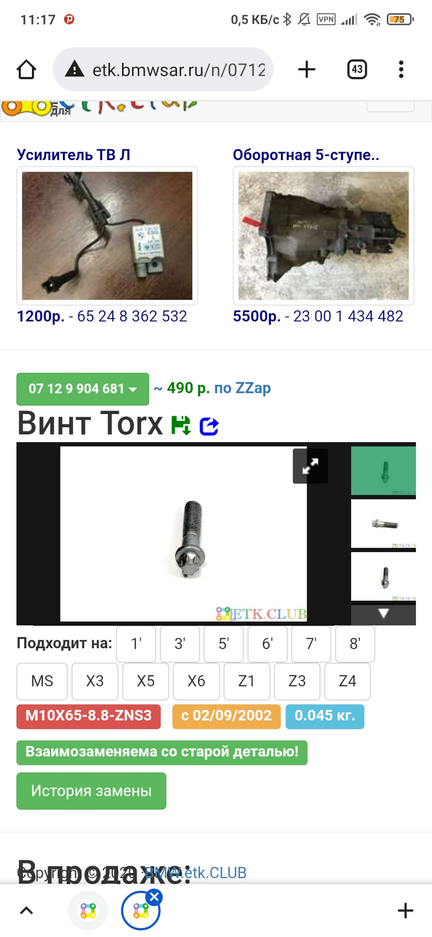

Для того чтобы снять стартер нужен ключик Е14 накидной, по крайней мере я им откручивал но там должны быть болты под е12!
Откручиваем два болта откручиваем провода стартера и достаём

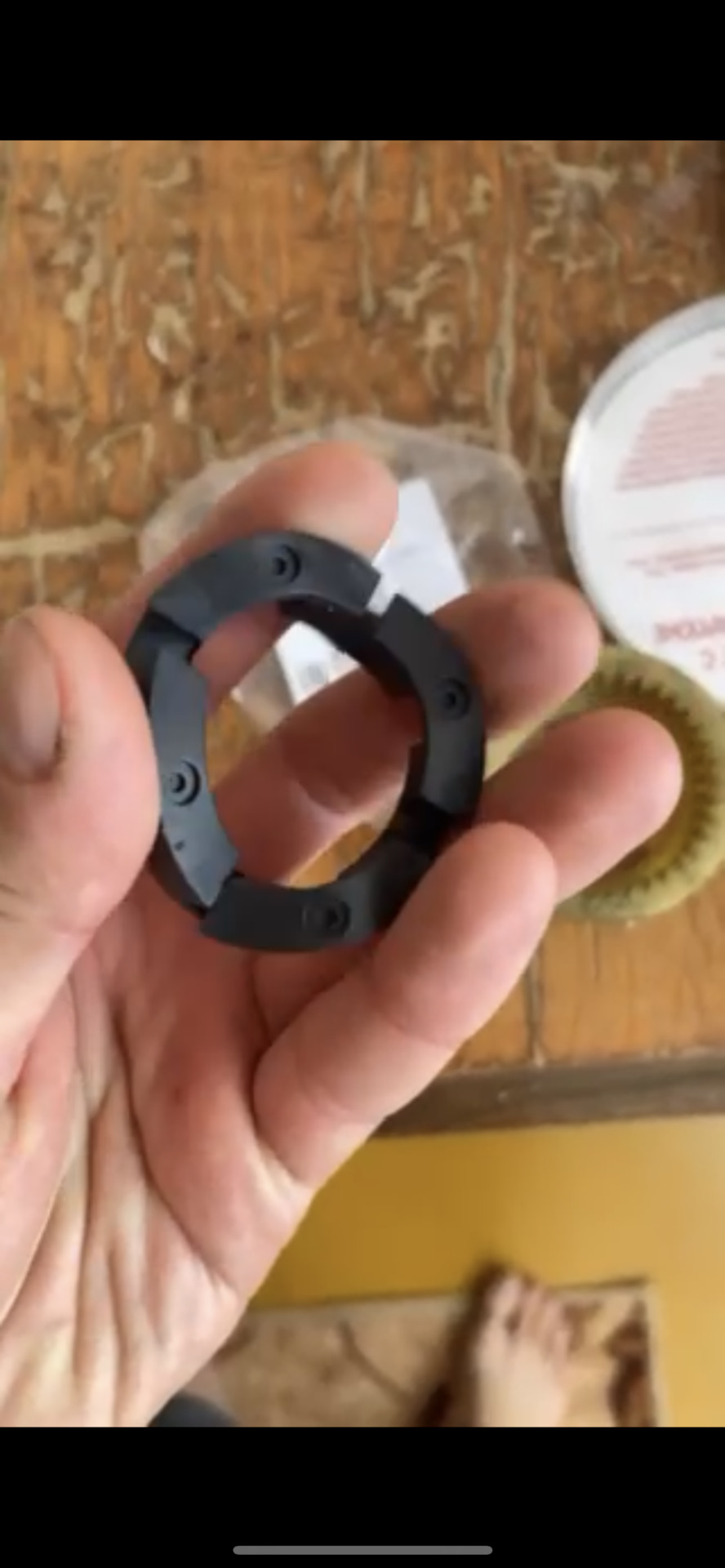

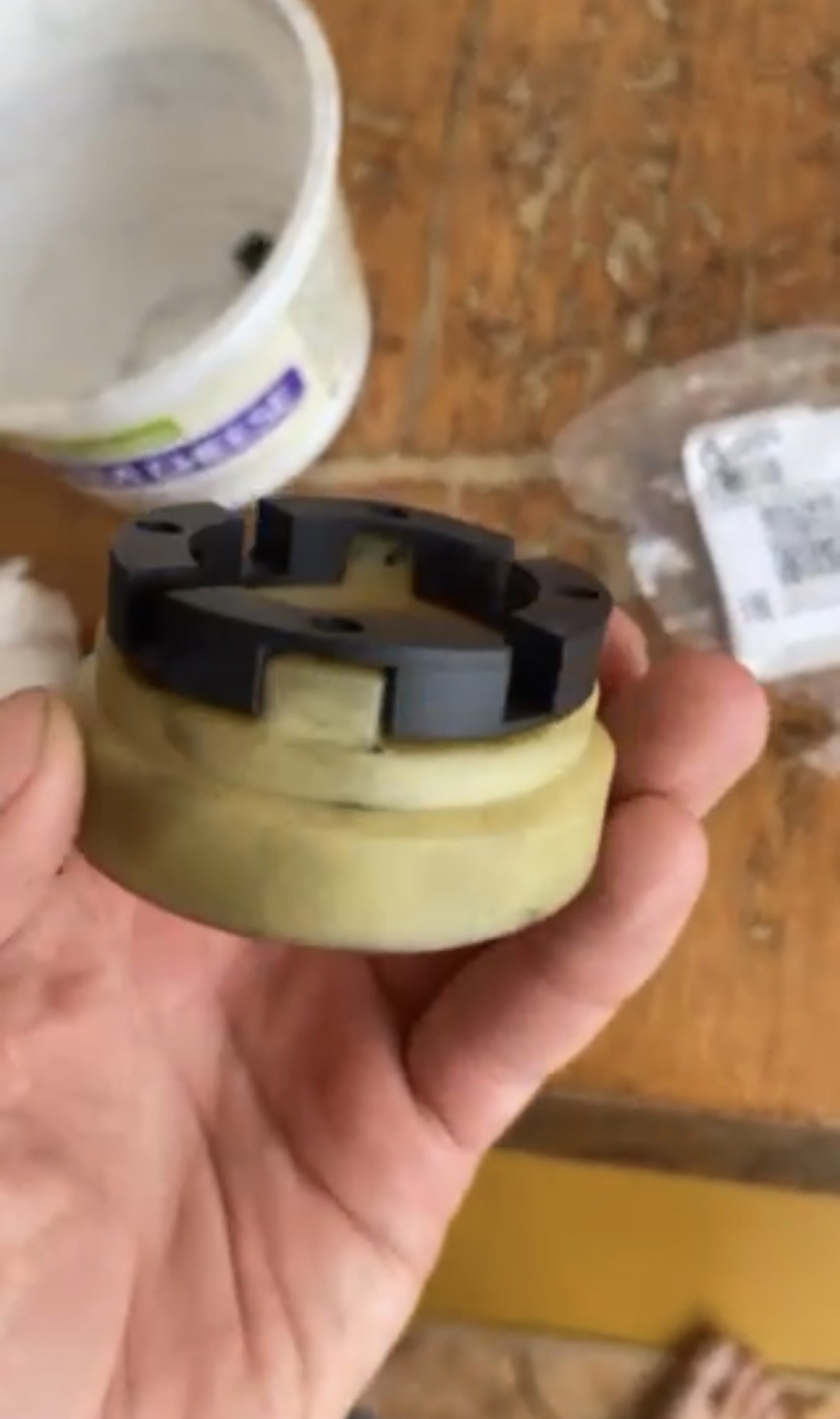

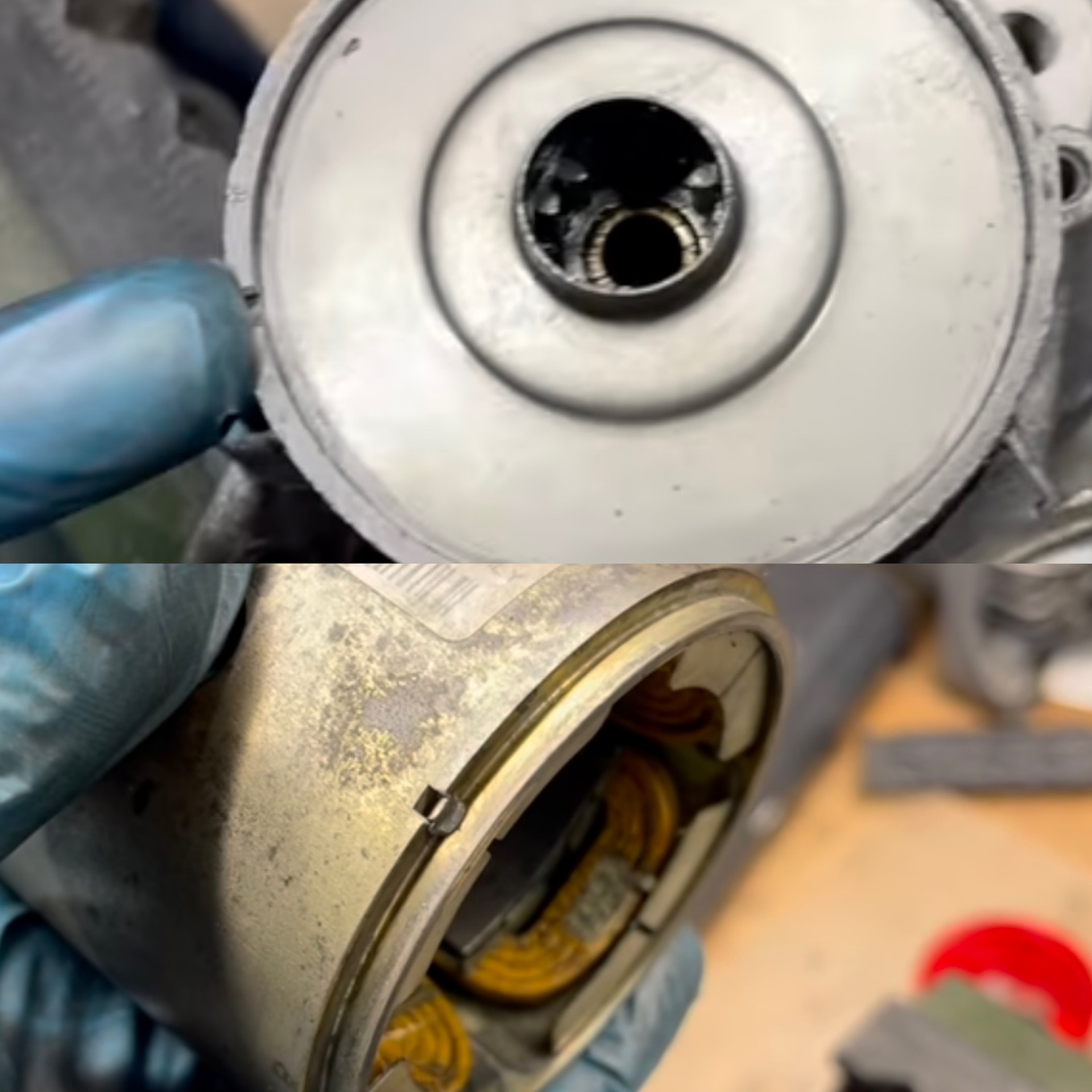

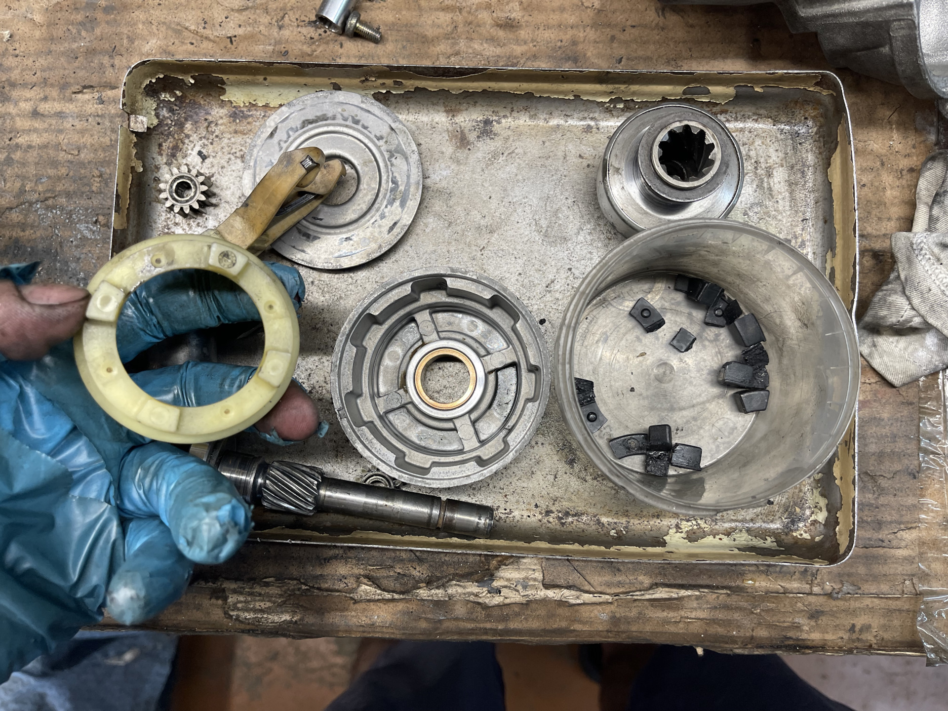

Полез я в стартер не зря, развалилась одна деталь, называется демпфер редуктора, Развалился он по той простой причине что резина превратилась в пластик и Поломалась на кусочки
Благо деталь оказалось копеечная и даже быстро приехала
Я заказал 4209 GHIBAUDI Кольцо редуктора 2$
55мм наружный диаметр
39 внутренний
9мм толщина
Материал резина

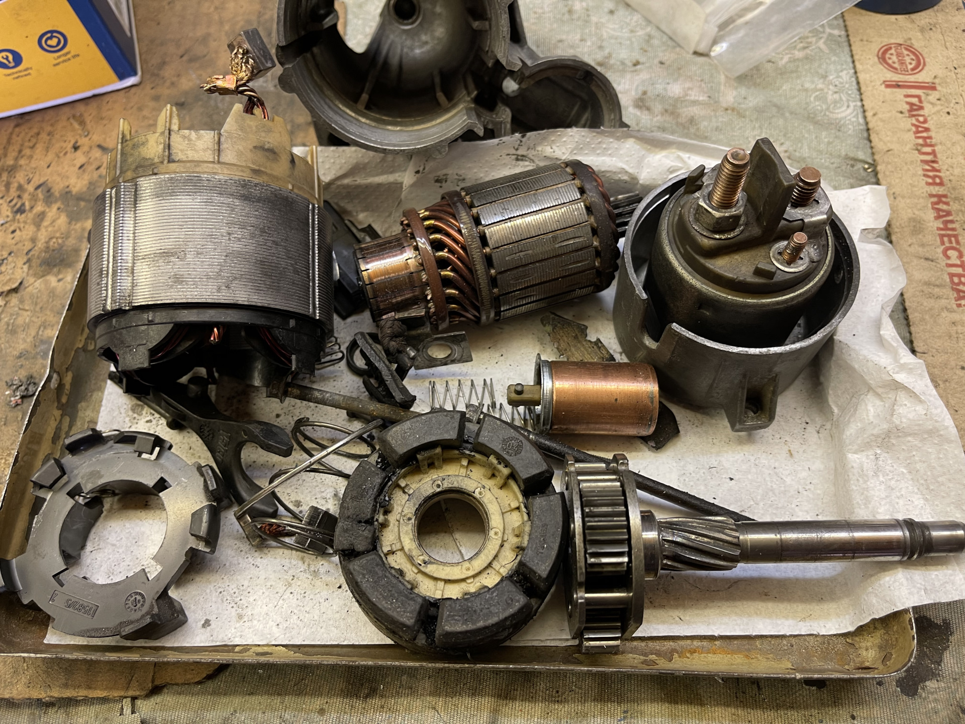

Далее полностью отмыл все детали стартера и приступил к сборке, кому интересно вот полное видео здесь сборка и нюансы

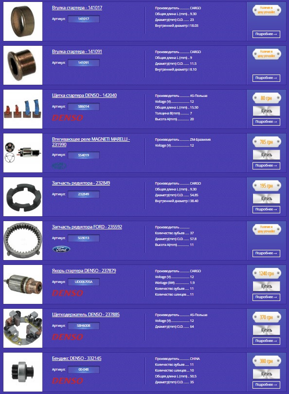

Также выложу номера деталей для этого стартера может кому пригодится:
Рем. комплект стартера — 135847
Рем. комплект стартера — 137745
Подшипник стартера — 140242
Втулка стартера — 141017
Втулка стартера — 141091
Щетка стартера DENSO — 142040
Втягивающее реле MAGNETI MARELLI — 231990
Запчасть редуктора — 232849 (резиновый демпфер)
Якорь стартера DENSO — 237879
Щеткодержатель DENSO — 237885
Бендикс DENSO — 332145

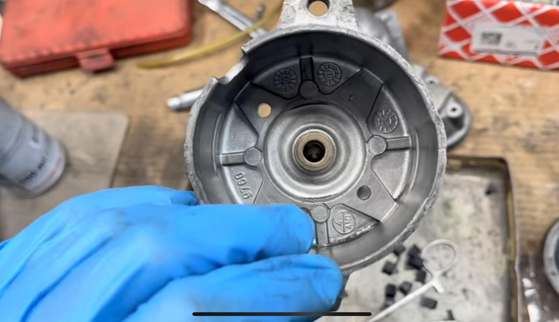

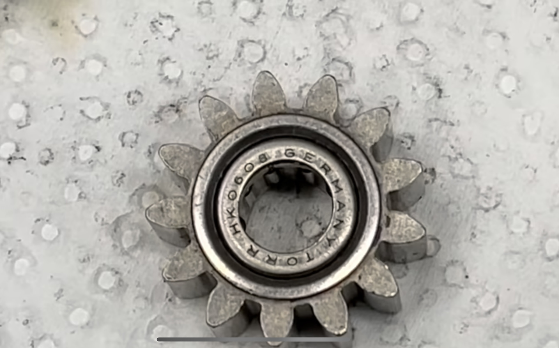

При сборке обратите внимание на пазы стакана редуктора
На редуктором их два а вот на роторном один и надо что бы он был в одну нужную сторону (выход плюсового провода на втягивающее) что бы стартер собрался ровно.

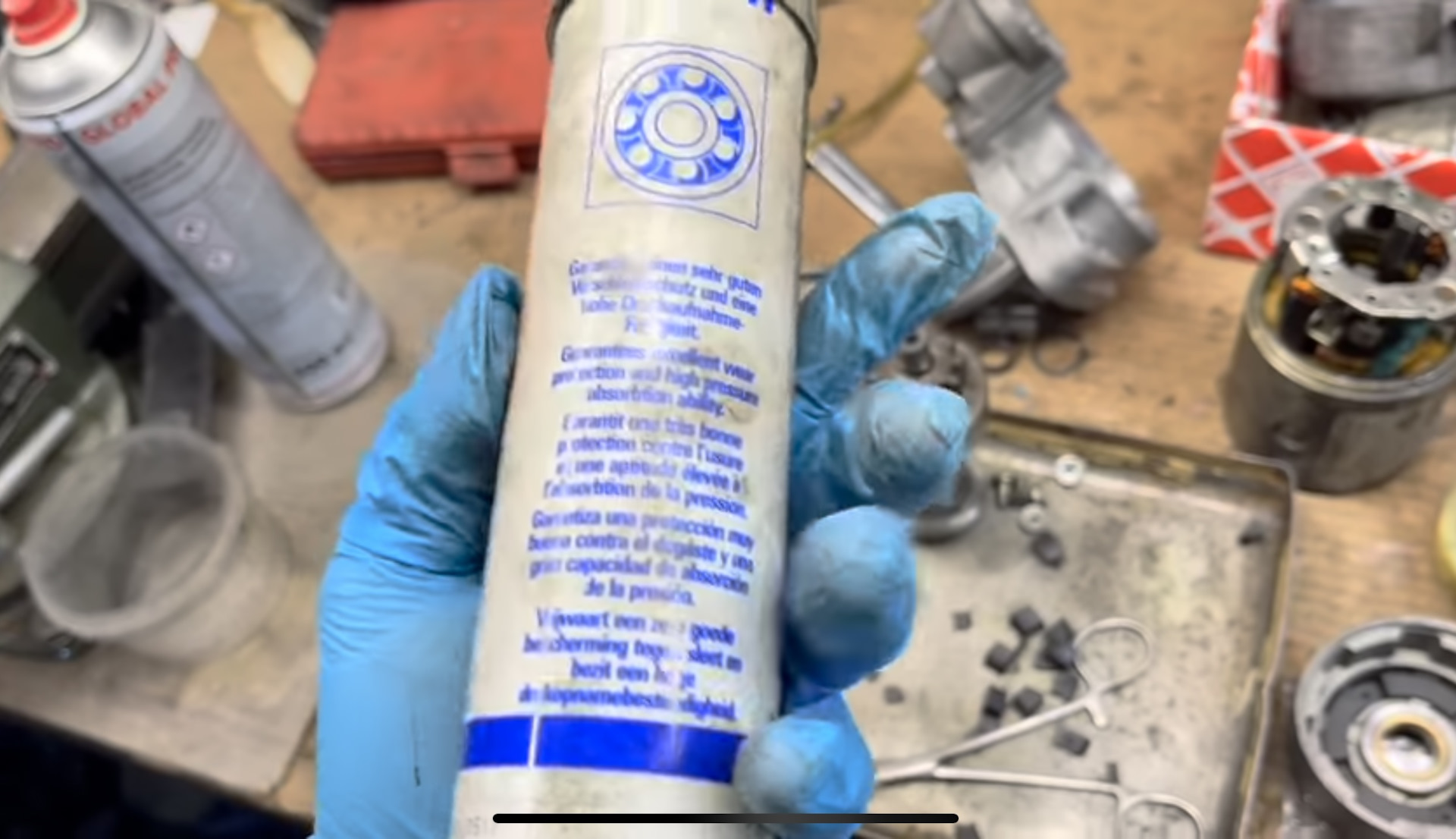

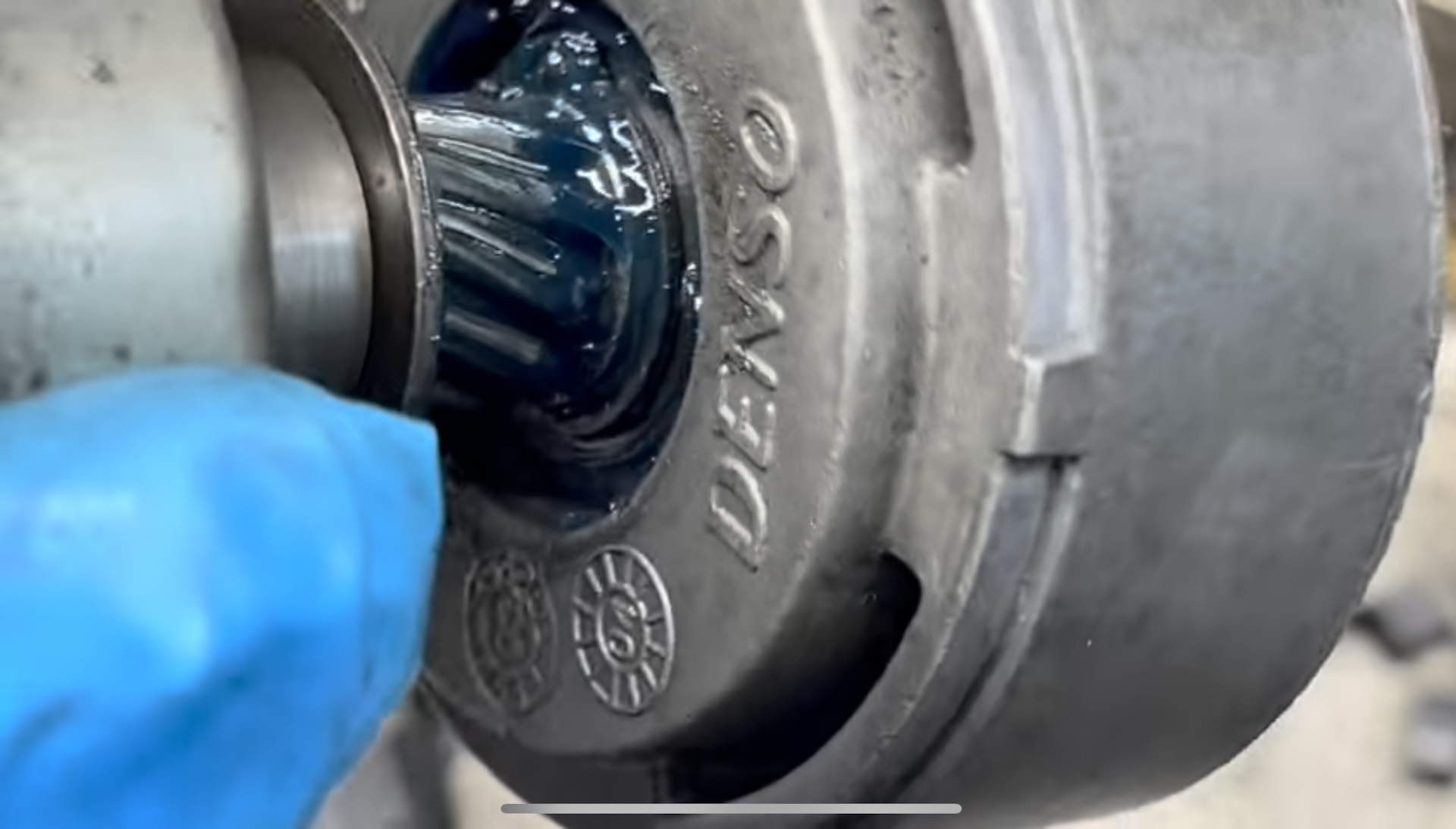

Смазку для редуктора использовал от Ликви Молли для подшипников она до -30° И держит ударные нагрузки что предпочтительно для шестерёнок редуктора. Смазки много не ложите фасолину размазать смазать чтобы её не было много.
Вилку стартера собрал на смазке для грумов с молибденом

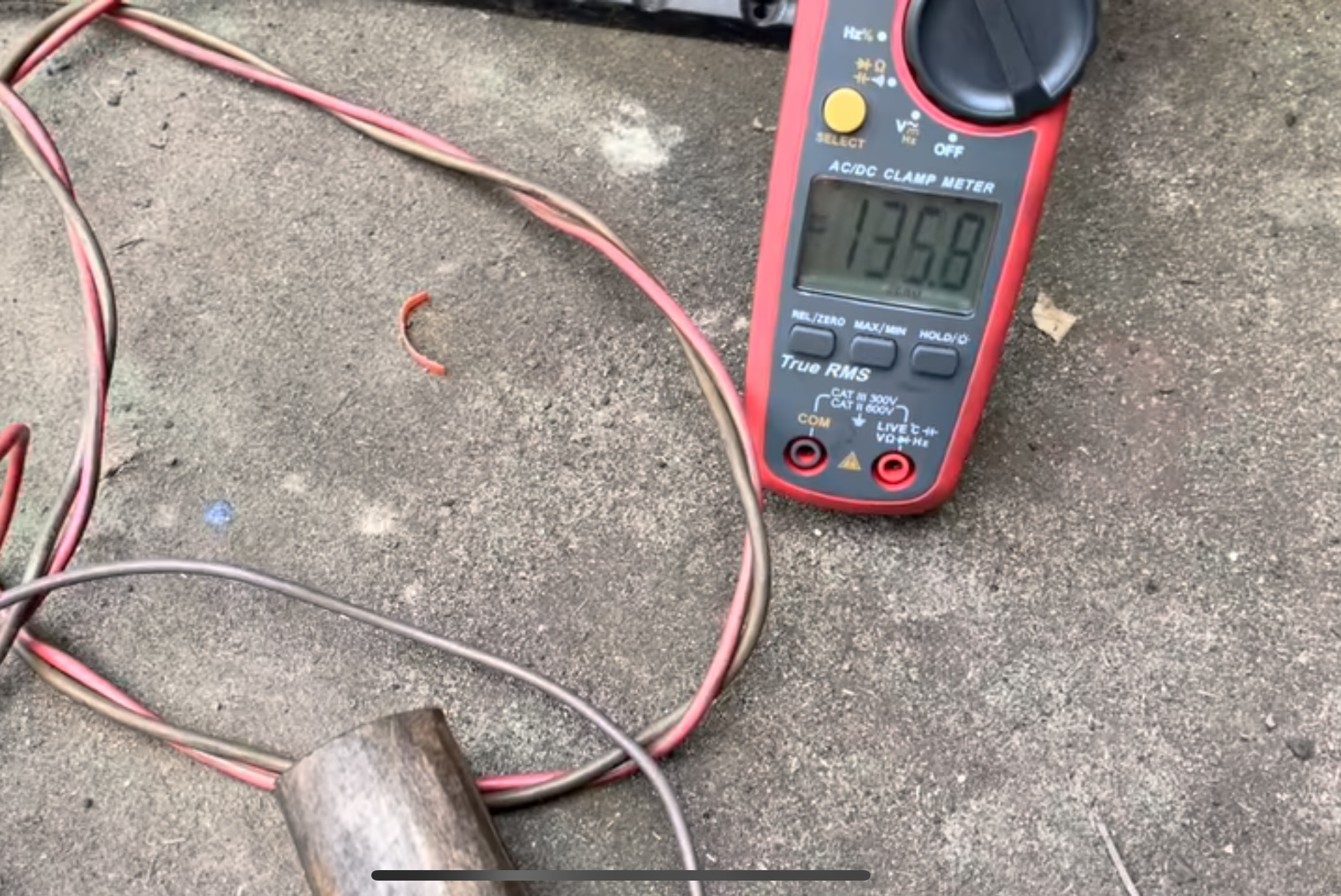

После сборки проверил стартер на земле подключив к аккумулятору пусковой ток был около 150 А и потом опустился до 130А.

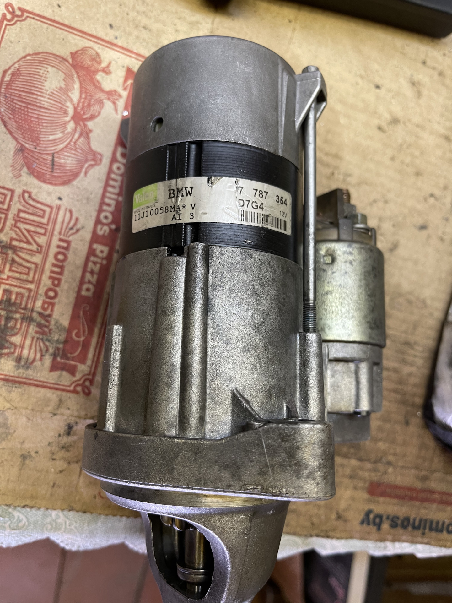

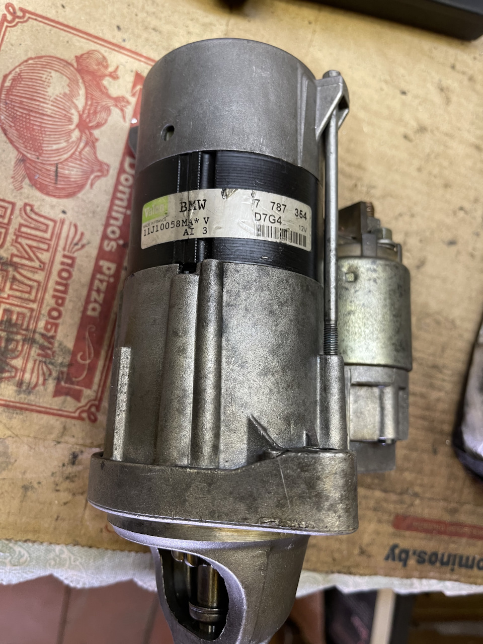

Valeo D7G4
Теперь стартер молотит как дурной😆
На м47 е46 снять стартер сверху не получится, мешает теплообменник, поэтому придётся его снимать снизу.

Как считаешь, если на м57 поставить стартер от м47 Valeo D7G4 он будет нормально справляться?)
Не знаю) но он слабее

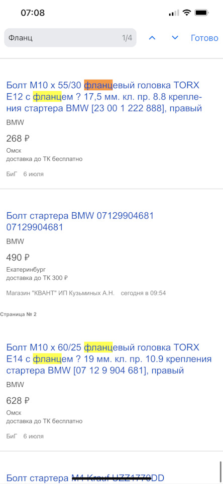

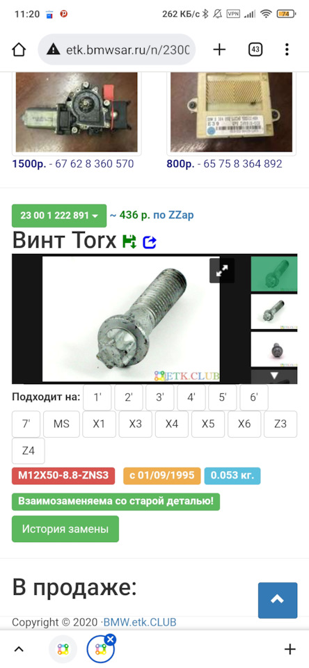

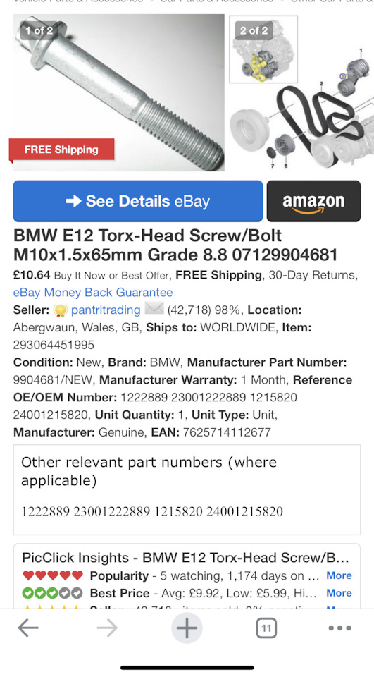

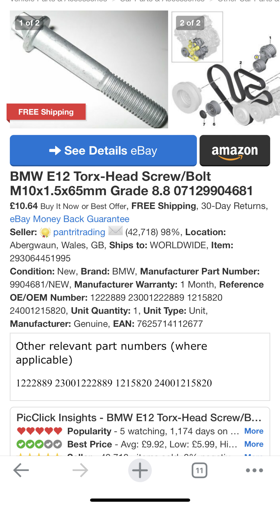

А точно е14? Такие болты крепят колокол АКПП к блоку. Стартерные е12.
Точно е14
Корчь е14/18 дело техники www.delot.ru/catalog/5_kl…h_nakidnoy_torx_e14_e18_/
На 2л ключик e10/е12 маленький в видео его мне ещё не хватало открутить и я ставил трубку
cats.parts/$07129904681/usage/
Винт Torx
M10X65-8.8-ZNS3 07 12 9 904 681
Нижний
SergVirus
Я так понимаю и там и там м10
Но мои с головной 14
Блин надо было фото сделать)
Неа! Стартерные М10, крепление колокола м12 и м8. Е14 налезет на е12 и даже открутит его. Но там точно на е12. Перепроверь ради своего интереса)
Ключь е14 сидел плотно
А е12 не налез) значит там 12 так как болты были толстые или как выше я скинул м10 на е14.

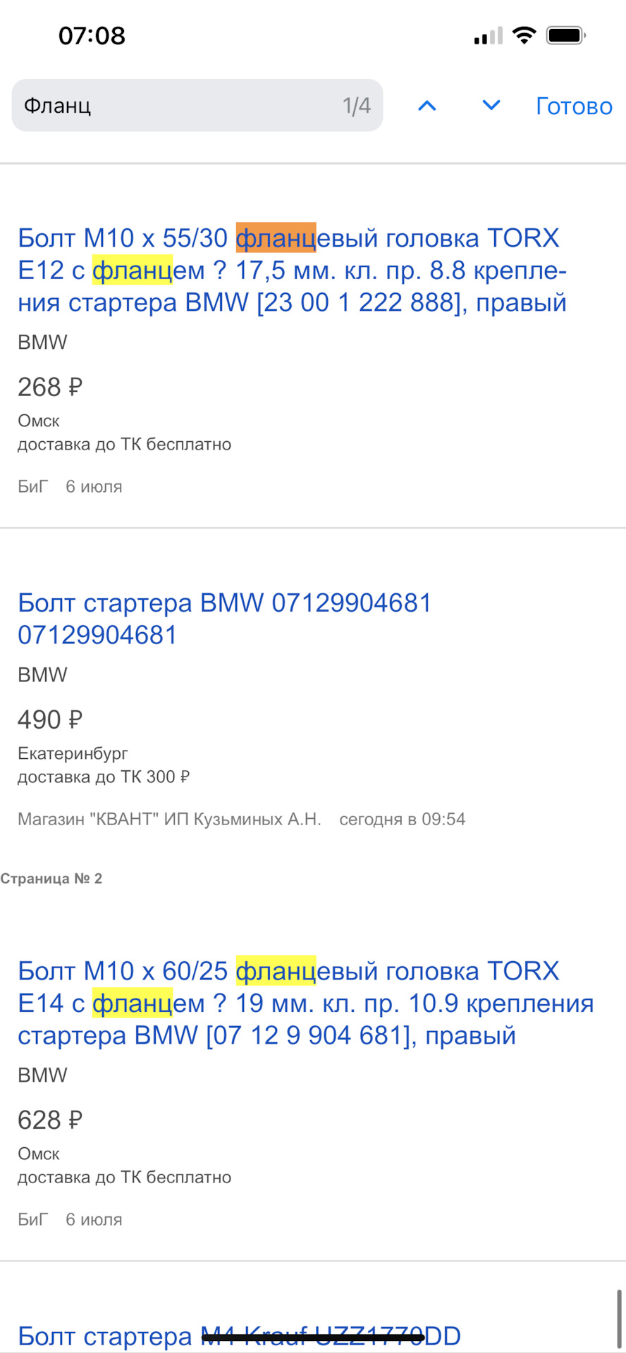

Да нифига, будешь коллектор снимать проверь, все стартерные болты чуть ли ни с е34 до ф серии идут на е12, сколько их кручено перекручено уже.
Так Артикул же болта другой)
Да где он другой? Ты шутишь сейчас? 904681 какой он другой?
Не туда посмотрел в твой каталог не привык
Так я точно уверен что е12 не налазил
Такое возможно что я попутал когда то болты снимав коробку?
Да вот пишут е12
Перепутать ты их не можешь, они М10, а крепление колокола м12.
Я залезу сниму верх и подлезу к болтам)) самому интересно
Ну вот попробуй, раз не веришь)
Vovanof
На твоей же ссылке выше и на моем скрине такой же номер

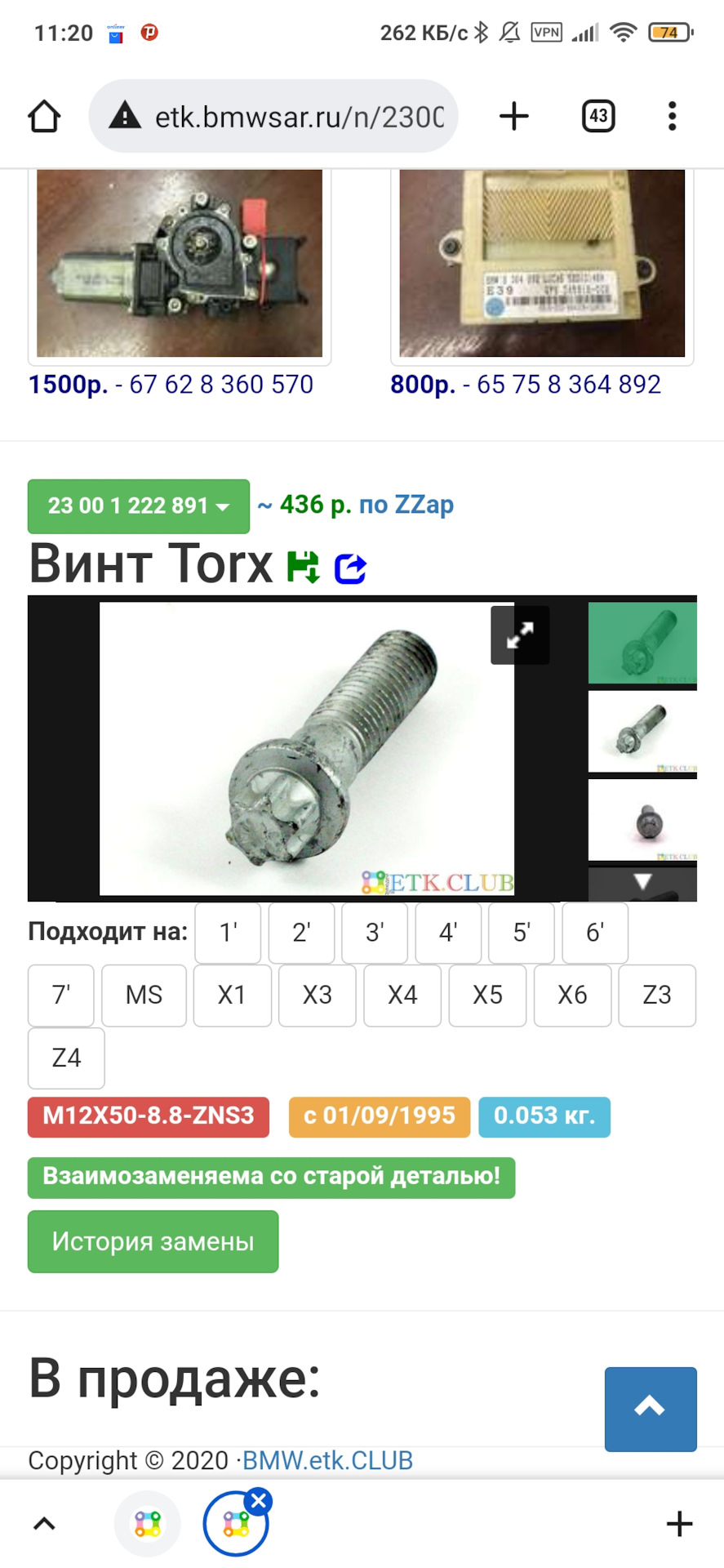

Vovanof
Стартерные болты
Vovanof
Крепление колокола
У меня другой болт стартера по артикулу я дал тебе его номер из каталога для стартера
cats.parts/bmw/E46/47672/…7/12/12_1092/?vin=jw99346
Какой другой, такой же номер
