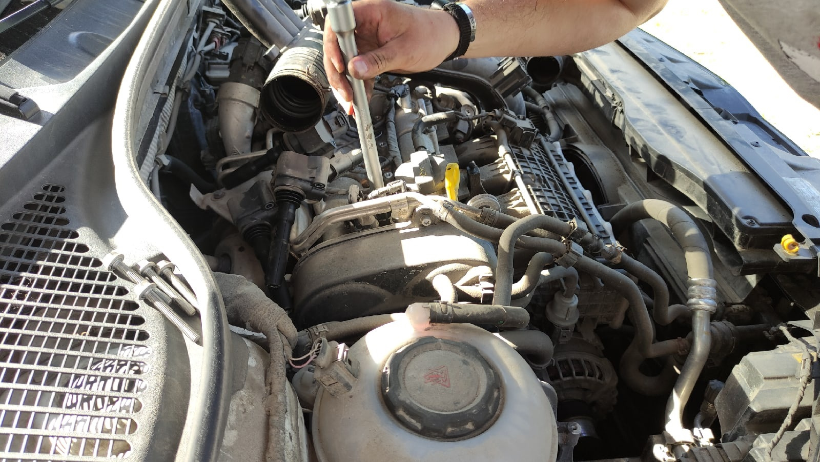

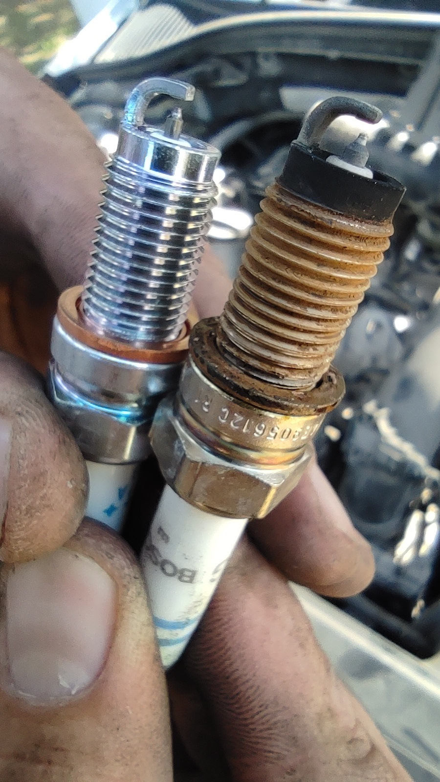

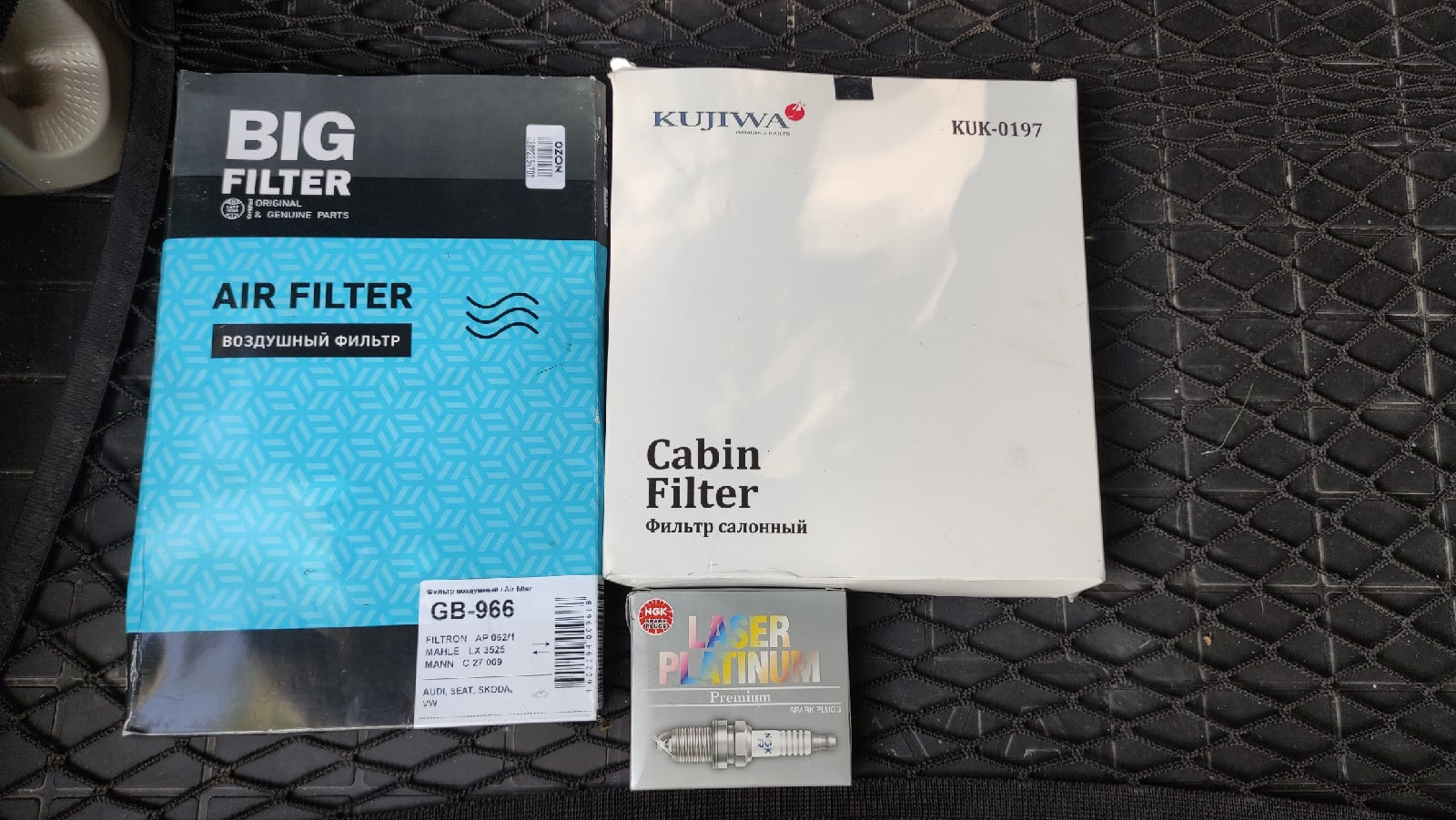

Первое ТО, которое делал сам (кроме замены масла). А всё почему? Потому что позвонил в Сигма Сервис на Блюхера (всегда там машину обслуживал т.к. от дома 500 метров), спрашиваю "сколько стоит масло поменять? расходники свои", а они мне " пять тысяч рублей!". Стоп, стоп, говорю я, у меня свое масло, свой фильтр, пробка, прокладка, а они мне все равно, "пять тысяч рублей!". Ладно, а свечи? "пять тысяч рублей". Даже не стал снова говорить, что у меня свечи свои. Положил трубку и справился сам! На фото состояние свечей спустя 60000 км. Это первая замена.

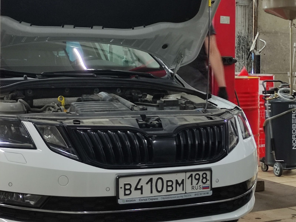

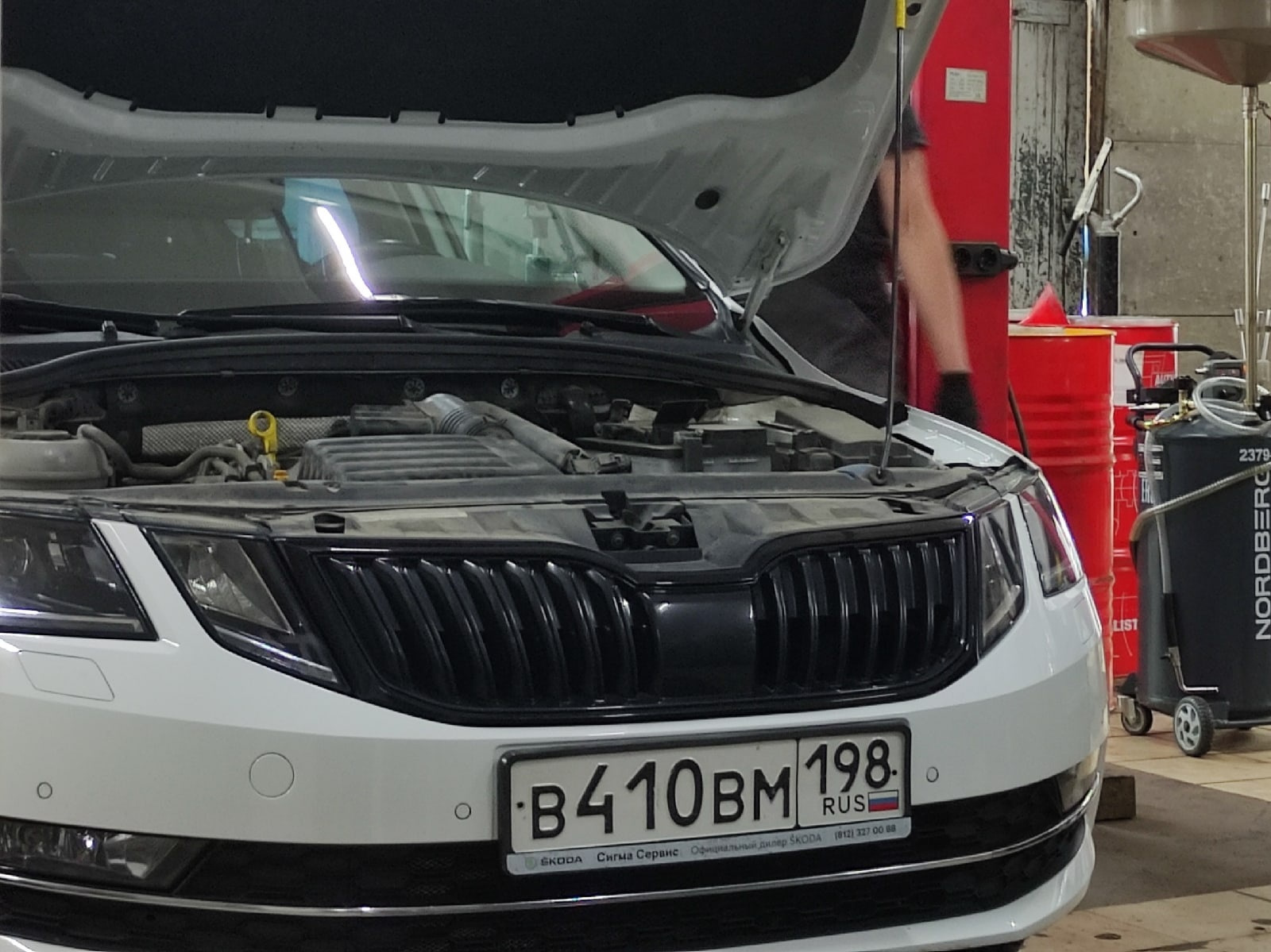

Масло поменял в vag-spb.ru/. 1000 руб. Адекватные ребята. все быстро и четко, по записи, без проволочек. Ремзона не большая, но вроде как все есть.
Свечи пришлось заказывать аж из Нижнего Новгорода вот здесь www.tknauto.ru/, т.к. в СПб — Мск либо ценник конский был на момент покупки, либо ожидание от 30 дней. Масло Shell Helix Ultra 0W-30, в кадр не вошло к сожалению.

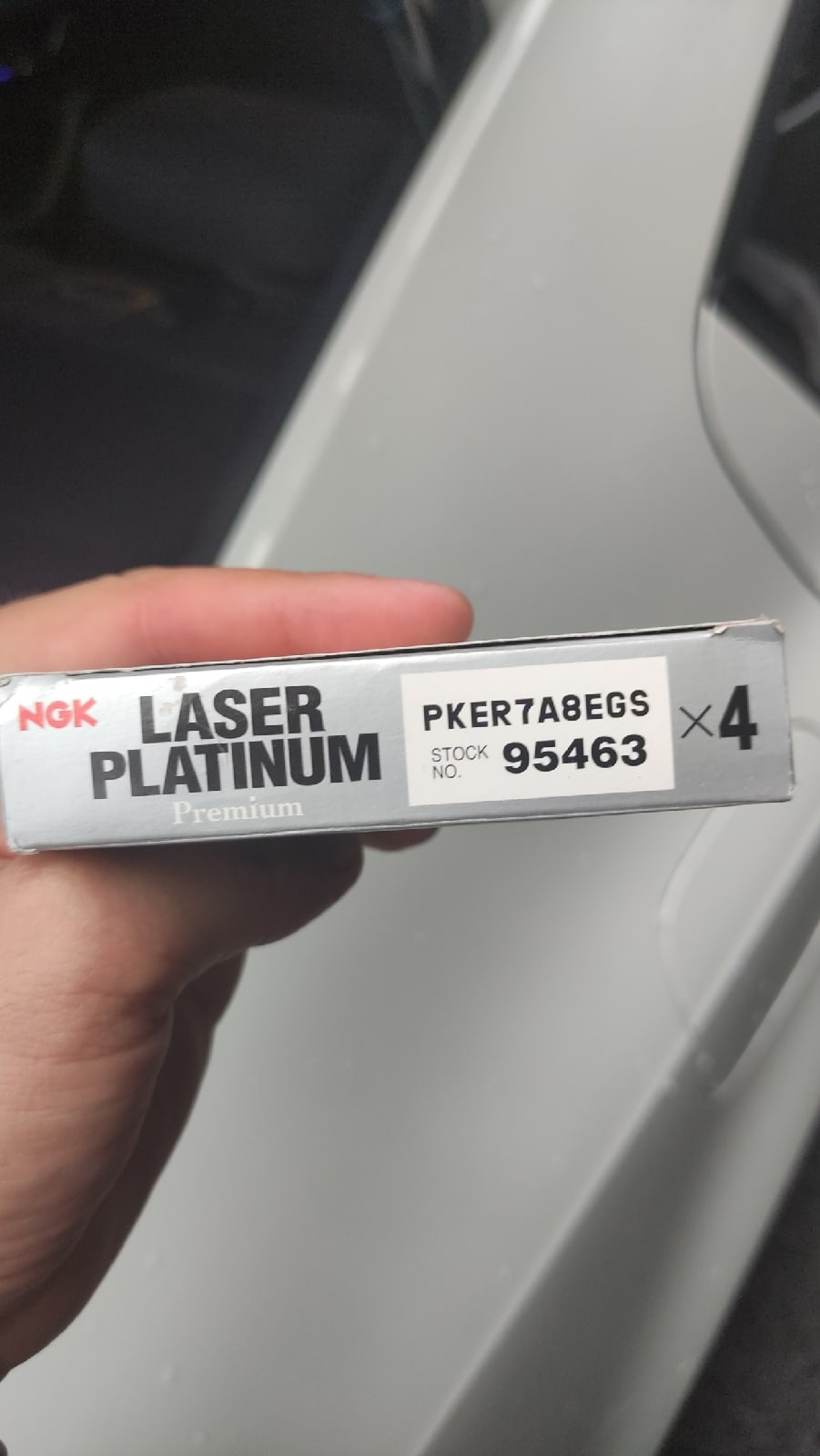

а артикул есть?
на фото не разборчиво
коробка вроде бы в багажнике еще, посмотрю сегодня
если не сложно, можете посмотреть или сделать фото, заранее спасибо
спасибо
Свечи ещё норм, чем затягивал, мазал смазкой колпаки?
По инструкции динамометрическим и тянул. Смазка была, потрогал, жирная, добавлять не стал.
У меня пробег 51 тыс, наверное до 60 тыс не полезу.
тоже думал на 52000 поменять, но не стал
Это ни разу свечи не менялись за 52 000?
ну получается вот сейчас поменял только, на 60 000
