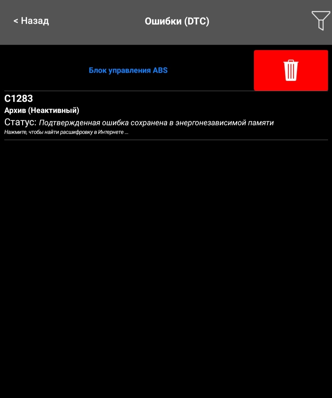

Каждые примерно 1-2 месяца подключаю сканер.
И каждый раз наблюдаю эту ошибку и хочу её решить.
Сама ошибка указывает на неисправность датчика рысканья и поперечного ускорения.
Гугл дал некоторые варианты:
1)"Лягушка" педали тормоза, но тут сам датчик или разъем.
2)Сам датчик рысканья или опять разъем, проверить можно только подключив исправный датчик(такую информацию нашел)
У кого-то такая проблема была? И что делали
А то информацию нашел по всех корейкам, а по модели не было такой проблемы
Комментарии 3
смогли решить?
Такая ж беда сейчас, периодически появляется… У тебя поиски решения, как?))
По новой попробовать его откалибровать, у кого есть дилерская диагностика. А там может поможет, а так замена. Но после замены все равно нужно делать калибровку
