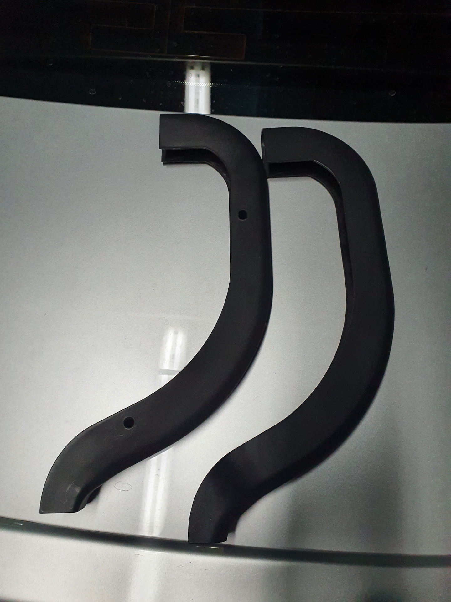

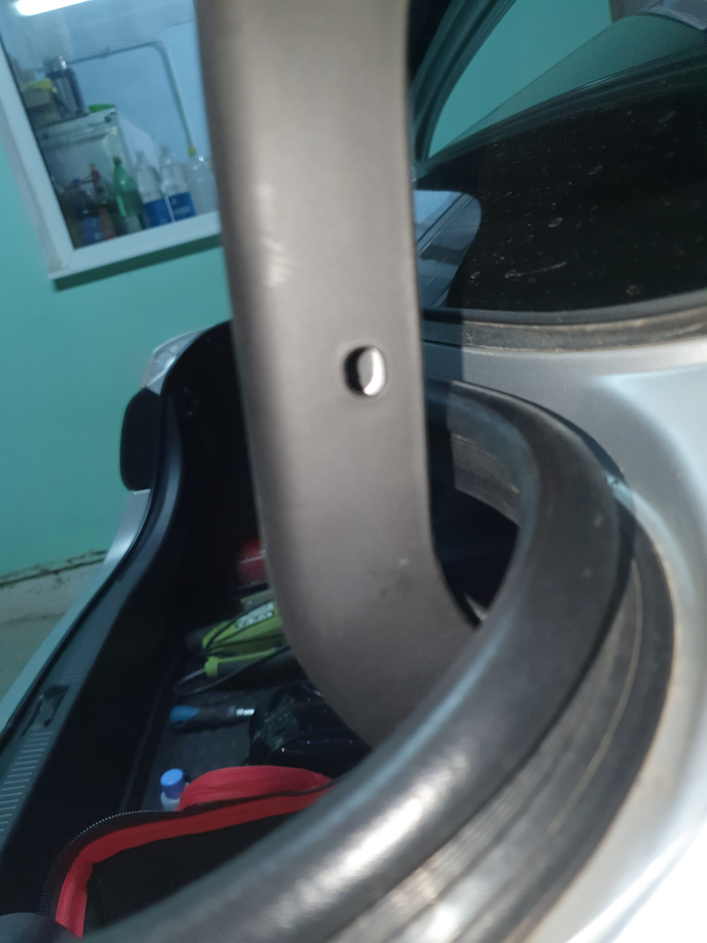

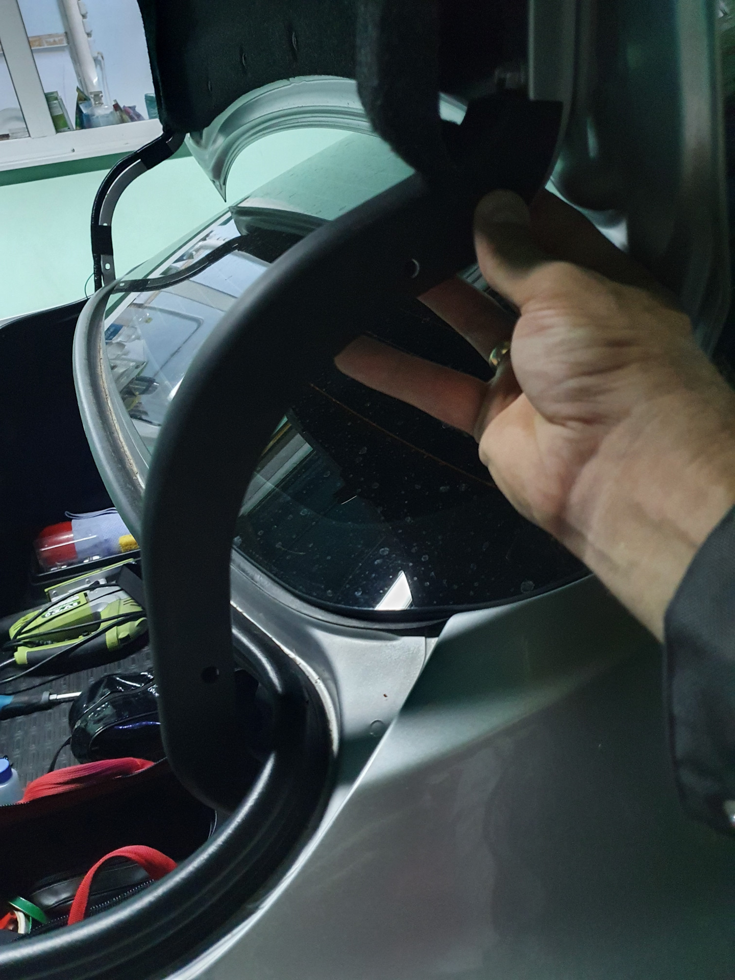

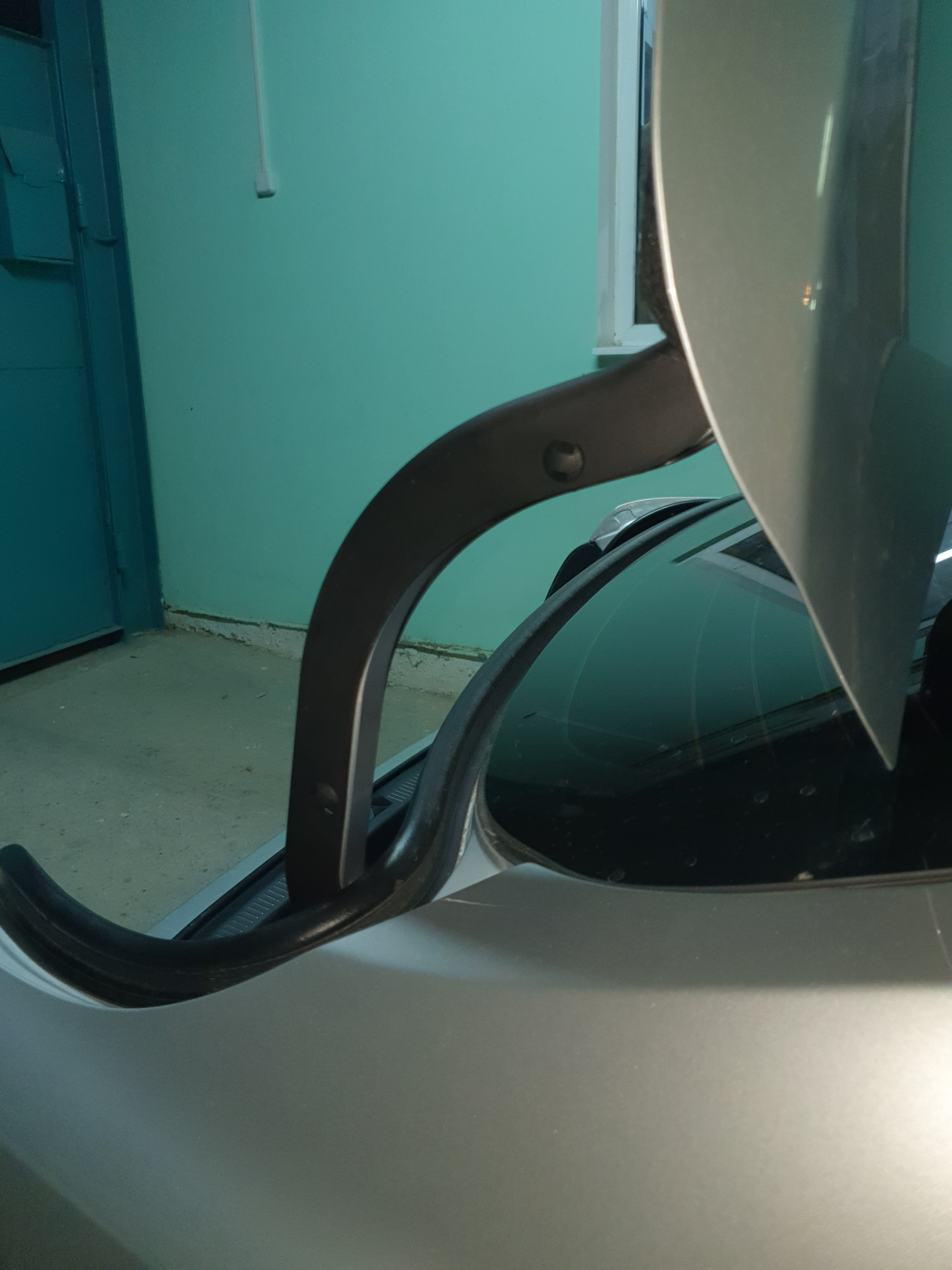

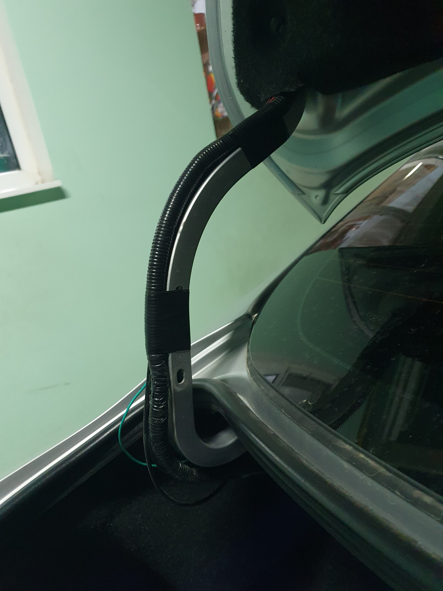

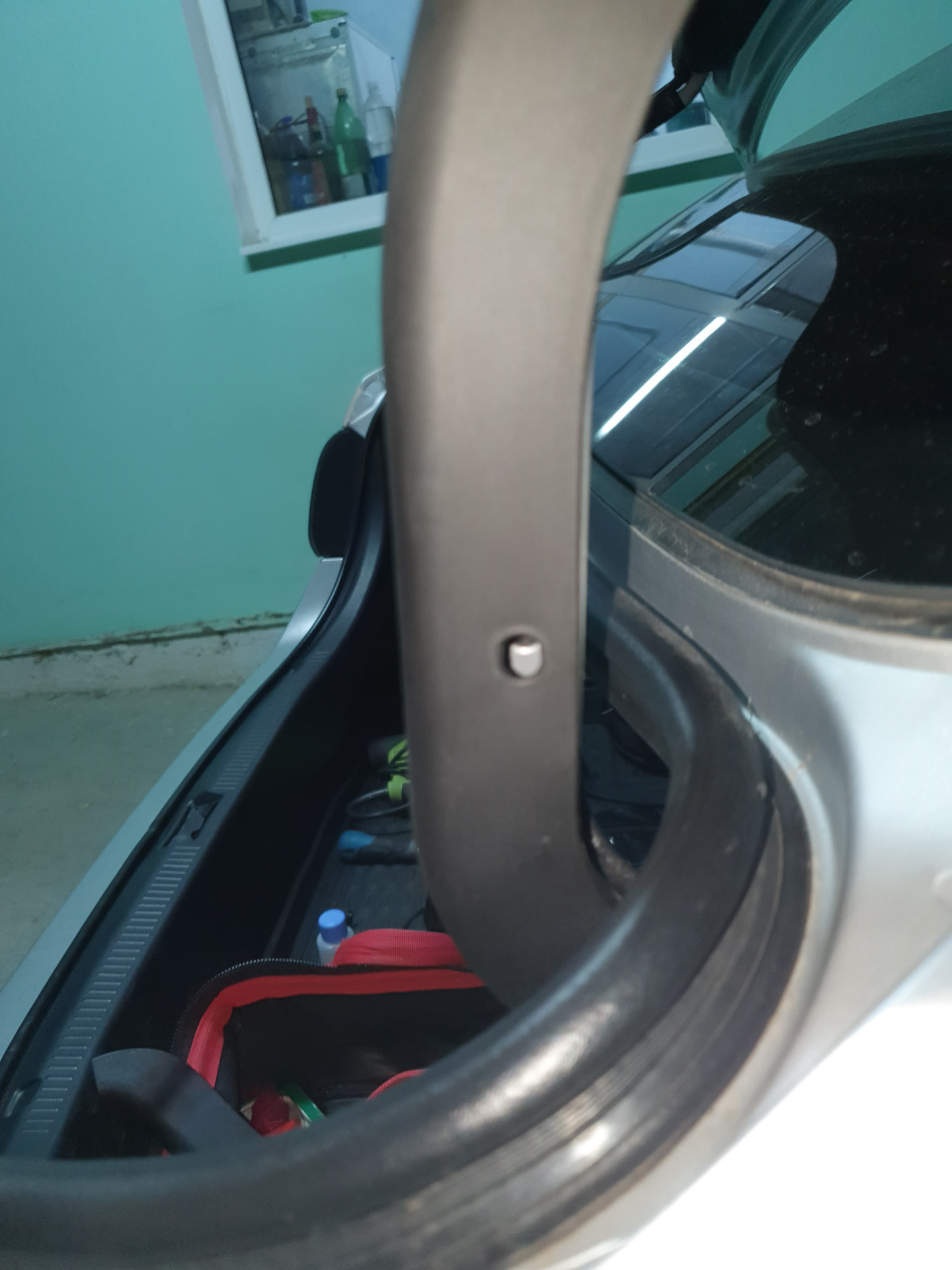

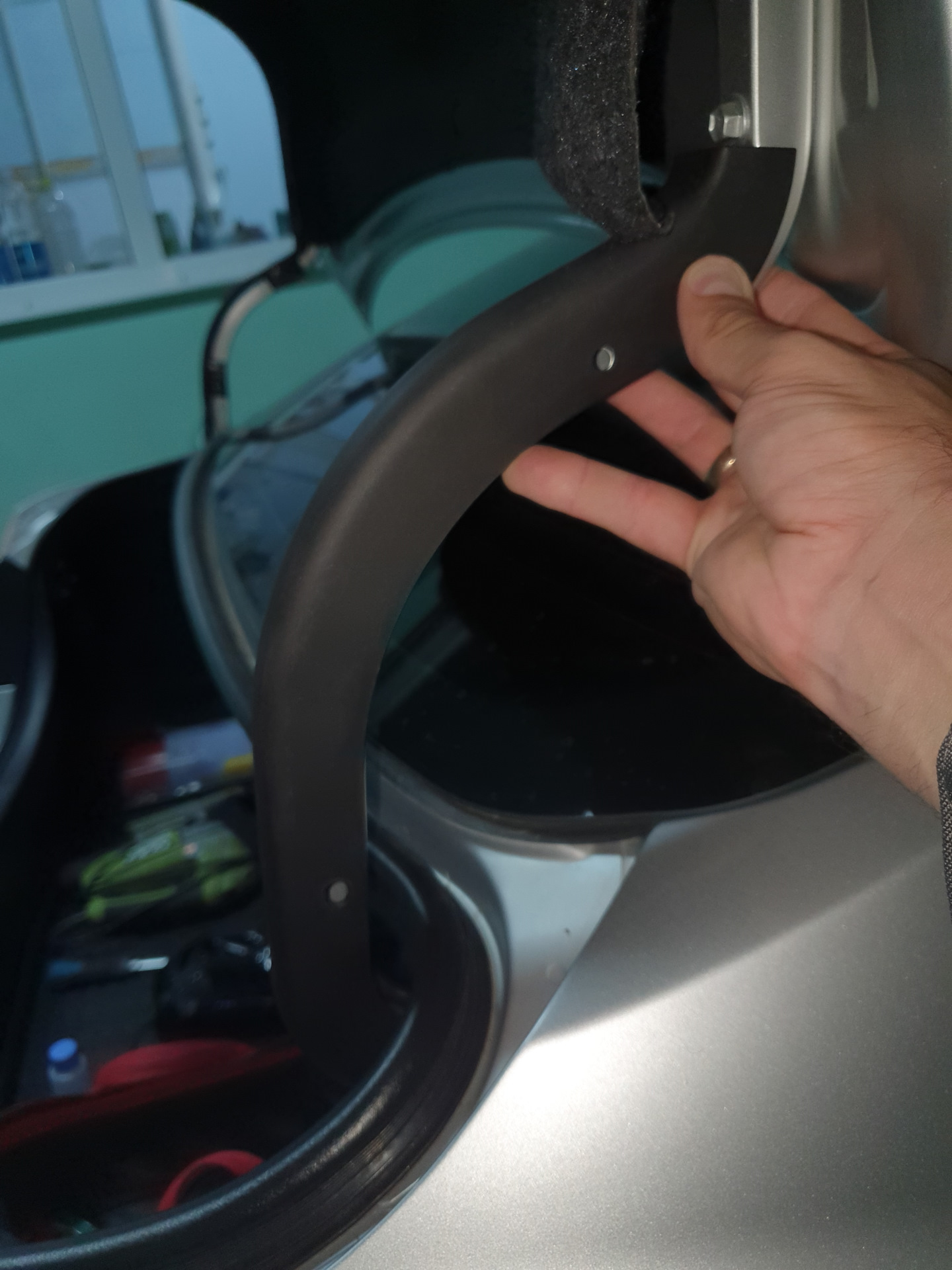

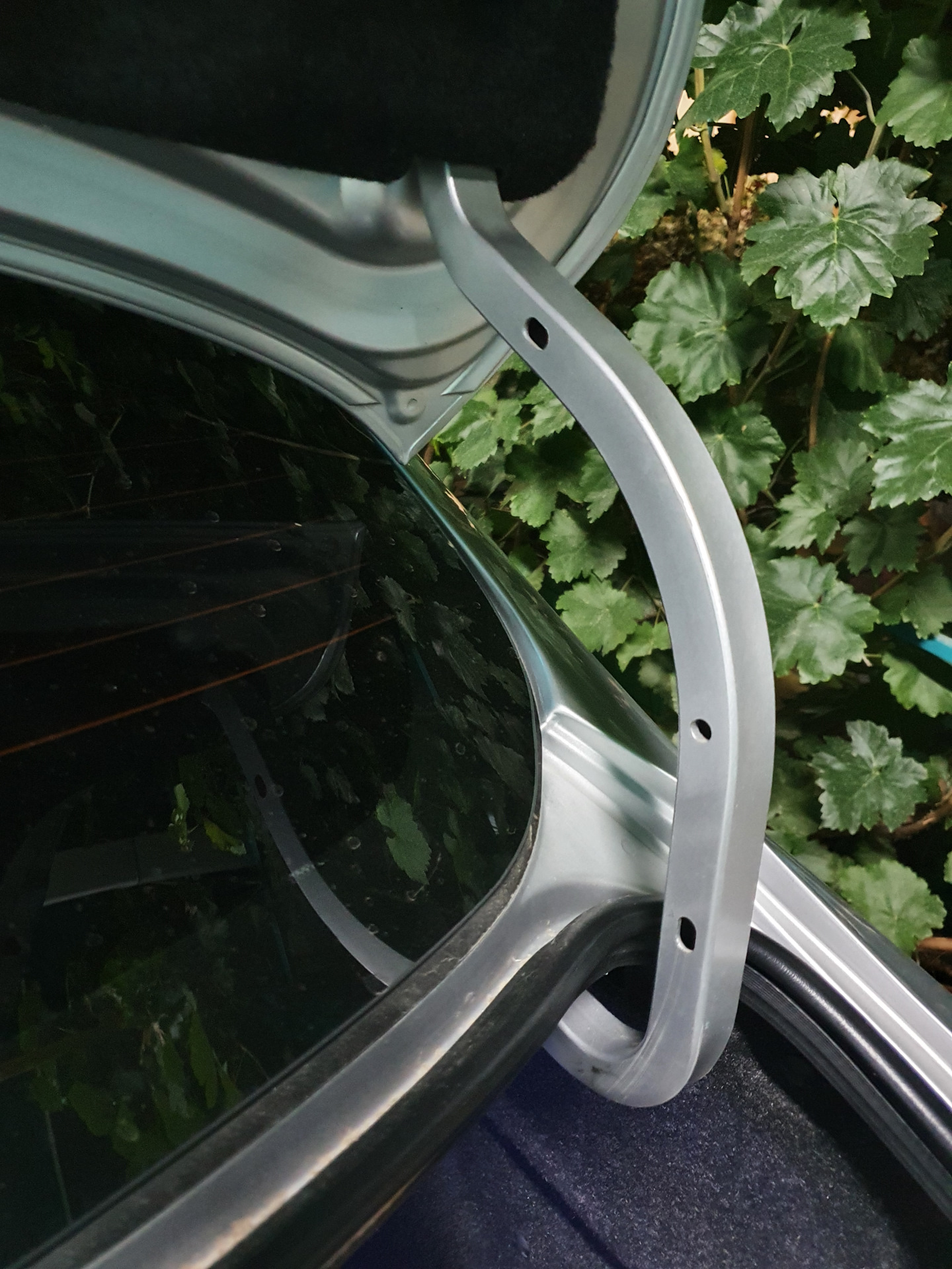

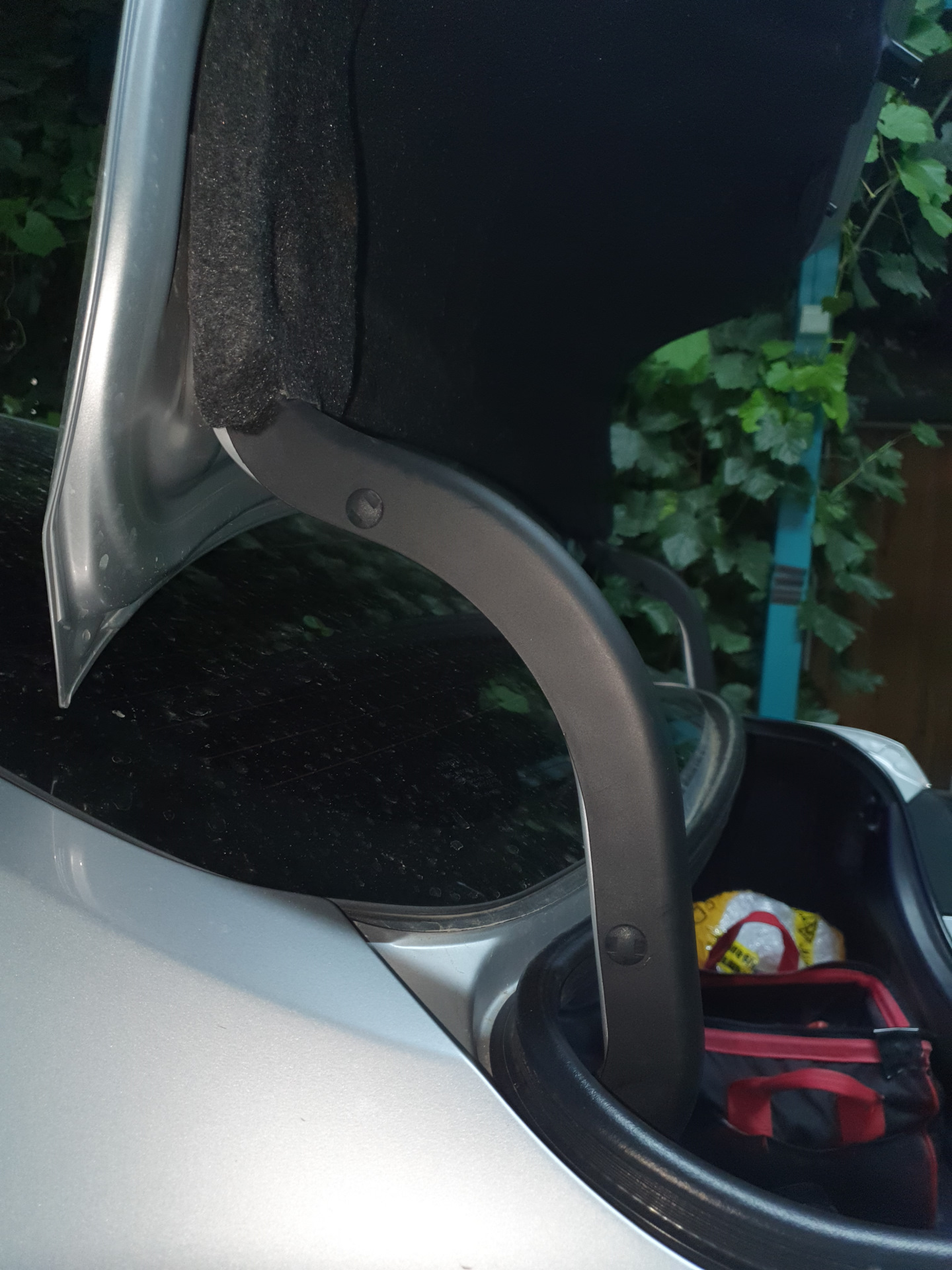

Давно не давали покоя ничем не прикрытые петли багажника. Давно изучал тему по этому поводу… Я рассматривал три варианта облагораживания данного участка автомобиля:

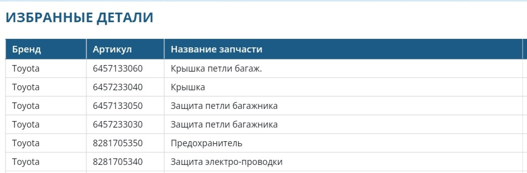

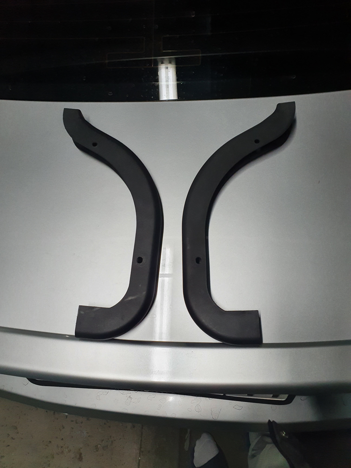

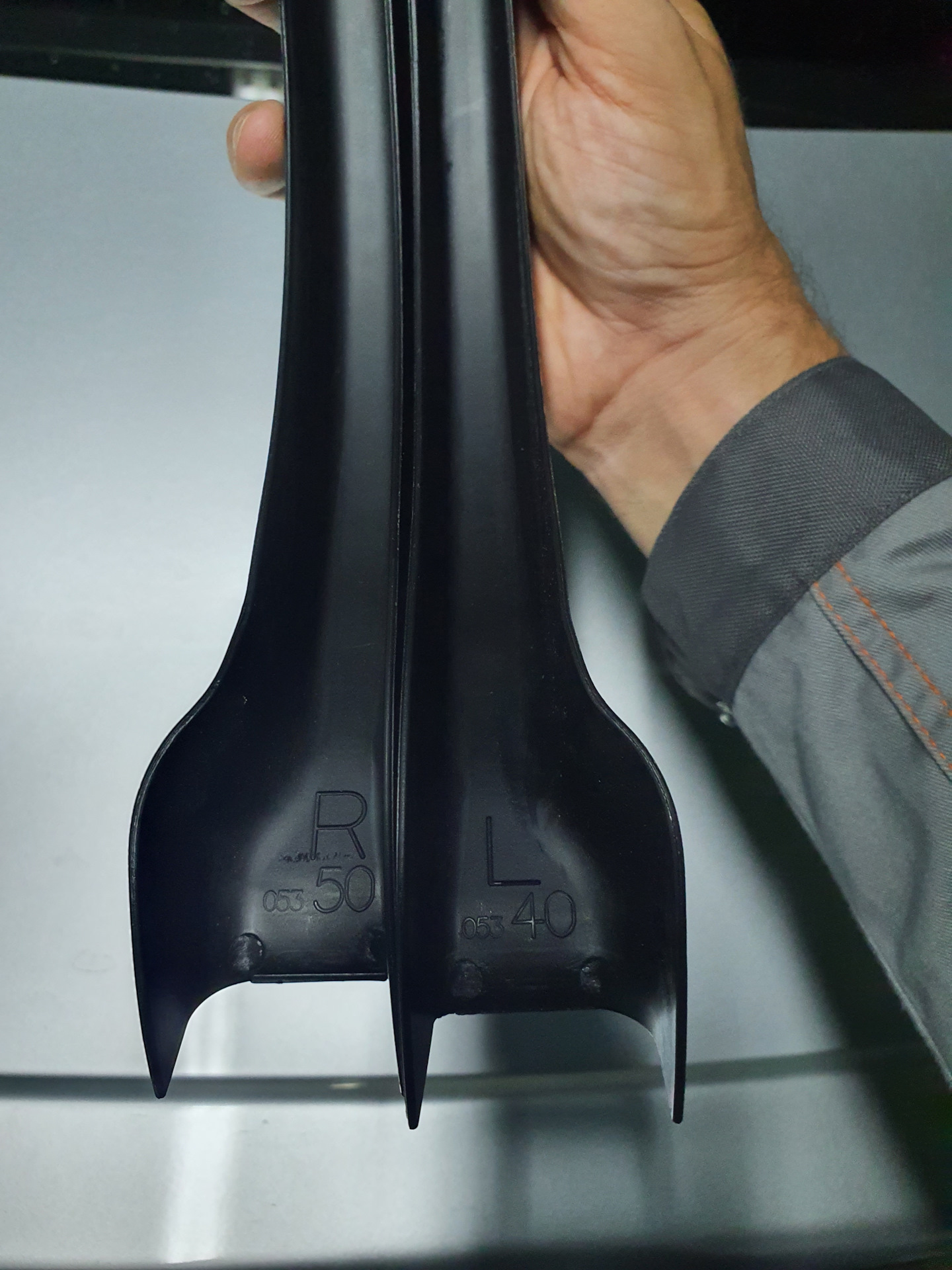

1. Накладки Toyota Avensis Т250
арт. 8281705350 и 8281705340
2. Накладки Toyota Camry XV50
арт. 64571-33060 и 64572-33040
3. Накладки Лексус
арт. 64572-33030 и 64571-33050

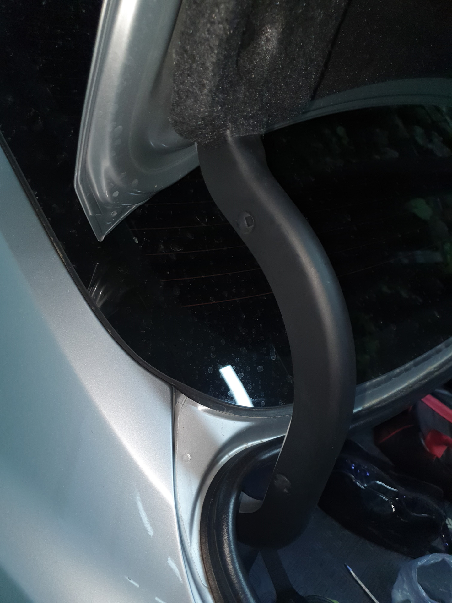

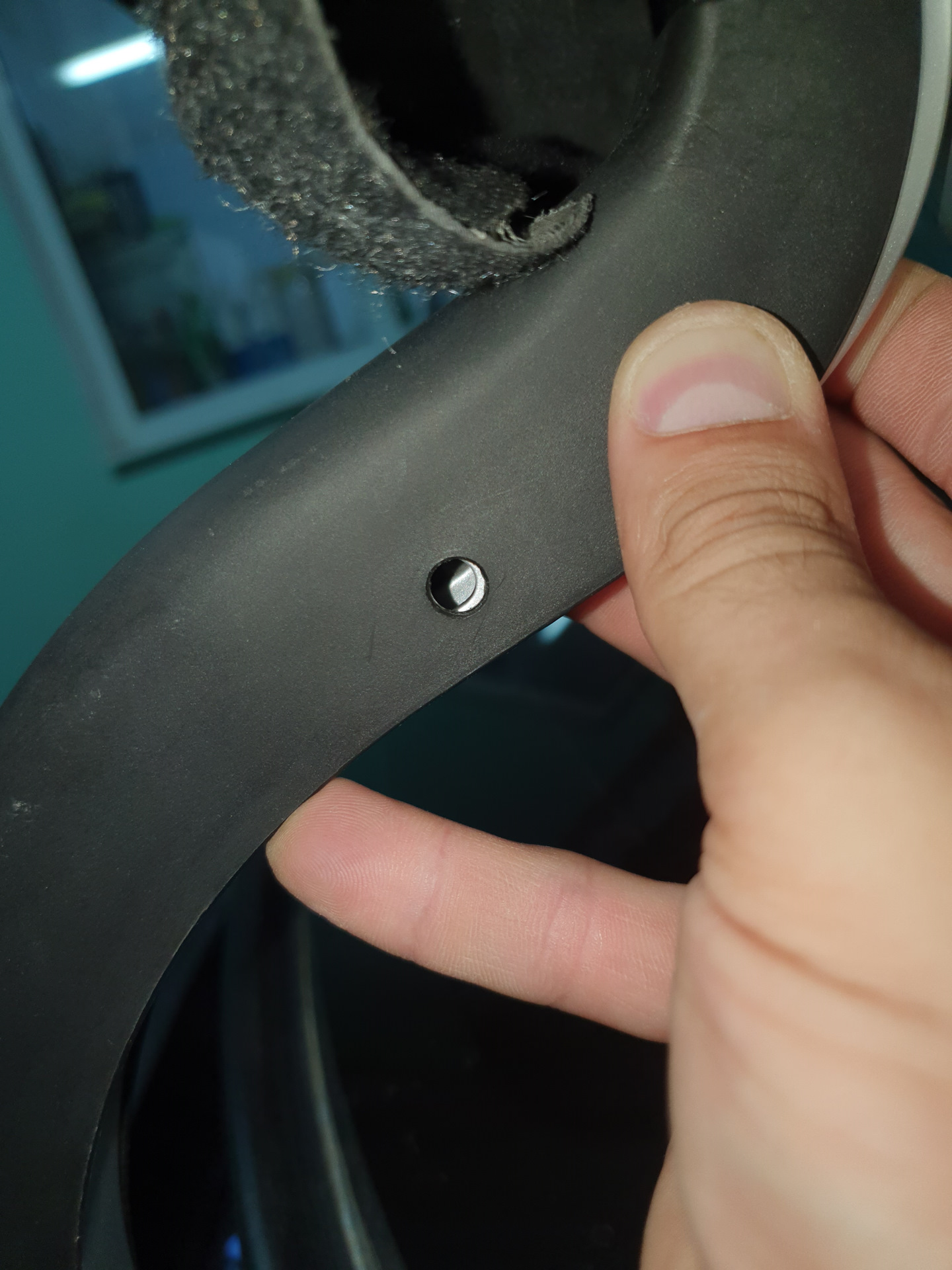

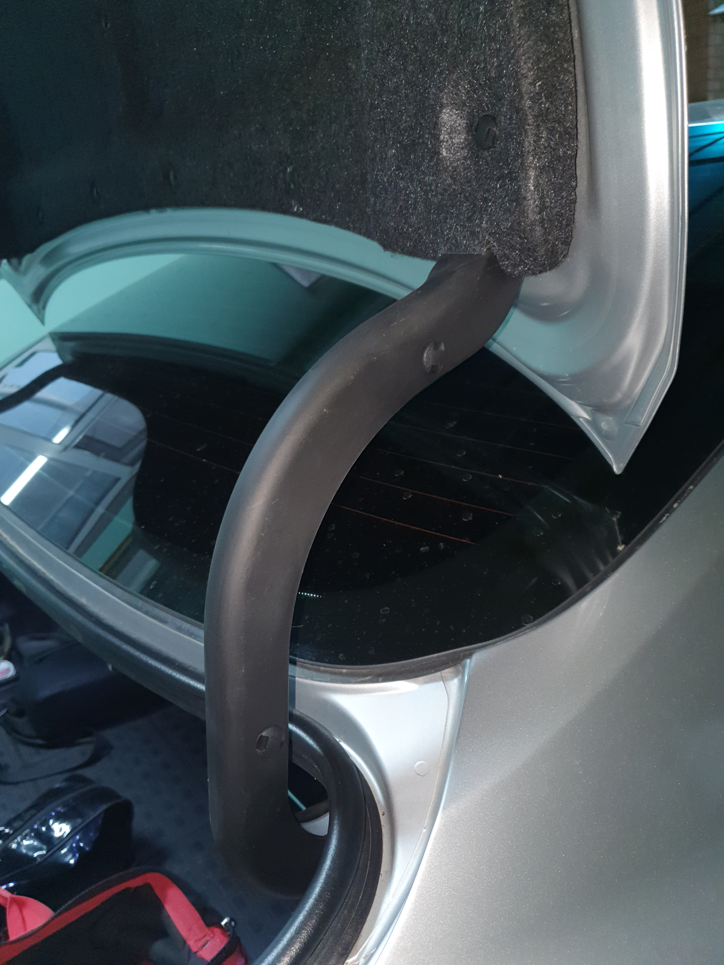

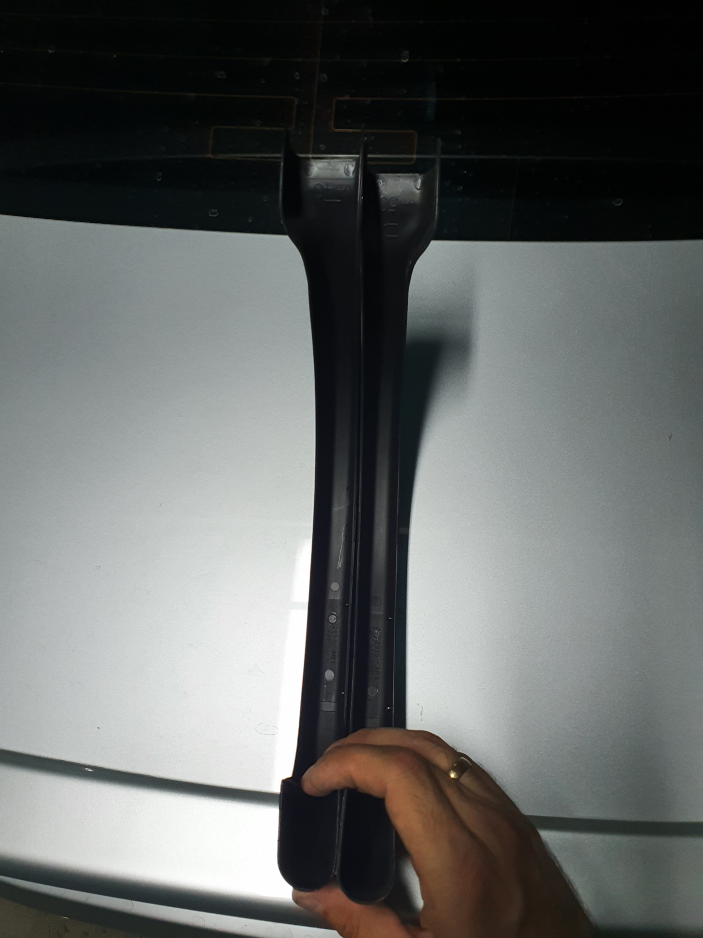

Из всех вариантов, лучше всего подходят накладки от Авенсиса. Даже отверстия в петлях не нужно сверлить. Где то вычитал, что подходят пистоны типа "елочка", да подходят, но не много болтаются… лучше подобрать другой… Так же немного не ложится обшивка багажника, необходимо немного её подрезать…
В общем сделал заказ по артикулам на сайте rulim.kz. Но заказ два раза сняли. Общение с менеджерами успеха не принесли… Причём сначала сняли деталь одной стороны, затем я написал менеджеру, чтобы сняли вторую. Оказывается они сделать это не могут, так как деталь уже оплачена. Благо поставщик снял и вторую сам.

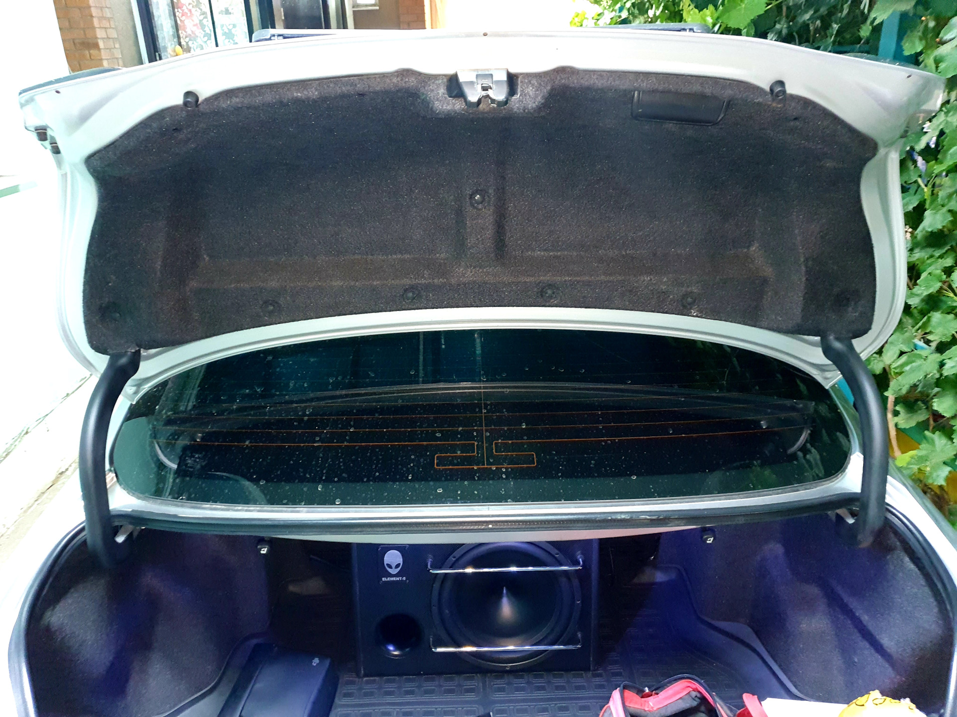

Начал мониторить сначала drom, затем kolesa. На drom в связи с курсом выходило дороговато + транспортная. Глянул на kolesa. Нашёл 2 объявления. По второму накладки были в наличии. Заказ, оплата, автобус и накладки с Алматы приехали ко мне. Остальное все на фото. Стало намного богаче и качественнее). Неужели нельзя было сделать это с завода?
