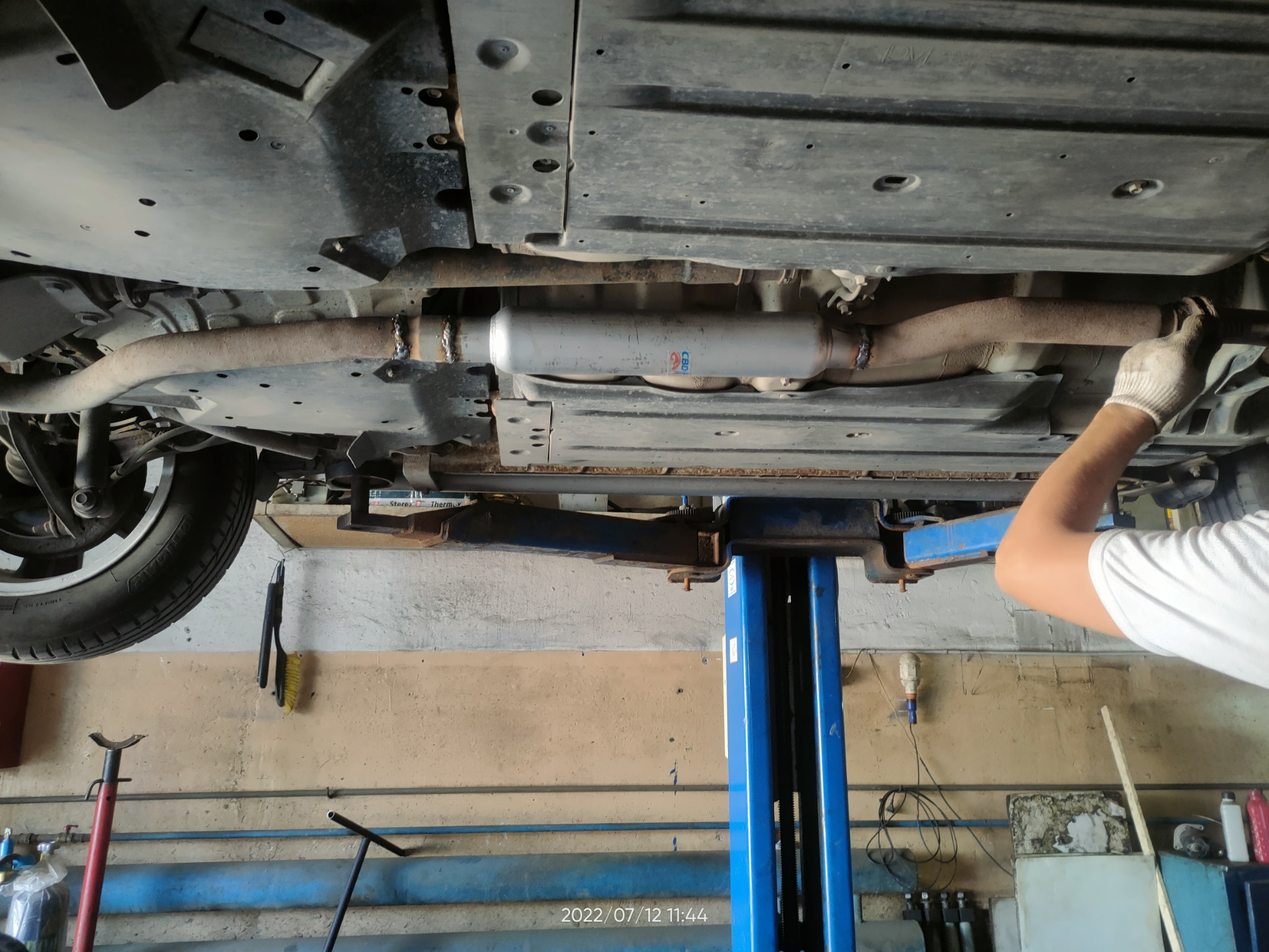

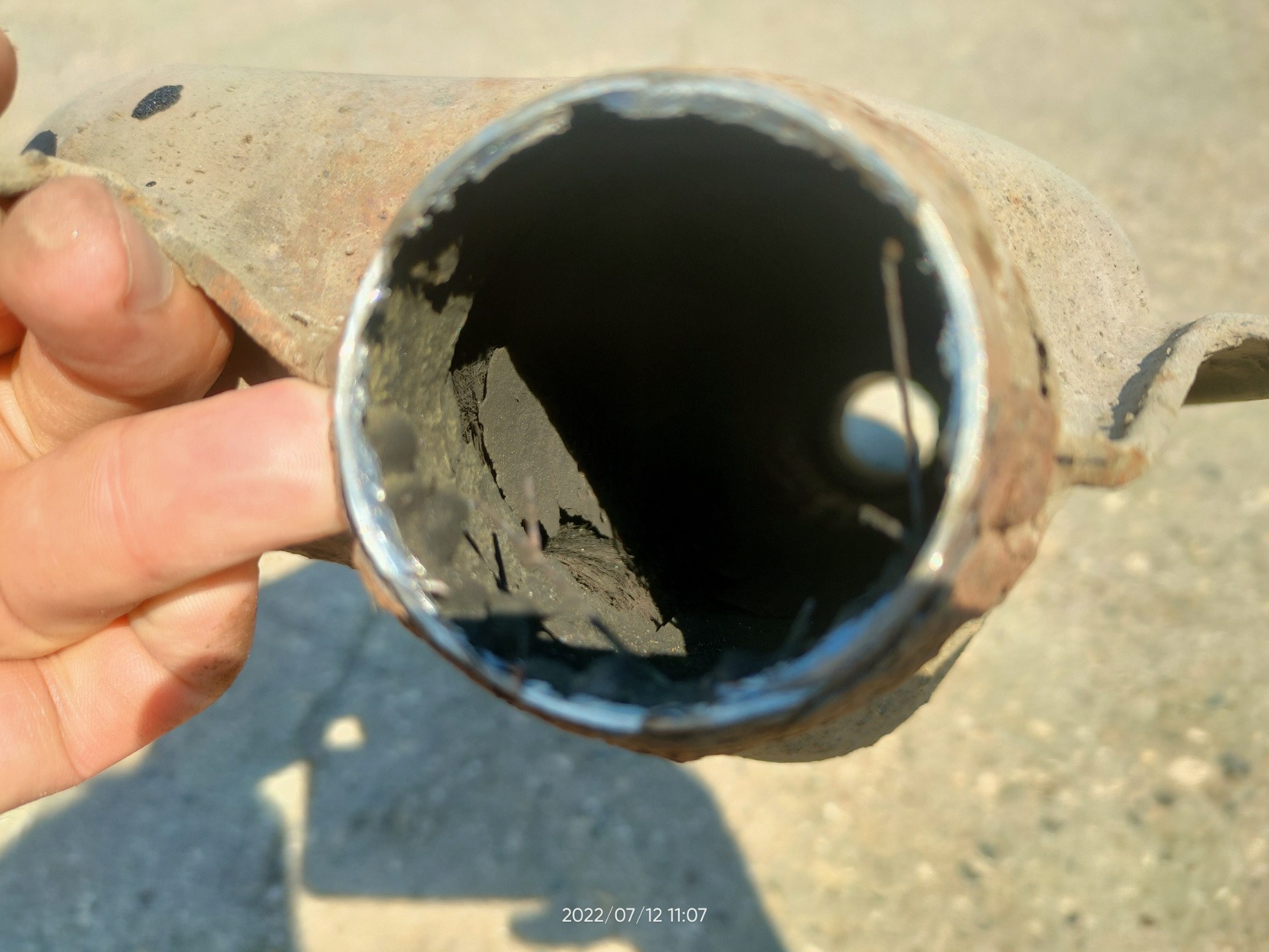

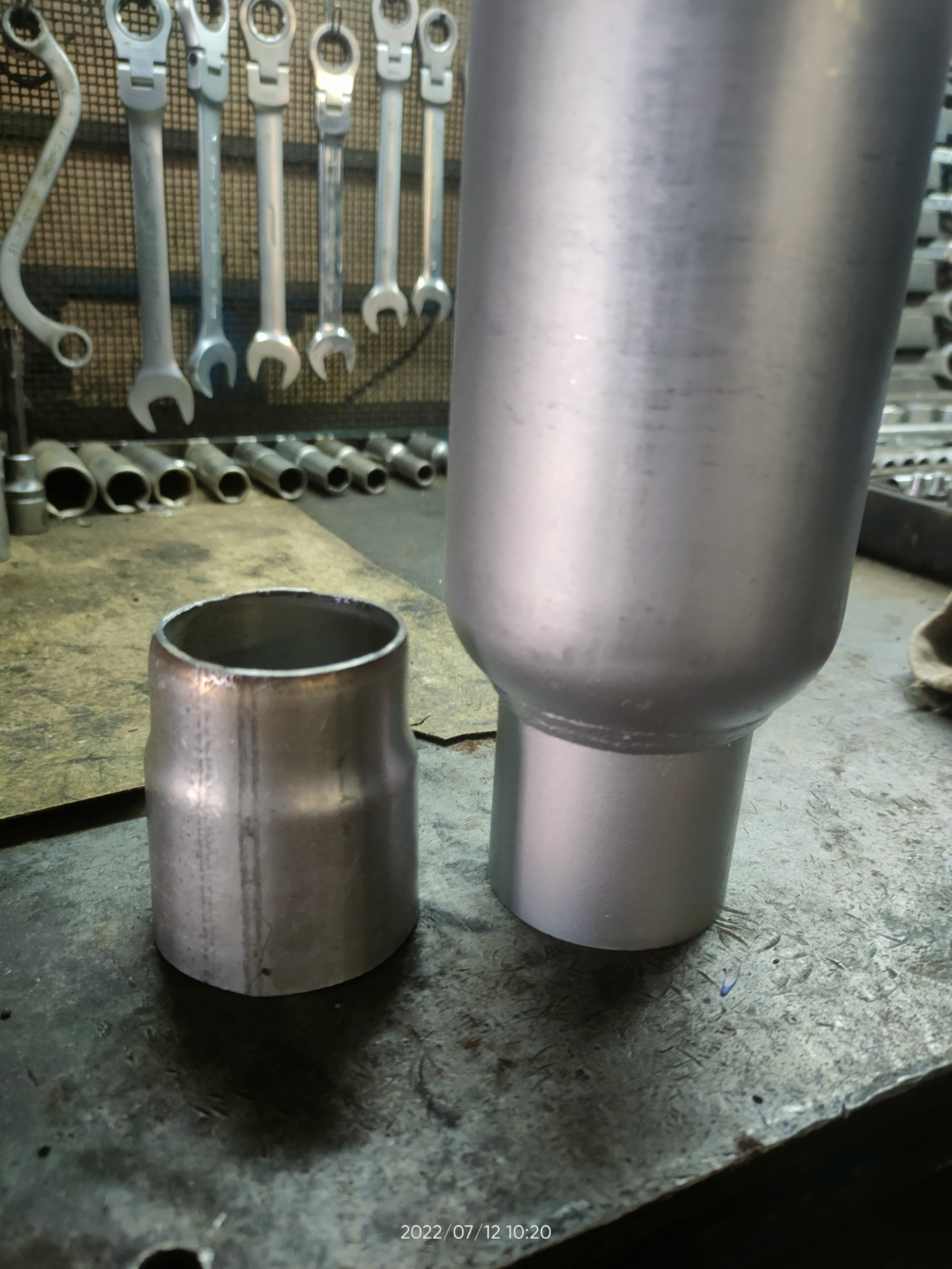

Звон от прогоревшего резонатора порядком надоел и было решено его менять. Менять на что? Из вариантов, у меня в голове были только изделия Питерского "CBD". Но что именно поставить? 🤔

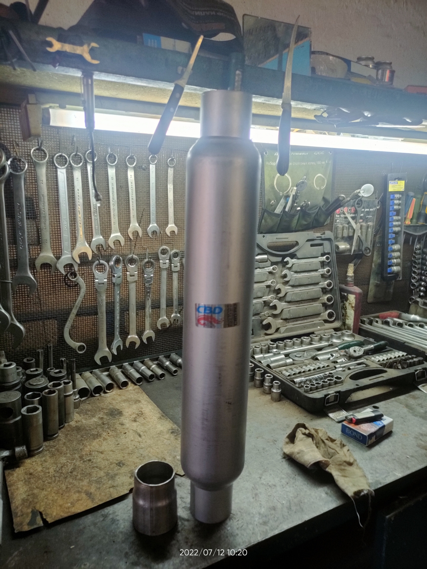

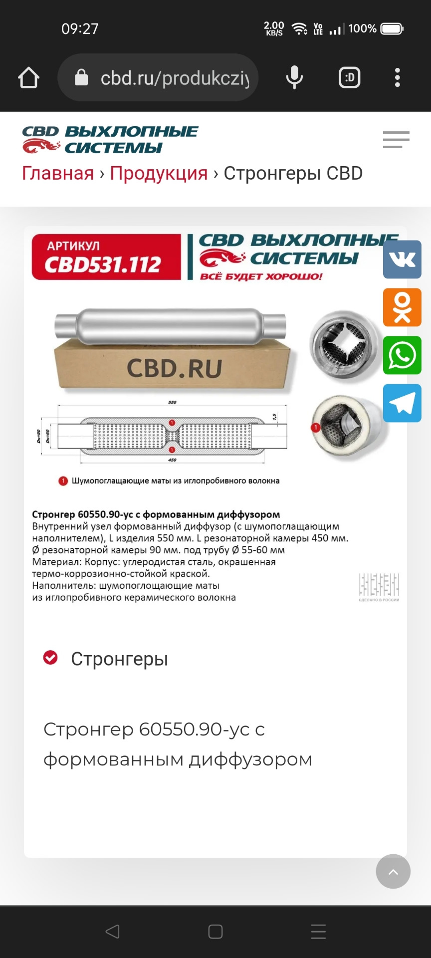

Посмотрев ролики на "ТыТруба", определился с выбором. Это стал стронгер с поджатием. Длина: 550мм, длина камеры: 450мм, вход/выход: 60мм.

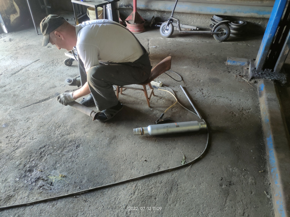

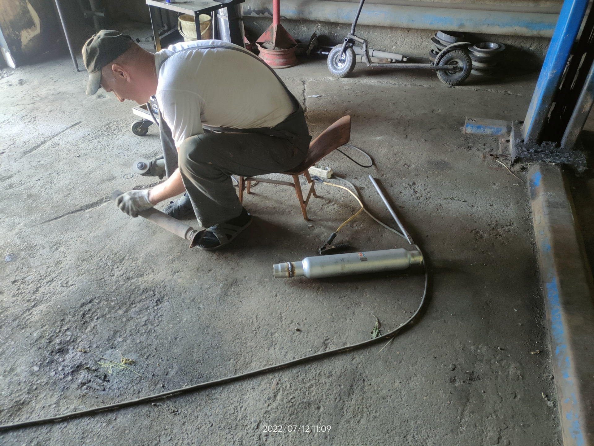

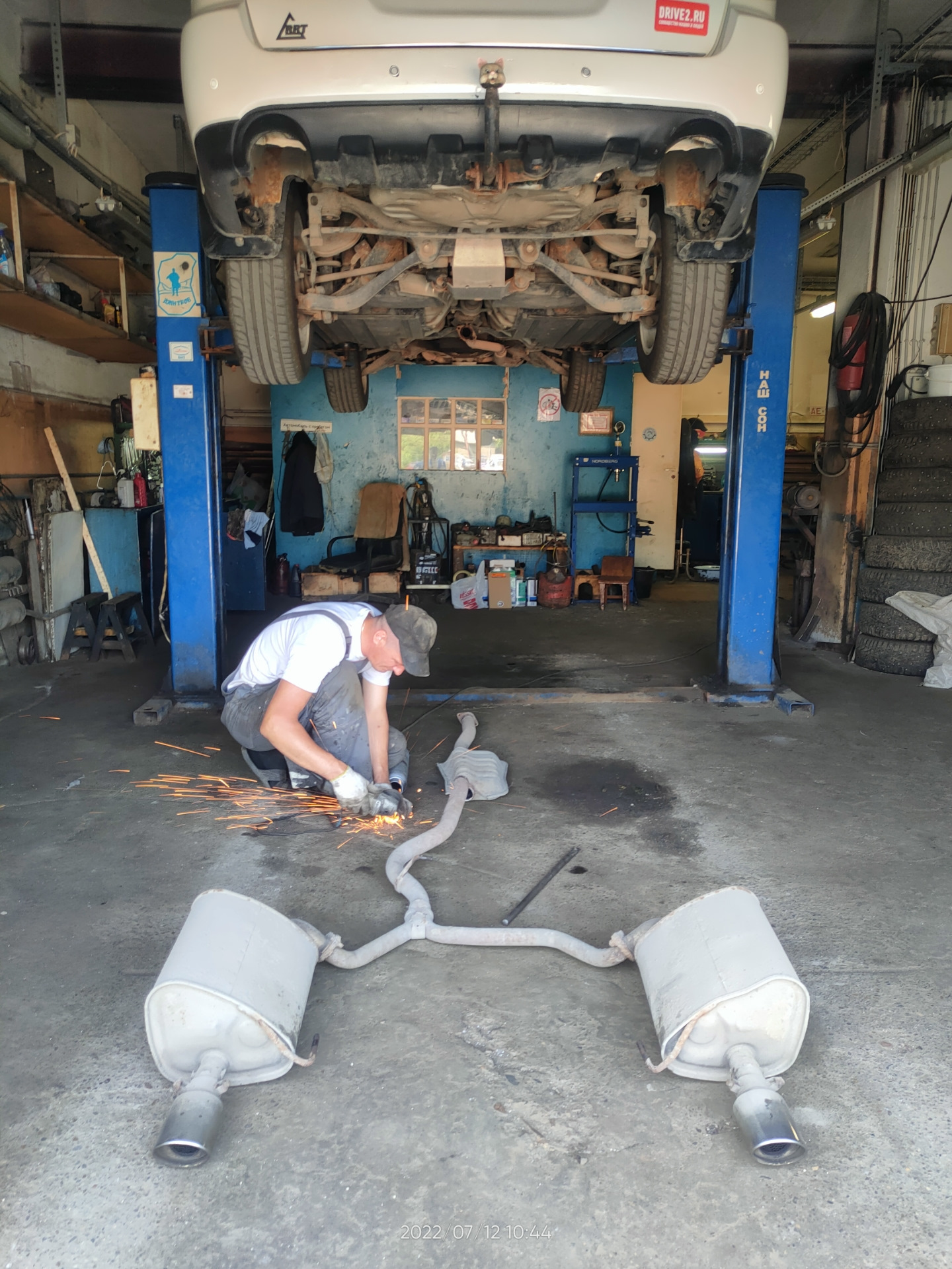

Так как с завода диаметр входа и выхода в/из резонатора отличаются (60мм вход и 55мм выход), прикупил переход с 60-ти на 55мм. Ну а далее в сервис на замену. Дальше будут фото.
Звон естественно пропал. А вот сами банки зазвучали по-другому. Появился интересный бас на сбросе газа и при резком ускорении. Пол дня катался на "лепестках"… Слушал новые для меня звуки. 😁

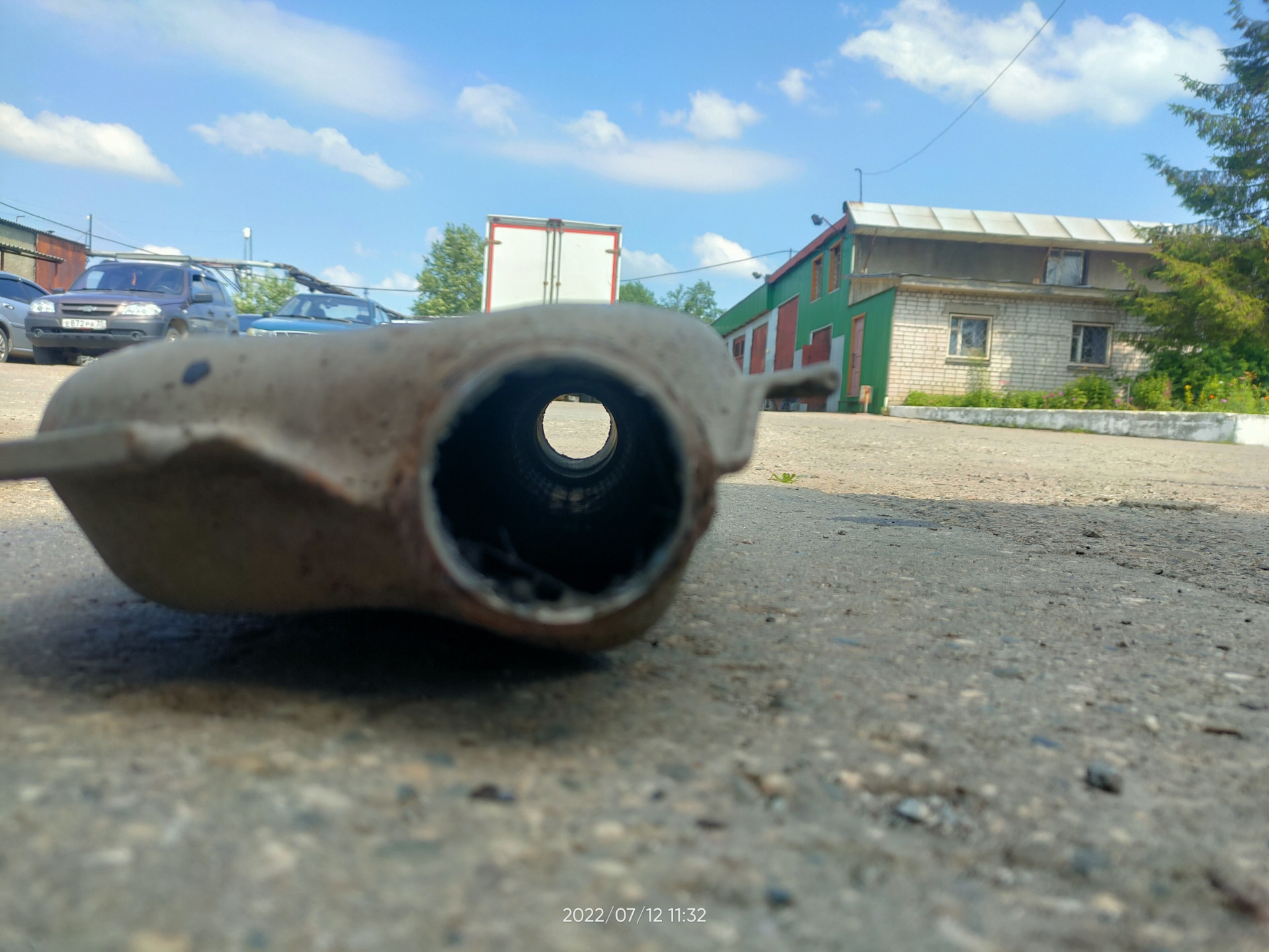

А Вы знали, что заводской резонатор прямоточный? Я вот был удивлён. 🤔

Про родной резонатор знаемс, распиливал, он довольно сложной формы, внутри несколько перегородок и плотно набит звукопоглащающим материалом, вроде минваты.

Посмотрел, он же и говорит "разница до заужения и после до 0.2 атмосферы" это разве не "затык" т.е. уменьшение производительности выхлопа?
Цель заужения — гашение звука, при небольших размерах банки.
0,2 при заводском показателе 1,0 — это точно не то, из-за чего стоит переживать.
0.2 это не противодавление выхлопа, а скачок на заужении, т.е. заводские 1 + 0.2 этого заужения = 1.2 общее.
