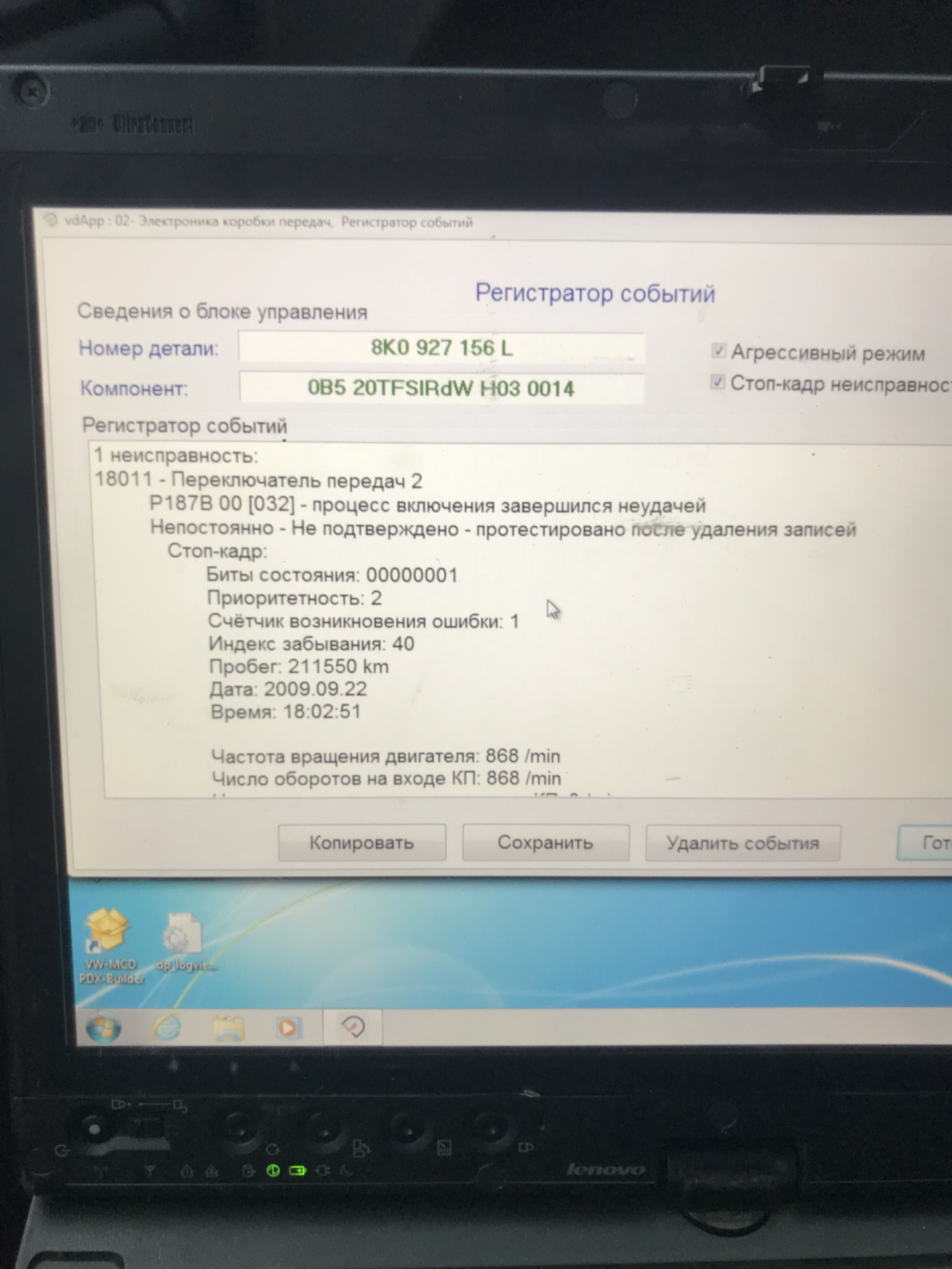

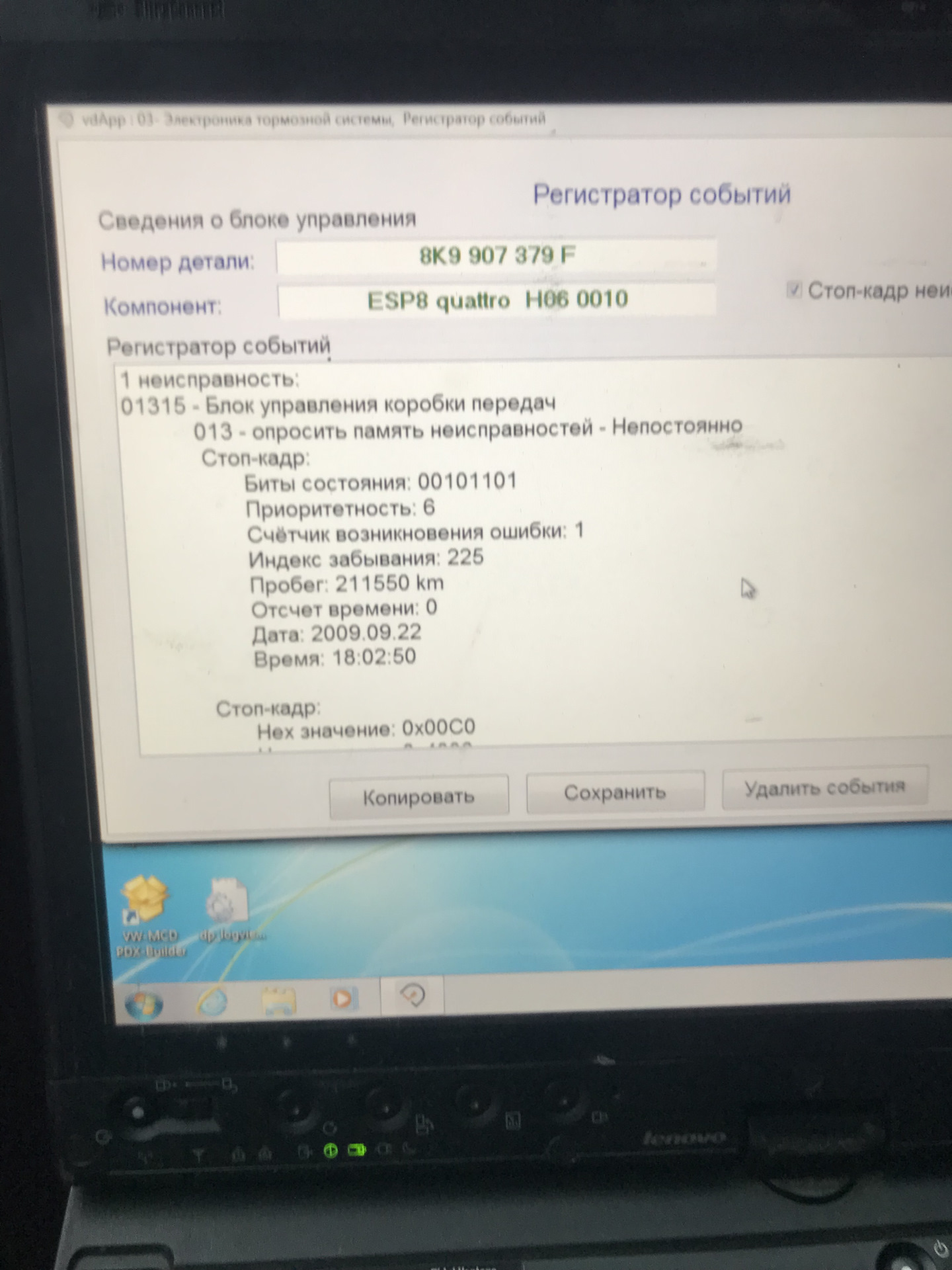

Нас стала посещать ошибка P187B00.
Симптомы:
Рывок при остановке при переключении со 2-й на 1-ю передачу.
Рывок при включении или выключении при изменении положения селектора (D и R).
Задержка начала движения с малой скоростью в положении селектора R (особенно на лёгких уклонах).
Слишком сильное падение частоты вращения двигателя при переключении со 2-й на 1-ю передачу.
Слишком сильное падение частоты вращения двигателя при установке селектора в положение D или R
На дисплее информационной системы для водителя появляется сообщение «Ошибка коробки передач! Дальнейшее движение возможно».

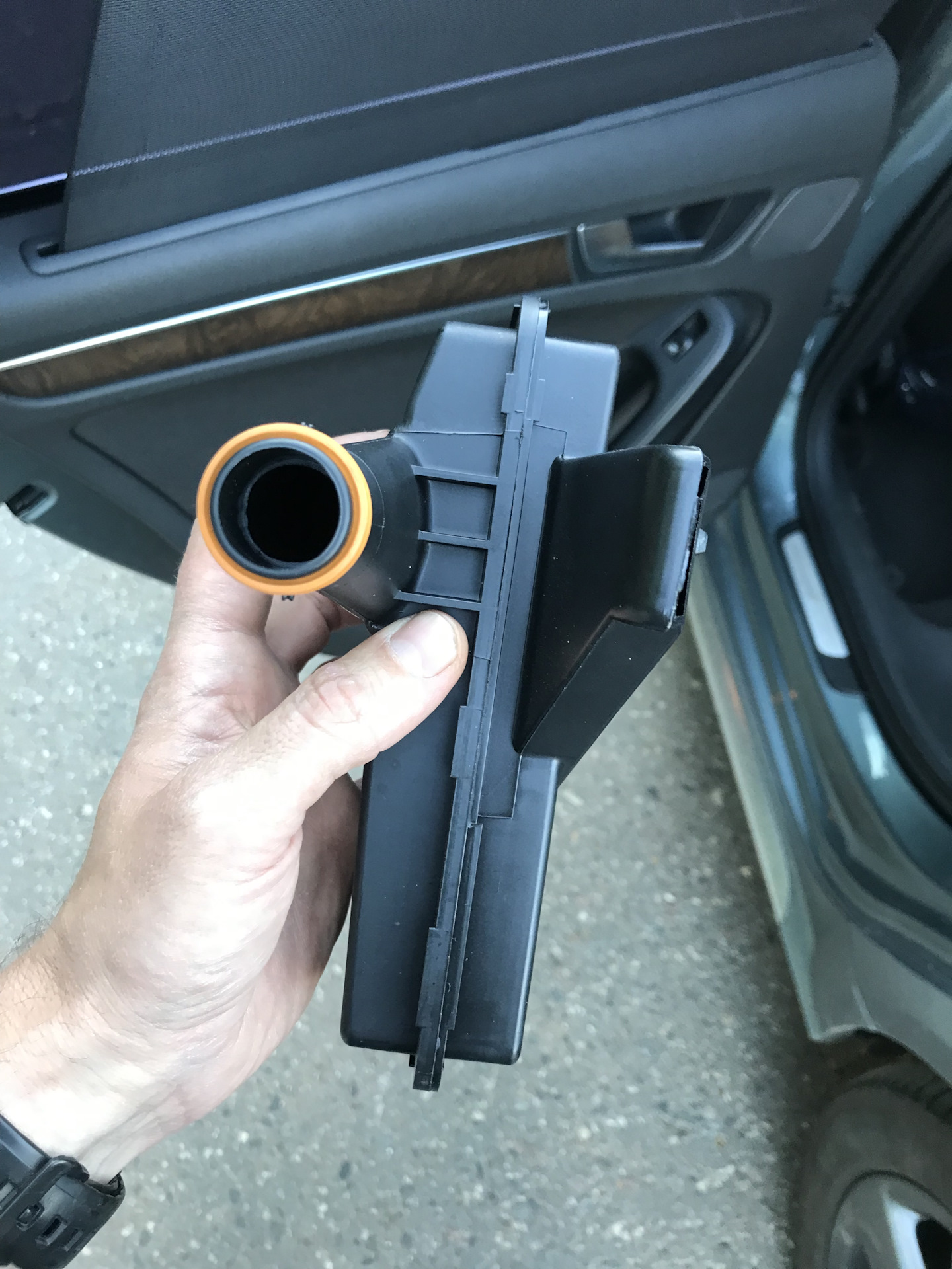

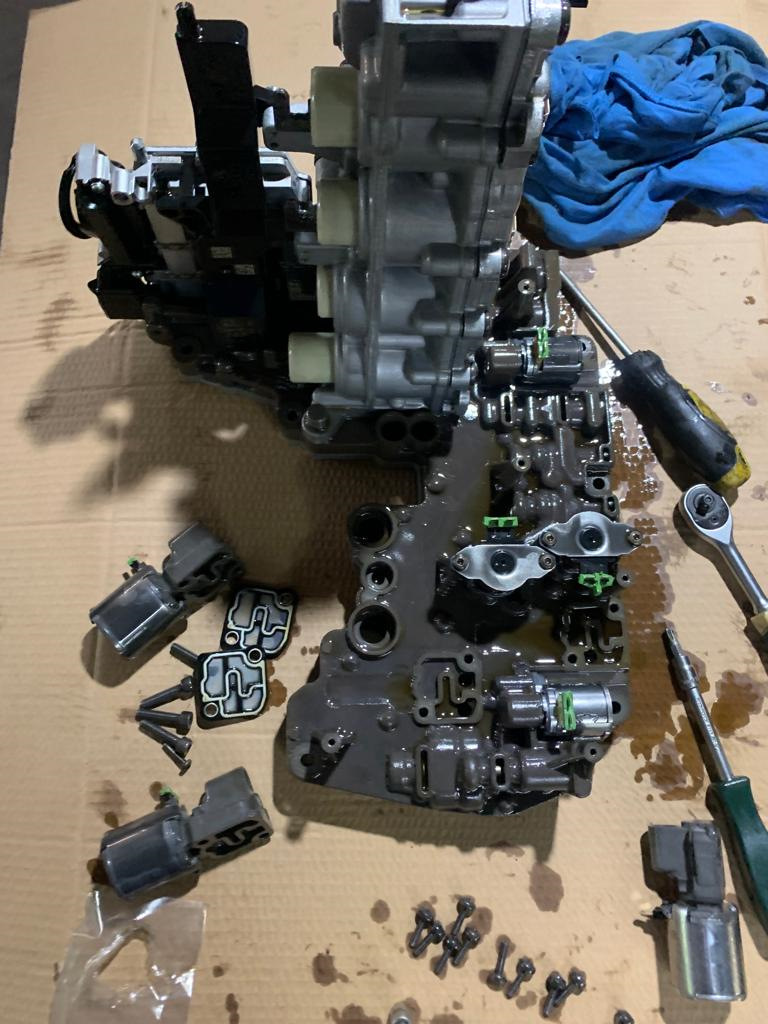

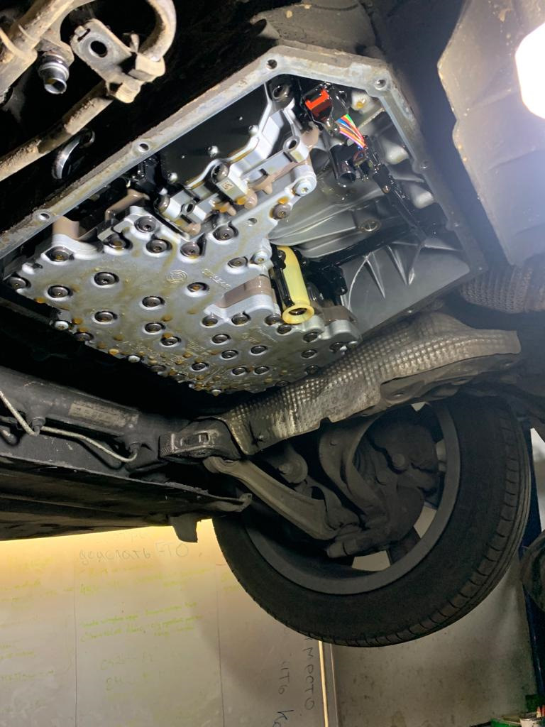

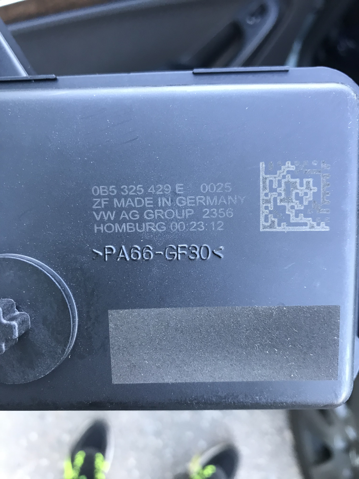

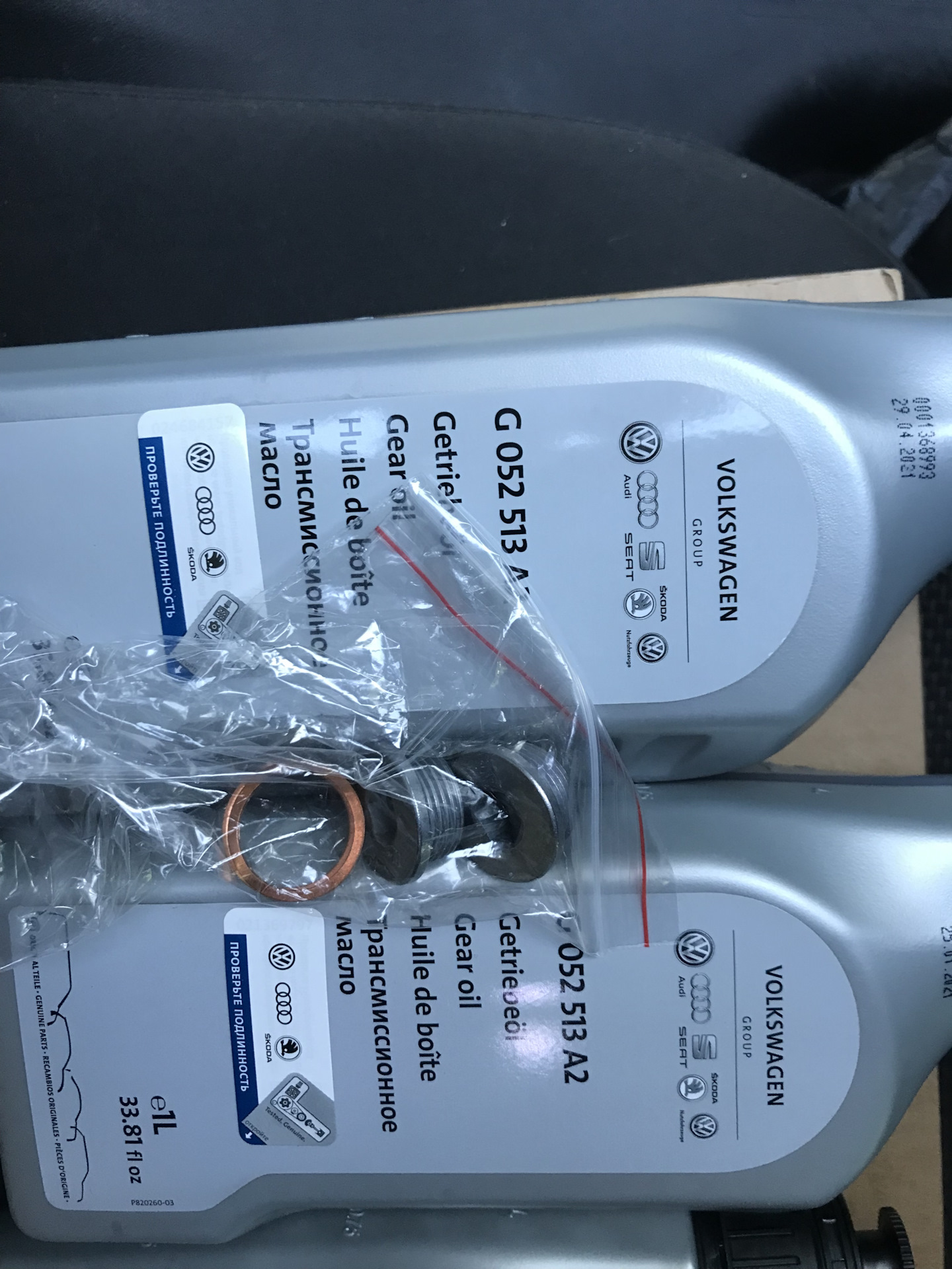

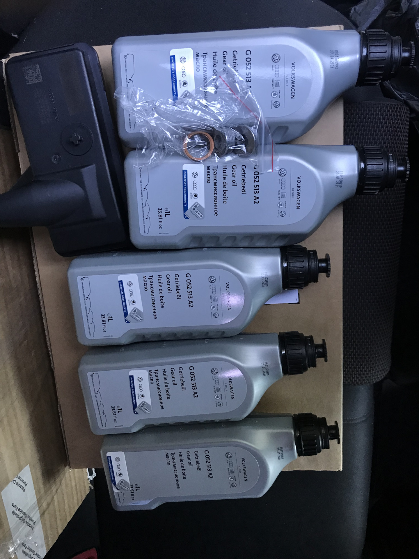

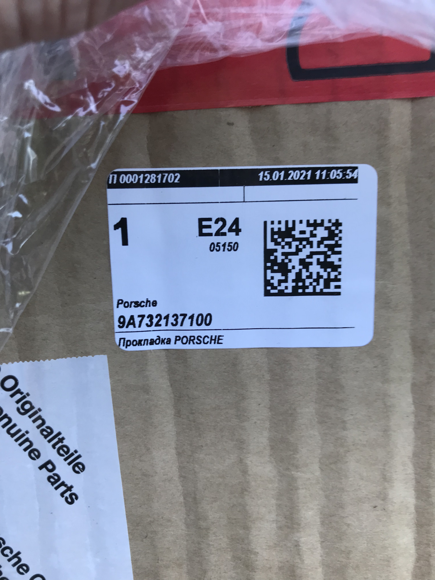

Для лечения проблемы нам необходим оригинальный ремкомплект мехатроника для DL-501,
масло, фильтр и прокладка поддона.

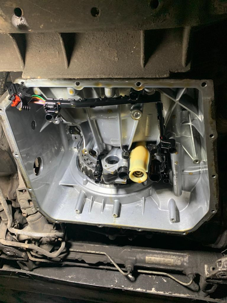

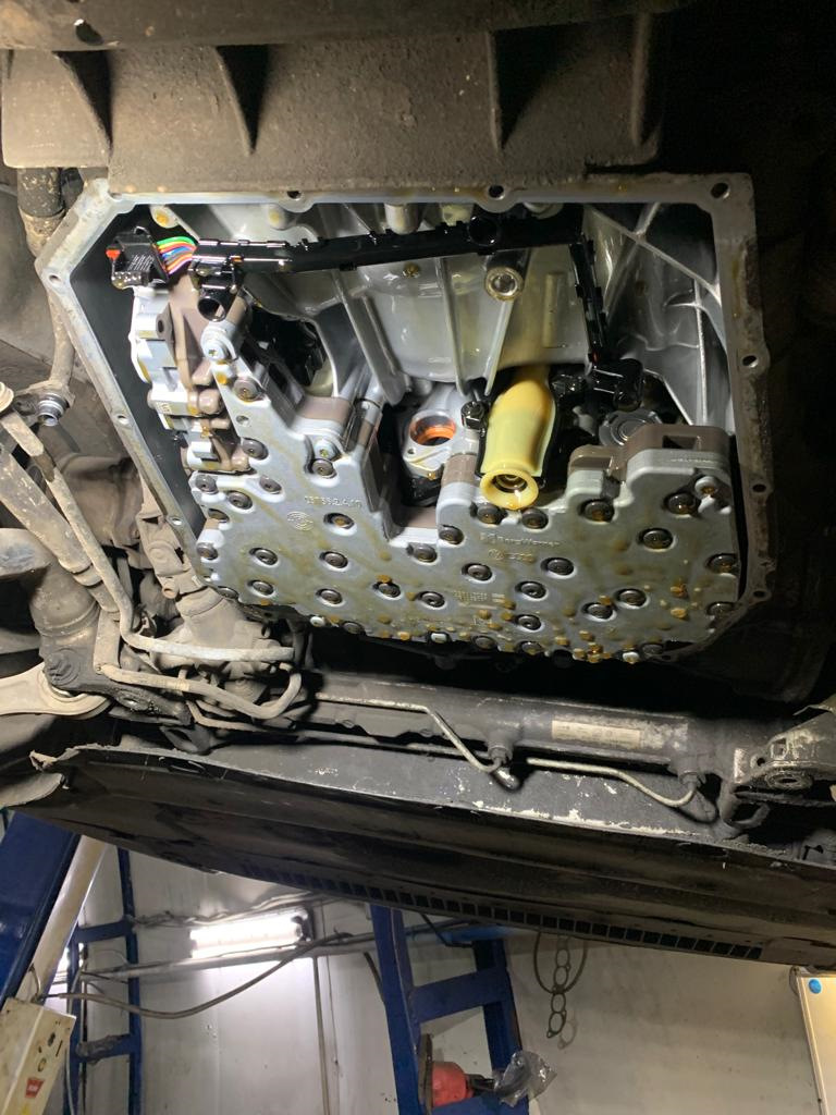

Обратился к знакомому который давно занимается ремонтом КПП и имеет весь необходимый для этого спец инструмент.(ремонтирует все виды наших VAGовских роботов) Если кому нужно за контактом в ЛС.
Утром поставил машину на ремонт, вечером уже была готова.
Итог: ошибка больше не появляется, КПП стала работать как положено. Все пинки и рывки ушли.
