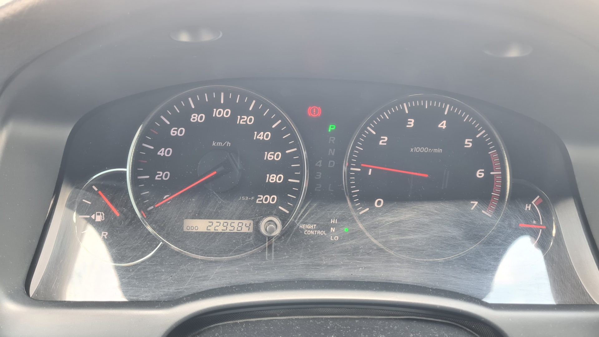

Подготовка из первой части про отпуск была, разумеется, не случайной. Прокатился до Минусинска и обратно. Опробовал наконец машину на трассе.
По загрузке в одну сторону 4 взрослых, 1 ребенок, коляска, столик и сумки. В обратную сторону ехал пустой. Ехал прадик бодро. Динамика имеется, на обгон идет уверенно включая обгоны в затежные горы. Крейсерская скорость на нем для меня это 90-100 по извилистой дороге, та что ближе к Красноярску, и 110-130 по прямой трассе до Абакана. Частые мелкие кочки мой прадик не любит, его как будто с дороги начинает стягивать, на них сбавлял темп до 100-110. По расходу вышло 15,3л. 95го роснефти в одну сторону и 15,25л. 95го джидрайва от газпрома в обратную сторону. Подвеску ставил на "спорт", климот на 21°C, АКПП сначала R потом D и погнал :)
В Минусинск делал одну остановку на границе Красноярского края и Хакасии. На обратном пути ехал без остановок. По времени дорога от дома до дома за рулем примерно выходила 5,5-6чч.
По топливу ушло почти 7т.р.
