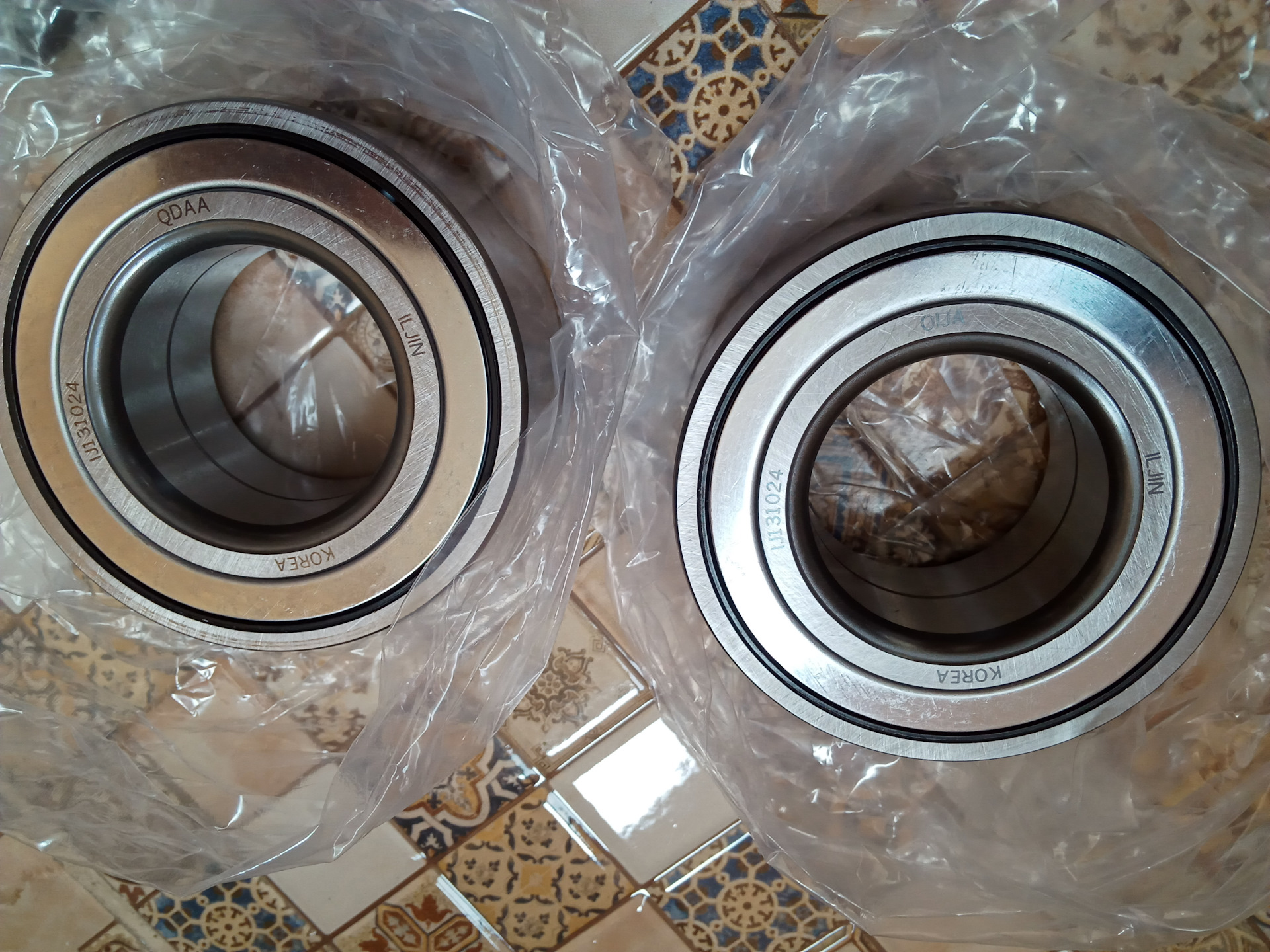

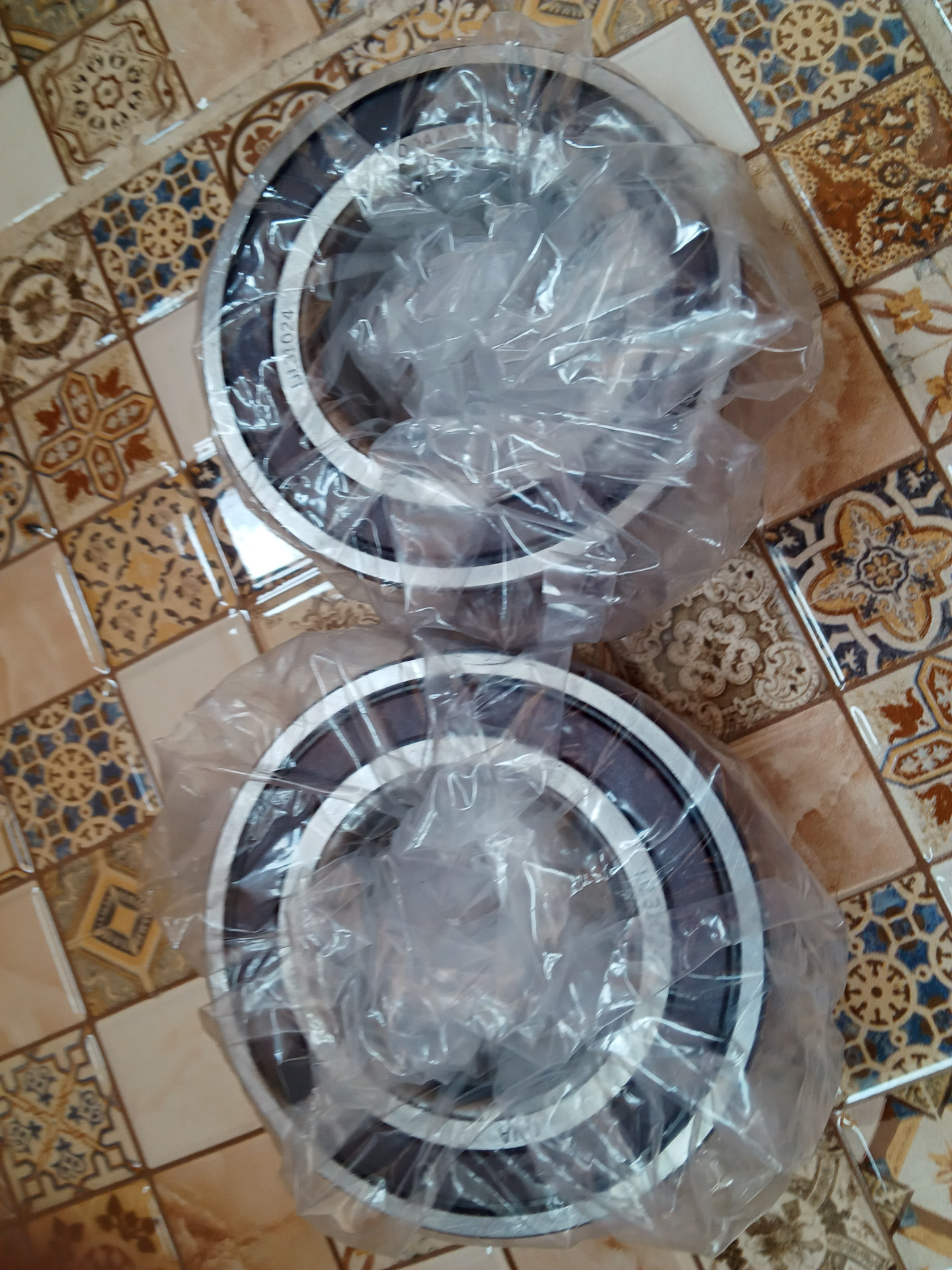

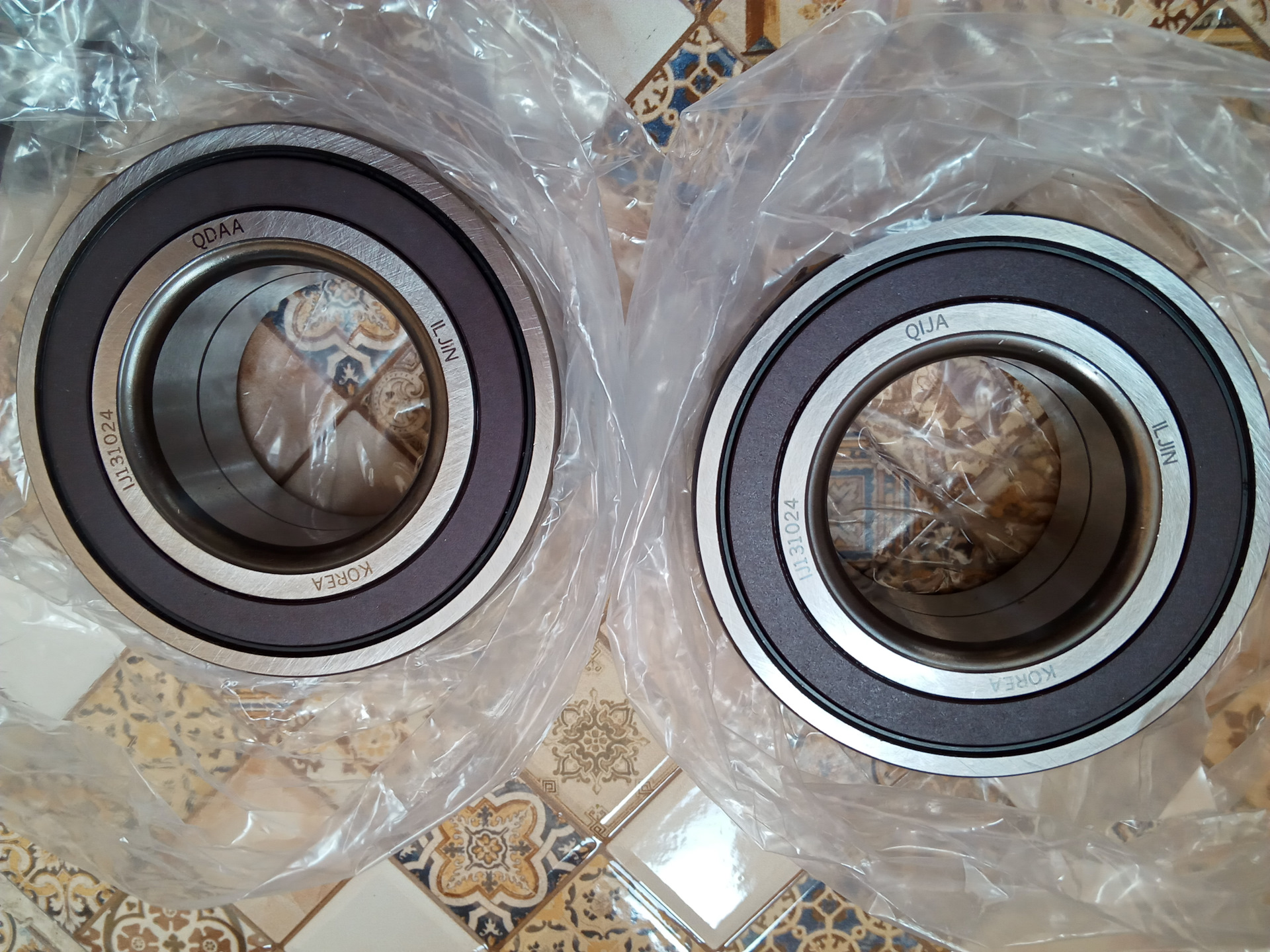

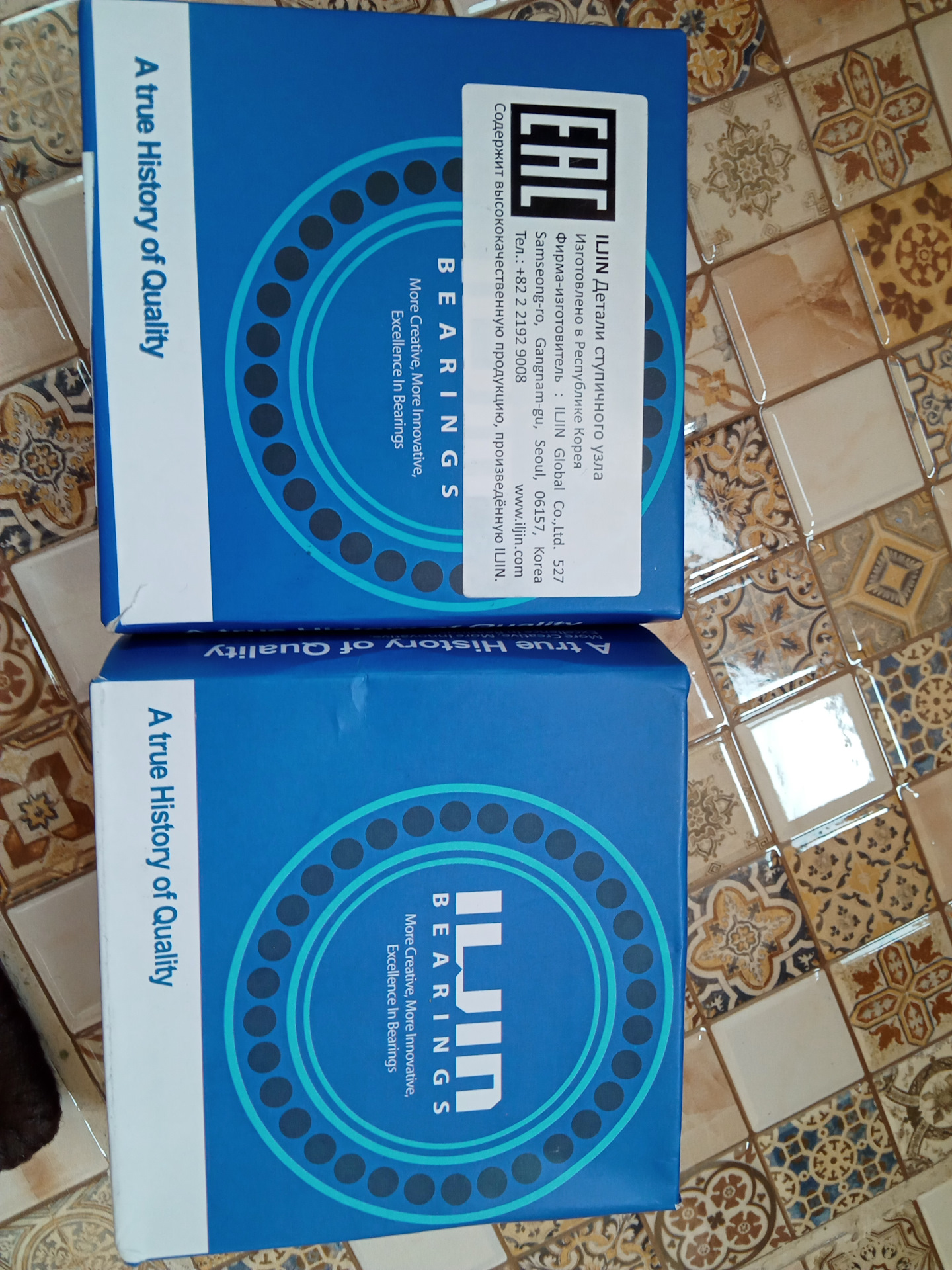

При получении, меня смутило разница упаковок, неужели подделка, подумал я🤔

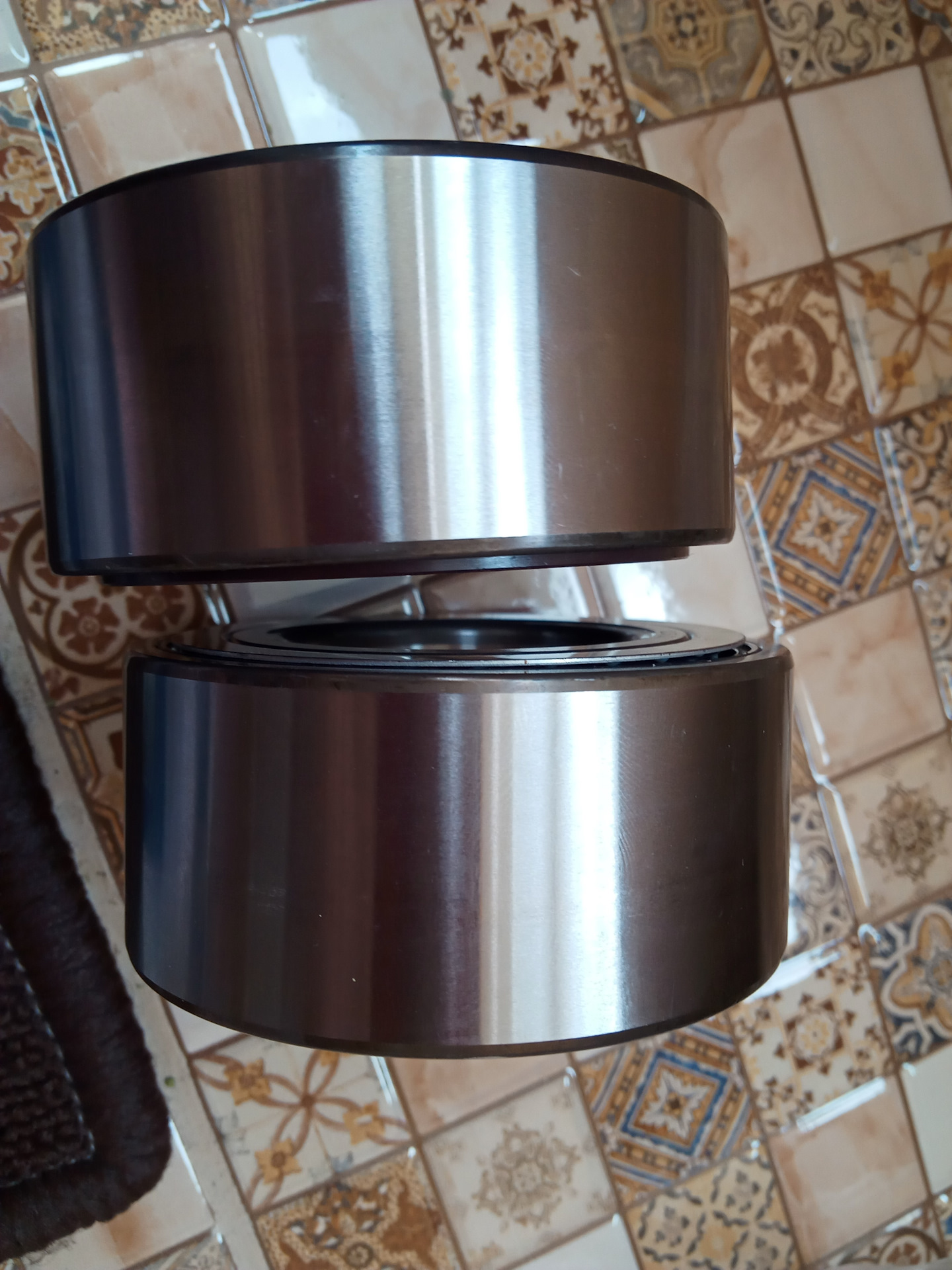

Открываю содержимое коробок, внутри оказались совершенно одинаковые по внешнему виду и надписям подшипники, придраться не к чему, качество изготовления отличное, сделано в Корее, беру👌
Автомобиль по мере возможностей и инструментов, стараюсь обслуживать сам. Но т.к. у меня нету пресса и проставок, решил это дело доверить знакомому, в автосервис. Где все сделали за пару тройку часов. Все встало идеально, ошибок нет. Посмотрим сколько прослужат😌 Разницу после выезда заметил сразу, теперь тишина и кайф😊👍
