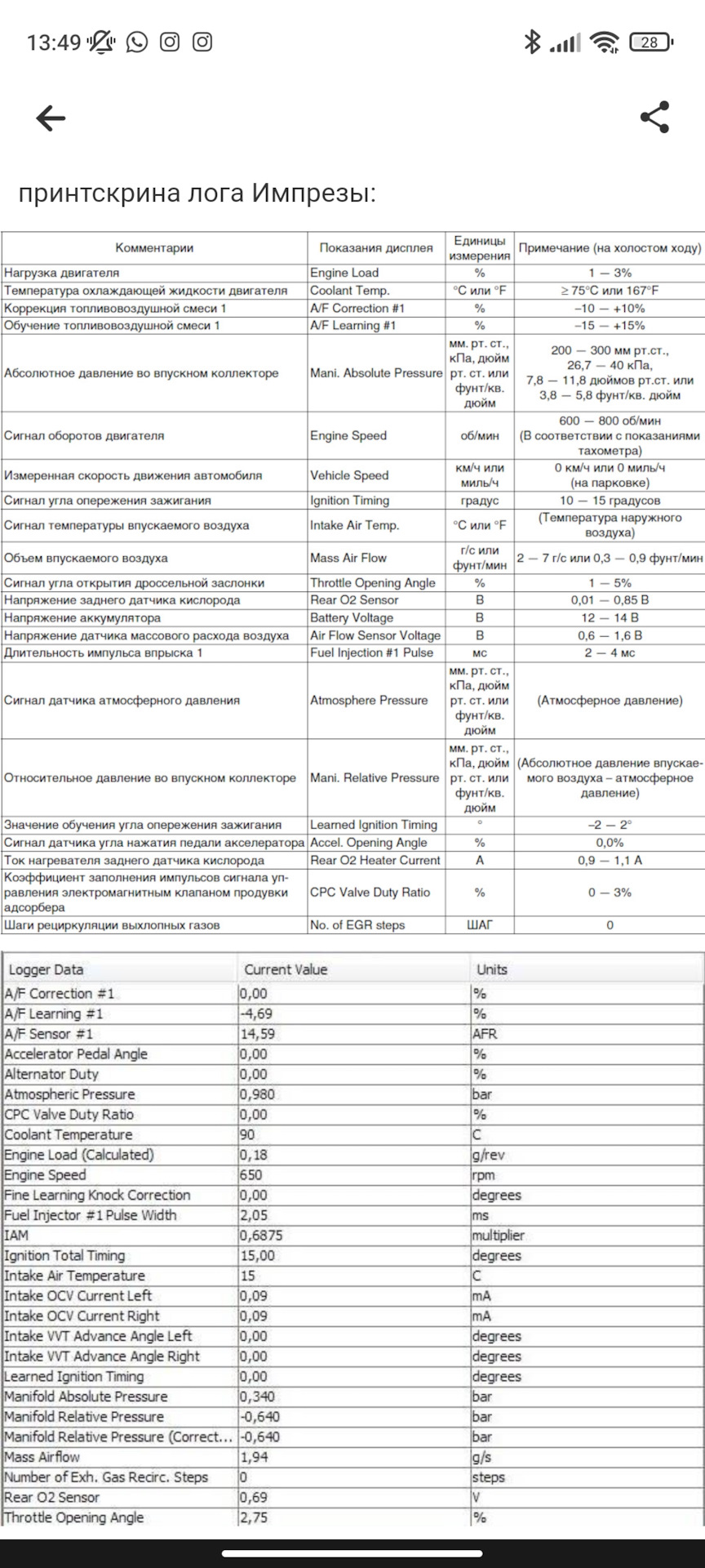

В ходе диагностики возник вопрос, почему фазы AVCS смещены на 15 градусов, может быть растянут ГРМ или смещение по зубам ремня? Подскажите, если знаете)

Если мне не изменяет память, то -15/-20° у них стартовое запаздывание на 204м моторе…
Могу ошибаться…

Их обычно трогают если расхождения в градусах есть(правая/левая), а насчёт смещения, что поможет не уверен
PischIV
Могу ошибаться…
Вот кстати, возможно ты прав оказался, нашел в мануале )
