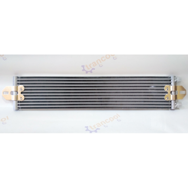

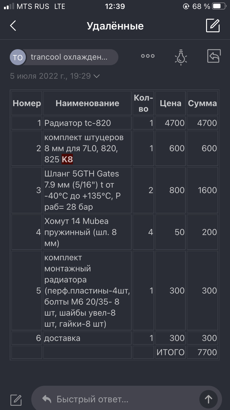

Установил на днях дополнительный радиатор охлаждения вариатора. Заказывал полный комплект на сайте Trancool (скрин с ценами прикладываю).
Доставка транспортной компанией СДЭК вышла 300 рублей с Екатеринбурга до Альметьевска.
Почему выбрал полностью комплект от Trancool, а не радиатор KIA, а все остальное от Trancool? Потому что у них это просто дешевле. Радиаторы KIA при хорошем раскладе стояли на момент заказа минимум 8 тысяч рублей, плюс шланги, крепёж, фитинги и прочее, явно перевалило бы за 10-12 тысяч. Поэтому решил довериться этой компании, так как отзывы положительные, обратная связь тоже на уровне, ну а качество оценим в процессе эксплуатации.

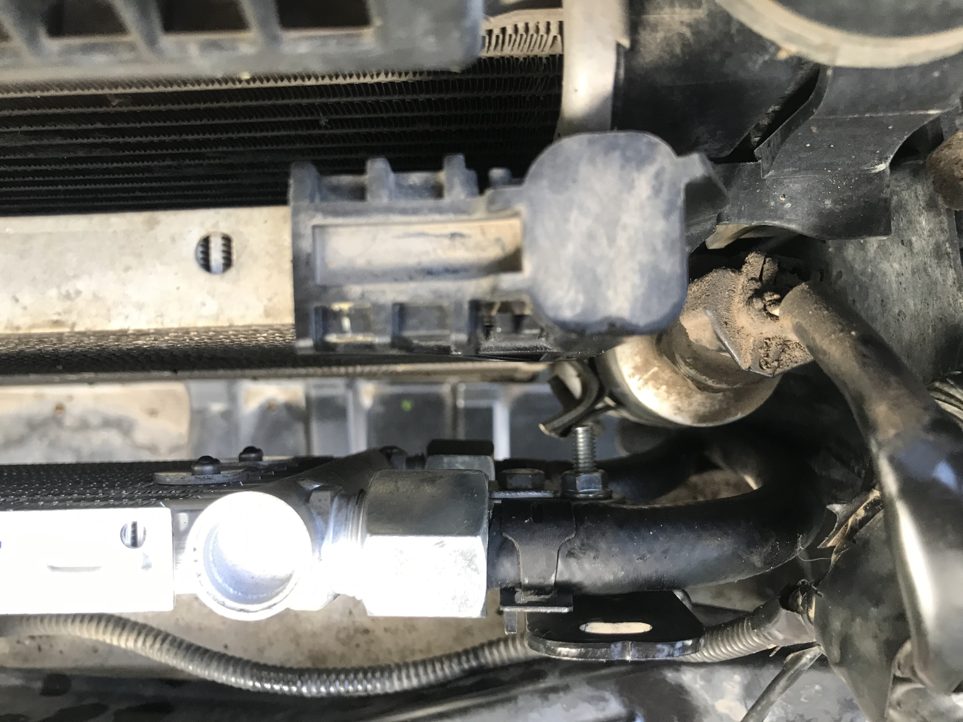

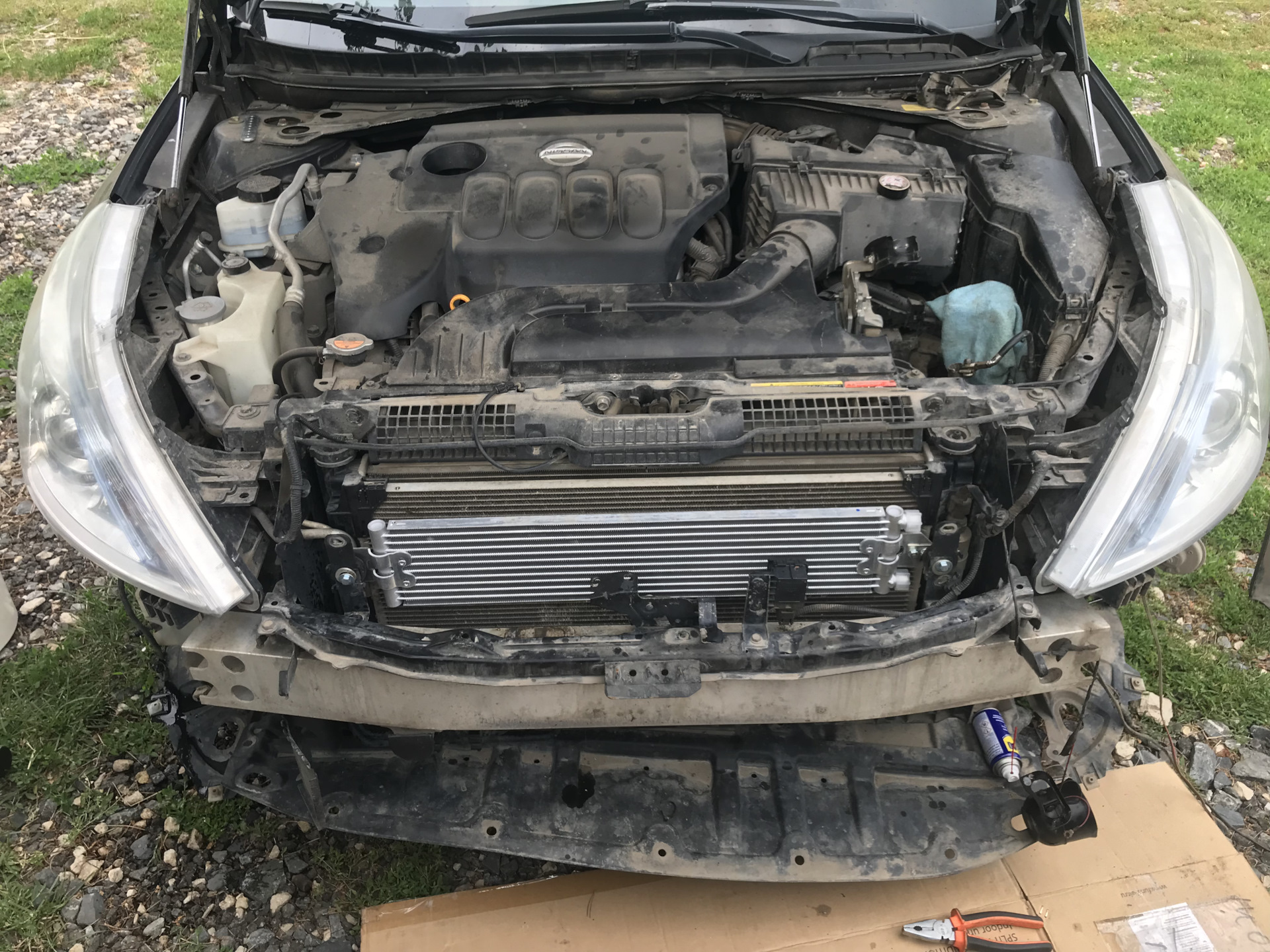

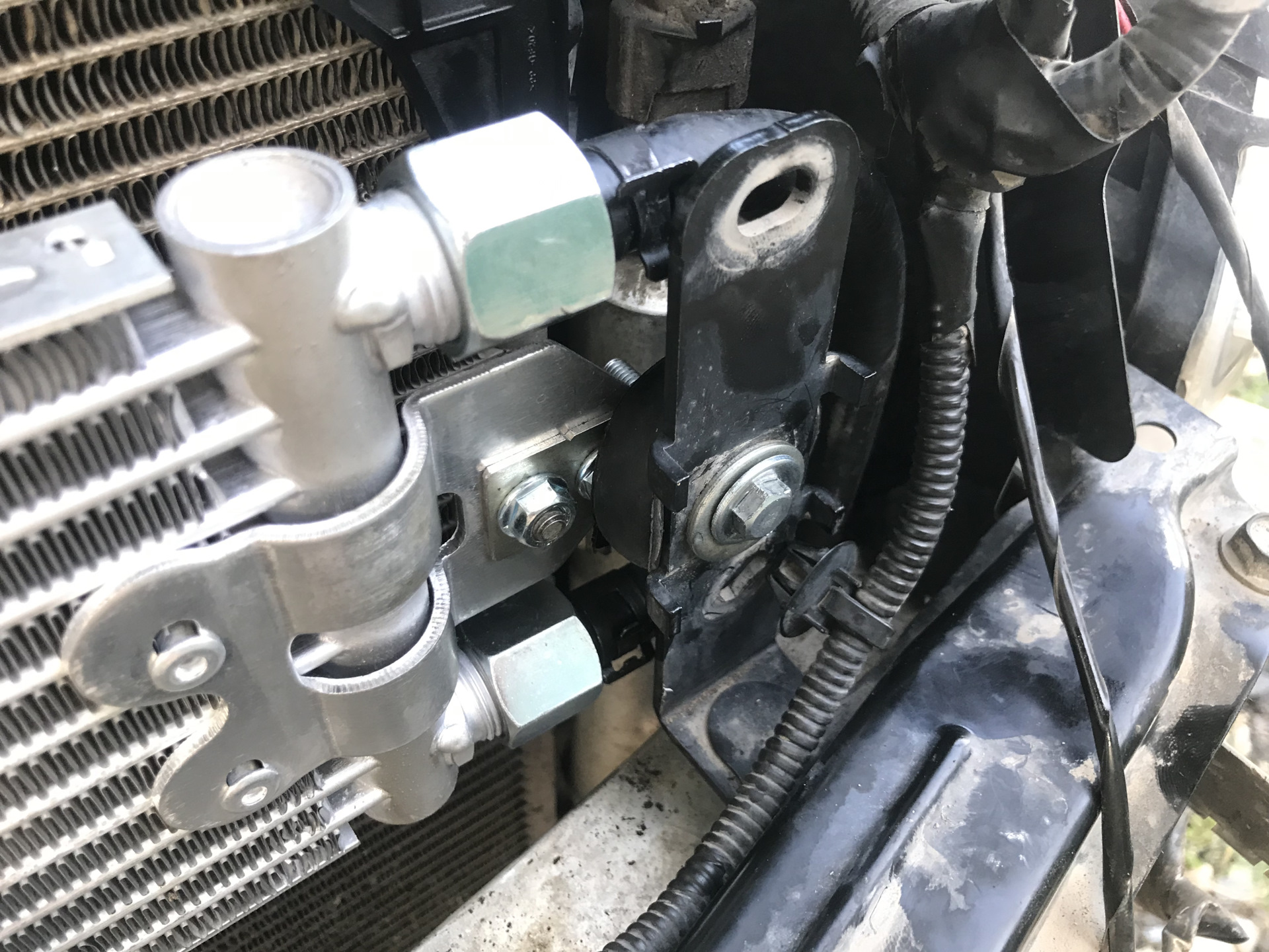

При установке никаких проблем не возникло, ставил на даче своими руками. Было такое ощущение, что устанавливаешь какую-то деталь, будто она и есть от этой машины. Крепление на штатные места от сигналов, канал для проведение трубок есть в пластиковом телевизоре, подключение простое.
По порядку:

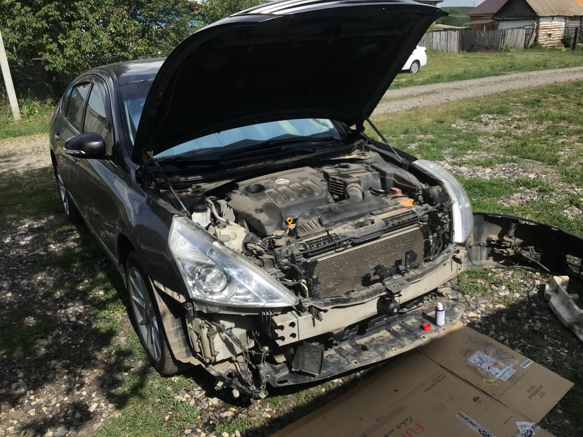

1. Скинул передний бампер;
2. Открутил сигналы, колокол сигнализации — освободил установочное место от лишнего;

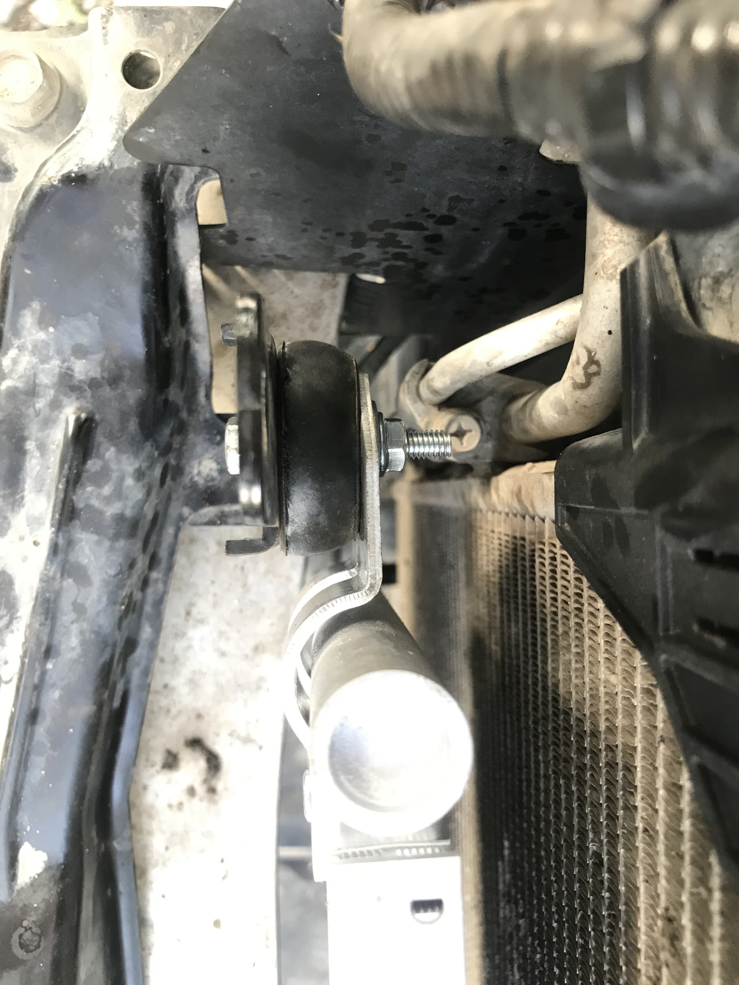

3. Накинул радиатор на предполагаемое место установки, закрепил одну сторону. Со второй стороны не хватало до родного крепления сантиметра 3, наростил пластиной, которая входила в комплект поставки радиатора;
4. Снял радиатор, накрутил на него фитинги из комплекта. Также подумал, что нужно создать небольшую амортизацию для радиатора, чтоб он не был жестко закреплён металл-металл. Для этого использовал резиновые подушки от задних амортизаторов Приоры, было пару новых комплектов в наличии, встали как родные;
5. Для подсоединения трубок, определился какая куда пойдёт. Начал с нижней трубки корпуса, где стоит бумажный фильтр вариатора (Трубку на этом моменте не разрезал, т.е. 2 м из комплекта одним концом подцепился). Протянул без натяга через отверстие в телевизоре к нижнему фитингу радиатора, 10 раз отмерил и перепроверил, отрезал с небольшим запасом, накинул хомут, одел на фитинг;
6. Второй кусок трубки вставил в верхний фитинг, зажал хомутом, протянул также через отверстие в телевизоре к входу в основной радиатор, куда штатно входил из коробки, отрезал лишнее, одел, затянул хомутом;
7. Далее проверил ещё раз правильность, долил масло, ушло чуть меньше 500 мл.
8. Установил сигналы под фары, там есть места с торчащими шпильками с завода, к ним и закрепился, сделал аккуратно, чтоб смотрелось максимально штатно. Также установил колокол от сигнализации и прибрал провода в гофру, закрепил на стяжки, установил бампер на место.

1. Город — условия те же, +33, климат OFF, пробка — температура вариатора 83-85 градусов;
2. Трасса — условия те же, +31, климат ON, скорость 120 км/ч — температура вариатора 80 градусов. Скорость 140 км/ч, ускорения, обгоны, подъем в гору — температура вариатора 85-88 градусов.
Считаю, что результат достойный, я доволен и душа спокойна 😁
