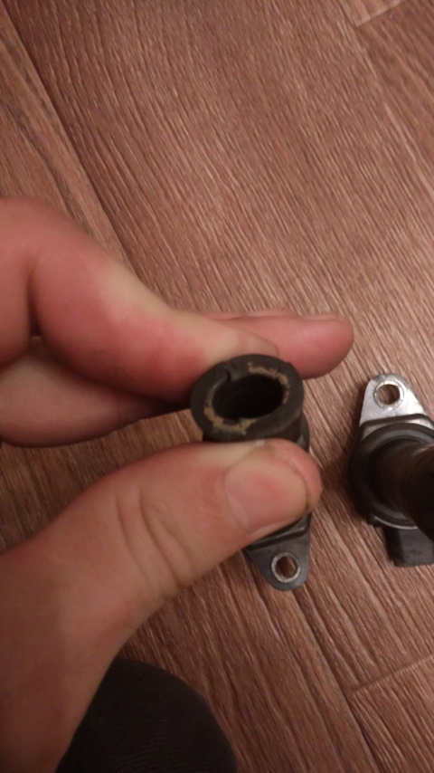

Появился запах антифриза из под капота. Тема избитая, так что заказал оба термостата и крышку радиатора. Заменил только резинки, термостаты оставил старые. Ну и два резиновых кольца естественно. Номера брал отсюда : www.drive2.ru/l/457323445827431182/

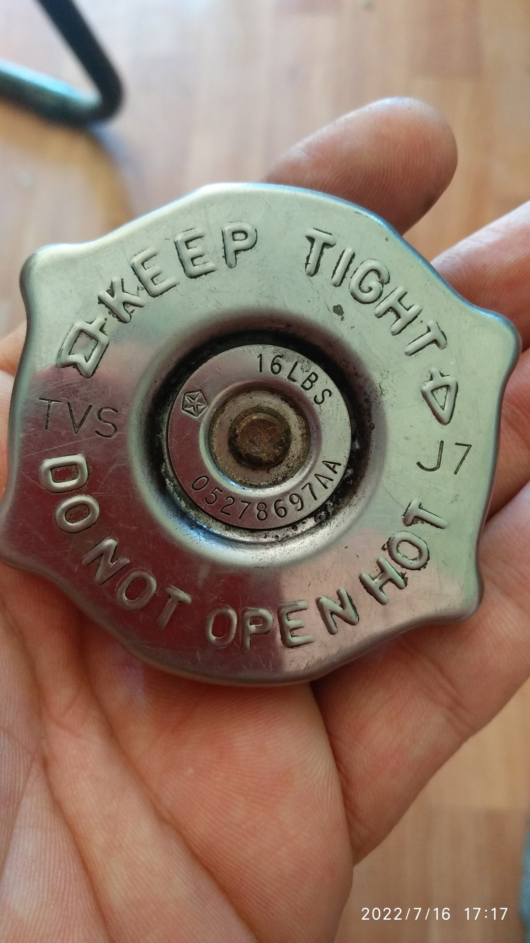

Кстати, крышки радиатора RC135 и Motorad T16 одинаковые. Т.е. RC135 дешевле, но в коробке лежит моторад, который при заказе дороже. Ну, будем наблюдать. Всем ровных дорог!
