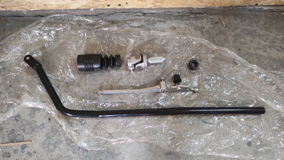

Выбор был из двух позиций:
1. Кулиса (2 элемента)
2. Кулиса + пыльник, карданчик от калины и сальник. (Установочный комплект)
Решил что лучше возьму второй вариант. (Позже оказалось, что мог обойтись первым вариантом и сэкономить)

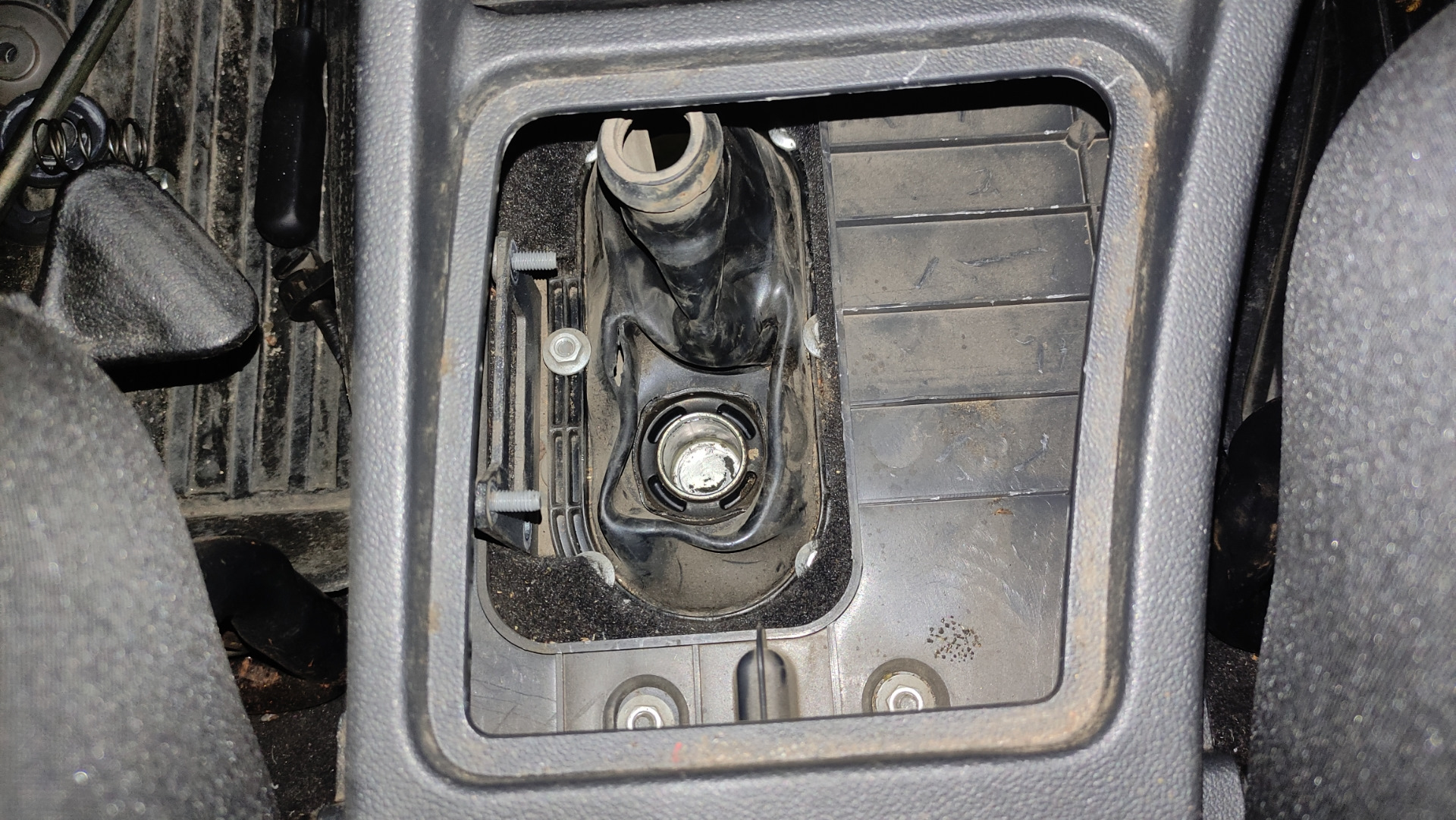

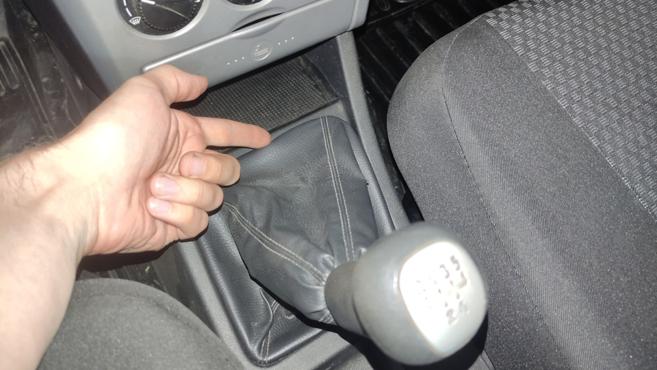

Снял ручку с кожухом просто потянув вверх. Защёлки на пластмассе кожуха не пострадали.

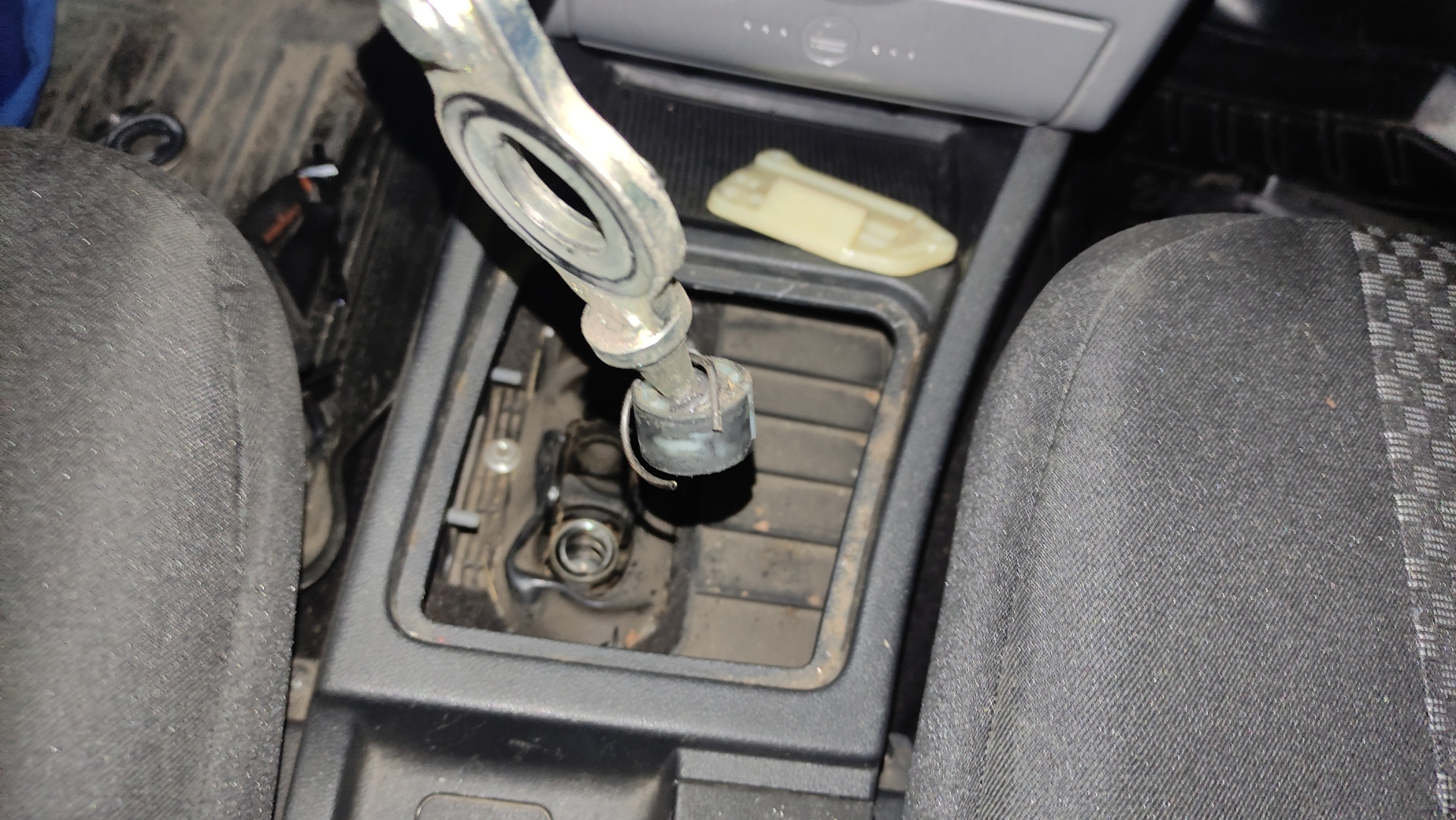

Открутил гайку, снял из этого бутерброда: шайбы, резиновые кольца и механизм блокировки включения зад. Передачи.
Вытащил скобу.

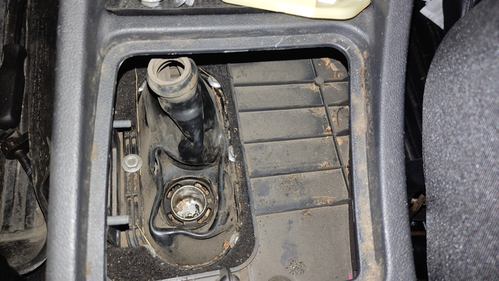

После чего снял ручку, вместе с пластмассовой шаровой опорой и пружинкой.

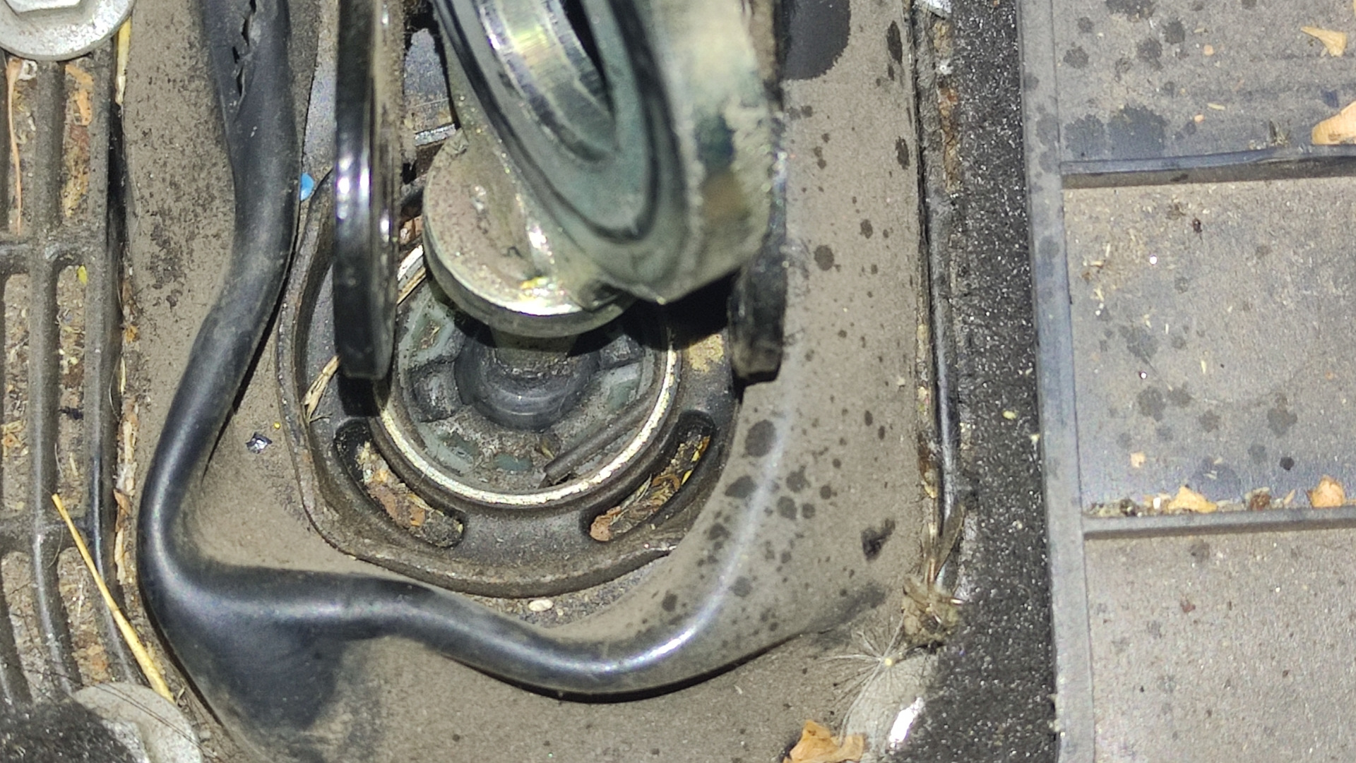

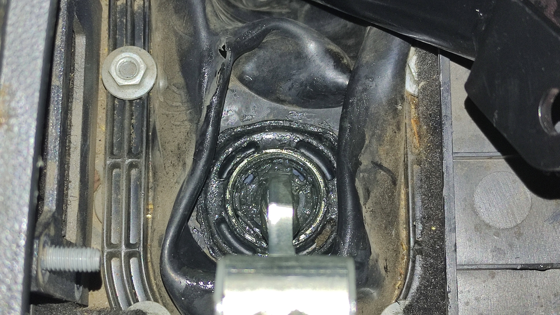

Внутреннее пространство было грязным, решил его пропылесосить.

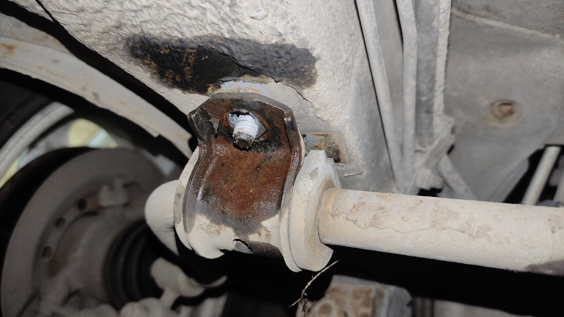

Затем, полез под машину. Предварительно подняв ее на домкрате и подложив под передние колеса бруски.

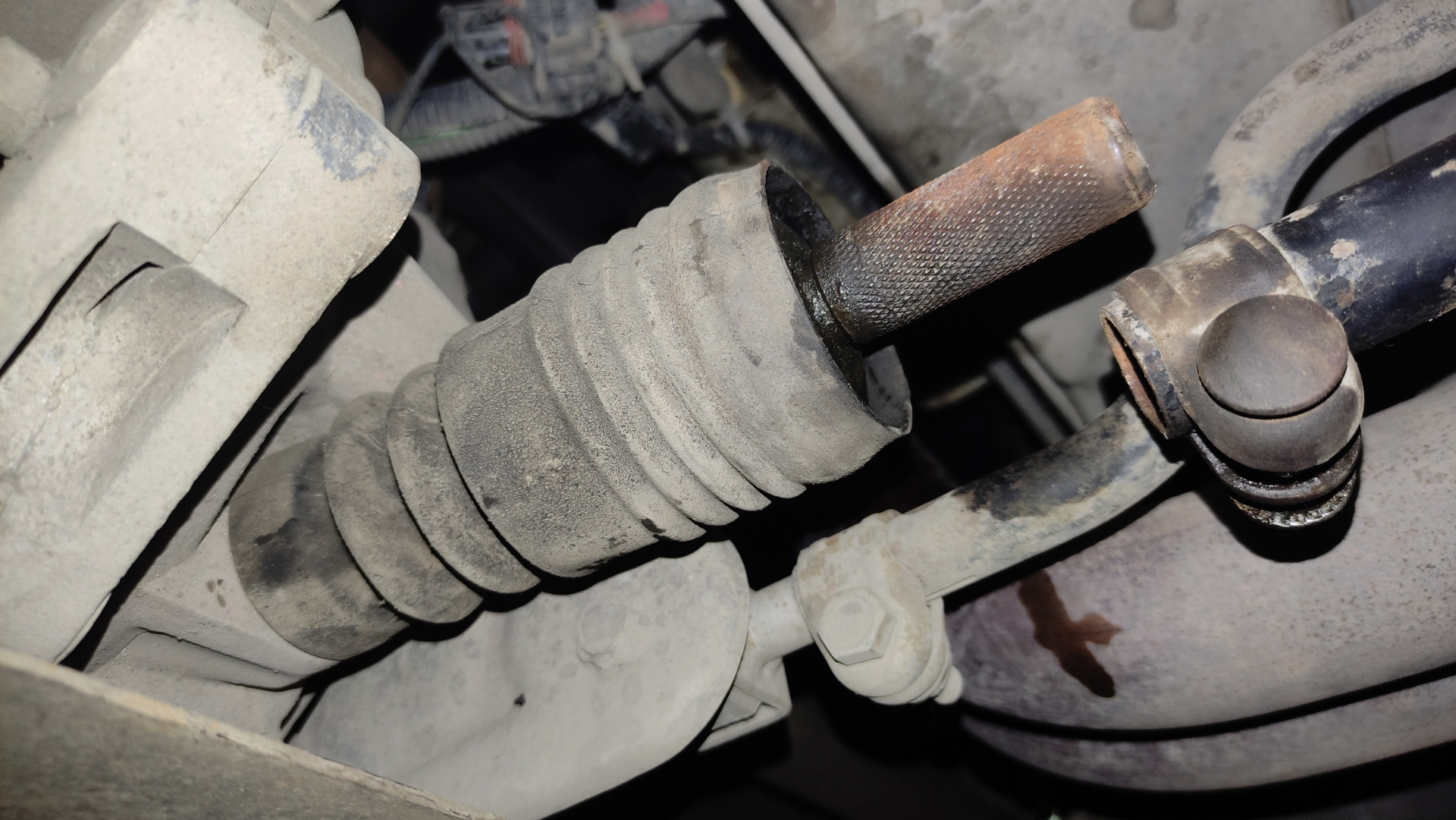

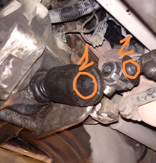

Вытаскивается эта труба из салона, чтобы ее вытащить пришлось открутить гайки крепления стабилизатора.

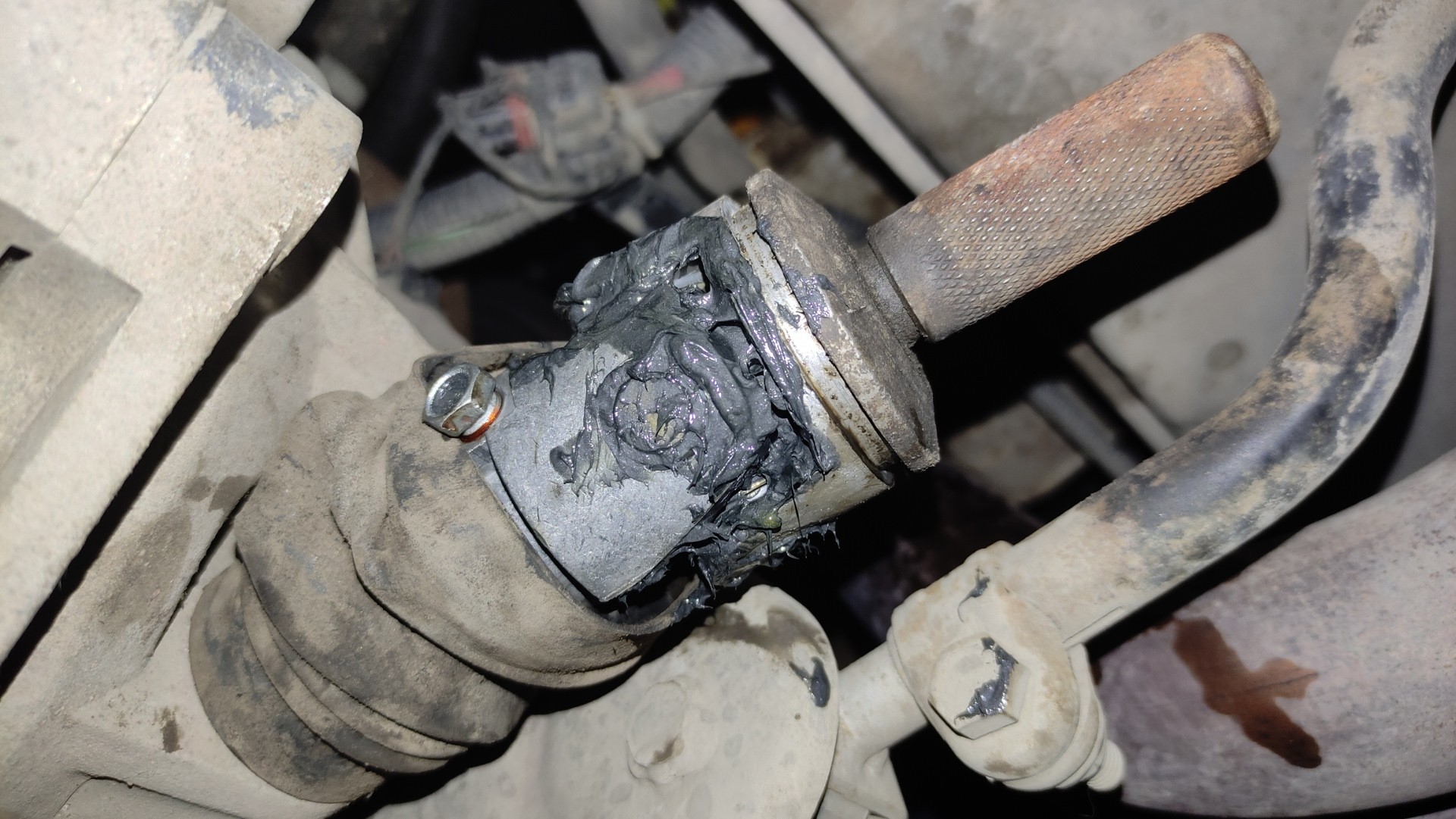

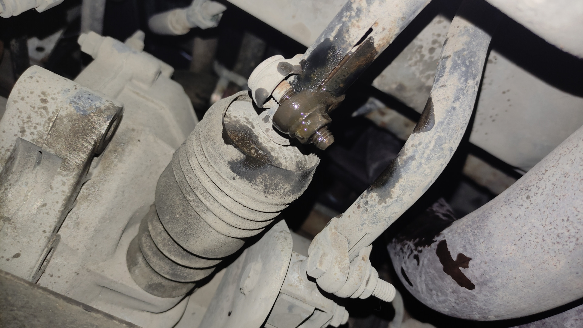

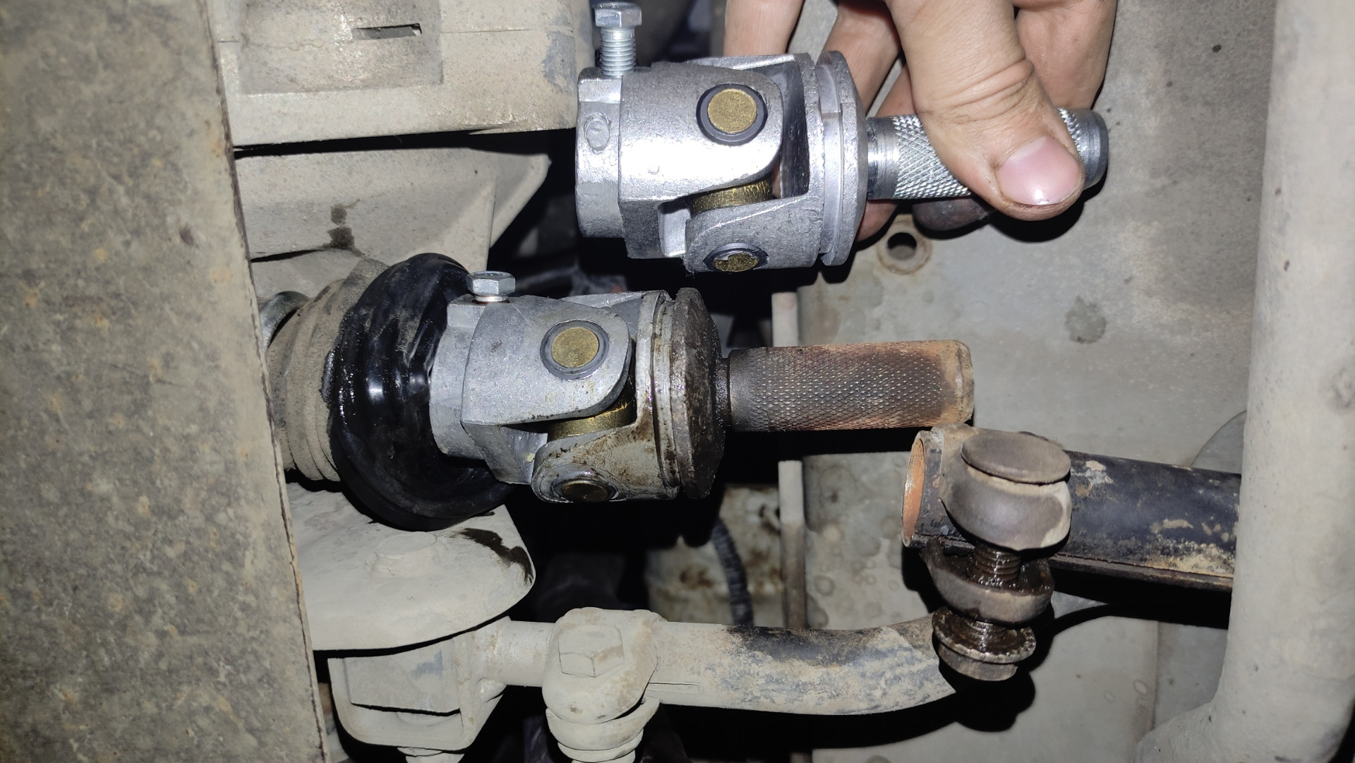

Оттянув пыльник карданчика, замечаю уже установленный калина кардан. Оказался он в нормальном состоянии как и пыльник, решил не менять. Сальник тоже оставил старым.

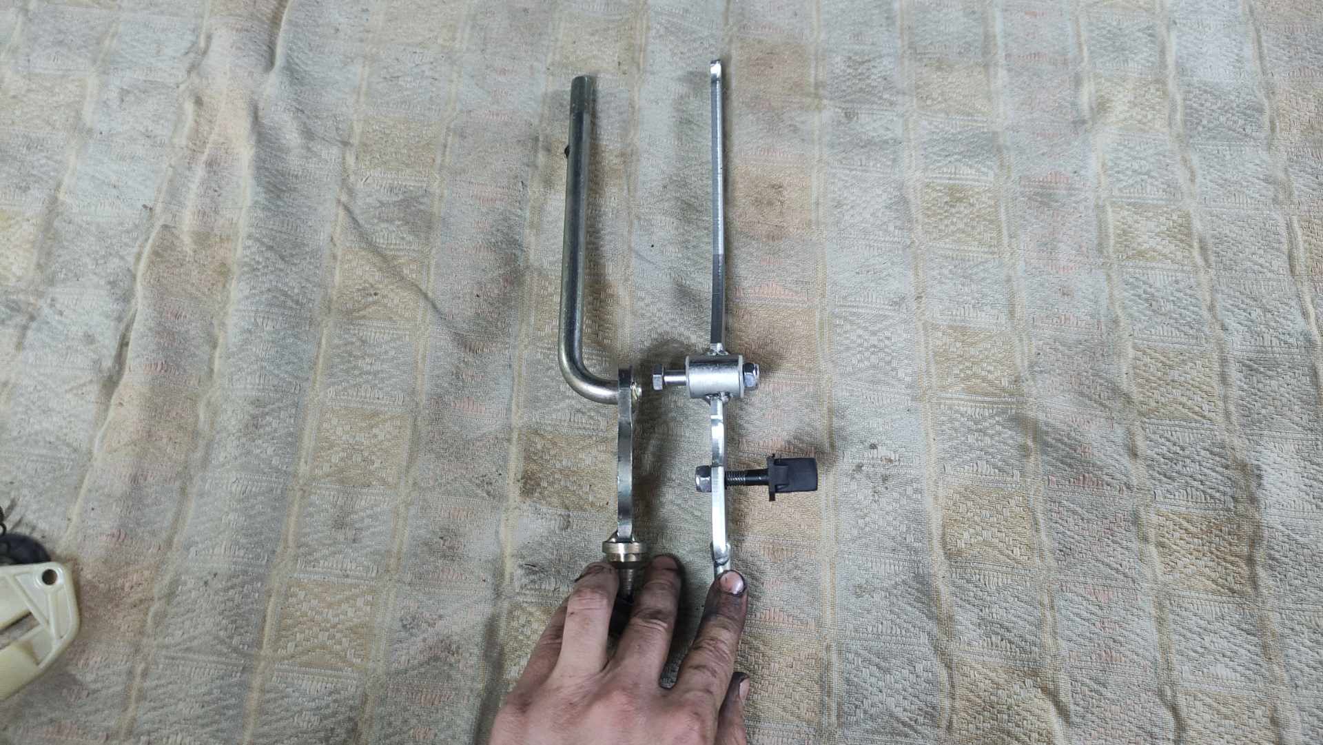

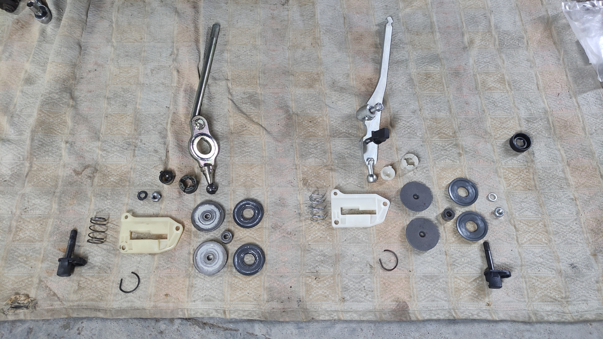

Небольшое сравнение
Слева старый комплект, справа новый комплект.

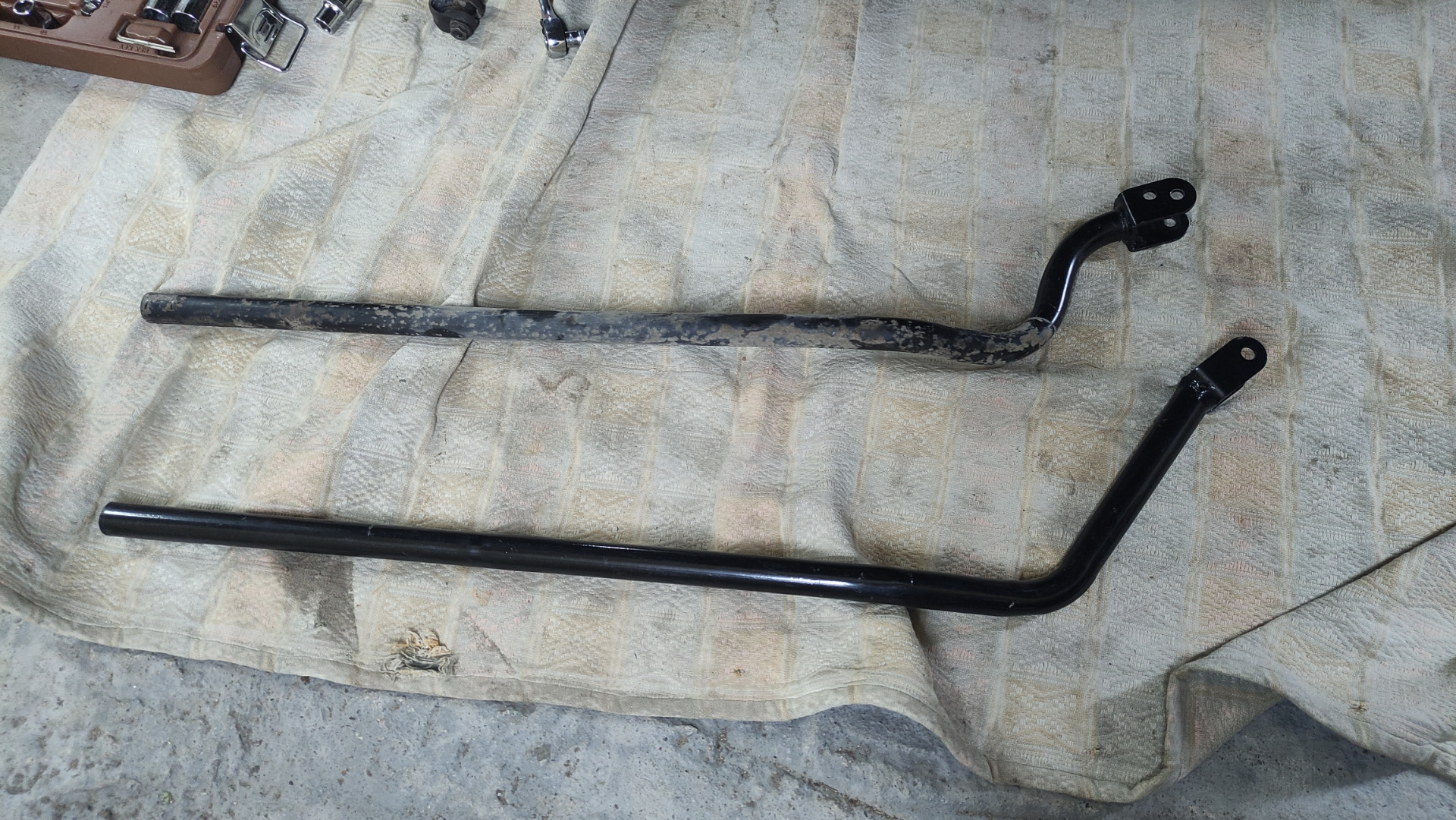

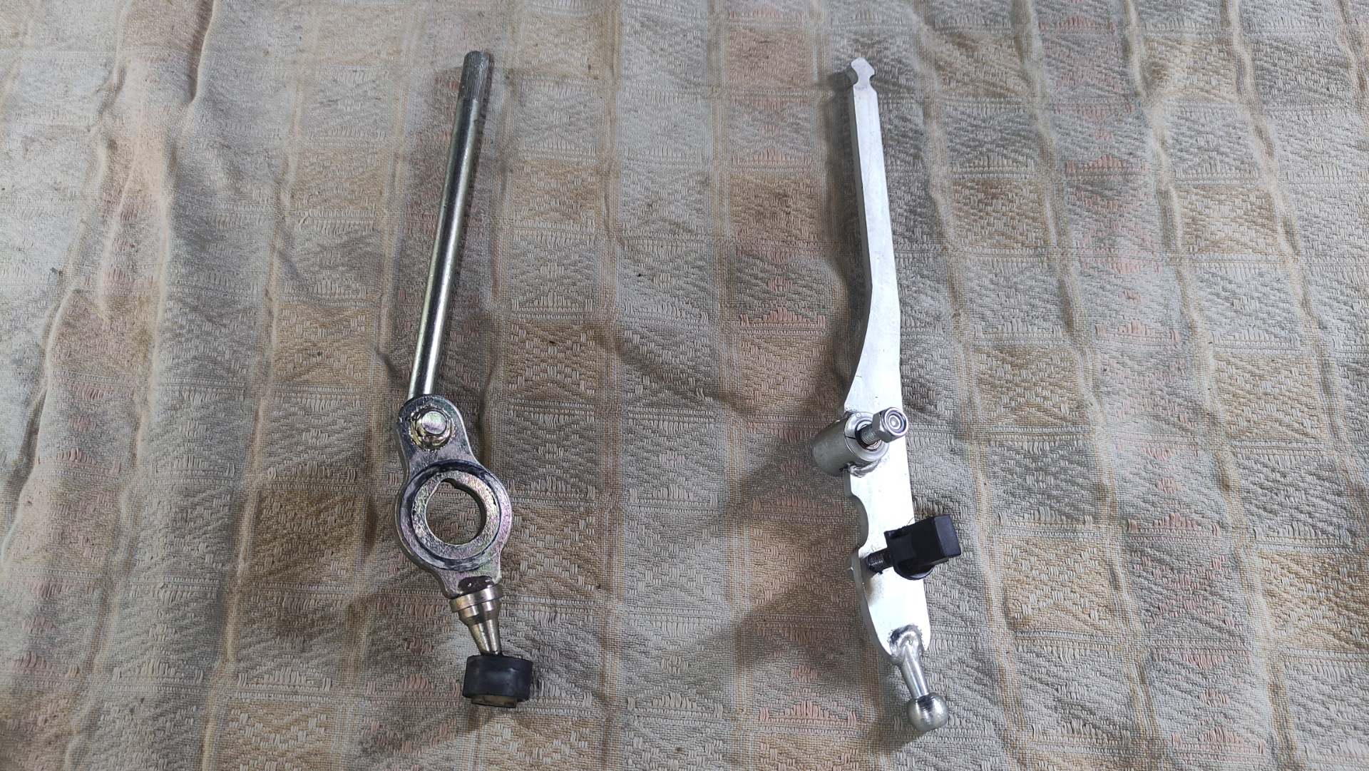

Сверху старая труба, снизу новая.
Труба короткоходной кулисы чуть длиннее и выше стандартной.
Ручка отличается кардинально, единственное сходство в нижнем шаре. Ручка короткоходной кулисы не наклонена в сторону как стандартная.

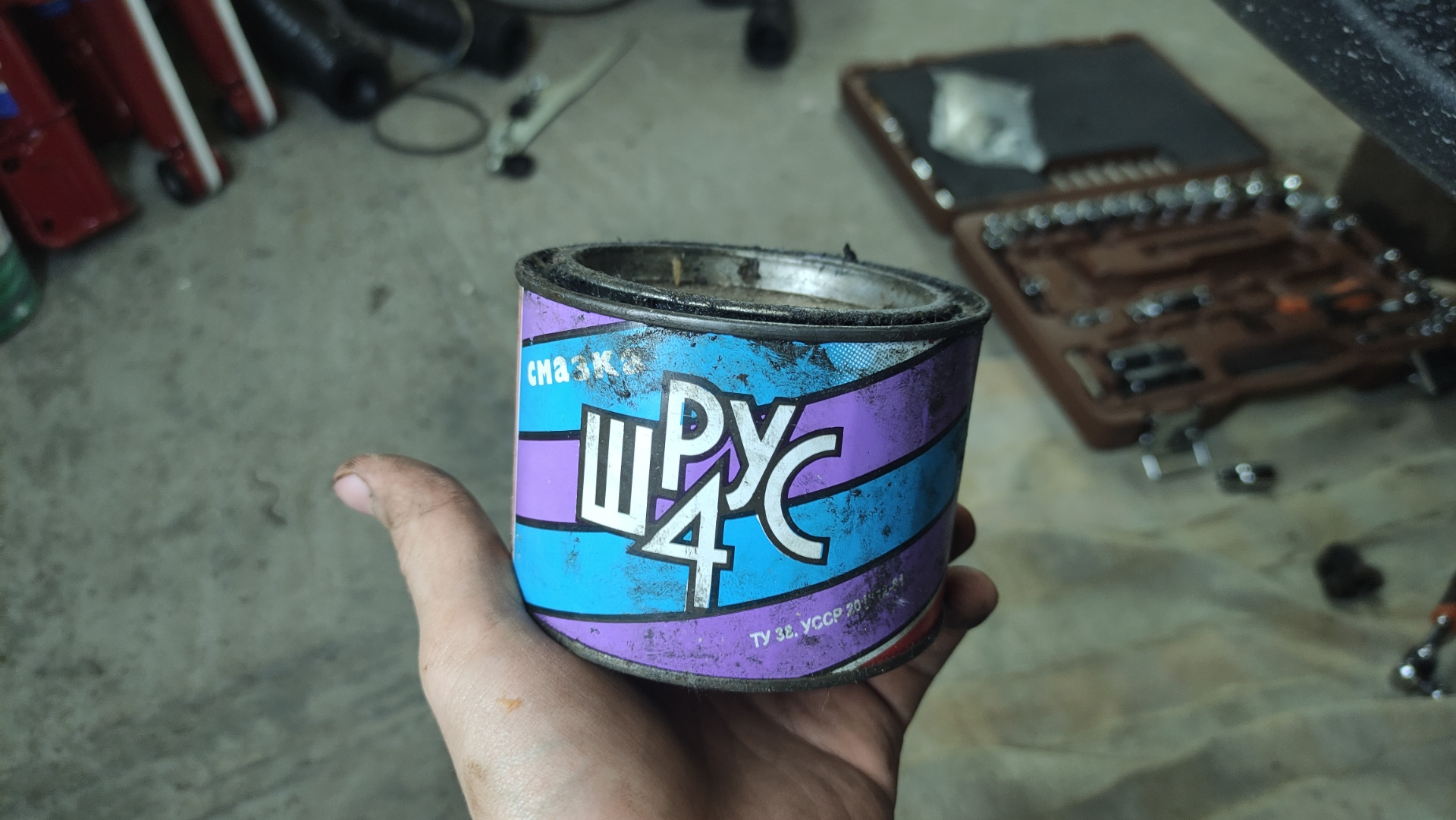

Карданчик смазал такой смазкой.

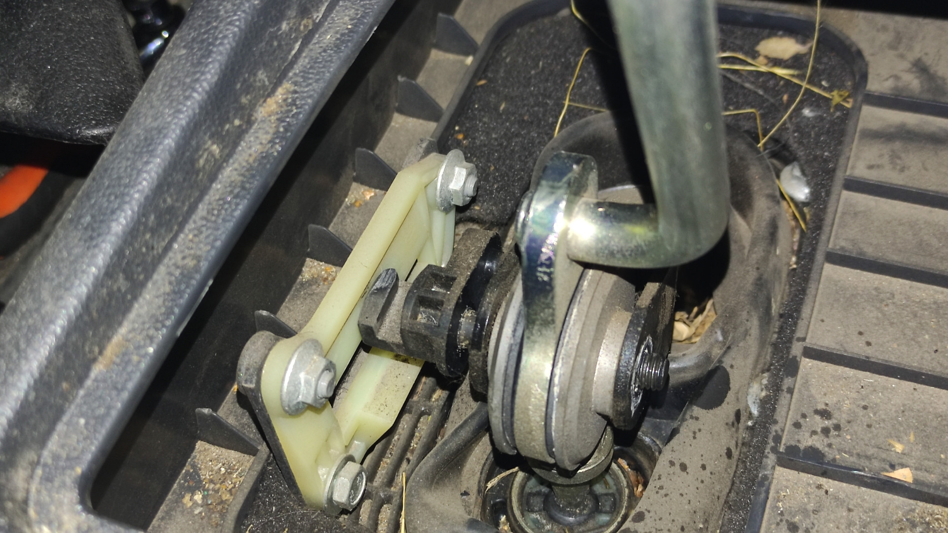

Трубу кулисы поставил без проблем.
В рычаг кх кулисы поставил новую пластиковую опору под шар, смазав той же смазкой.

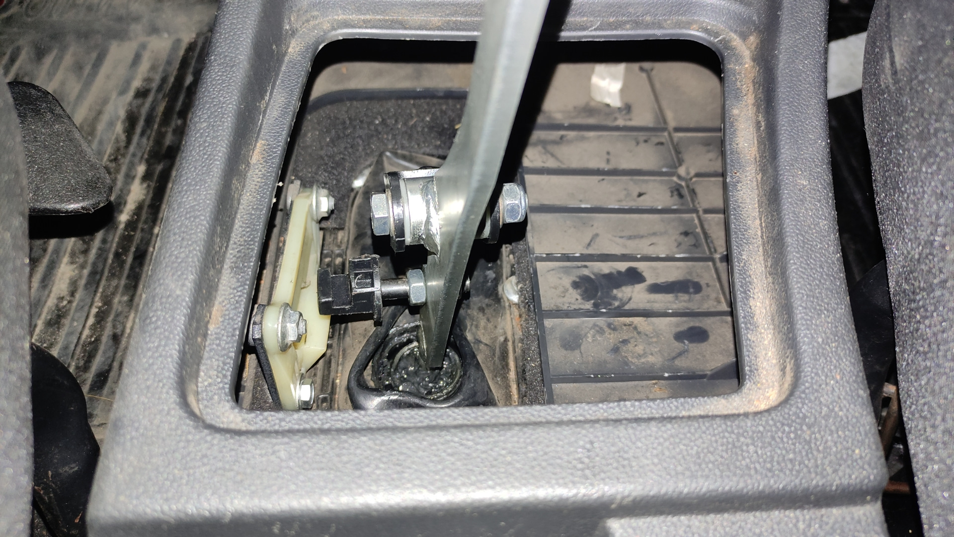

В самый низ ставится пружина. Дальше рычаг с пластмассовой опорой. Ну и чтобы все это держалось, осталось поставить фиксирующую скобу. Вот тут пришлось попотеть, мучался около получаса, психовал и проклинал все вокруг. Одной рукой давил на рычаг, второй пытался вставить скобу. Удалось это сделать при помощи плоской отвёртки.

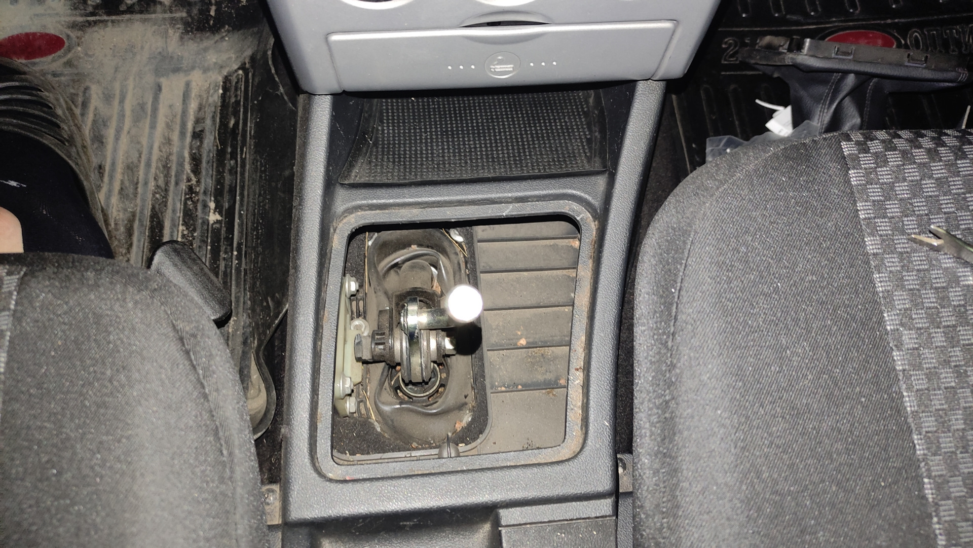

Соединил рычаг с трубой, никакие шайбы не потребовались. Т.к. зазора не было. Поставил новую площадку фиксации зад. скорости и перешёл к регулировке.
Регулировка заняла тоже немало времени. Делал один, и бегать из машины — под машину приходилось по много раз. Лучше это делать с помощником, тогда сохраните нервы и время. (При вращении трубы кулисы, рычаг КПП перемещается влево/вправо. При перемещении трубы вперёд назад, рычаг КПП соответственно будет двигаться также вперёд либо назад.)
Ручка с кожухом села на рычаг кулисы с большим трудом и не до конца. Кожух со своим креплением становится на место, но в натяг. При включении 2,4 передачи кожух слетает. Нужно менять ручку с кожухом, их длины не хватает. (Либо же укорачивать рычаг, но делать этого не хочу по причине более тугих переключений).

Из ремкомплекта пригодилась опора под шар, пружина и площадка под зад. скорость. Шайбы просто не помещаются, а вкручиваемый механизм заднего хода у короткоходной кулисы свой.

Зря карданчик смазал. Пыль и смазка отличный абразив.
Если пыльник в хорошем состоянии — он закроет кардан полностью, пыль туда никак не попадёт
Пыль такая штука везьде попадет.
amitry
Фантазёр 😊
Хрентазер. У меня оказывается пыльник силиконовый стоит. Так вот там крайняя кромка кардана плотно закрыта и никакая пыль не попадёт.
Вот не поленюсь, как будет возможность, сделаю фото
А по лужам Вы не ездиете? Этот пыльник от воды с абразивом точно не спасает и вода вымывает всю смазку, недаром инженеры придумали несмазываемый шарнир.
