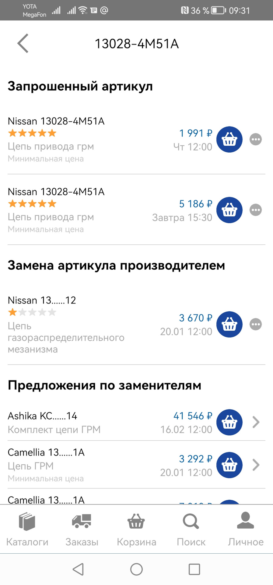

Но не все так просто, заказ я сделал перед майскими праздниками, поэтому привезли все только после 13 мая (-2 недели). Пришел в магазин за заказом, а там контрафактная цепь((((. Отправили ее обратно, заказали с другого склада подороже, еще — неделя.
Через неделю все привезли, и цепь уже оригинальная.

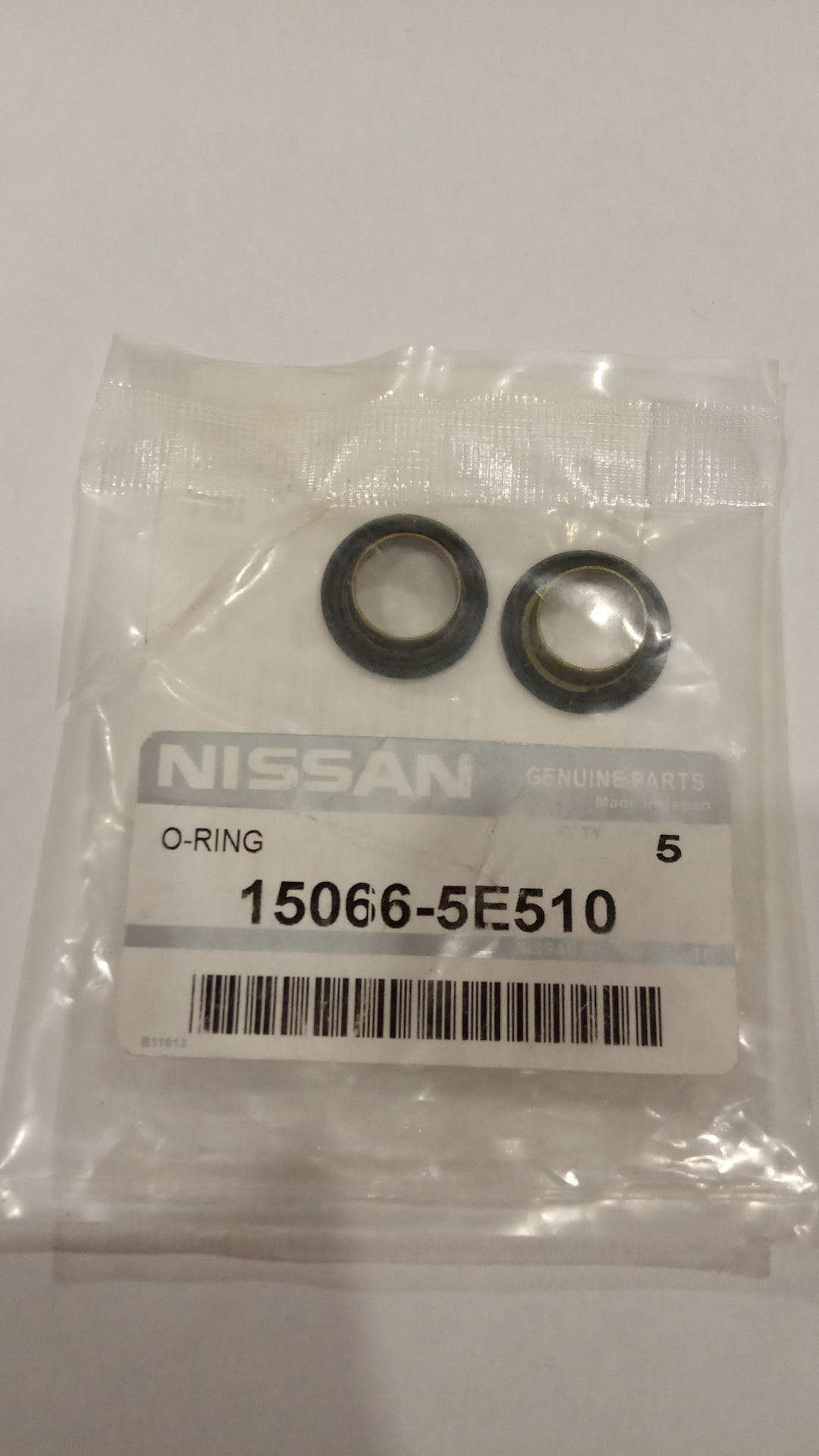

Прокладки масляных каналов (NISSAN) — 150665E510 — 2x283=566 р.

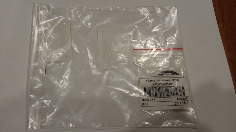

Прокладка канала системы охлаждения 2 (NISSAN) — 210494M500 — 584 р.

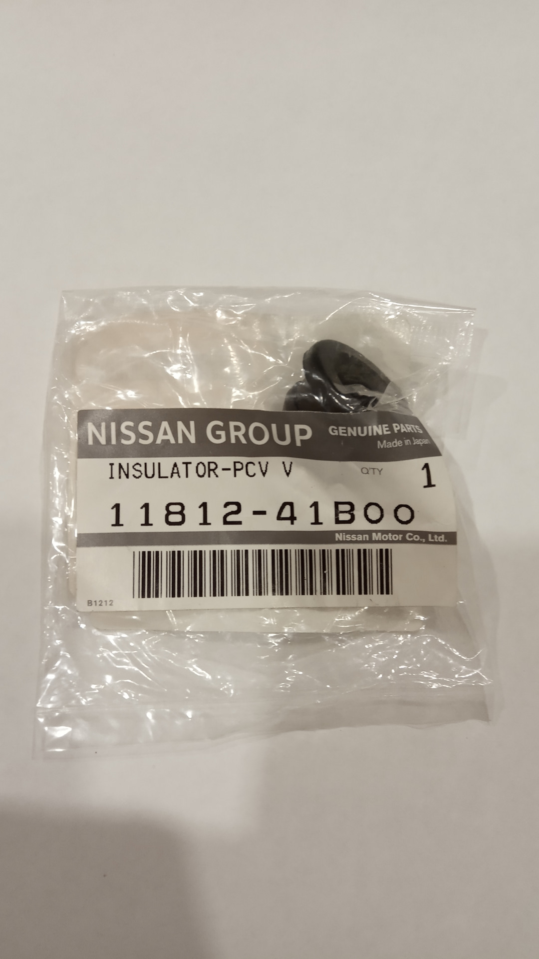

Прокладка вентиляции картера (NISSAN) — 1181241B00 — 201 р.
Прокладка вентиляции картера (NISSAN) — 132714M501 — 346 р.Прокладка клапаной крышки (NISSAN) — 13270AU005 — 991 р. (НЕ ПОДОШЛА, идет на пластиковую клапанную крышку)

Привет. Цепь тоже с автопитера заказывал? Мне у них 4 раза подделка приходила (цена от 2.5 до 3.2к), на днях на экзисте появилась за 2045, заказал, и о чудо — оригинал. Масло искатаю да тоже менять.
Привет. Нет, заказывал в местном магазине рядом с домом, но контрафактная цепь пришла именно с Питерского склада, и да, цена была в районе 2.5 к.
Продавец сам посмотрел по складам и сказал с какого склада заказывать и уже оригинал пришла.
