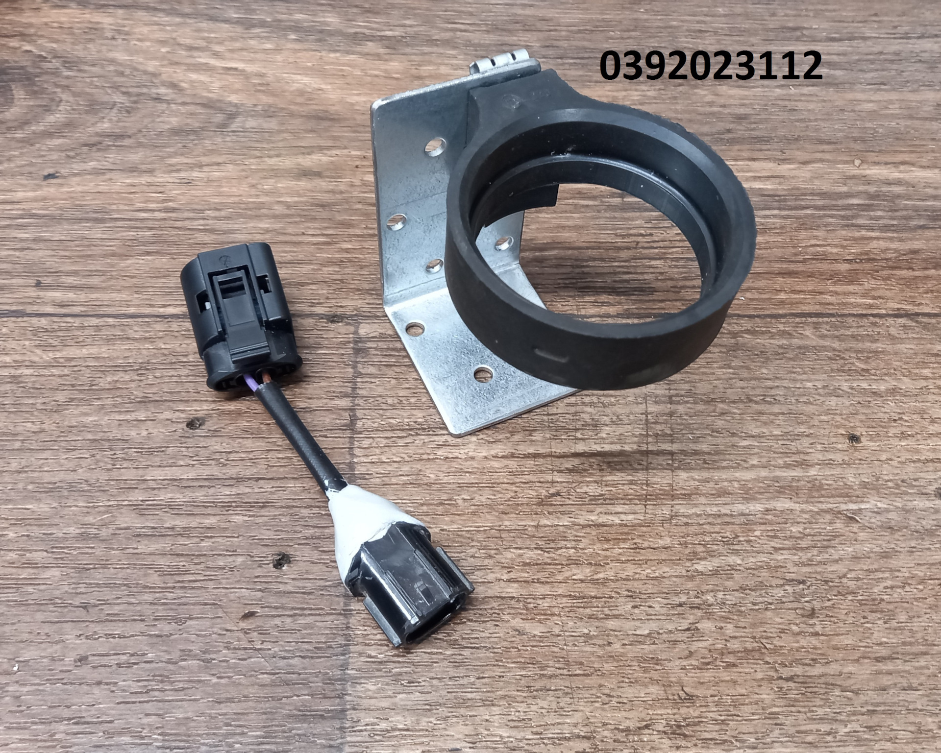

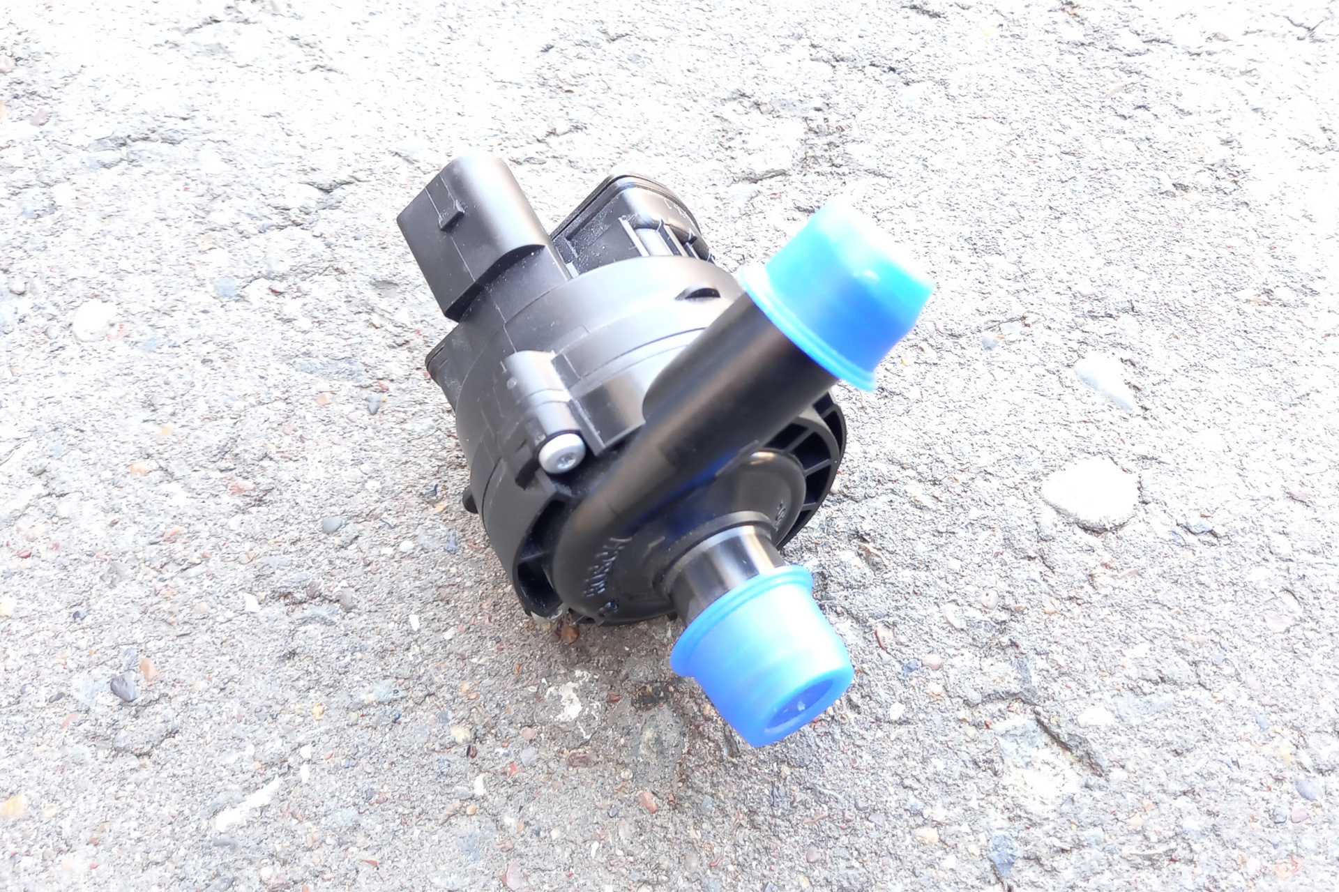

Всем привет! На повестке помпа инвертора. Проблема случилась на двадцатке у моего друга, притом не раз. За последние года 3 менял уже 2 раза. Притом ставили оригинал, и хватило на 2 года. Последний раз ставили QUATTRO FRENI QF05A00084 хватило меньше чем на год. Решили пойти радикальным путем, и поставить то что было доступно. В итоге переделка на помпу BOSCH. В комплекте резиновое кольцо с металлическим креплением, и электрический разъем переходник. На помпе номер отсутствует, на резинке 0392023112. Помпа кстати интересна тем что не имеет щеток. Якорь — крыльчатка изготовлен из магнитного материала. А вращение якоря происходит за счет имитации вращения магнитного поля несколькими фазами по цепи: микросхема модулятор фаз-полевые ключи МОП транзисторы-катушки статора. Почти как в 380в асинхронный двигатель. Но это отдельная история и статья.

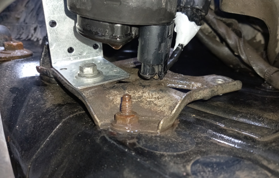

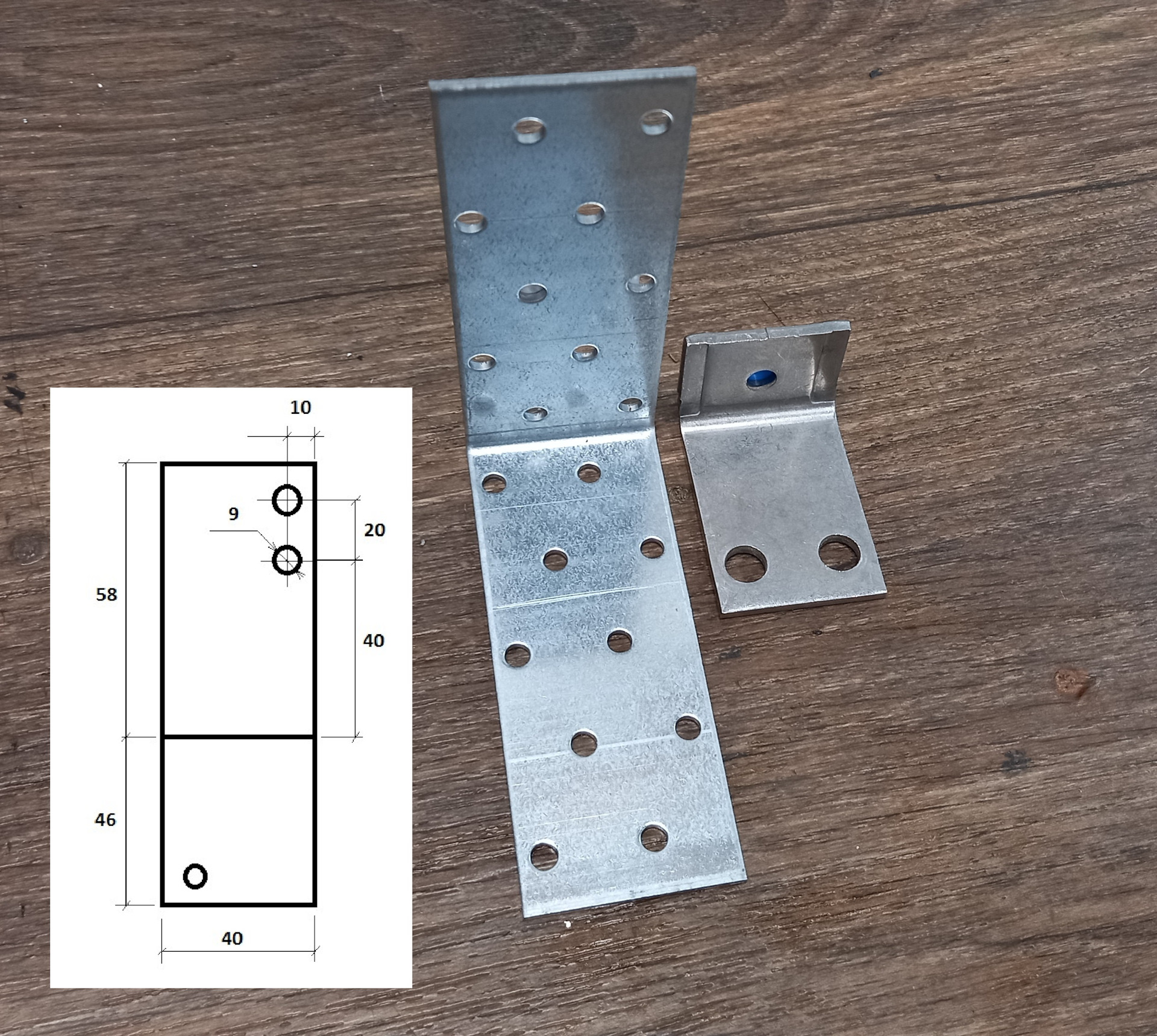

Примеряем позицию помпы для изготовления кронштейна крепления к кузову, и отпускаем автомобиль.

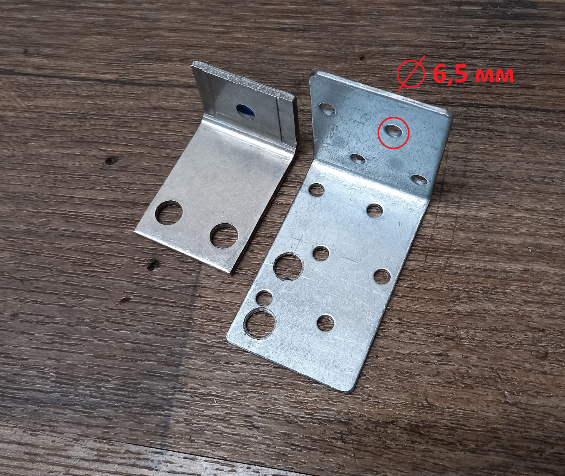

Металлический кронштейн подходящего размера, куплен в леруамерлен. Отрезаем лишнее, сверлим отверстия по чертежу, кронштейн готов.

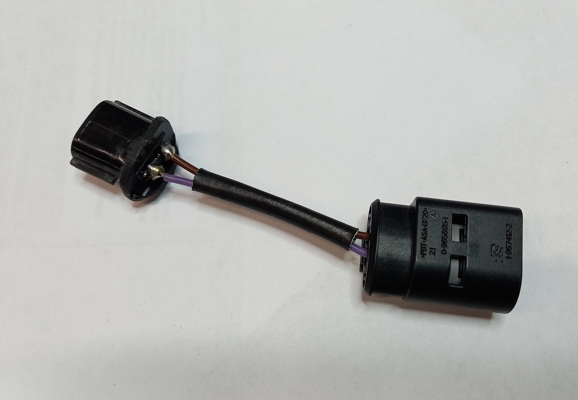

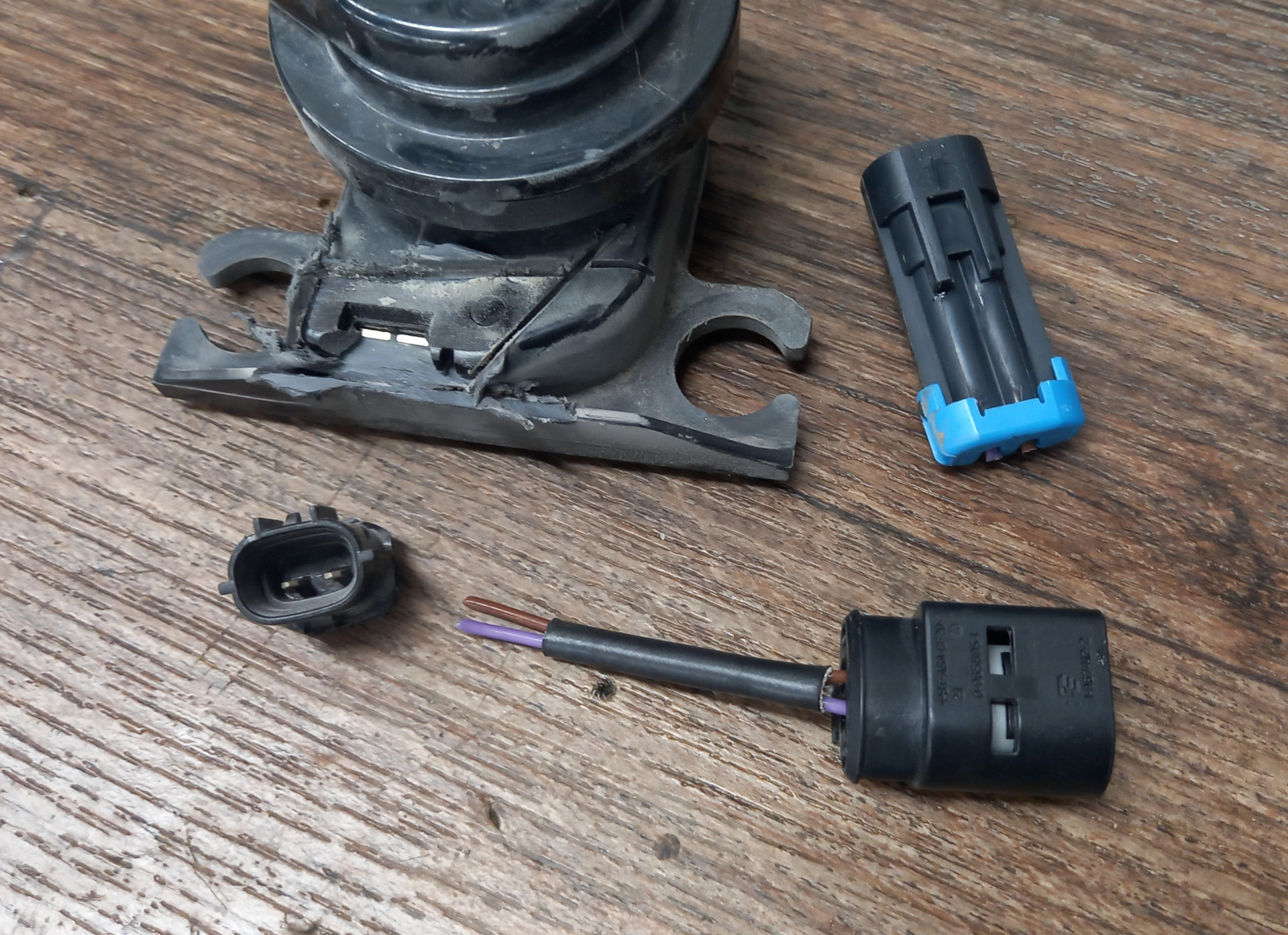

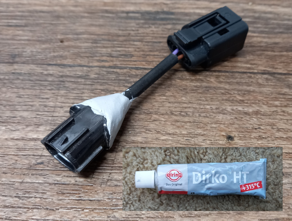

Для сохранения возможности отката на оригинальную помпу не портим штатную электропроводку, а изготавливаем электрический переходник. Выпиливаем болгаркой разъемную часть контактов из помпы.

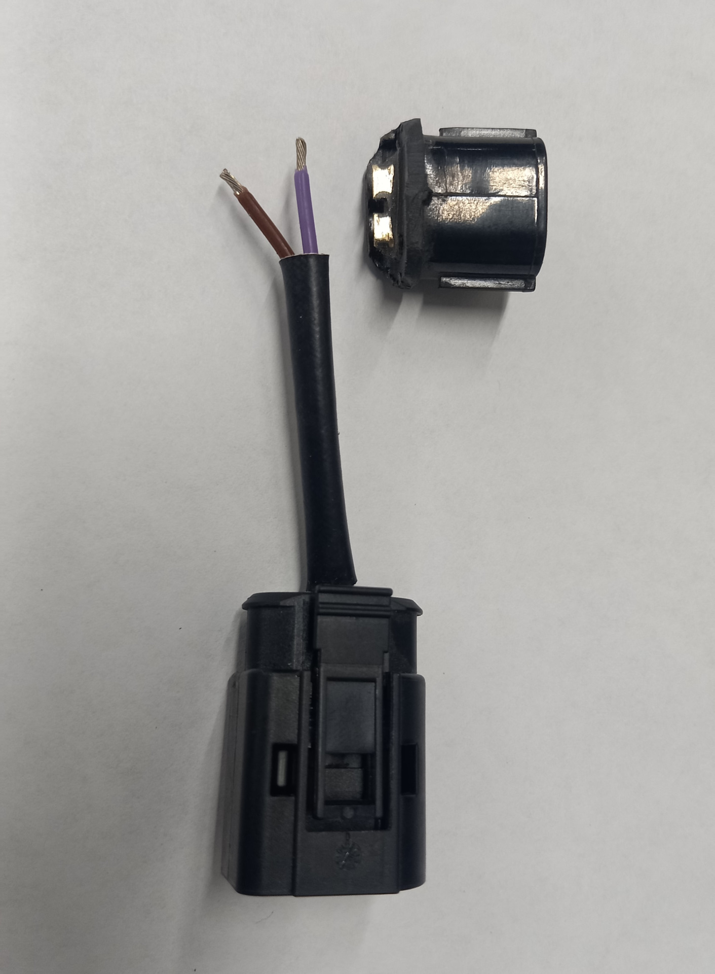

Согласно распиновки, соблюдая полярность припаиваем разъемы между собой.
Для влагозащиты место пайки обезжириваем, и намазываем герметик. Для придания формы герметика, мыльными руками формируем конус, и ждем минимум сутки.

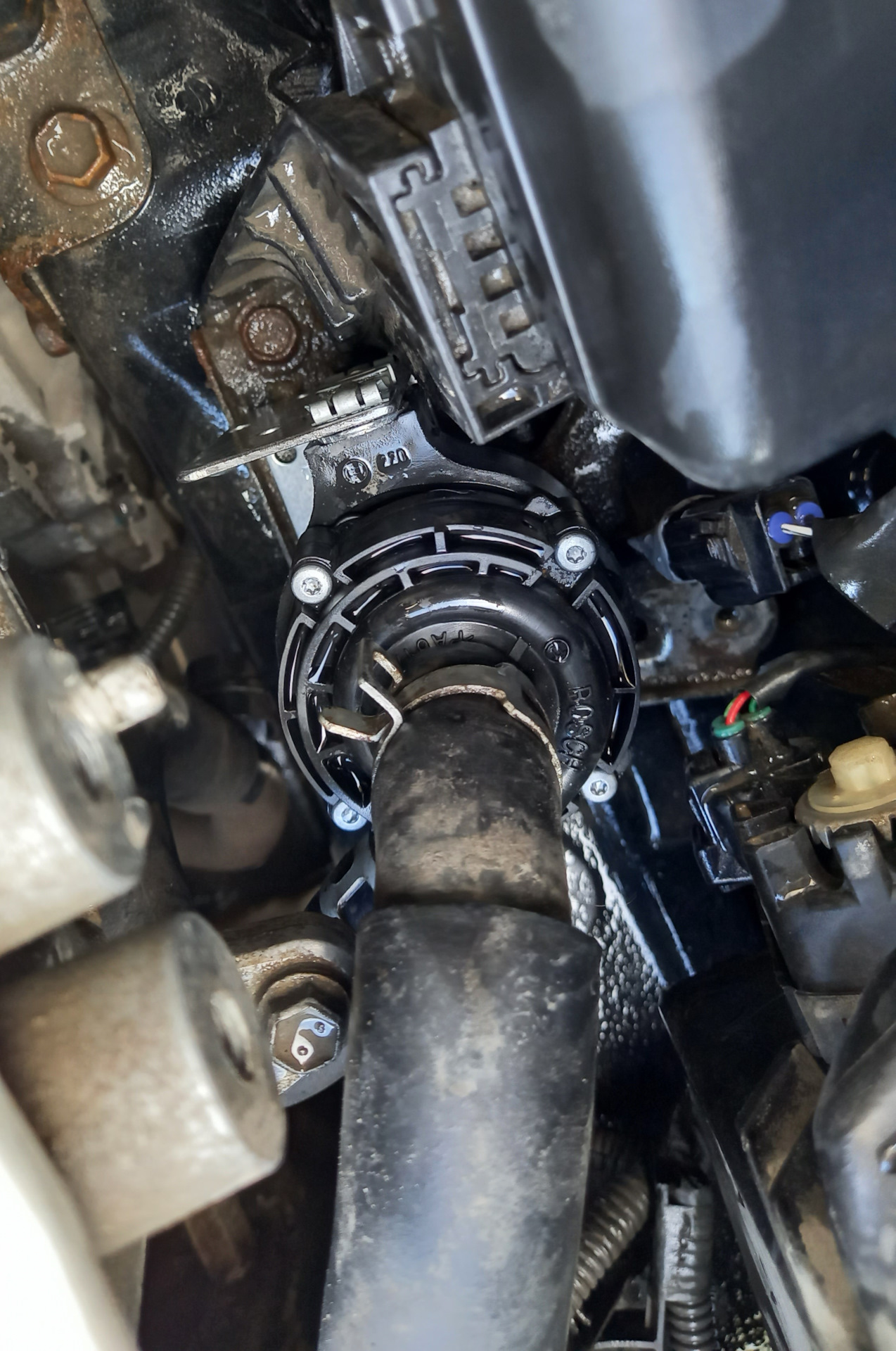

Монтаж занимает час времени под кофе.
Не забываем прогнать воздух из системы и наслаждаемся вождением. Надеемся забыть про эту помпу на долго, говорят они не убиваемые.
