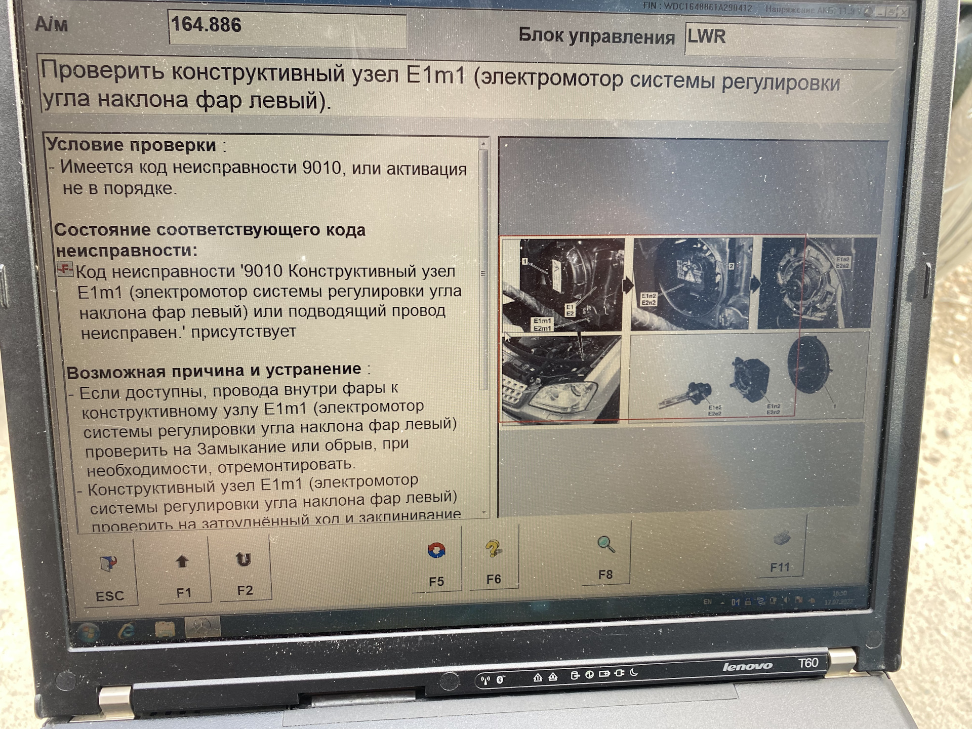

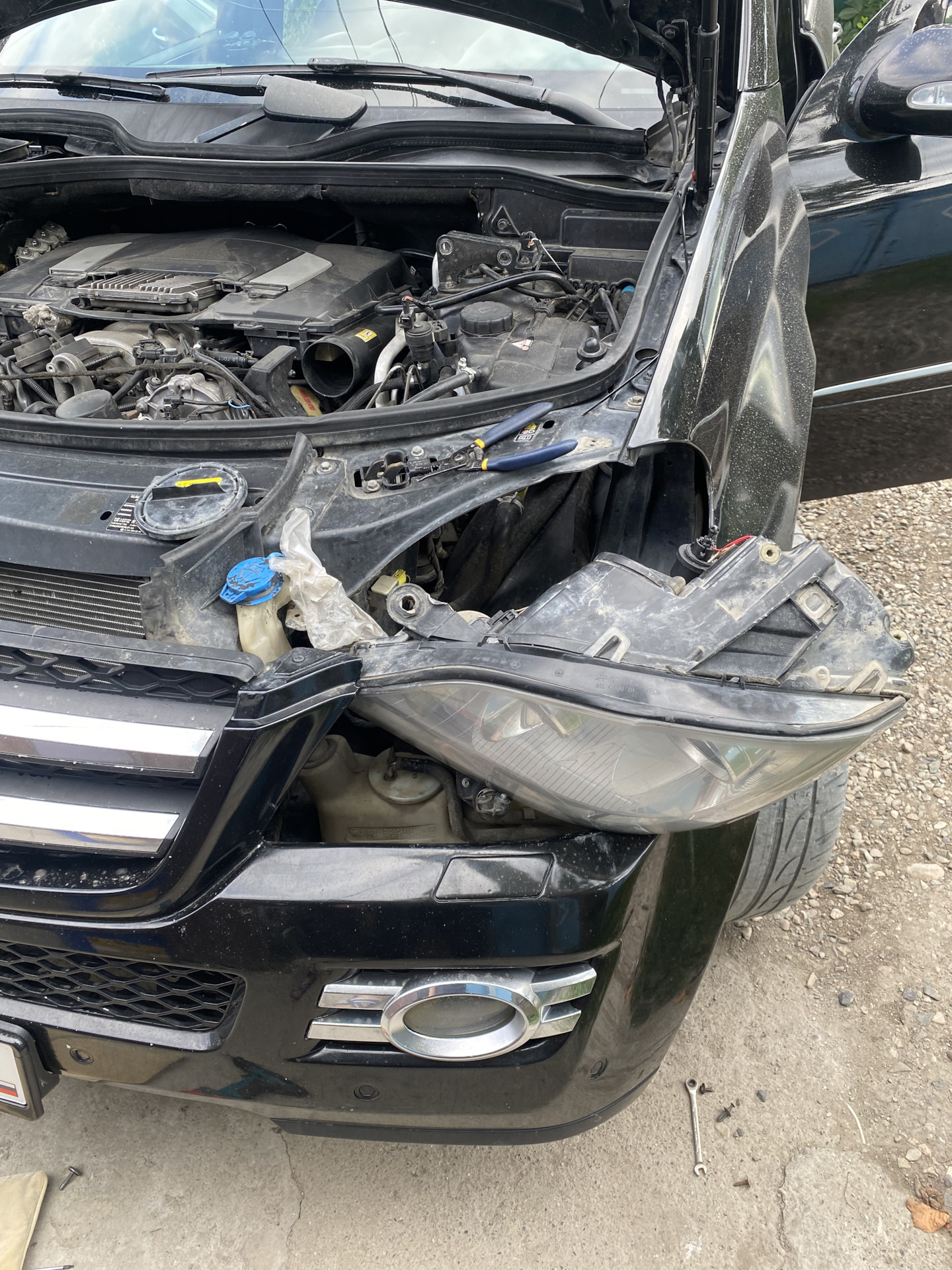

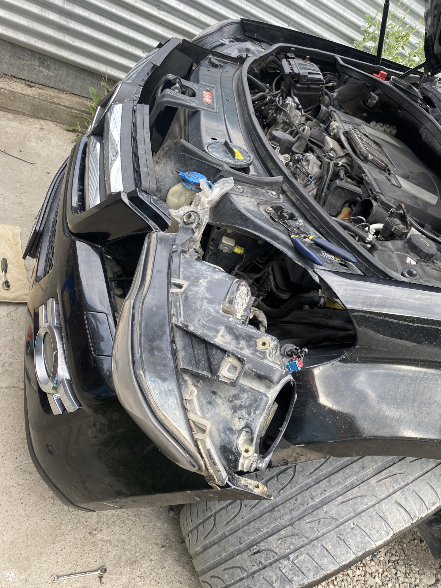

В один прекрасный момент, левая фара перестала опускаться вниз и вверх, застряла в нижнем положении. Сразу же подключил диагностику и выявил ошибку 9010 Конструктивный узел E1m1 (электромотор системы регулировки угла наклона фар левый) или подводящий провод неисправен. Однако, сам адаптивный свет, то есть лево право исправно работал. В диагностической программе DAS, есть перечень ряда проверок для выявления виновника. Они пишут, что снятие электромотора автокорректора может получиться не снимая фару, ну не знаю, какими пальчиками они это делают, но у меня не получилось, хотя подлезть я много куда могу. Для меня было проще снять фару целиком. После этого я демонтировал моторчик автокорректора, повернул его против часовой стрелки, ну это самое легкое, а что оказалось сложным, это вытащить сам автокорректор с креплений тяги, побрызгал WDшкой и аккуратно вытащил, одной отвёрткой держал сам шток, куда устанавливается автокорректор, другой сильно тянул сам корректор и он вышел. Не знаю почему, но 3 из 4 проводов оторвались от корректора. Я их припаял и поставил его на место. ОЧЕНЬ ВАЖНО, ЧТО КОРРЕКТОР ЛЕВОЙ ФАРЫ НЕ ЗАРАБОТАЛ САМ, ПОКА Я НЕ СКИНУЛ ОШИБКУ.
Сейчас все исправно.
Артикул автокорректора: 734 857-05-AB HELLA
