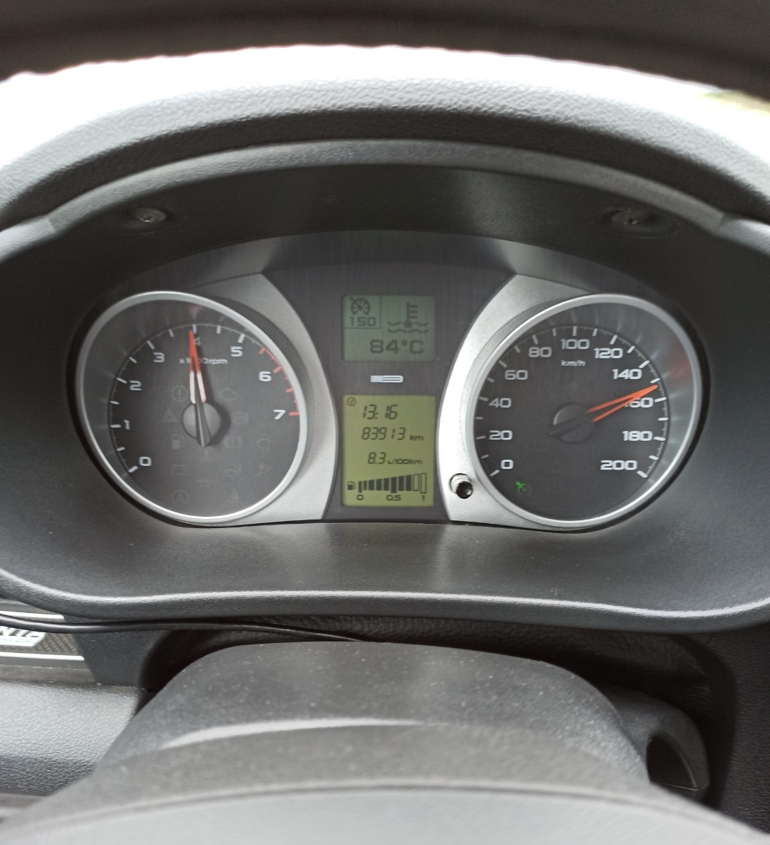

Последнее время совсем нет времени на ведение БЖ, но тут выдался знаменательный случай. Ещё полтора года назад, сразу после покупки машины была предпринята попытка заиметь круиз-контроль. Для этого был заменён щиток приборов на двухочковый и установлена переключалка круиза, но чуда не произошло, прошивка блока управления двигателем не поддерживает КК. На время забил на этот вопрос. Спустя полгода снова предпринял попытку оживления. Для этого купил кабель для подключения блока М74 и соответствующий модуль в загрузчике. Вычитал сток, отправил калибровщику. Но чуда снова не случилось, в прошивке I484GU17 круиз-контроля нет от слова совсем, а аппаратная реализация платы не позволяет записать софты с другими идентификаторами (у M74can с этим тёмный лес). Поэтому записал просто тюн под эко.нормы Евро-2 и снова забил на круиз.
Прошёл год… Три раза за месяц сгонял до Питера и понял, что с этим нужно что-то делать.
Приобрел блок 11186-1411020-49 с софтом I445GBK2 и воткнул заместо своего.
Поскольку иммобилайзер у меня не обучен, то все сразу завелось и поехало без пляски с красным ключом.
Пробное включение и о чудо… круиз работает, ограничитель скорости тоже.
Бонусом появился подсказчик переключения передач на дисплее приборки.
Осталось только накатить тюн, поскольку на старом блоке машина ехала бодрее.

Я заменил, приборку гранта фл, на приборку от datsun c двумя окнами. Круиз остался, а вот подсказчик пропал. Не то что бы за 10 лет езды на тазах, забываю когда включать скорость повышенную или пониженную. Но когда в пробках смотришь фильмы, штука выручает)
Ну в приборке с двумя окнами с завода прошит подсказчик. Странно что у вас пропал.
Но кому нужна эта функция, показывающая что на 2500 уже надо переключаться? )))) Зумер отключил, а подсказка на экране не напрягает.
