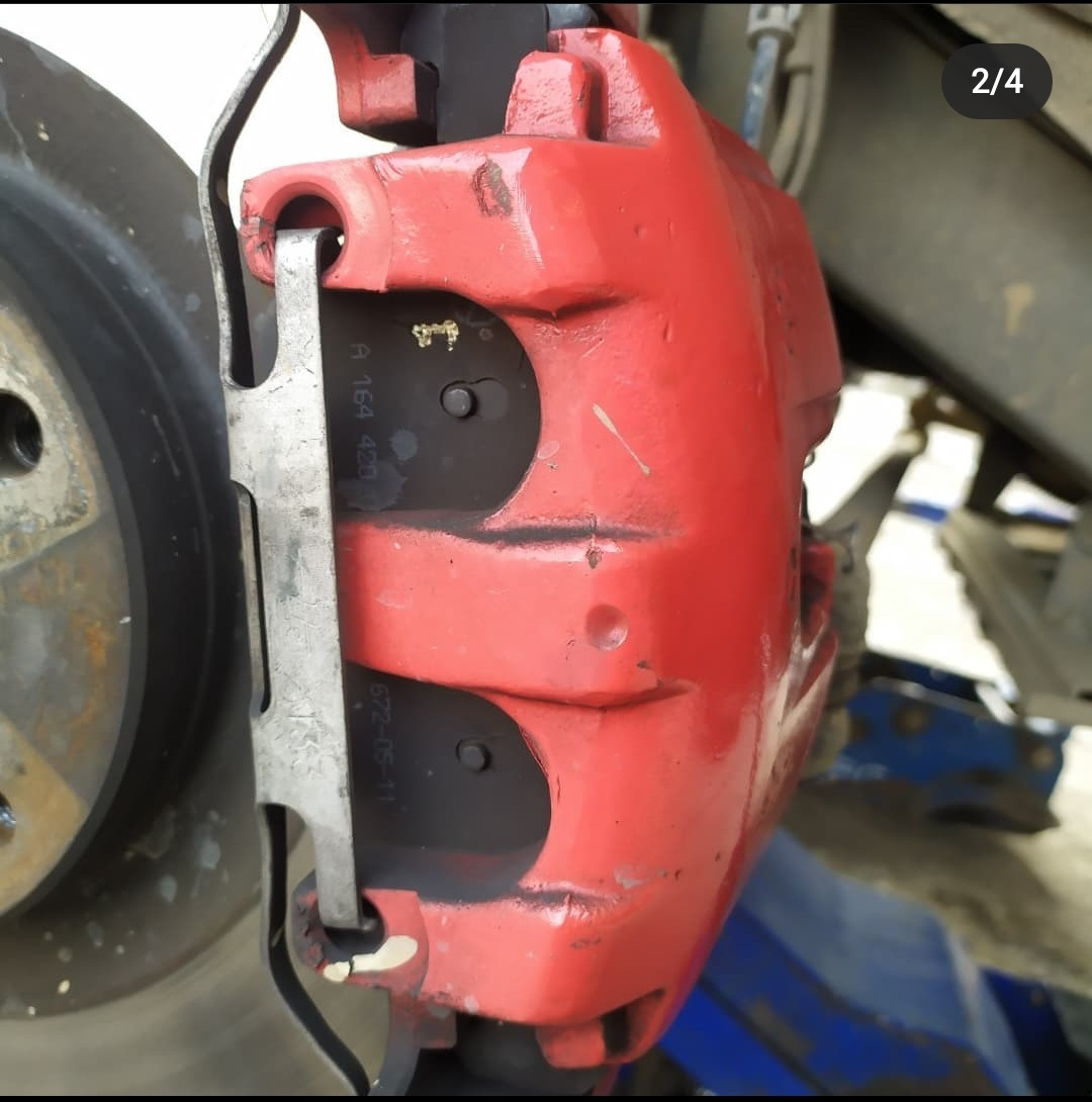

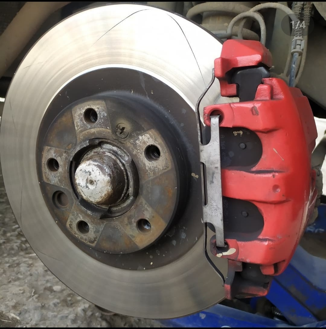

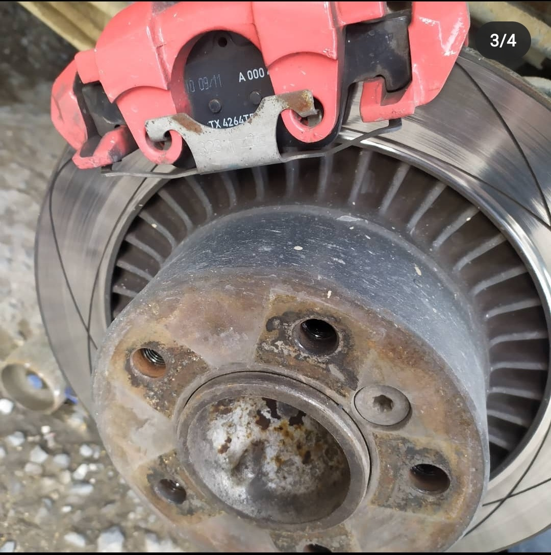

На стоковом G500 тормоза всегда оставляли желать лучшего, их эффективность зависила от умения водителя заранее рассчитать тормозную траекторию. Давно подумывал о повышении производительности тормозной системы, как самый доступный вариант установка тормозной системы (супортов и тормозных дисков) от Porsche Cayenne. Рассматривались варианты от Cayenne turbo и biturbo, но главным сомнением была утрата функционала ручника и дополнительные проставки для сустановки уппортов.
Конечно тормозной комплект от G55 kompressor тоже рассматривался, но не попадал в бюджет. Но мне повезло — попался бюджетный вариант. Самый большой плюс в том, что эта система садится в родные крепления без пределок.

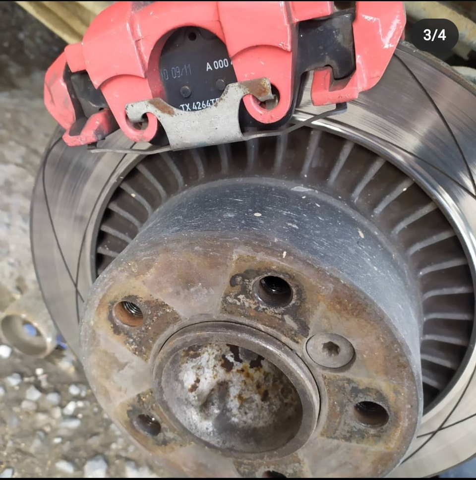

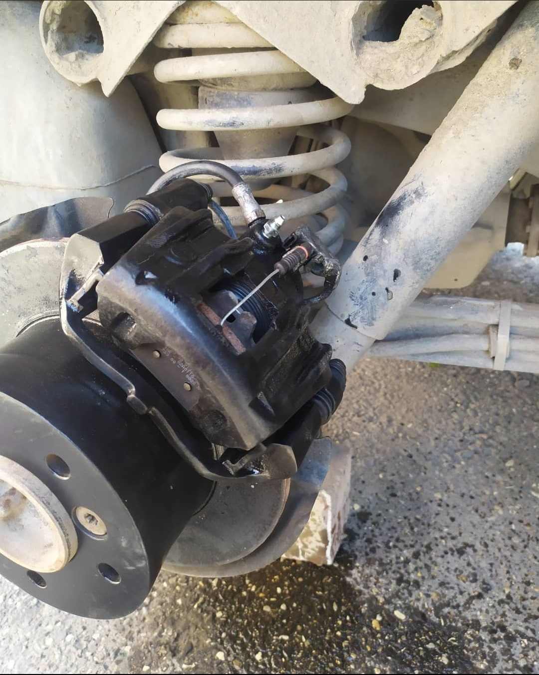

Работы по замене тормозной системы провел сам, пришлось покрасить суппорта, модифицировать болты крепления передних суппортов, обрезать пыльники задних тормозных дисков и прокачать тормозную систему.
По итогу эффект превзашел ожидания, производительность тормозной системы увеличилась в 2 раза и появился отклик задней оси на тормоз. На стоковых тормозах задняя ось инертно докатывает тормозной путь.

Доброго! Я пока задние только поменял, передние приедут со дня на день. Но как я понял там и шланги тормозные другие. Или все же заблуждаюсь. совсем ничего переделывать не нужно разве?
Суппорта от 55 компрессора садятся на стоковые тормозные шланги 5 литрового, без переделок. Там только с болтами крепления суппортов надо поработать, так как посадка суппорта конструкционно другая.
Во как, понял спасибо большое! Сегодня должны приехать уже, будем на неделе менять

Слушай, а суппорт ведь у г55 динамический, ну подвижный по идеи. Если на стоковые ставить шланги то есть вероятность поломки. Давно так ездишь уже? Ну и кулаки мы собрались чуть доработать под суппорта
Года два уже на них катаю, даже накладки менял в круг. ты имеешь ввиду железные патрубки на переднем суппорте? При замене тормозных накладок нужно просто фиксирующую пластину снять и никакой нагрузки на патрубок.

Коллега с чата тоже ставил себе такие тормоза, так он диски тормозные новые взял и прошлось говорит с посадочных мест передних суппортов несколько мм снять.
Но у меня комплект б/у был, встал без проблем.
Ну с кулаков снимать собрались мы, там после этого тормоза не поменять на другие будет

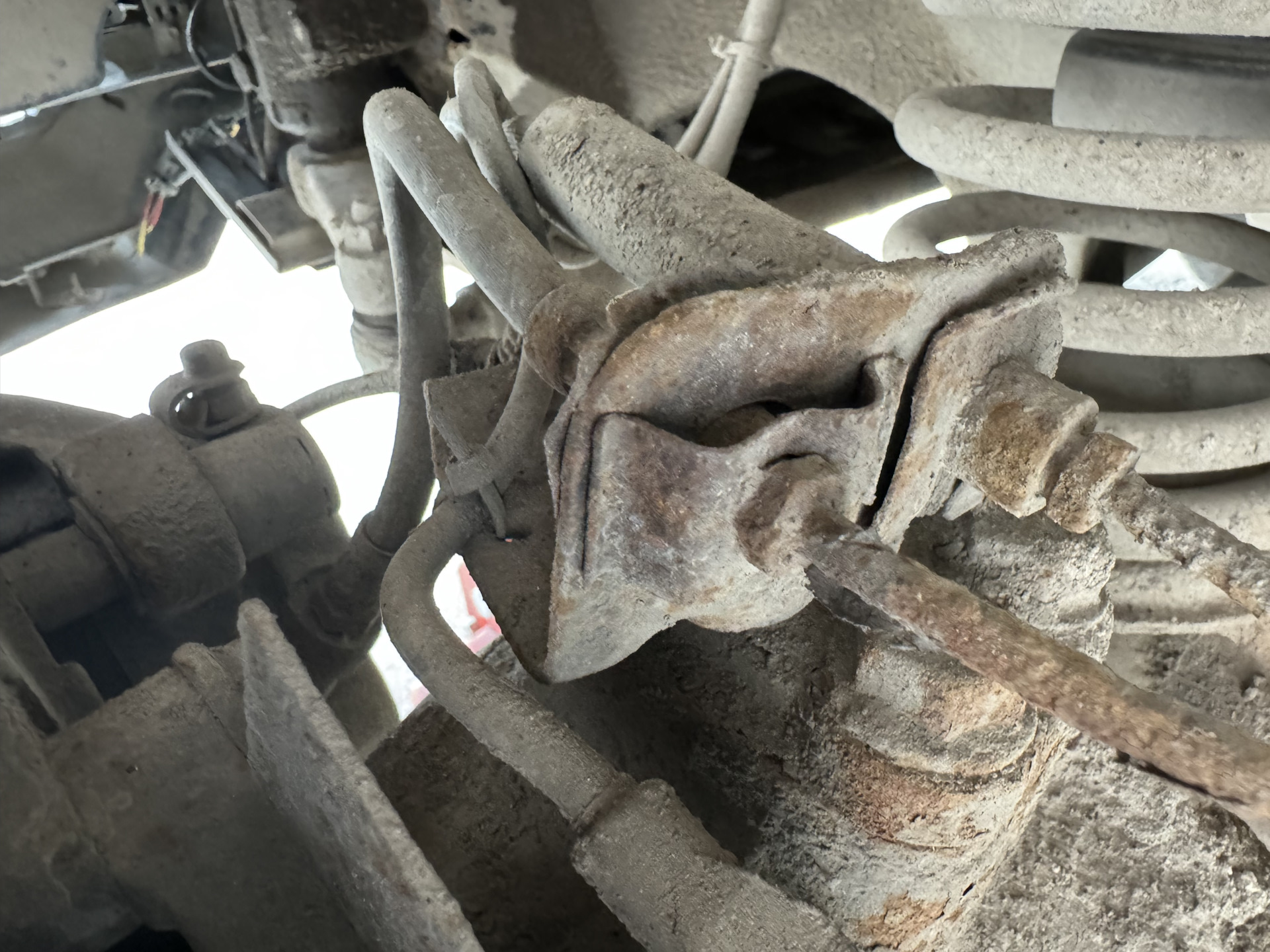

Суппорта у G55 kompressor и G55 разные. Подвижные, плавающие суппорта это только на G500 и G55 задние, а передние неподвижные без возможности компенсации износа накладок.
Ну вот у друга сфоткал g55 compressor. Там шланг идет к трубке изогнутой и далее уже трубка с основной тормозной шлангой соединяется🤷♂️
Моя машина в покраске, не могу фото скинуть.
Если будет актуально, позже скину.
CashExplorer
Так на память…вроде на 5 литровом от суппортов к скобам идет металлич трубка со штуцерами, а дальше уже резиновый шланг.
У компрессора как видим наоборот.
Как покачивал?
Прокачивал как на классике ВАЗ-2106 от дальнего тормозного суппорта к ближнему к усилителю тормозов. На этих суппортах стоят по одному штуцеру, не надо мудрить "верхний-нижний".

Как ни странно передние двухпоршневые суппорта тормозят лучше, а сзади и на стоке и на компрессоре 1 поршень.
Пыльники на G55 kompressor Точно такие же как на стоке, только обрезан ы по краю (что легко исправляется с помощью шлиф машинки).
Тормозные шланги подходят свои. Вакуумный усилитель не менял – на своем работает отлично.

Привет. На передник кулаках дорабатывал посадочную поверхность под суппорта? У меня 2002 год, скоба от 55К зажимает тормозной диск от 55-го на 1мм. У тебя тормозные диски Бу?
Да, я взял б/у комплект – сел без проблем. Единственно пришлось проточить болты крепления суппортов – не-охота стало протачивать резьбу на крепления моста.
