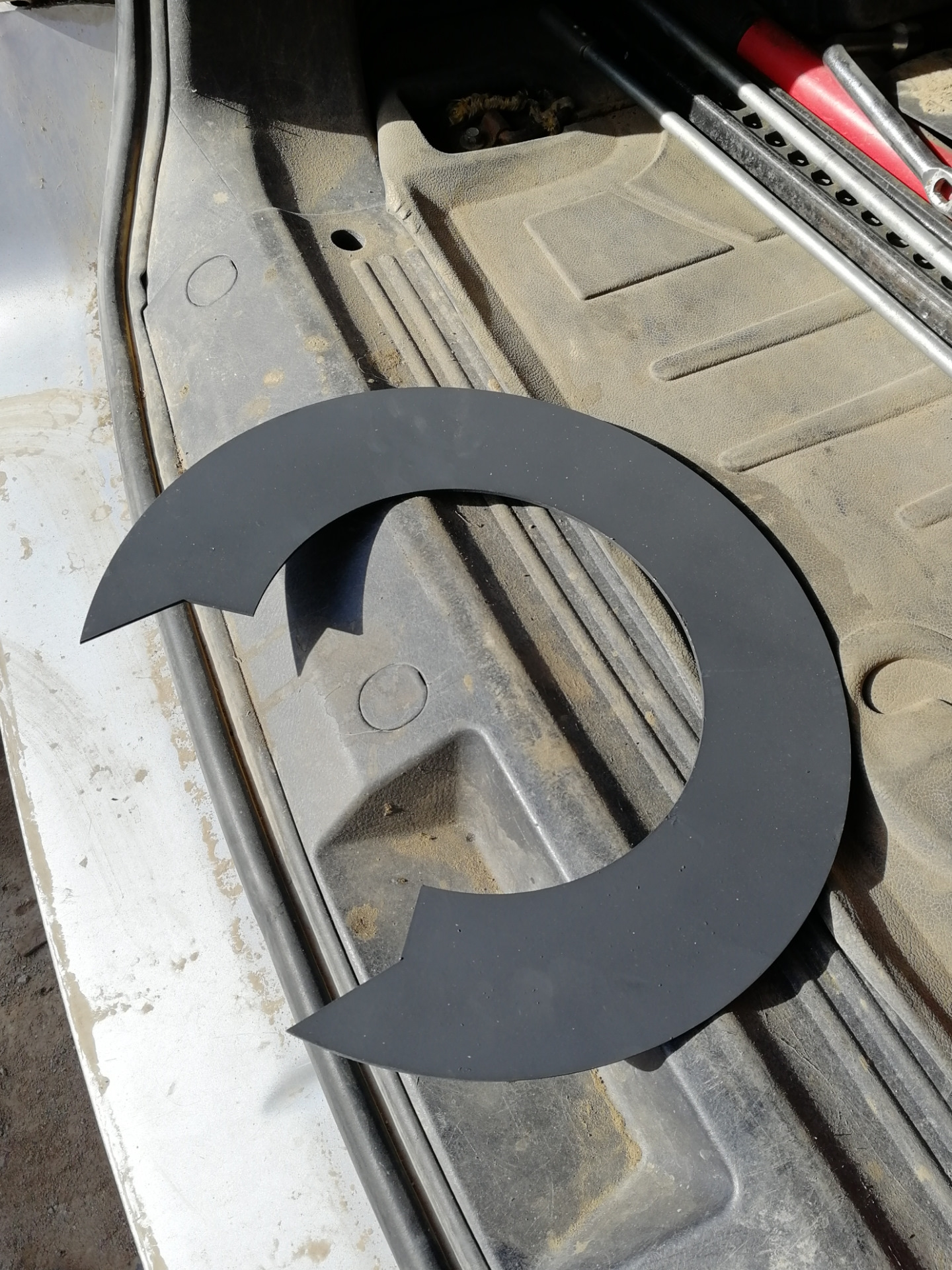

По совету одного из ховероводов решил сделать пыльники на задние диски, старые то сгнили совсем

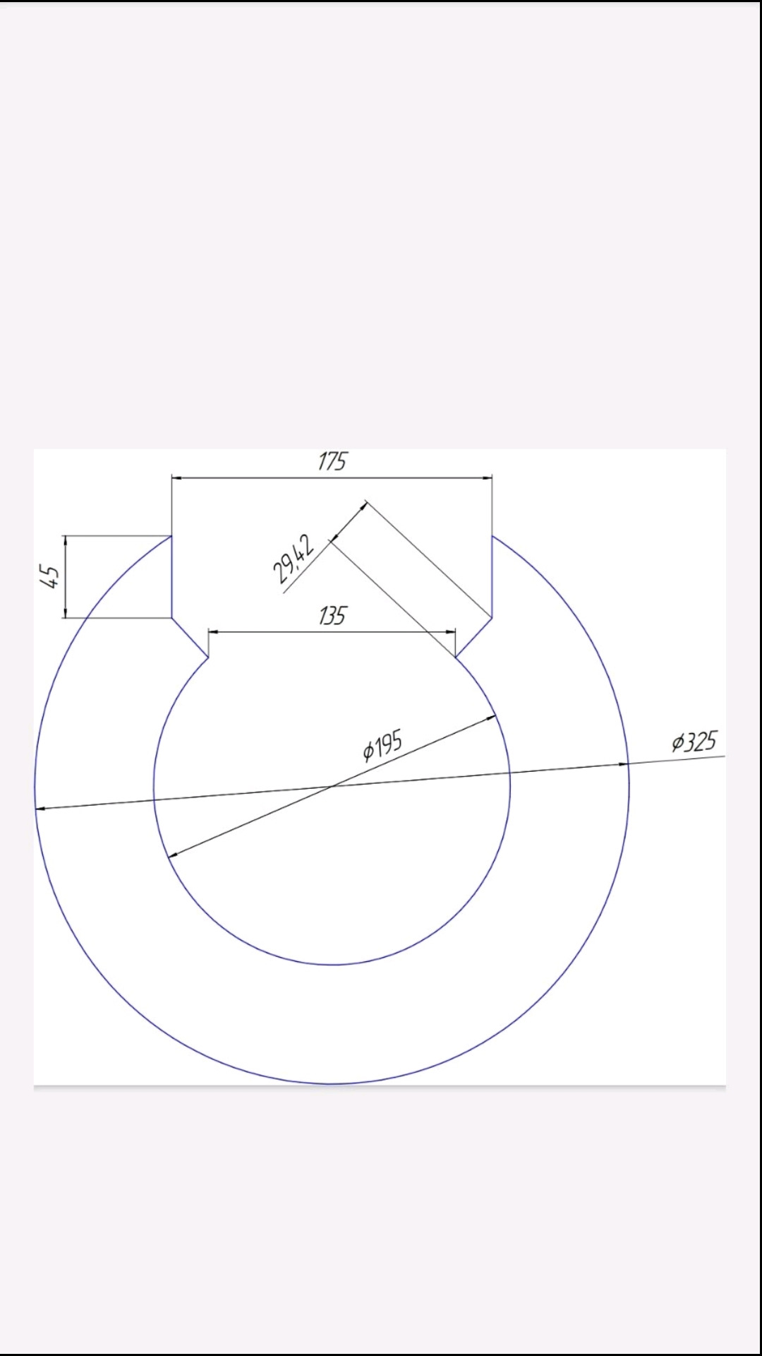

По эскизу заказал изделие на лазерной резке
Вышло по 200 рублей за штуку
Плюсом с торца нужно приварить полосу шириной 20мм (Кусок полосы купил за 170 рублей)
Пыльник и полоса из металла 2мм

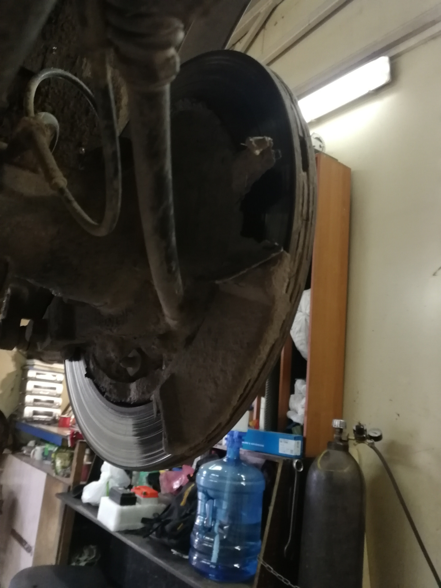

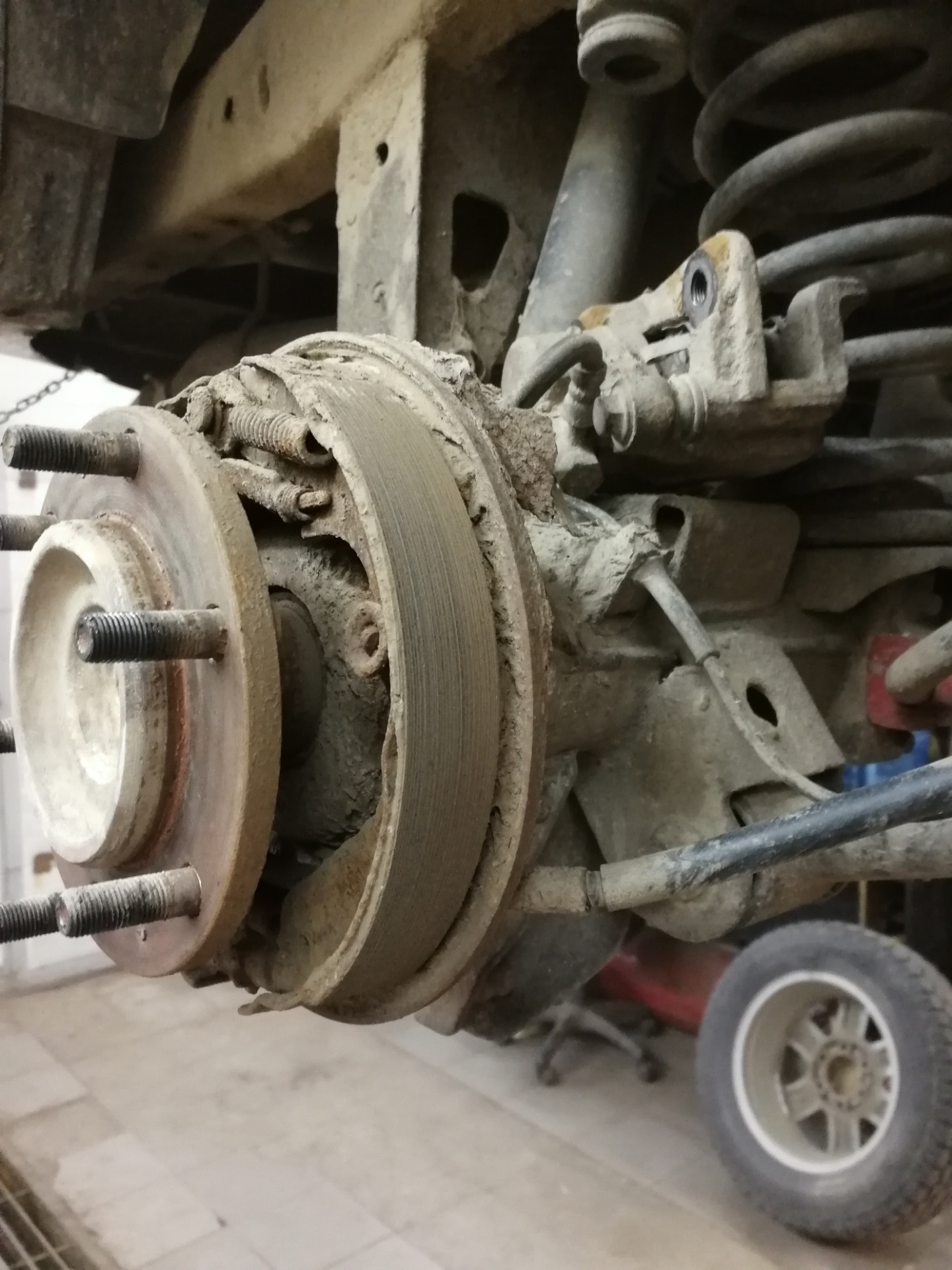

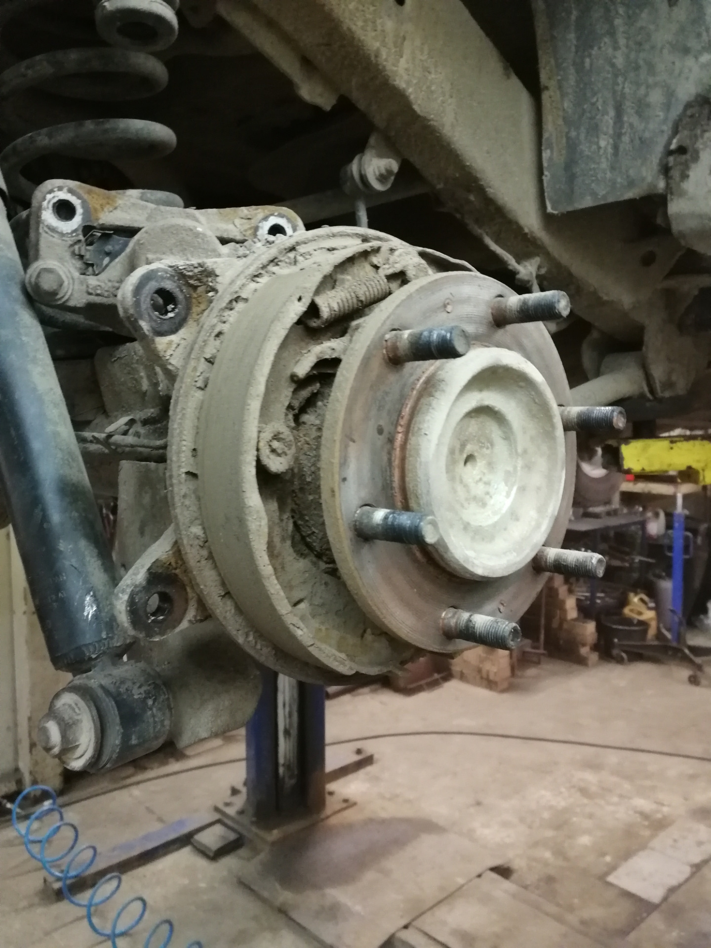

Далее снимаем колеса, суппорта, тормозные диски и отрезаем остатки старых пыльников

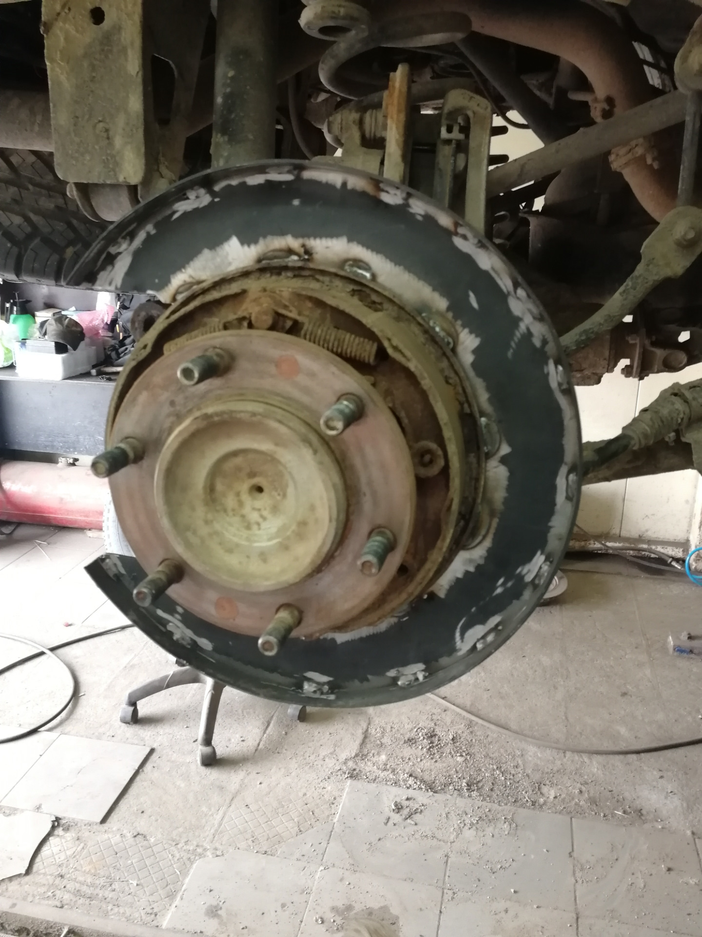

На их место варили новые, получилось как-то так
Работа сварщика вышла в 3000

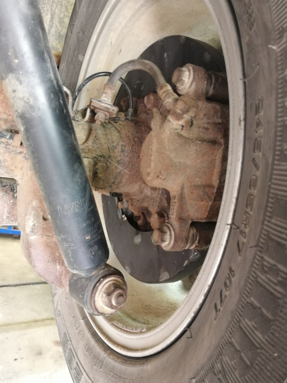

Пыльники встали практически идеально, диск нигде не цепляется.

Ништяк! Спасибо за размеры! 🤟👍 у меня тож все погнило там, тож надо сварить
🔥🔥🔥огонь, спасибо за чертёж, надо тоже заморочиться 🤝🤝🤝

А этот кожух не сменный?
Сменный, но разбирать много(полуось вытаскивать) и стоит не дешево

Мне цену называли в 7 рублей за сторону где-то в прошлом году, без учёта работы. К тому же новый так же сгниет через пару лет
