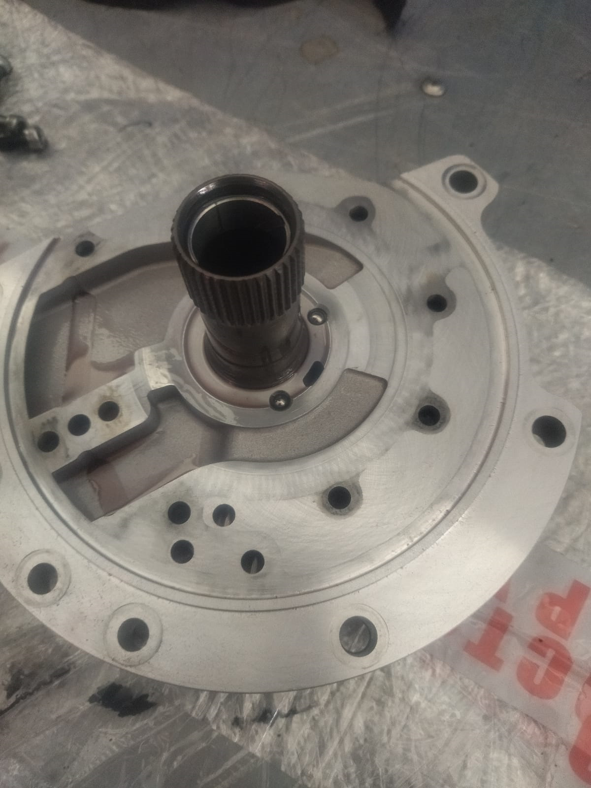

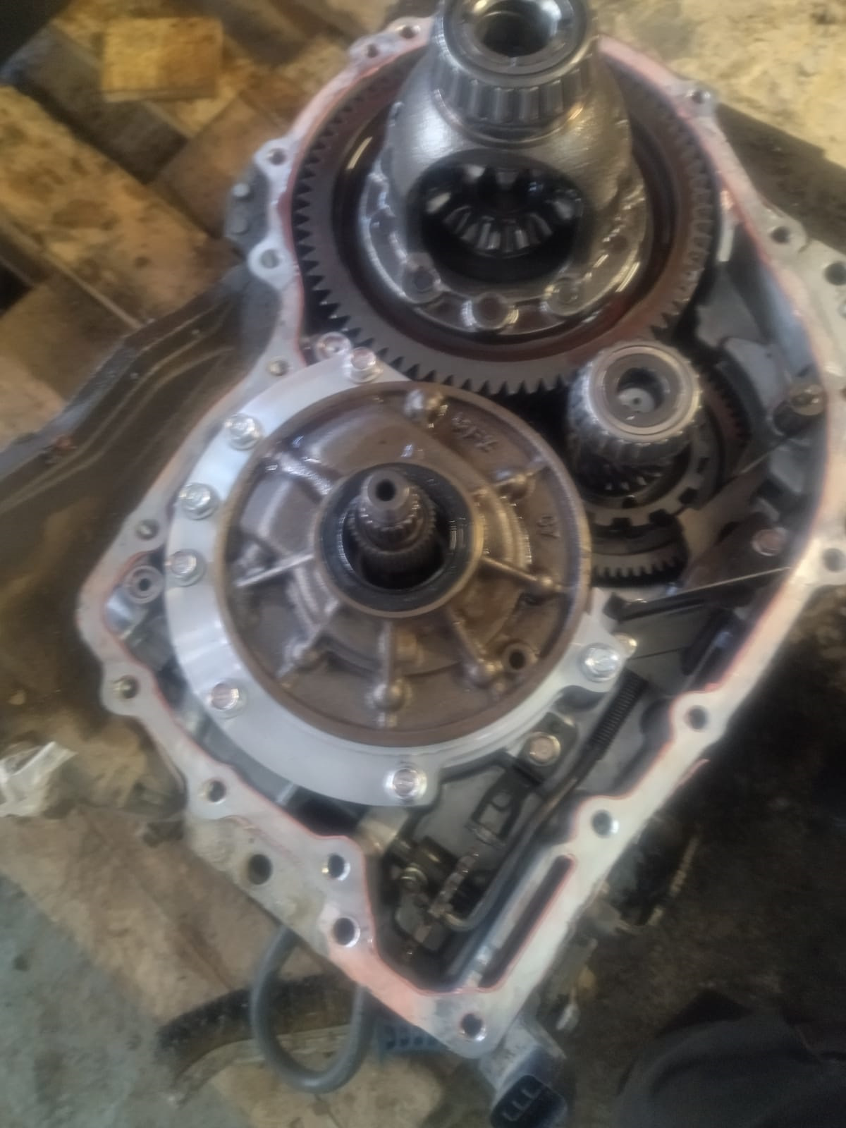

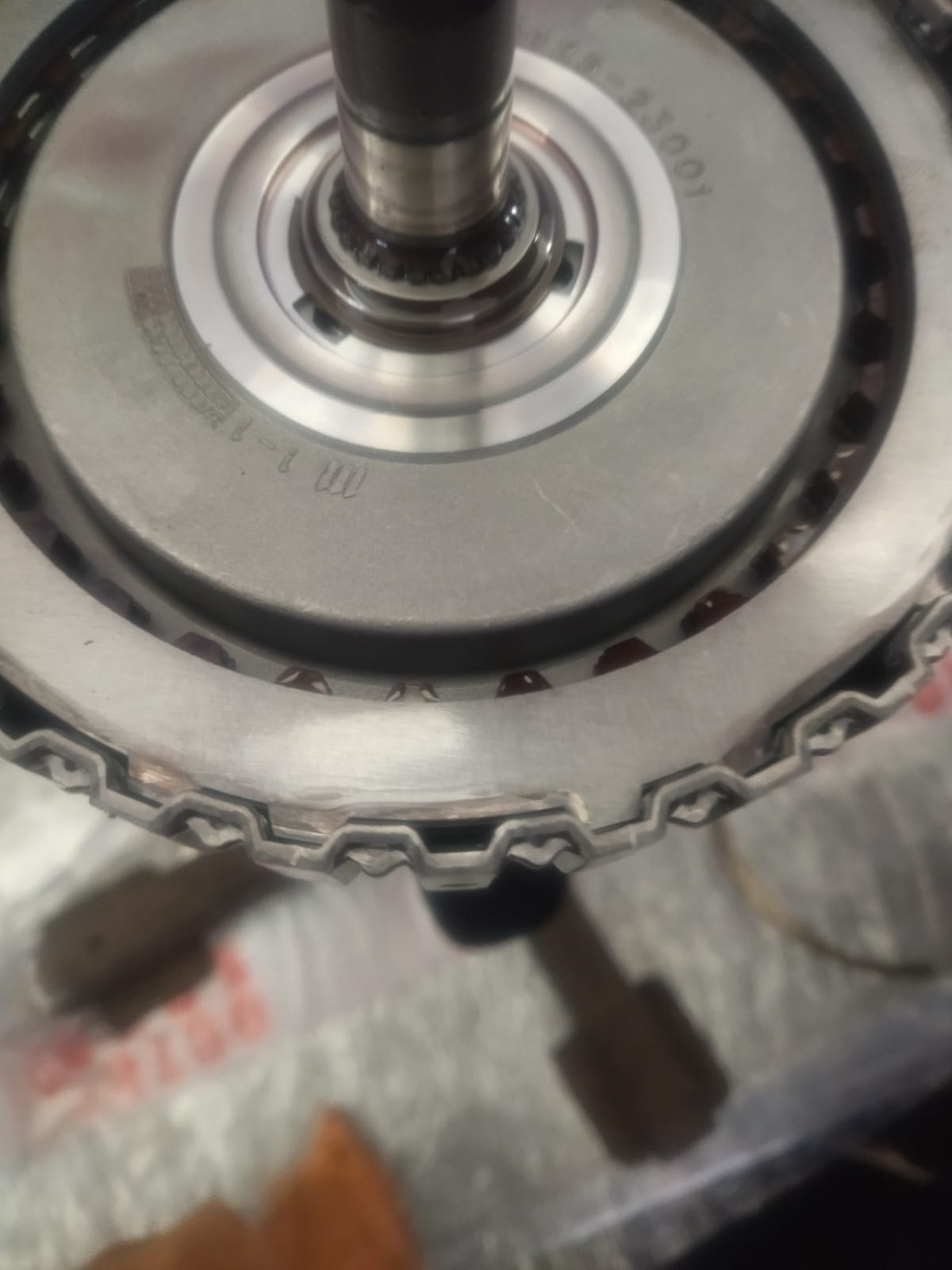

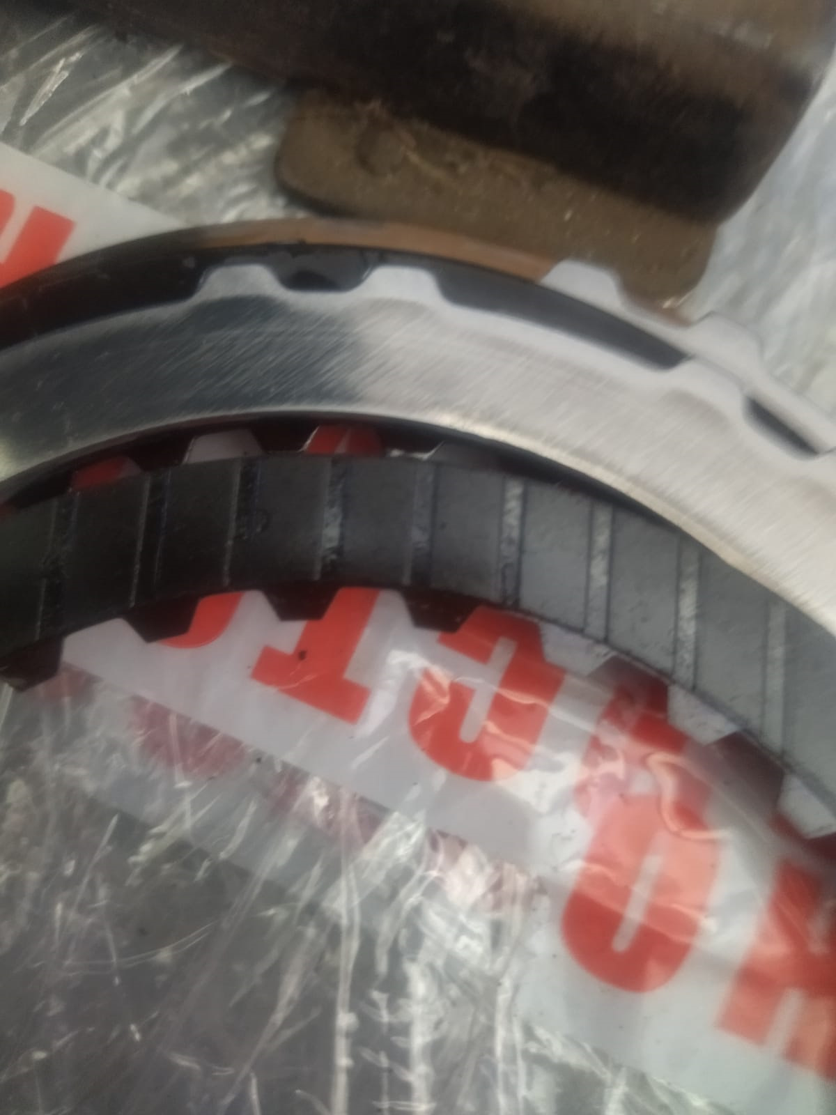

Вскрытие показало, что фрикционы в норме, коробка в целом в хорошем состоянии, но почему-то было много грязи, само масло грязное, несмотря на то что замена была всего год назад и пробег его всего 16000 км.
В целом коробка в хорошем состоянии.

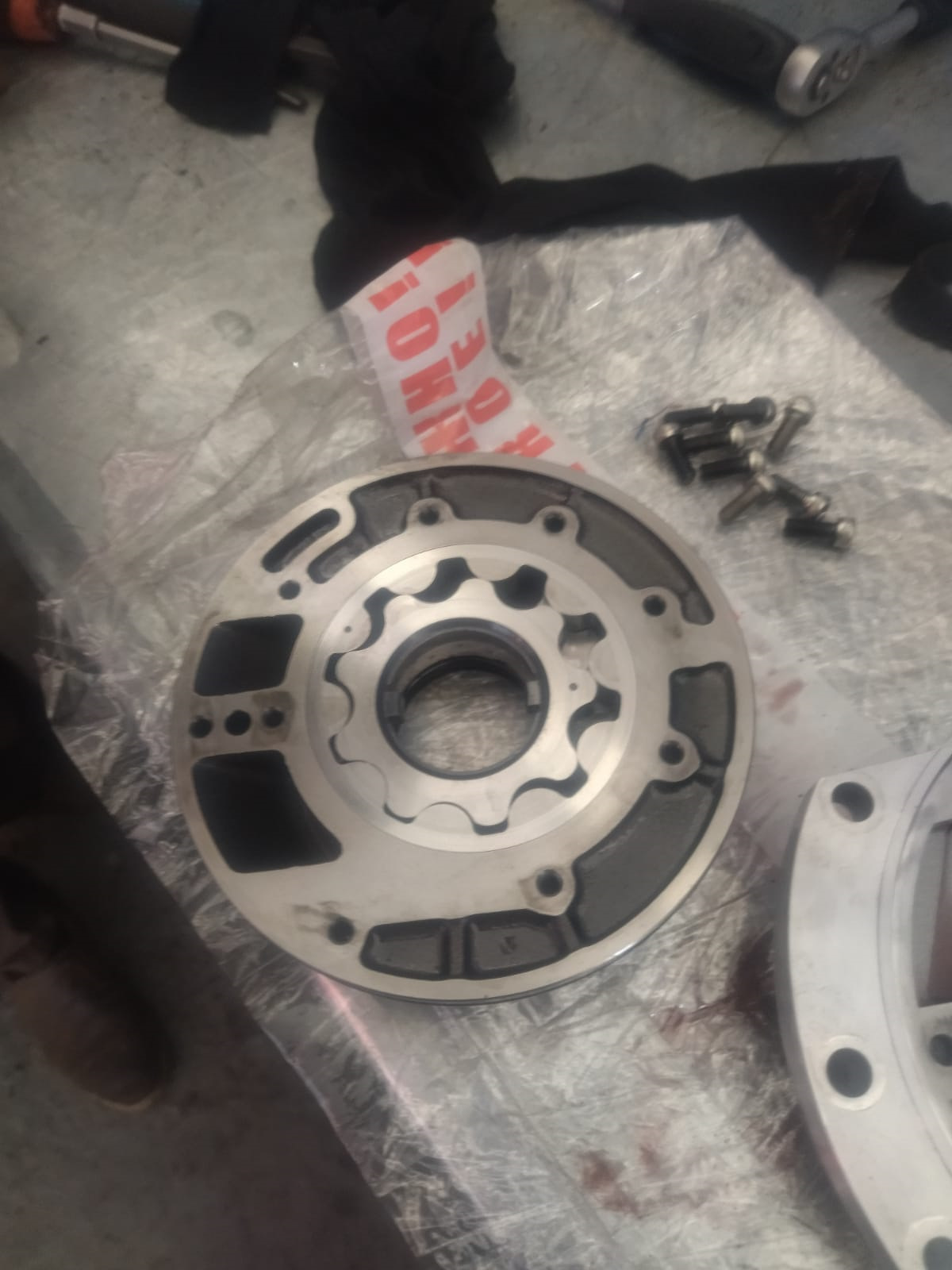

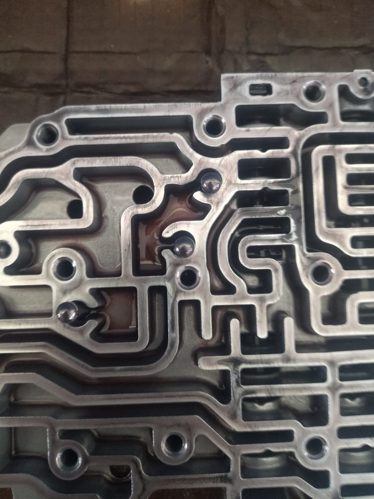

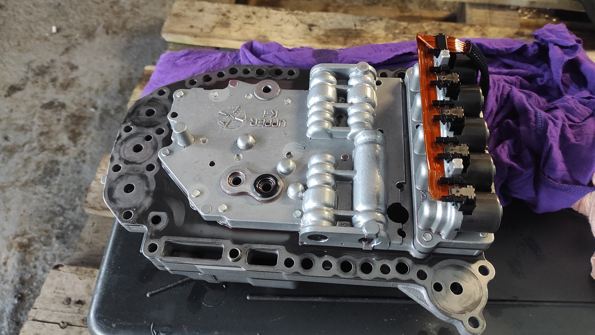

Поскольку фрикционы оказались в норме и ничего особенно подозрительного в коробке выявлено не было стали думать дальше. Изучение матчасти привело к следующему выводу — при включении 4-й передачи давление масла в гидроблоке максимальное. Проверка клапанов-соленоидов на сопротивление дала идеальные результаты, точное число не помню, но точно то что написано в книжке. Но всё же решили поменять клапан линейного давления, возможно что он из-за этой грязи в масле мог приводить к изменению давления.

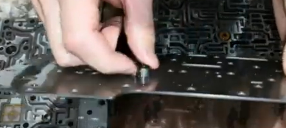

Также решили сразу поменять пластину гидроблока, т.к. уже началась появляться выработка от шарика, который двигается при переключении между D и R, что со временем приводит к толчкам при переключении селектора.
Также приняли решение поменять сальники первичного вала и приводов. Ну и само собой масло и фильтр. Поехал закупать запчасти.

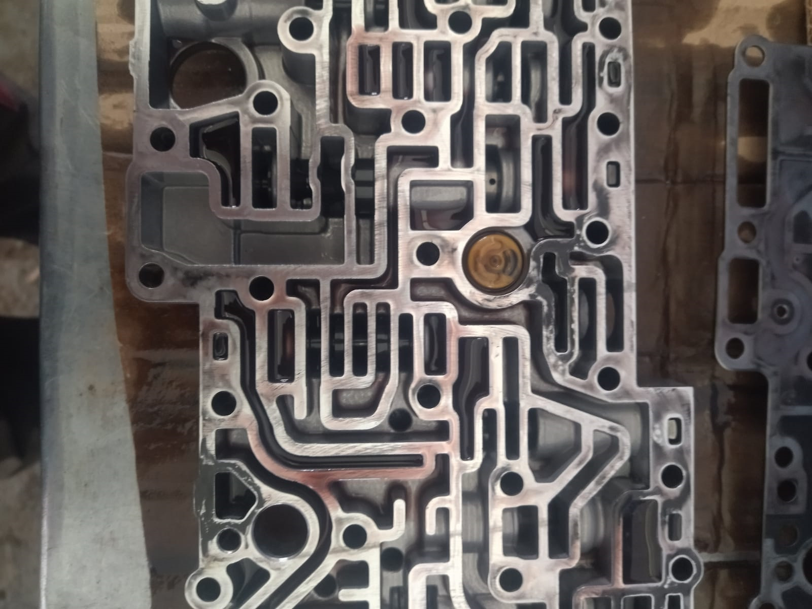

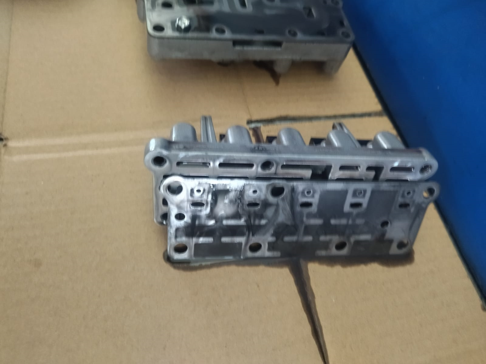

Тем временем промыли гидроблок.

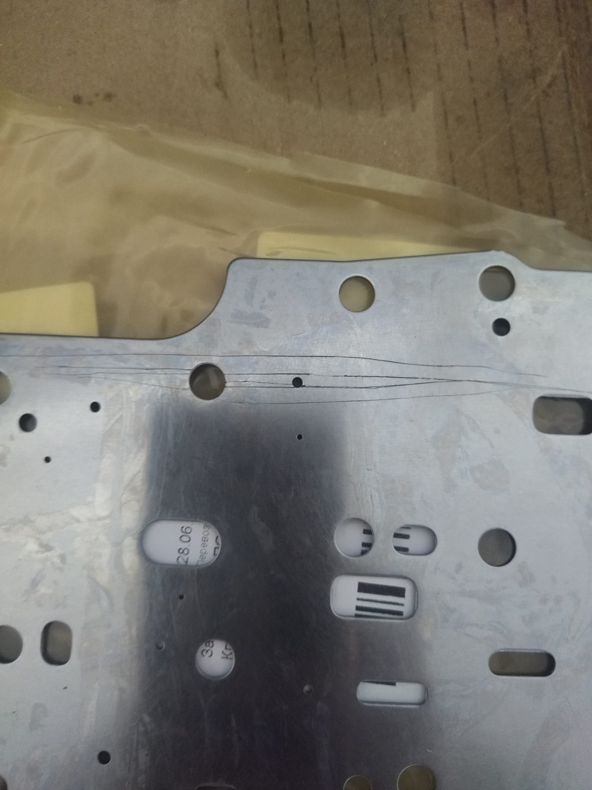

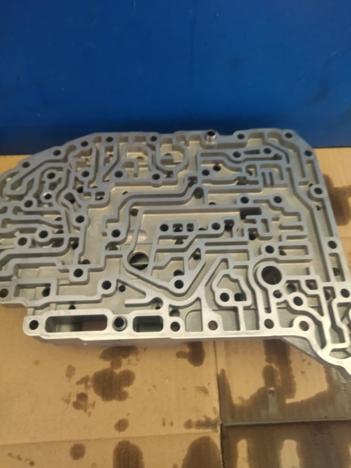

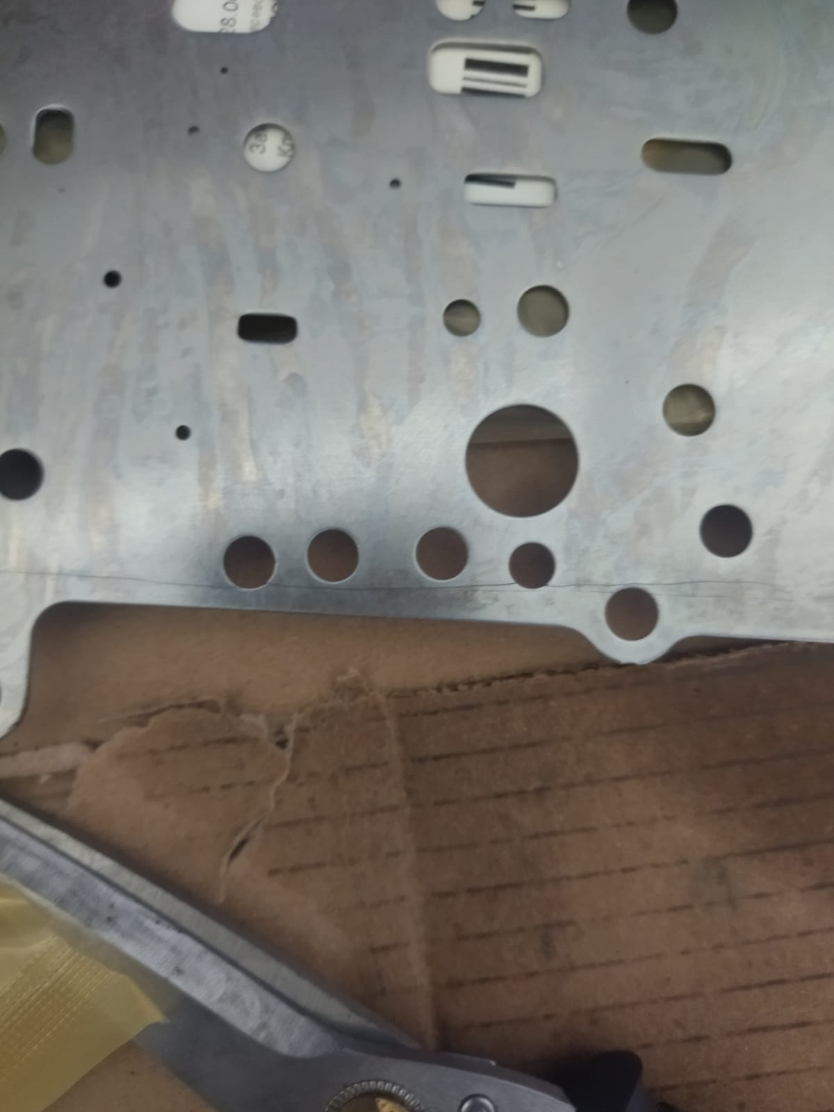

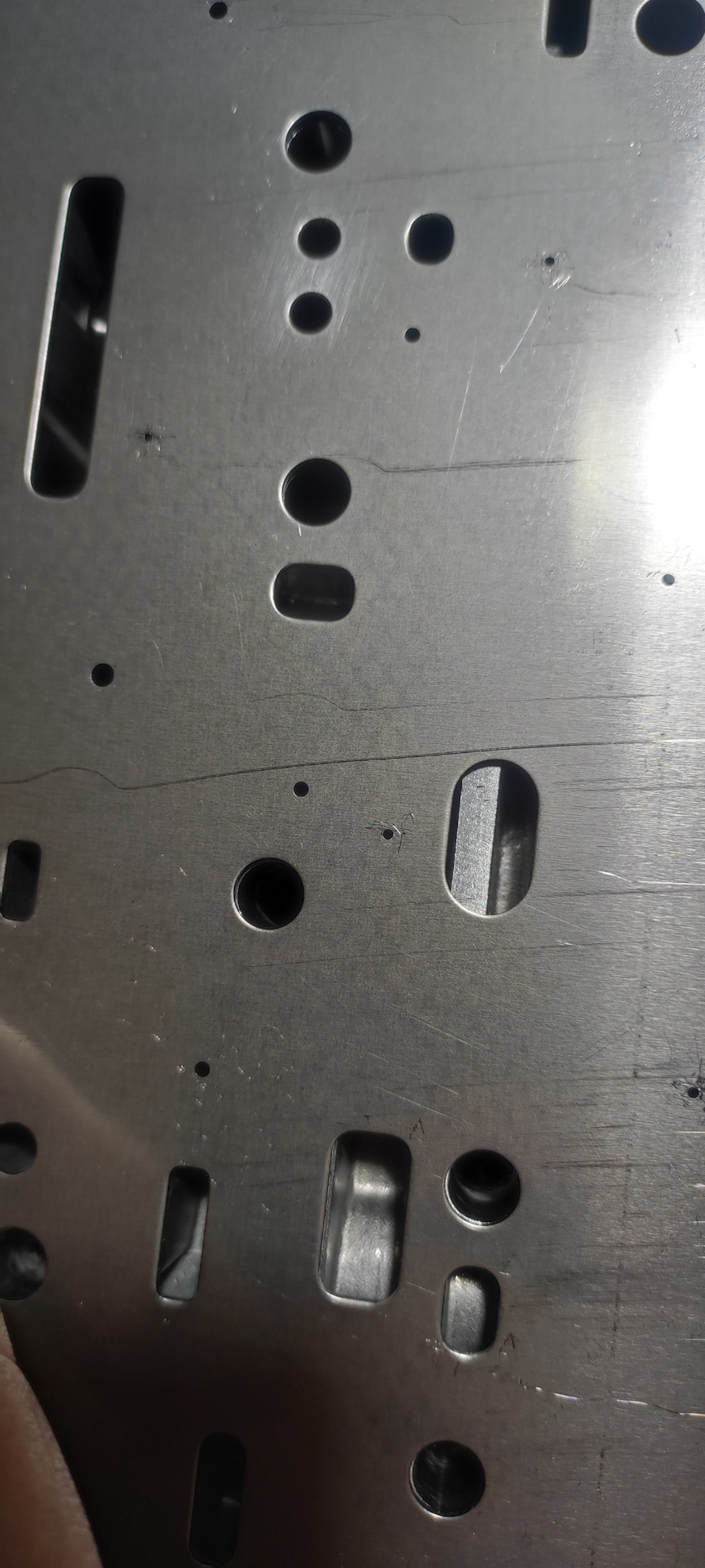

И тут распаковали пластину, а там
Поехал отвёз это обратно в Автодок, написал заявление на возврат, перезаказал пластину от дилера, пусть она и вышла дороже. В возврате денег за пластину мне было отказано. Если что поставщик AKV — имейте ввиду когда будете что-то заказывать в Автодоке.

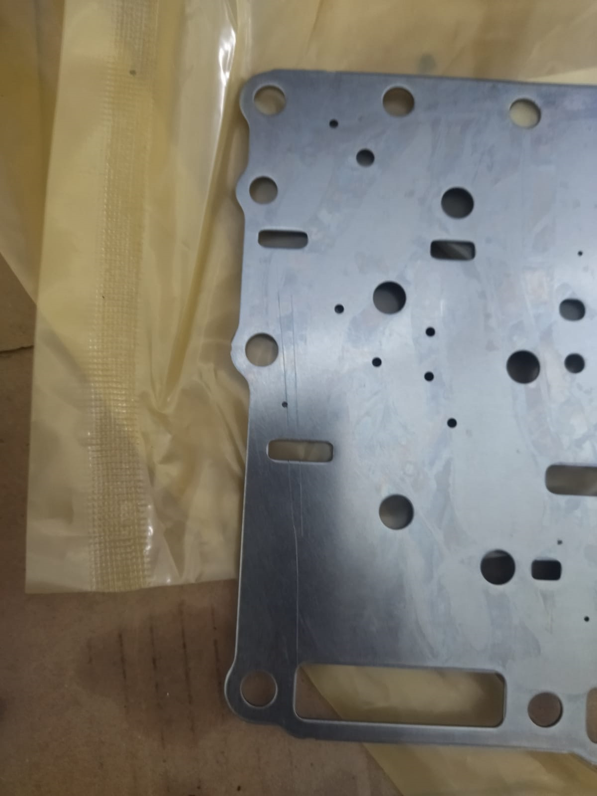

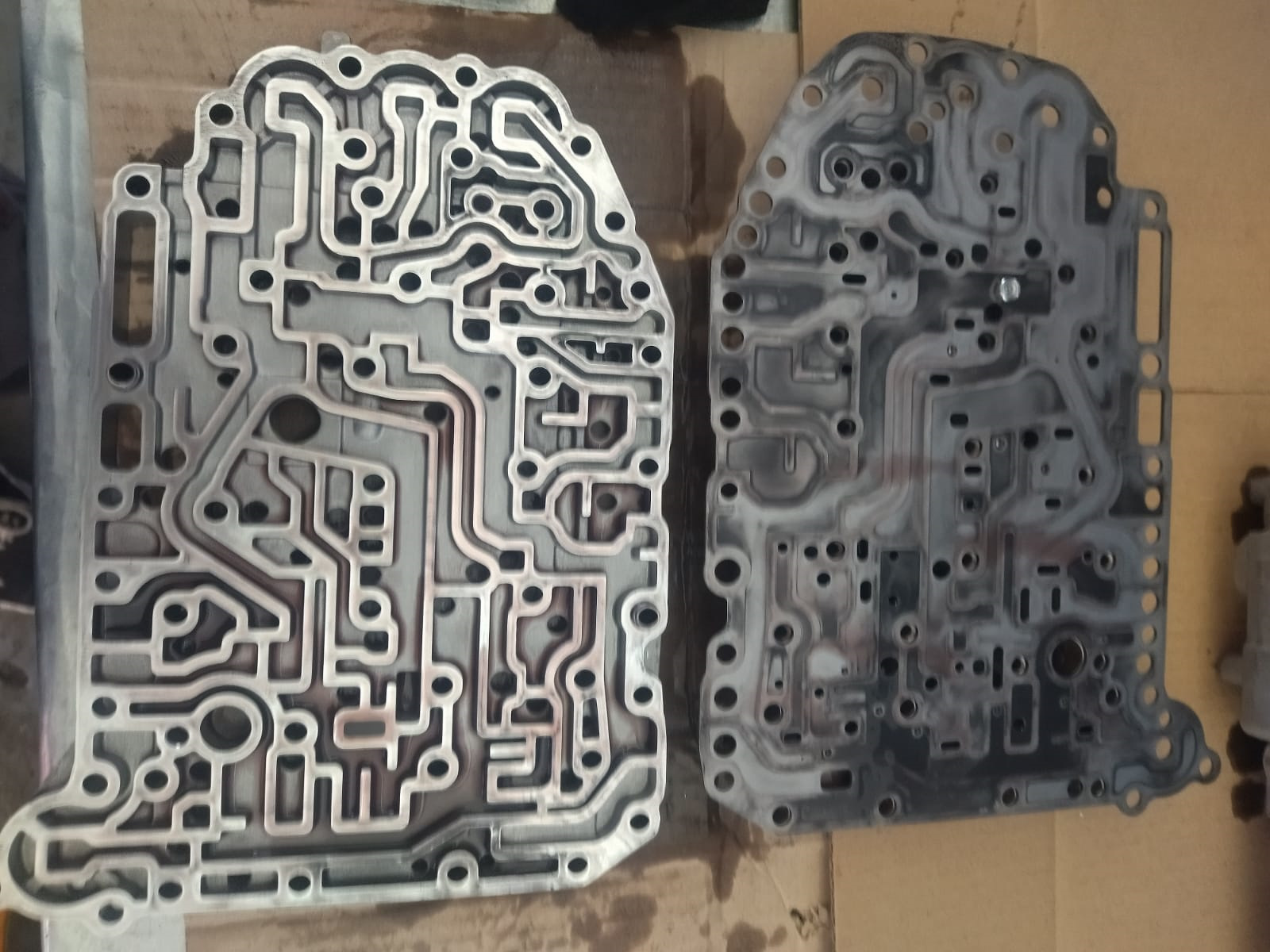

Упаковка от дилера совершенно другая чем от предыдущего поставщика. Если в первом случае только пакет, то здесь уже три слоя упаковки.

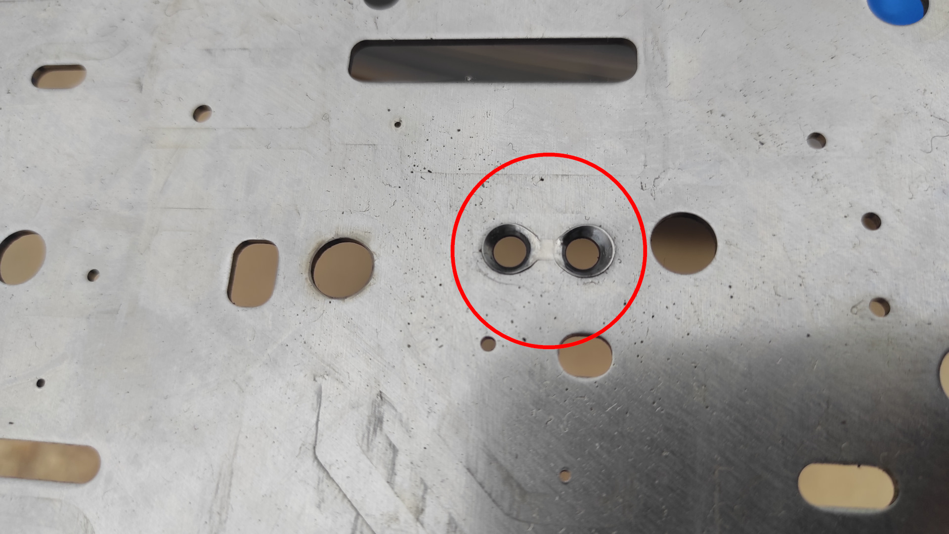

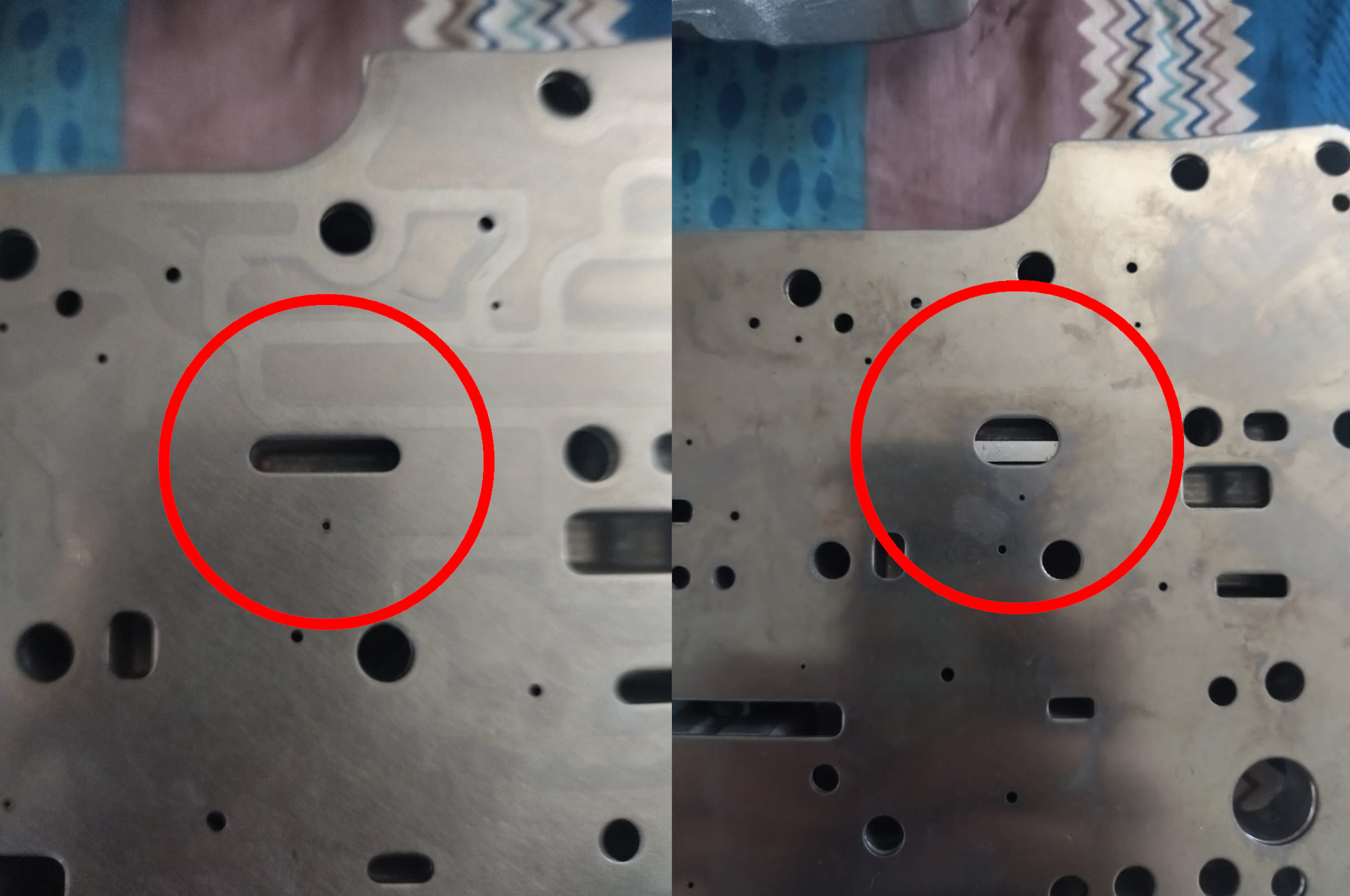

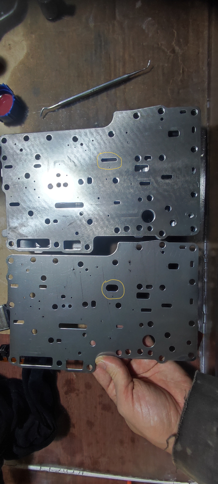

И тут опять возник вопрос. Одно из отверстий при сравнении старой и новой пластины различалось. На новой пластине оно покороче и потолще чем на той что стояла у меня.
Но поскольку эта пластина бьётся по каталогу, решили ставить новую. Коробку собрали, установили, залили масло. Тестовая поездка проблем не выявила, переключения, хотя и раньше были нормальные, но сейчас стали почти незаметными. На выходных ездил в Уфу, скорость держал 130-140, со светофора один раз интенсивно разогнал до 165, проблем не возникло. Надеюсь, проблема решена. Сейчас задним умом думаю, что может быть достаточно было бы просто поменять масло, но в любом случае как минимум гидроблок промыть нужно было.

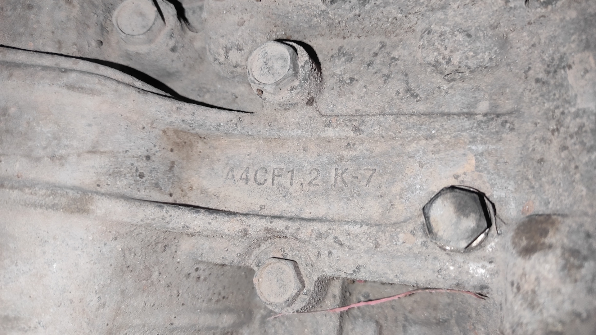

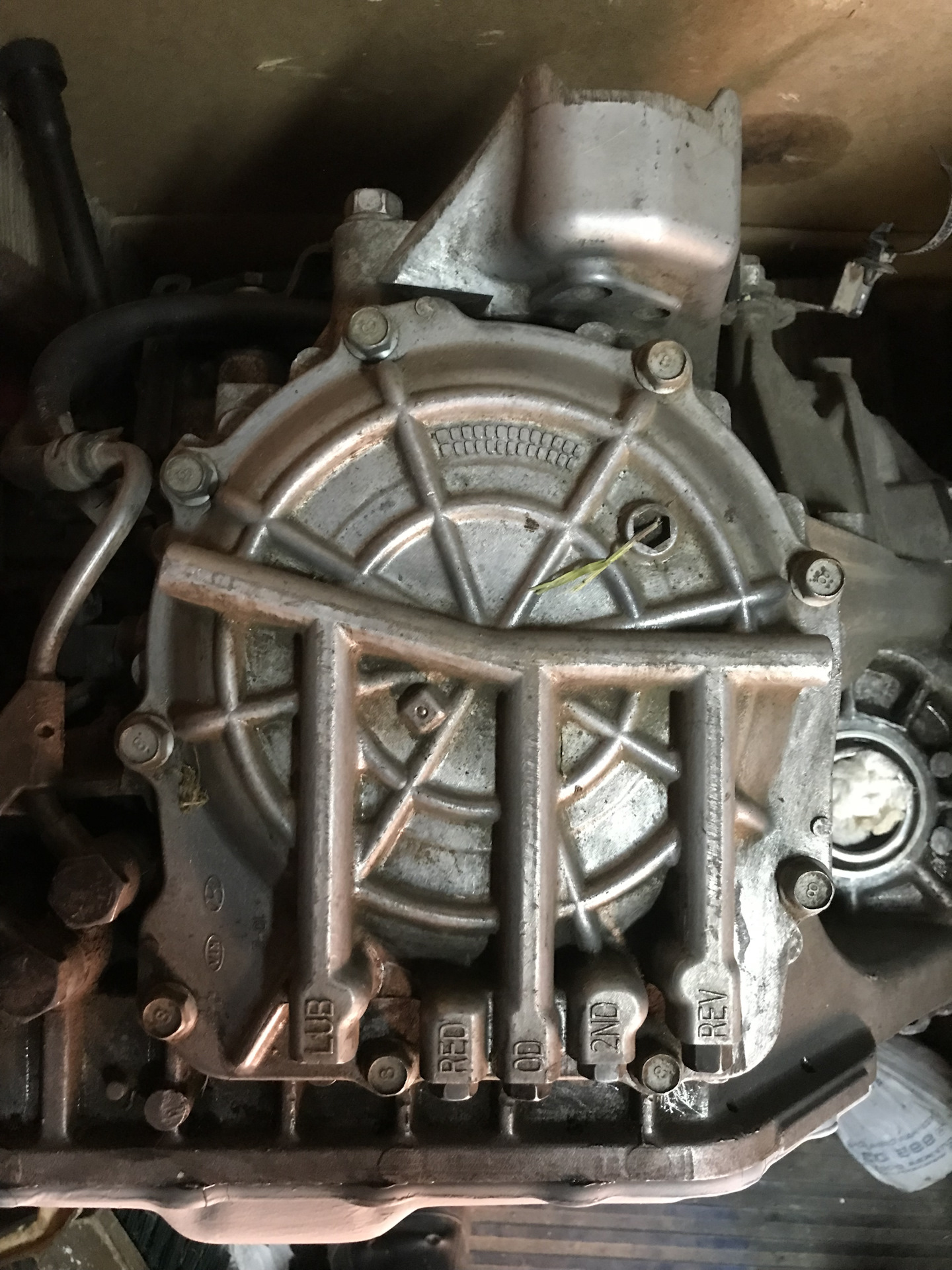

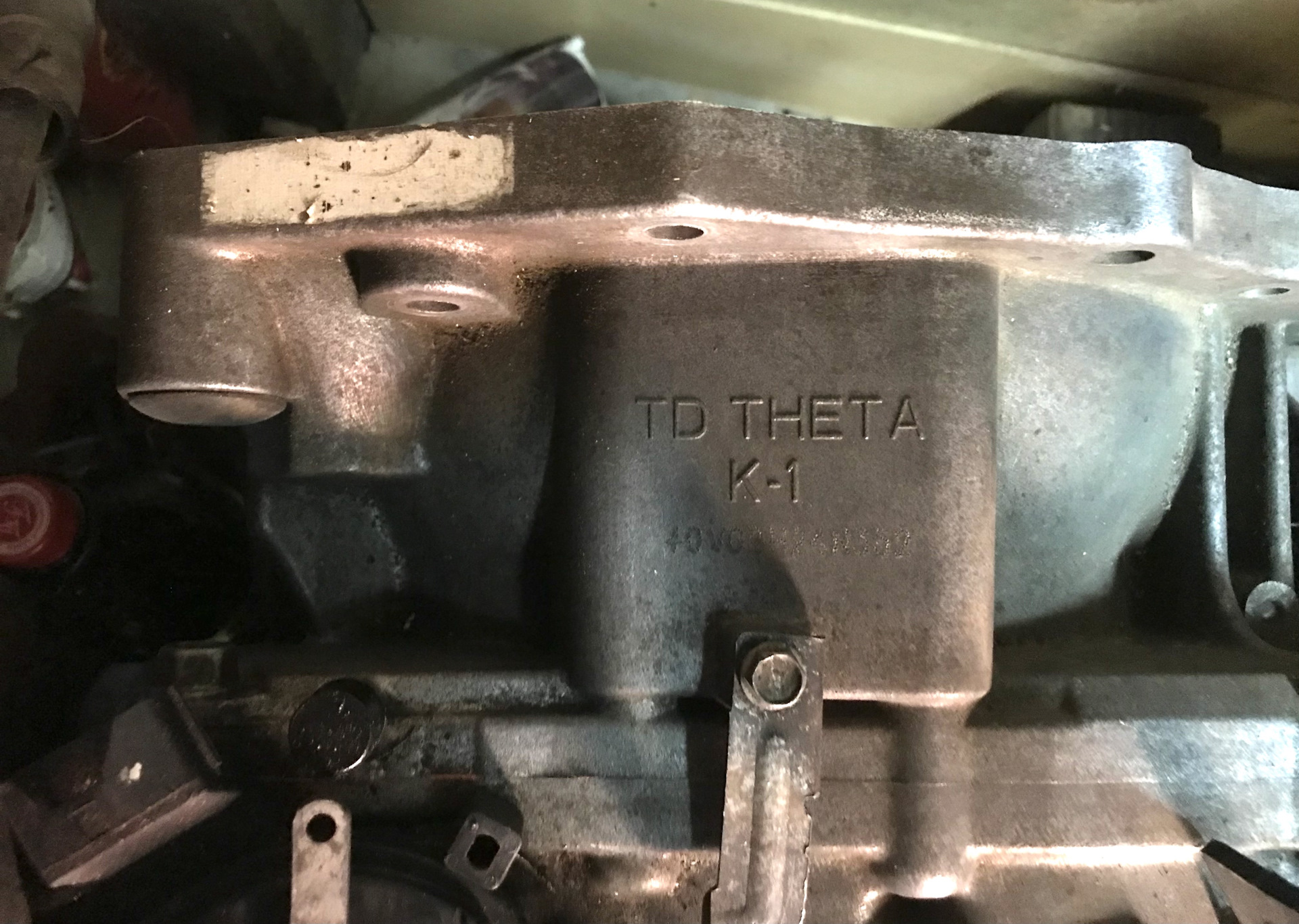

На АКПП у меня маркировка A4CF1.2. Насколько я знаю, на 1,6 ставили A4CF1, а на 2 литра — A4CF2. То есть у меня по идее должна стоять A4CF2. Вот теперь думаю — может быть её кто-то из предыдущих хозяев менял и поставил от 1,6? Но тогда нужно было и мозги менять же? Или всё же в начале производства на заводе могли поставить коробку A4CF1.2 (у меня машина произведена в январе 2008 года)? Если кто сможет объяснить или подсказать где и как найти ответ на этот вопрос, буду очень признателен.

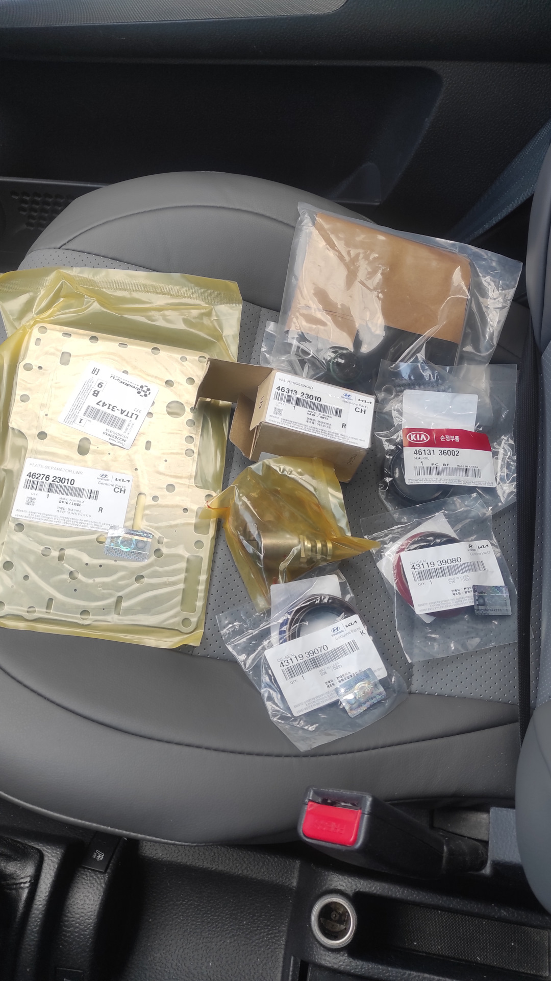

Список используемых запчастей:
Клапан линейного давления 4631323010 (2039 руб)
Пластина гидроблока 4627623010 (1738 руб)
Масляный фильтр АКПП 4632123001 (1236 руб)
Сальник первичного вала АКПП 4613136002 (342 руб)
Сальники привода АКПП правый 4311939070 и левый 4311939070 (по 522 руб. каждый)
Масло АКПП Zic ATF SP3 канистра 4 л 162627 (2 штуки по 2526)

На своей маркировку я так и не нашёл. В комментариях уже фотки сбрасывали с маркировкой. На колоколе отлито A4CF1.2, но тут решили что колоколы одинаковые для 1,6 и 2,0. По поводу масла, посмотри что в инструкции написано. У нас так — если АКПП 4-ступенчатая, то льём ATF SP3, если 5-ступенчатая, то ATF SP4. Хадо не советую, возможно из-за неё у меня эта байда произошла. Я потом вспомнил — когда коробку вскрыли, там в полостях была какая-то жидкость цвета металла, это видимо и была присадка, которая вместо того чтобы работать так как написано в рекламе, просто скопилась в полостях коробки.

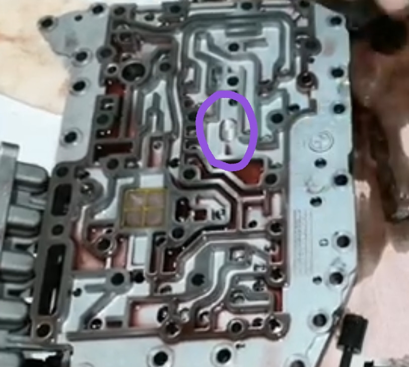

посмотрел видео как чел подробно показывает разбой и мойка гидроблока …так вот… твой и мой гидроблок старого образца. и пластину я не нашел… на новой пластине должен стоять фильтр черный выпуклый, и на алюминиевом змеевике отфрезеровано место куда он будет входить…
Слушай, сейчас уже не помню, но вроде что-то про фильтр мне говорили. Может со старой пластины мне тот фильтр переставили
сколько км проехал после ремонта ? я тоже заказал пластину но она не такая как моя… и если ее ставить то получается масло будет перетекать в другой канал… смотрите фото
Я проехал уже почти 30 тысяч, вполне норм, не заметил никаких проблем.

Коробки эти отличаются только колоколами, гидротрансами, передаточным ГП и одним пакетом фрикционов. Ну еще щупы разной длинны. Поэтому и маркировка на корпусных деталях одинаковая. Отличить одну от другой можно по маркировке не колоколе, там пишется шифр мотора с которой она идет и шифр передаточного ГП.

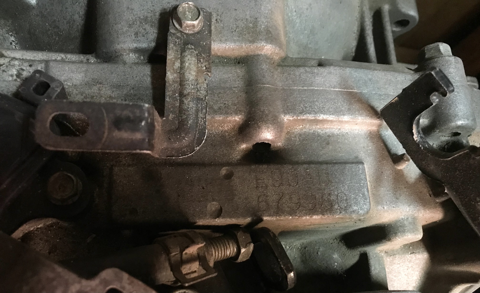

Да блин. Один советует на колоколе, другой на задней крышке( Короче придётся всю облазить, все маркировки посмотреть, я просто даже не знал что их несколько там может быть.
Вспомнил, что и дифференциалы разные.
vilatik
Задняя крышка. Че то ничего нет
vilatik
Маркировка на колоколе
vilatik
Маркировка на корпусе. В нем код передаточного в первой строке

Маркировку акпп надо смотреть на задней крышке
Спасибо, посмотрю при случае
Сказать что и как я тебе не могу, но точно скажу, когда залезал под свою, так же был удивлён увидеть A4CF1.2
Не знаю почему и как, моя была вроде сентябрь 2008, у неё такая же коробка.
Значит в теории одно, а на практике по другому. Жень, спасибо, успокоил.
