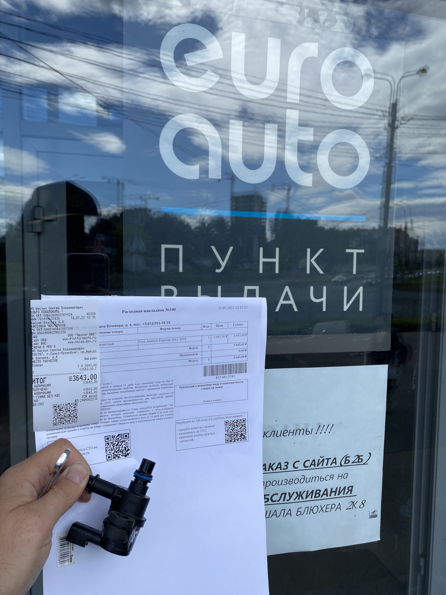

Запчасти на фото: 3643001
Никаких побочных эффектов не наблюдалось, время от времени появлялась предупреждающая надпись слева на приборной панели. Почитал Драйв2 и снял клапан EVAP, Артикул AU5Z9C915B
Подул в клапан ртом и воздух не держит, вывод — замена. Купил б/у в ЕвроАвто за 3643, сбросил ошибку блоком OBD-2, пока ошибка не появлялась. Спасибо Драйв2 за полезную информацию, спасибо активным участникам👍

Какая ошибка была P1450 или пара P0455/P0457 ?
Я не смотрел, там всегда много ошибок, просто стер все.
timser
У меня P1450.
Не дёшево обошёлся. Мучался с такой же проблемой несколько месяцев, промывка и продувка тоже не помогла. На оригинал ценник выдавал 7т.р. В итоге купил на Али, с доставкой вышел в 800р., от оригинала не отличить . Проехал на нем уже месяца 3, ошибок не появлялось. Вот ссылка, может кому пригодится:. 523,31 руб. 36%СКИДКА | AU5Z9C915B AU5Z-9C915-B продувочный клапан насоса Паровой канистры для Ford Edge для Escape для Explorer
a.aliexpress.com/_DcRGkSP
Взял на озоне оригинал (по всем надписям и внешнему виду). За 1100 р. Пол года, полет отличный
Сложно менять?
Легко, два болта на 8
