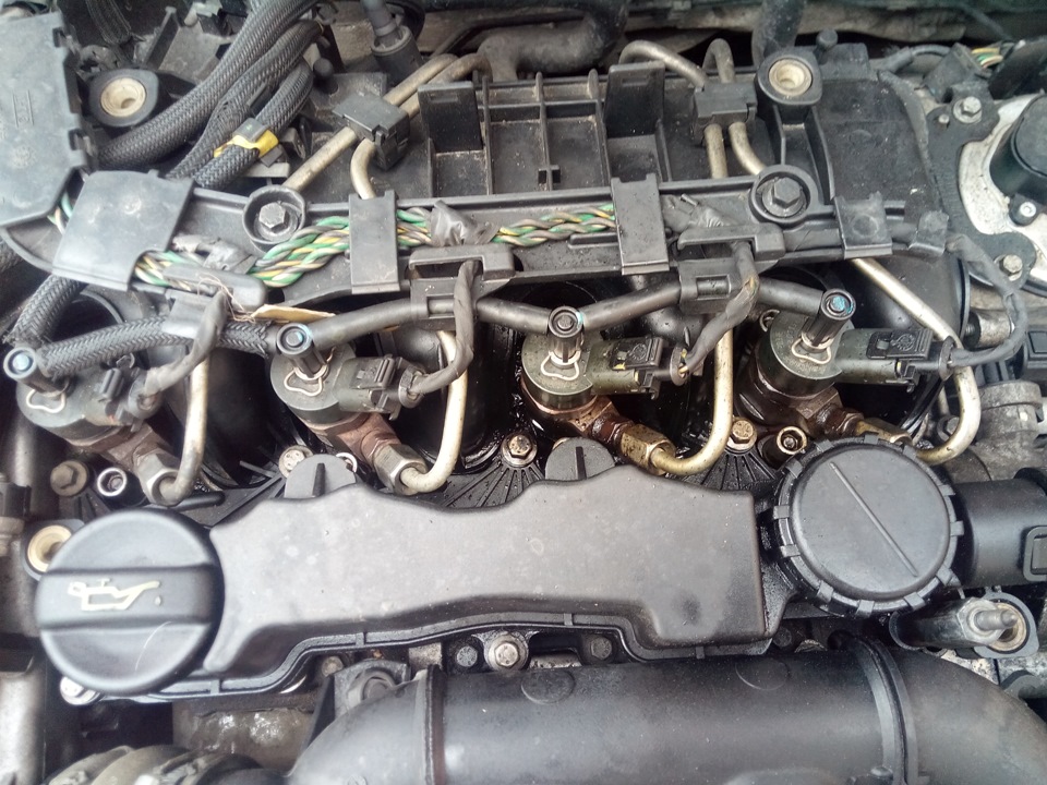

Вот пришла беда — течь из под третей форсунки…Причем еще добавился шум (что-то типа компрессорного пшика)

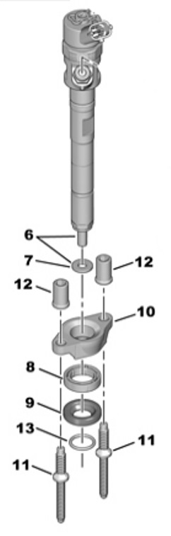

Решил не медлить и пошел я в магазин, покупать там ремкомплект. К моему сожалению, подходят только оригиналы и их ждать нужно 10 дней. В ремкомплект, для решения моей проблемы, входят 4 составляющие:
Еще заказал, на всякий случай, защелки для обраток (цена не дорогая — $1.5 штука). Лишним не будет.

Рекомендуется менять на всех форсунках сразу + шланг обратки. Это, если щепетильно к вопросу относится.
Удачи в извлечении форсунки! Та ещё зараза.
Я ее раньше вынимал. Проблем с вытаскиванием быть не должно))). Просто у меня в городе по моему вину, подошли только оригиналы…

Я читал твои посты )). Но в моем случае, когда сам рыскал, нашел в общей сложности дешевле на 30т. По-этому не сильно переживаю.
У меня тоже третий цилиндр сопли пускал с запахом в салон. Но я менял только шайбу. А позиция под номером 8 вообще лопнувшая. Но пока полёт нормальный. А по уму то надо как ты делать.
Это общая беда наших с тобой движков. Я решил не заморачиваться и сразу немного потратиться и забыть об этой проблеме ).
