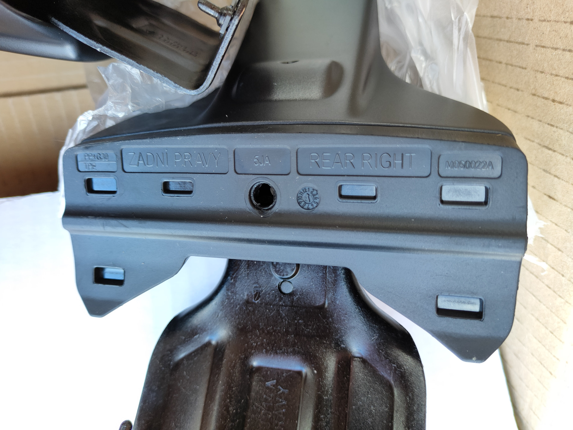

Перепутать дуги при установке сложно. Есть надписи по-чешски и английски.

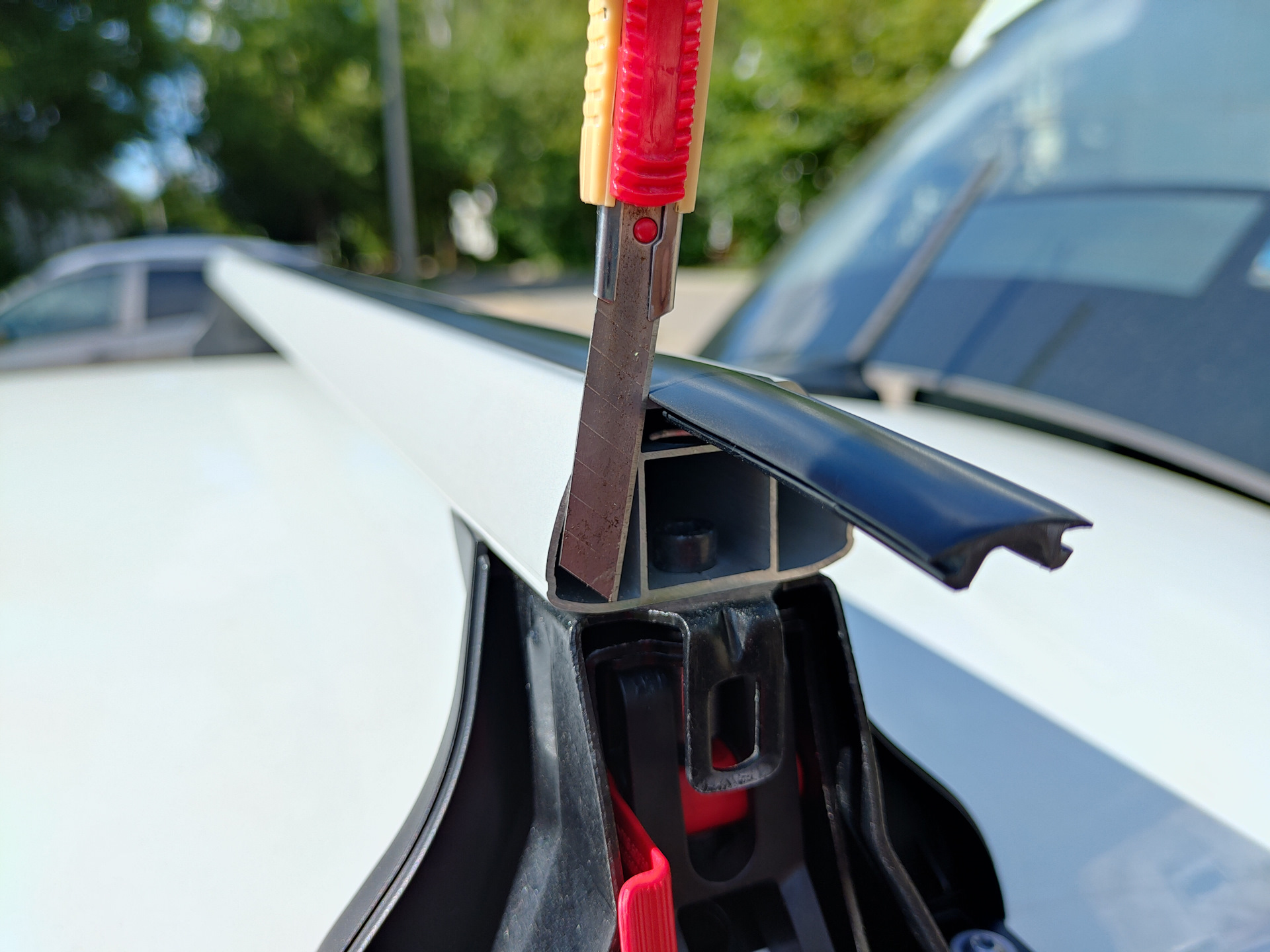

Резинки в дуги лучше вставить сразу, до установки их на крышу автомобиля, я же вставлял их в направляющие уже на крыше, что не очень удобно. Также я их смазал силиконовой смазкой для долговечности.
Резинки чуть больше длины и необходимо аккуратно срезать излишки. Я этот момент не знал и пришлось ехать из гаража домой за канцелярским ножом. Им и срезал аккуратно.

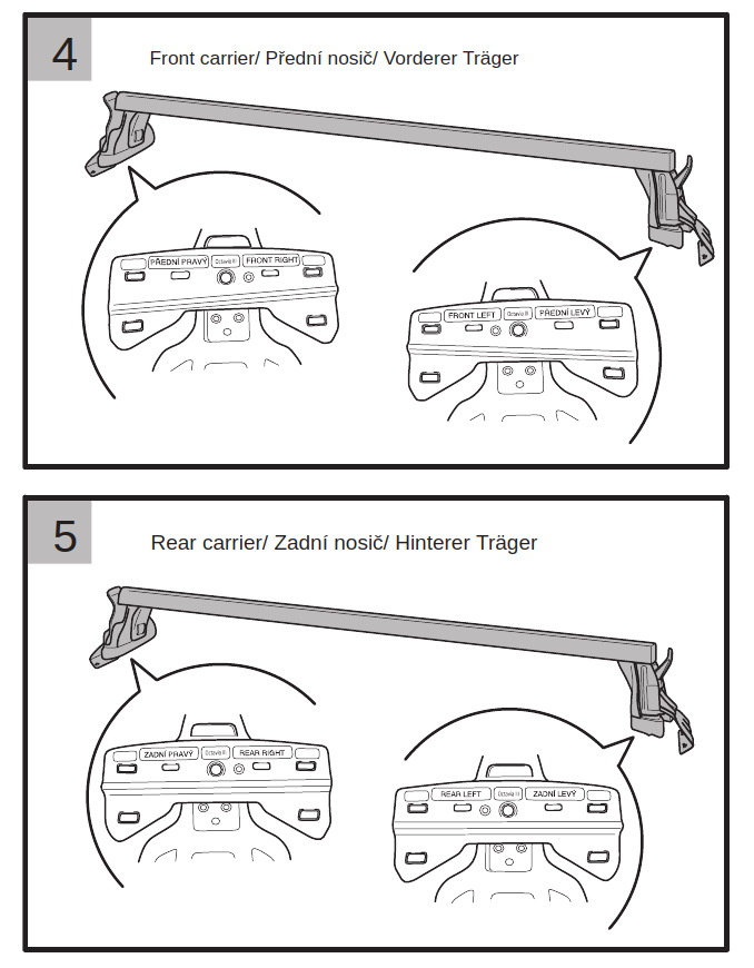

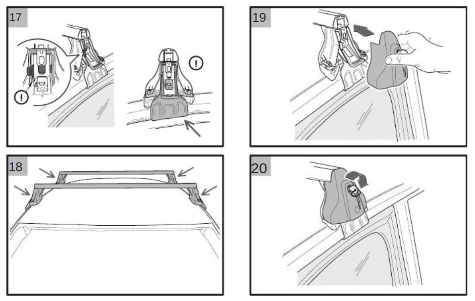

Расписывать непосредственно установку не буду, а просто приведу картинки из инструкции, по которым я всё и делал.
Крепление не зафиксировано:
Крепление зафиксировано:
Плюсом такого крепления является то, что два штыря крепления входят в штатные отверстия в крыше и с закрытой дверью снять багажник не получится. Резинки дверей в местах крепления багажника топорщатся и есть вероятность, что со временем они могут так и остаться в этой форме.

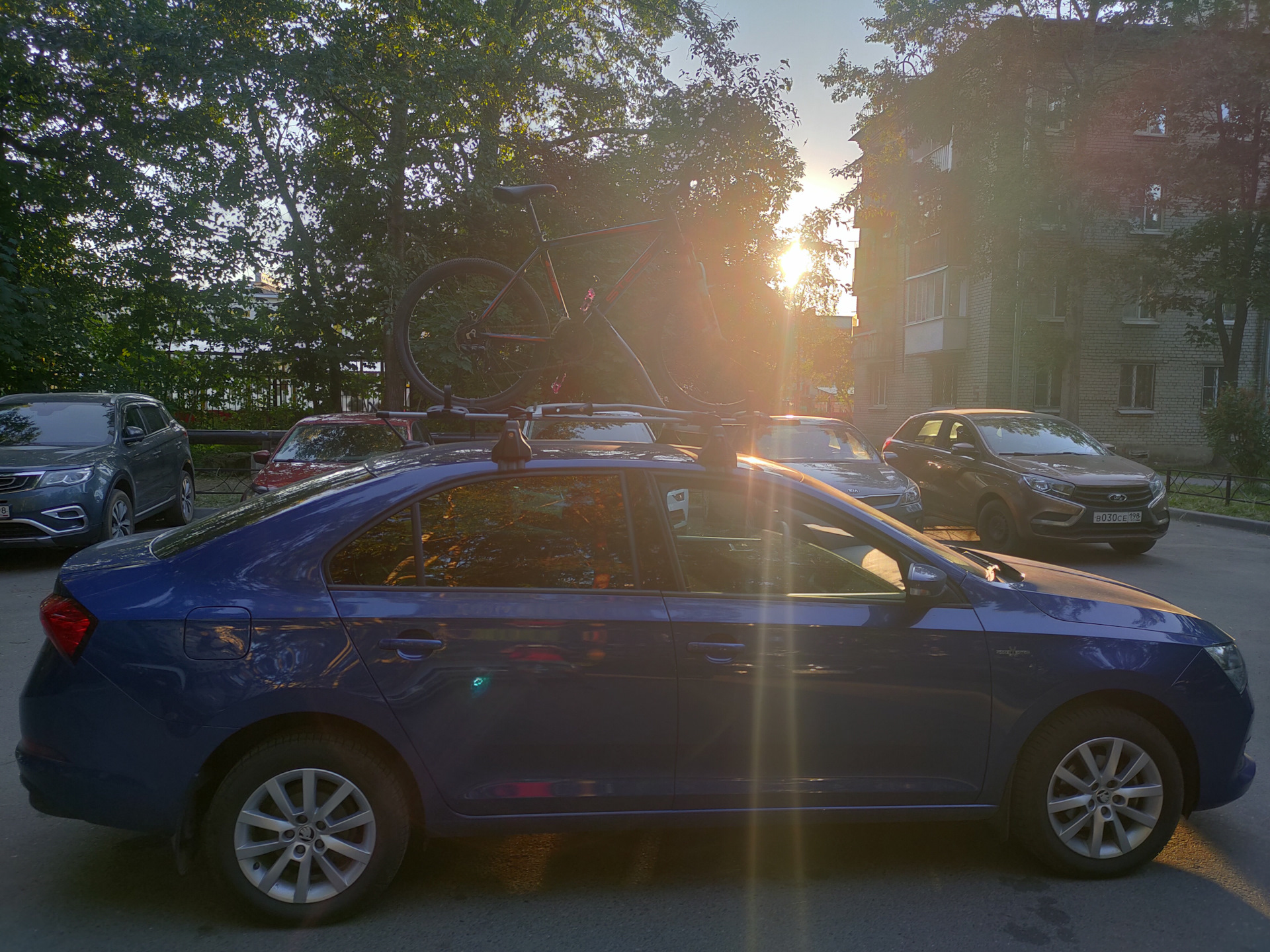

Несколько фотографий машины с багажником:
По шуму. После 80 км/ч уже начинает завывать. Видимо нужно подобрать фейринг. С другой стороны я не собираюсь с ним ездить постоянно. Надо — поставил, не надо — снял. Благо делается это быстро.
