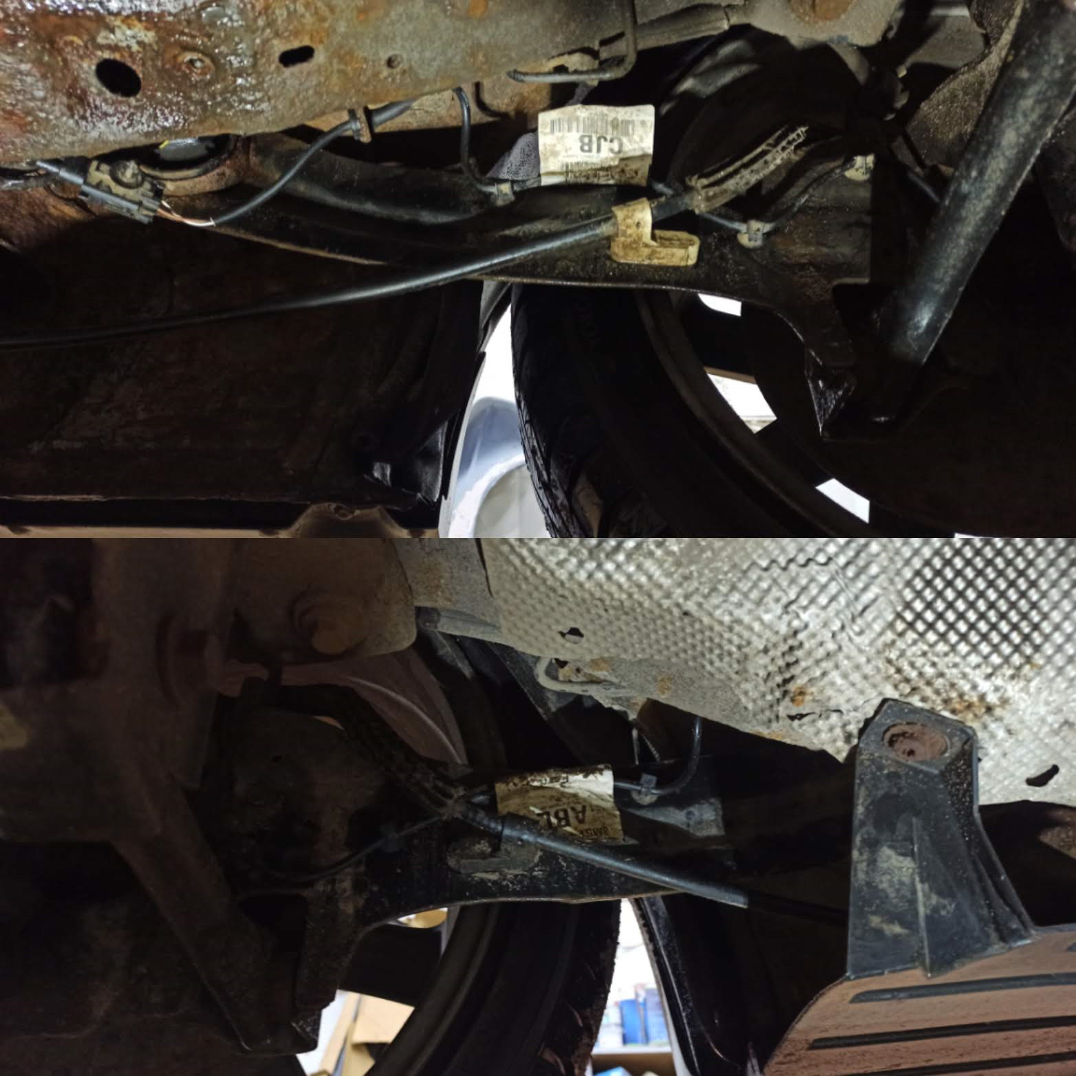

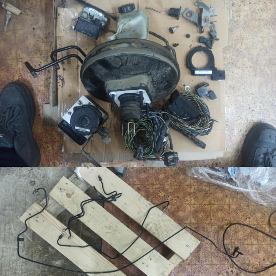

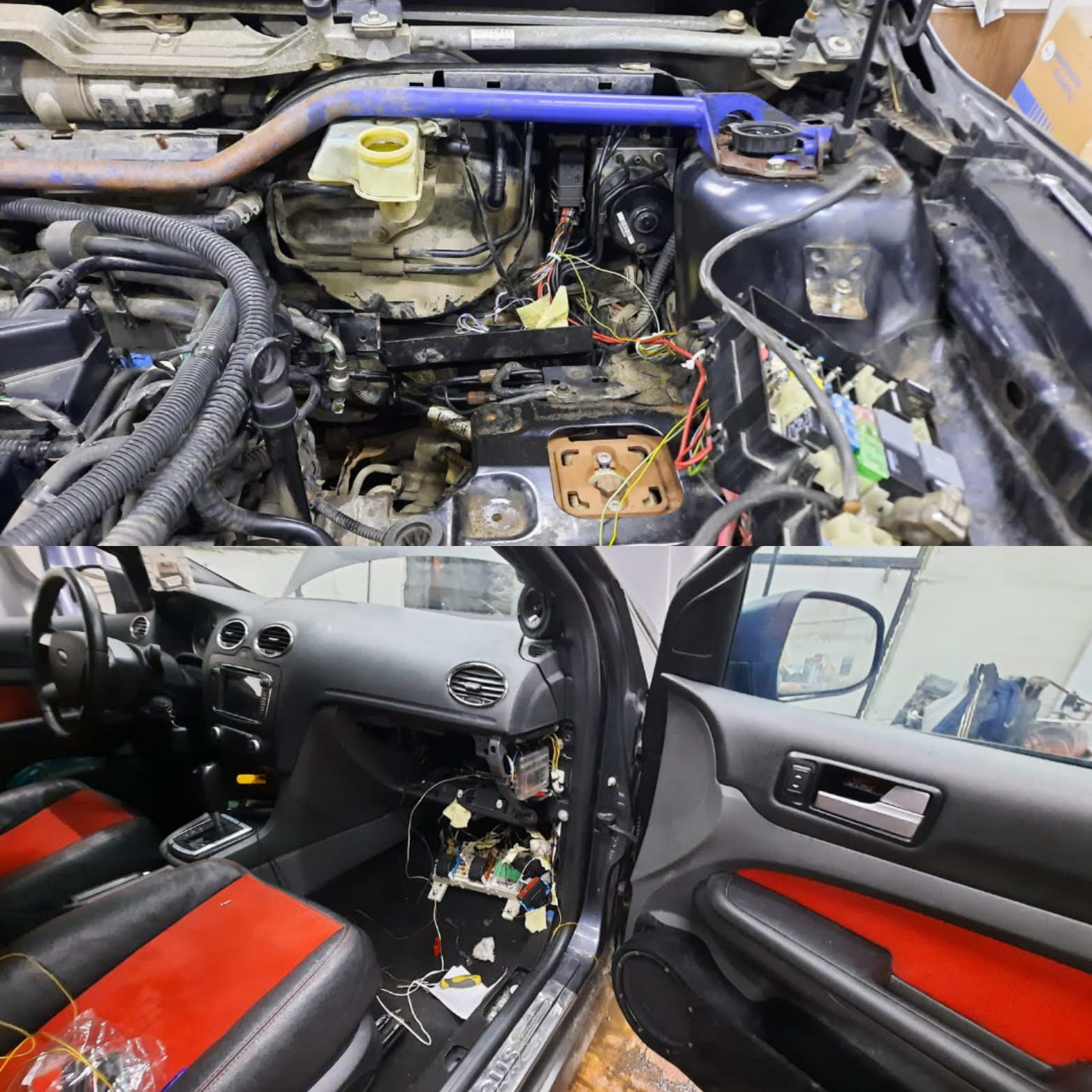

Ура! Наконец-то, закончилась установка АБС/ЕСП, а началось еще это полгода назад. Поэтому извиняюсь, если что-то упущу. Начал поиски комплекта от реста, а проводку от дореста, тк хотел отключать есп через кнопку. Предоставил ее всем известный Максим. Комплект стоил 10 500 руб.
Подробнее о комплекте можно посмотреть в блоге, ссыль.
Сама установка всего, заняла один день. Проводка салонная и сами задние датчики были с завода, повезло. Как всегда помог Раис, с проводкой на задний правый датчик, тот, что был в комплекте, не подошел, другой разъем. Установка 5 000 руб. Самому было сыкотно, да и негде было.

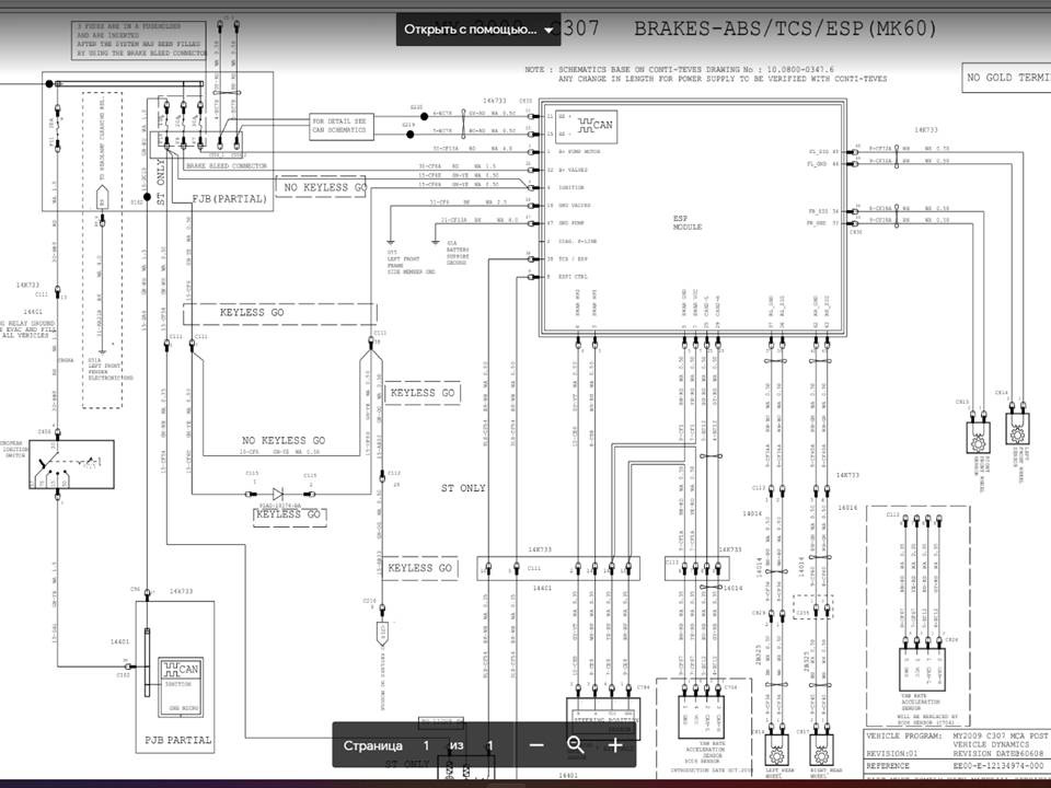

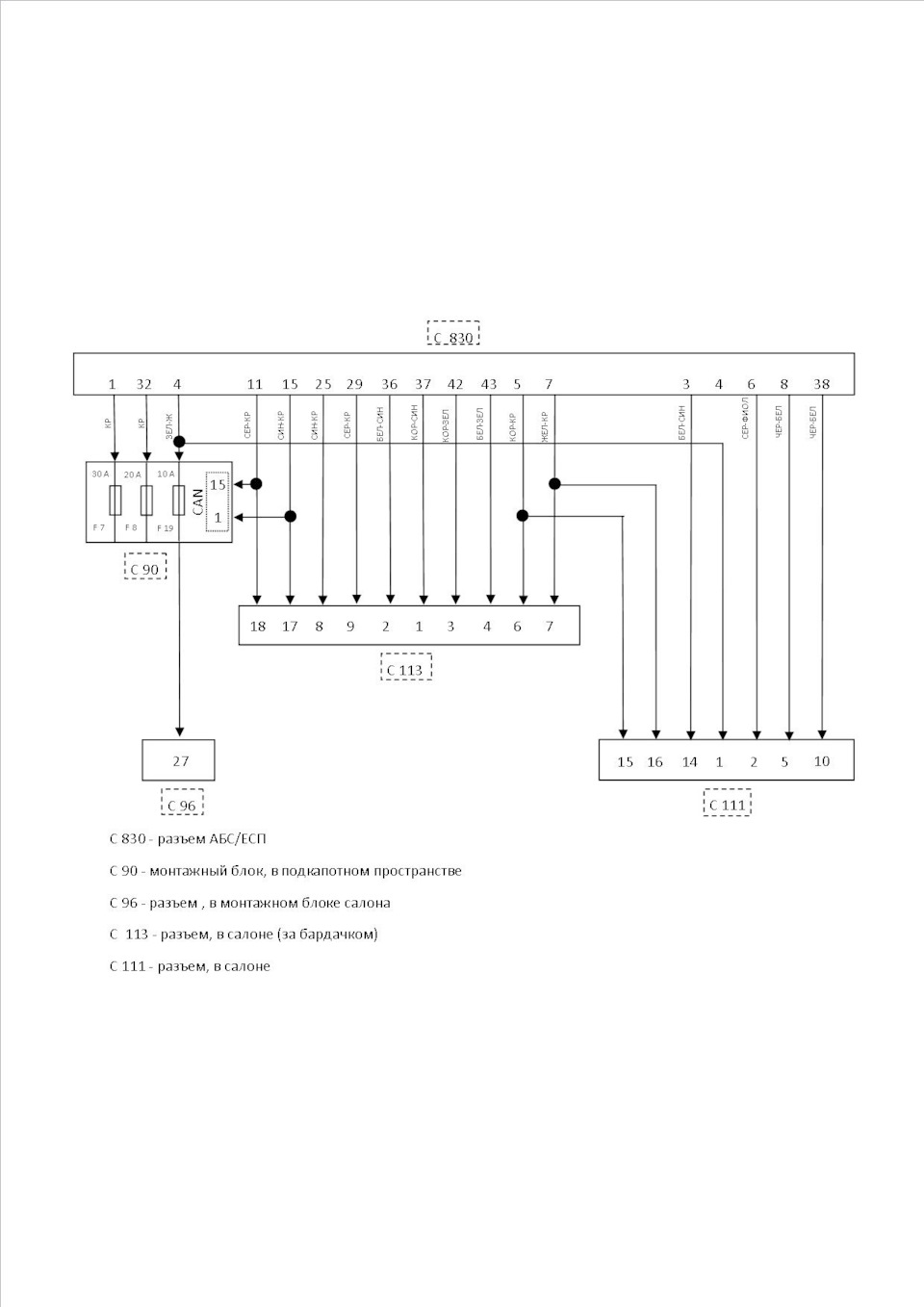

Далее самое сложное, это проводка и конфигурация. С проводкой были сложности, тк не хватало некоторых пинов. Да и в ходе разбора разъёмов, с 113 и с 111, пришли в негодность, возможно из-за старости и моих "золотых" рук. Действовал по схеме, позже нарисовал свою.
Собрал все. Но не удалось запустить, самостоятельно. И пришлось обращаться к специалисту, Александру(сфинкс). В ходе его манипуляций, все заработало, подробностей особых нет, вроде как неверная конфигурация и перепутана была полярность на датчики. Стоимость 4 000 руб.
Ссыль на блоги других, по установке. www.drive2.ru/l/10134306/, www.drive2.ru/l/520319139907109563/, www.drive2.ru/l/605188793187716442/
По приезду домой, начались новые приключения, где-то было плохое соединение и как появилось время, место, начал шурудить проводку. Поочерёдно, методом тыка, дошел до с 113 и к черту припаял провода, чтобы не куда больше. Это помогло!
Всем спасибо, за внимание!
