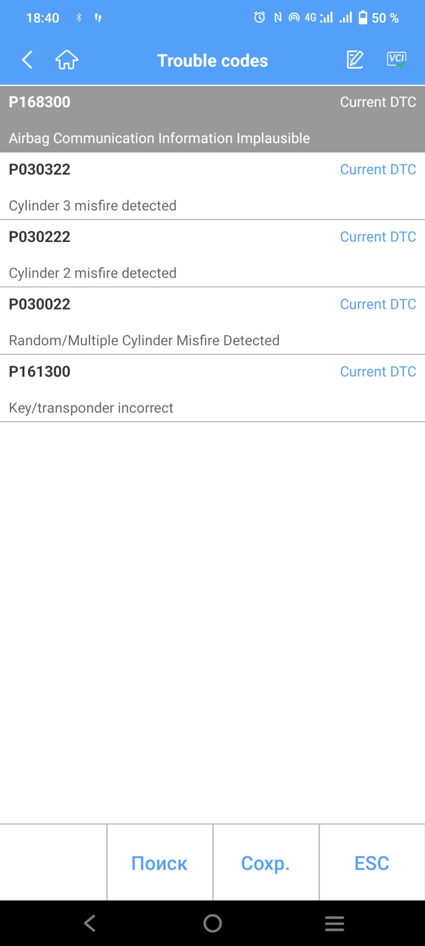

Были пробои
Заменил колпачки но пробои не ушли, пришлось заменить свечи на Finwhale FSI101 зазор у них 1,1 так что пришлось корректировать, пока ждал магазин ответил, что нам подойдут Finwhale FSI113 но это я позже попробую.

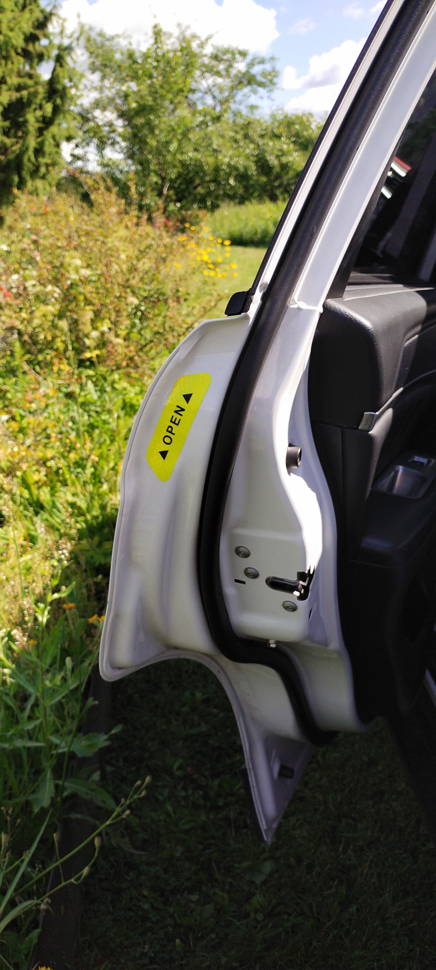

Еще давно с алика купил свет возвращающие отражатели
Давно собирался их поставить но что то руки не доходили.
