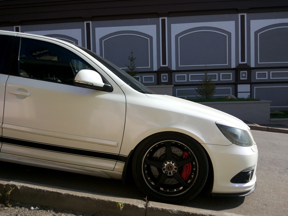

На конец то пришла долгожданная весна, с чем всех и поздравляю! А я поменял резину на летнюю.Диски пока решил оставить старые KOSEI OP MAGNUM в 17 радиусе которые откатали без проблем уже 5 сезонов и покупались ещё для моего предыдущего авто.Обод у них кованный, а спици литые (для тех кто не в курсе). Перед установкой как обычно повёз на балансировку и опять удивило необычно малое количество грузиков .А для одного из дисков они вааашпе не потребовались!Сразу скажу что из за частых поездок по всей стране не могу себе позволить колёса больше 17, потому что за МКАДом, дороги в нашей стране скажу я вам, не везде хорошие!))

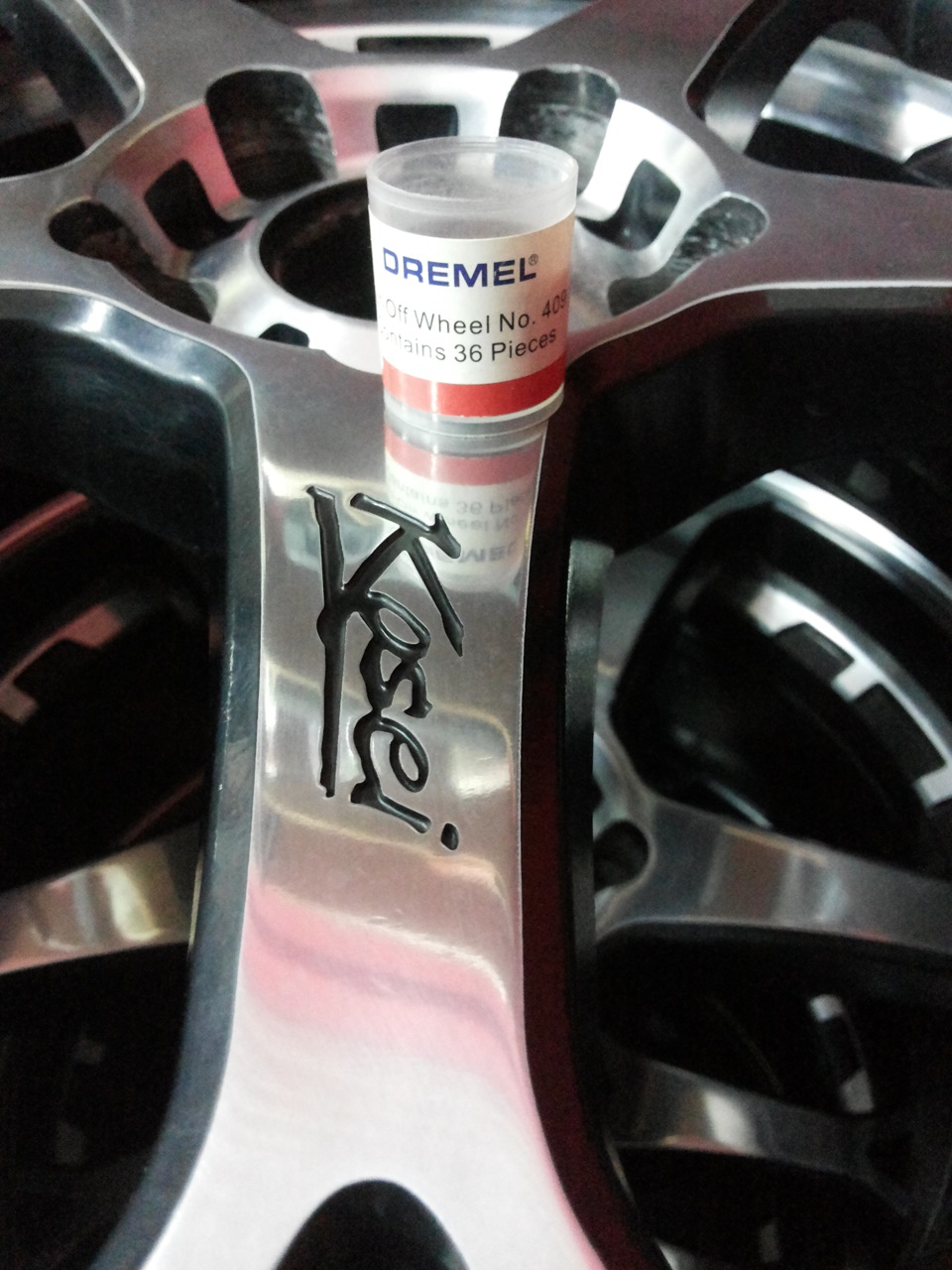

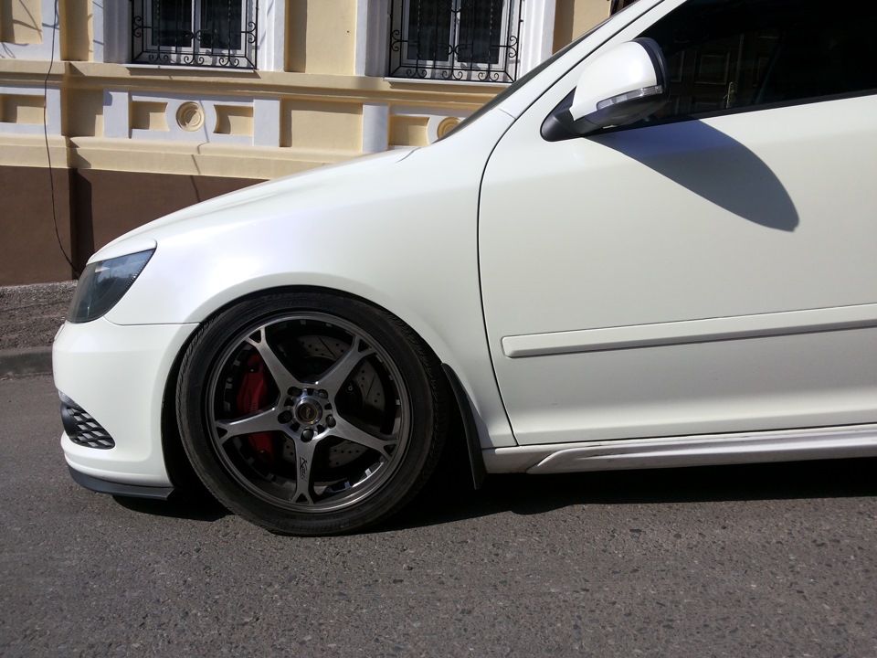

Но прежде чем поменять, я решил подвергнуть диски небольшому стилистическому изменению, потому что во первых, дизайн уже поднадоел, а во вторых всё чаще стал замечать такие же диски на других авто а быть как все я очень не люблю. Два диска с одной стороны я ободрал ещё в том сезоне, но не полировал.Так и проездил всё прошлое лето с одинаковыми дисками только со своей стороны.

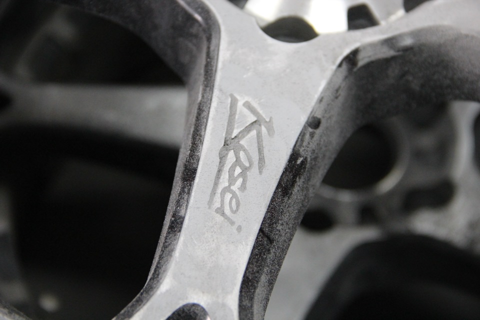

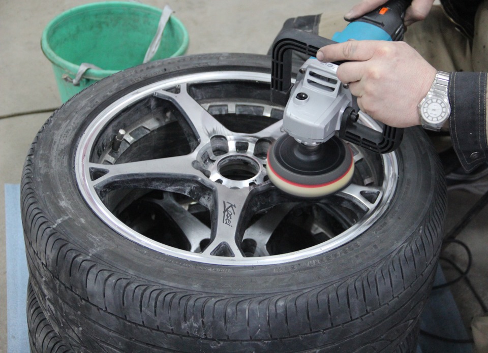

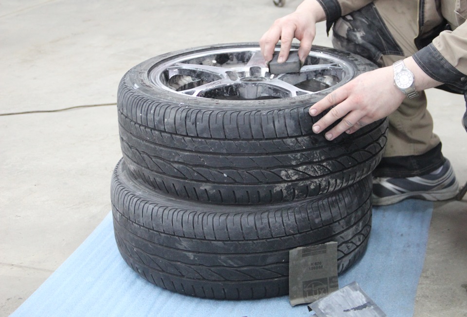

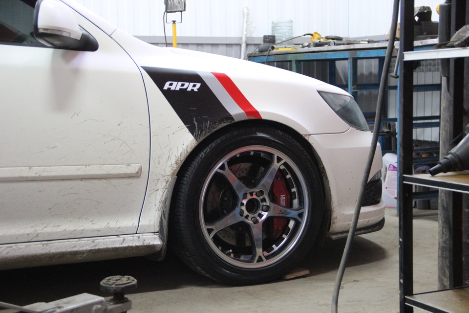

Взял вибромашинку и начал потихоньку снимать краску с внешней стороны спиц и обода, меняя при этом нождачку от 60 зерна до 240.Потом водостойкой в ручную от 400 до1000.Потом полировальной машинкой с диском из плотного войлока отполировал пастой гоя.Ну и на последок с начала хотел покрыть прозрачным лаком и уже прикупил его, но потом просто покрыл полиролью для алюминия которая создаёт защитный слой и не даёт тускнеть полированной поверхности.

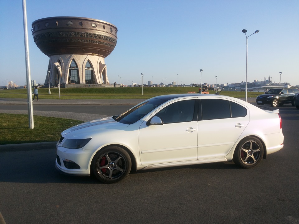

В новом стайле мне эти диски нравятся больше!
