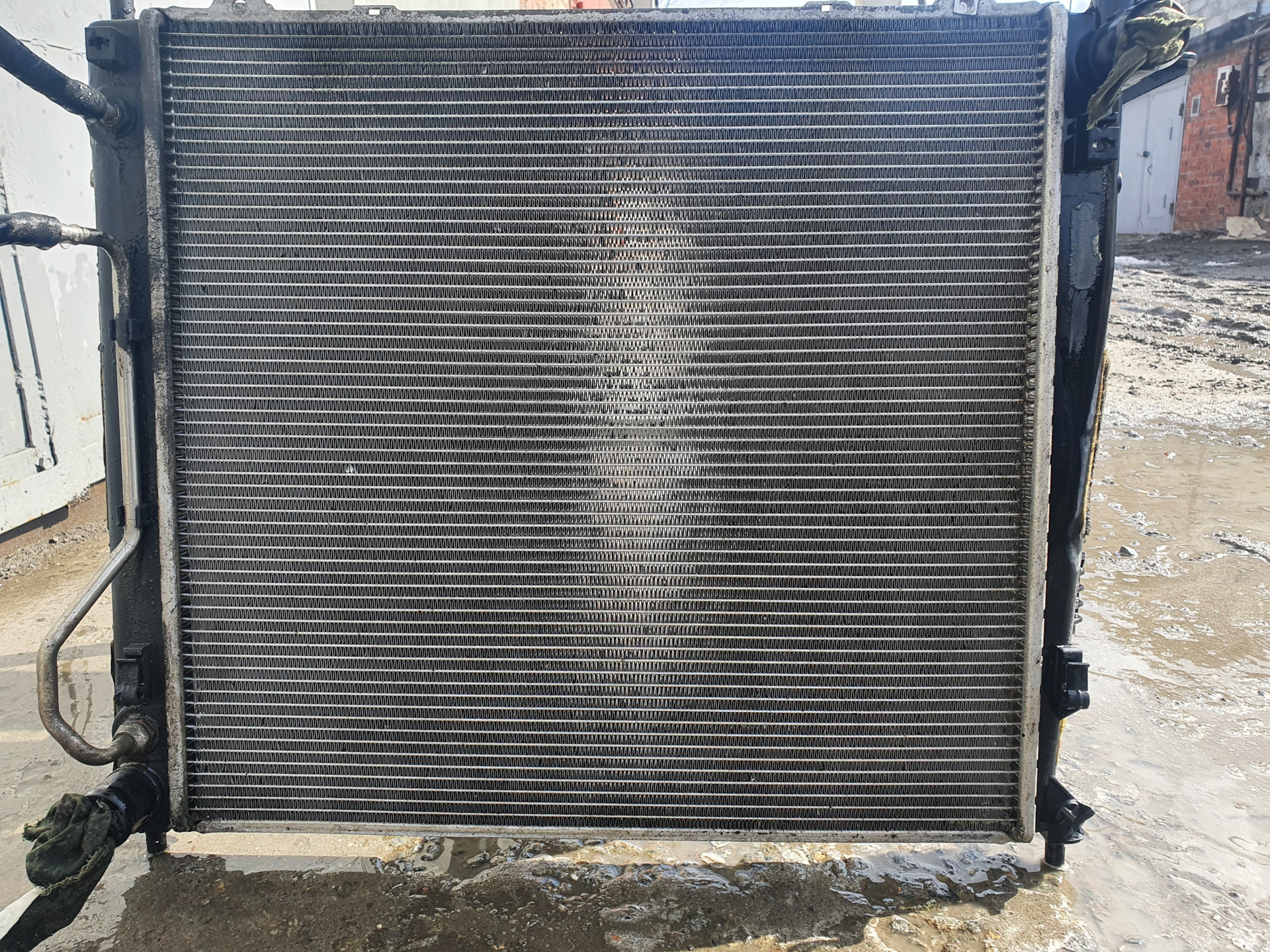

Еще прошлым летом стал замечать, что температура двигателя стала выше обычных, привычных значений. Температуру смотрю через OBD, а не ориентируясь по стрелке показометра на панели приборов, стрелка там всегда на одном месте хоть при 60, хоть при 105 градусах.
В последний раз чистил радиаторы в мае 2017 года (вот тут об этом www.drive2.ru/l/482318918539542743/) в тот раз я не снимал радиатор с машины, а промывал его на месте слегка отодвинув радиатор кондиционера, для любителей доколупаться до слов, научное его название КОНДЕНСОР, это так, на всякий случай :)) Так вот тогда удалось промыть радиаторы без их снятия потому, что "шуба" была не очень плотная. В этот раз, за пять лет законопатило радиаторы на много основательнее.
Если честно, то не очень хотелось снимать радиатор с машины, но повышенная температура мотора на трассе, да уже и в городе иногда начала сильно напрягать, не очень хочется перегреть мотор со всеми вытекающими от этого последствиями. Все как и в прошлый раз (пять лет назад) симптомы те же, температура ОЖ начала частенько залезать за 105 градусов, бывало и 108 град. показывало при резвых стартах или обгонах на скоростях за 150 км/ч . И если раньше температура повышалась не часто, а в основном при нагрузке на мотор, то в этом году уже и при спокойной пенсионерской езде 100-110Км/ч начала частенько переползать за 100 градусов.
В этот раз решено было снять радиатор и основательно его промыть, "улыбаться" он не собирается вроде, стоит с рождения машины, потому и решено было промыть его, ставить новый смысла нет никакого.
Поехал к друзьям товарищам, которые не раз доказали свою компетентность и умение :))
Сняв бампер, слили антифриз
разобрав морду и отодвинув радик кондиционера вытащили радиатор, впервые он снимался с машины,
даже Карлсон в последствии был отмыт до кошачьего блеска :))
увидели вот такую "шубу" в 2017 году такой не было, видать за эти пять лет я по каким то другим дорогам гонял :))
Отцепив вентилятор приступили к его мойке, сначала просто водой под давлением, потом простым шампунем для бесконтактной мойки обильно запенили
и через минут пять все основательно промыли.
радиатор кондиционера был промыт так же бесконтактом и водой со стороны подкапотки
Далее сборка в обратном порядке, заливка антифриза
ну и радость от того, что температура вернулась в норму.
Теперь на долго должно хватить.

А вентилятор стал чаще включаться или нет?
Я к тому, можно ли без прибора понять что температура стала повышаться.
Его почти не слышно если в салоне сидишь. А так то у меня всегда климат работает и ор почти всегда молотит этот вентилятор, поэтому вряд ли можно на него ориентироваться

В какой программе через obd за температурой наблюдаешь?
А так конечно капитально залепило радиатор. Да и работу проделал немалую.
В прошлый раз в 2017 году пользовался програмулькой PISTON простая как барабан и мало чего может, в этом году смотрел через OLIVIA Drive она поболее умеет и видит.
Херассее залепило то как! Так а радиатор кондея не снимали с машины?
нет, кондиционера радиатор чтобы снять нужно выпускать фреон из системы ! А этого делать страсть как не хотелось :)) Да и когда снимешь основной радиатор, то доступ для промывки радиатора кондиционера хороший

А какая вообще летом должна быть температура в пробках, а какая на трассе?
летом от 86 до 95 +/- 1-2 градуса. зависит от температуры на улице, По трассе если едешь как пенс 90-100 то он даже с шубой не особо греется, а если ехать 150 и более то греться начинал, сейчас не греется выше 96 хоть 190 едь
У меня по трассе если поддать газку до 105 греется
Ну в очень сильную жару может конечно не на долго запрыгнуть до 105 град. это не критично если это не постоянно происходит.
Это буквально пару минут, потом падает, жара градусов под 28-30
в твоем то климате думаю нужно чаще заглядывать между радиаторов!
Да только поменял радиатор, улыбаться начал
ну 105 градусов при пиковых нагрузках это не страшно и можно сказать это норма если учесть, что на улице жара.
никогда подобных температур не видел! максимум — 96 градусов кратковременно, трасса 150км/ч = 88-90 градусов
Ну вот после чистки так примерно и стало.
