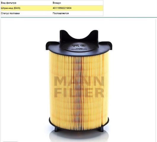

=====1F0129620 Фильтр воздушный двигателя=====
Коробка VAG. Внутри MANN FILTER под номером C 14 130/1 (для холодного климата)

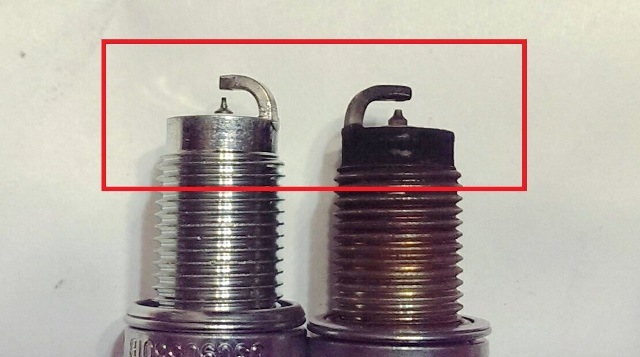

С завода стояли свечи 101905626 (они же NGK 5758, они же PZFR6R). На 30 000 км поставил свечи 03C905601B (они же NGK 96498, они же PZFR6R8EG).
Сейчас уже не могу вспомнить, почему взял именно эти свечи. Скорей всего их мне «посоветовал» экзист. Уже после замены увидел, что номера на свечах разные. Но подумал, что раз мастера ОД ничего не сказали, то ничего страшного не произошло.
Потом уже стал читать различные посты на DRIVE2, о том, что у кого-то мастера отказались ставить свечи 03C905601B, потому как номера на них другие. Кто-то говорил, что никакой разницы нет в свечах
В общем, решил разобраться в этом вопросе сам. Сначала шурудил инет, а потом решил написать письмо в российское представительство NGK, чтобы они внесли ясность в этом вопросе. Ответ получил достаточно быстро и вот какой –
«Свечи ставятся в зависимости от типа двигателя:
1. VW Jetta 1.4 TSI 90 кВт 2011 CAXA — PZFR6R (5758)
2. VW Jetta 1.4 TSI 90 кВт 2011 CMSB — PZFR6R (5758)
3. VW Jetta 1.4 TSI 118 кВт 2011 CAVD — PZFR6R8EG (96498)
Отличие между свечами незначительное — у свечи PZFR6R8EG (03C 905 601B) в отличие от свечи PZFR6R (101905626) есть дополнительно медный сердечник в боковом электроде для лучшего теплоотвода и чуть меньше зазор 0.8 мм, а не 0.9 мм.
В любом случае такая замена 101905626 на 03C905601B допустима, обратную мы бы не рекомендовали.»</i>

Сравнил внешне свечи — они имеют различие. Смотрите фото
Моё мнение касательно свеч — считаю, что ставить свечи 03C905601B вместо 101905626 можно. Лично я никаких проблем в работе двигателе, слава Богу, не заметил.

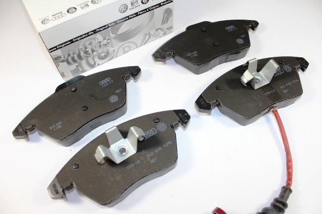

Внутри четыре колодки.

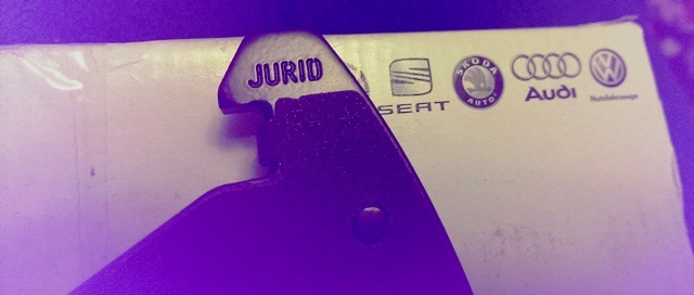

На каждой колодке слева на «ушке» надпись Jurid

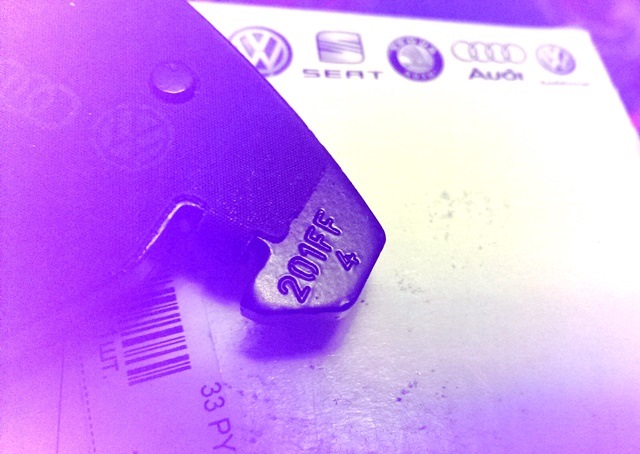

справа на «ушке» 201FF и цифра 4
Интернет говорит, что Jurid это немецкая компания, которая специализируется на разработке и производстве деталей и агрегатов тормозных систем для автомобильной, железнодорожной и авиационной промышленности. Запчасти производятся на предприятия компании, которые расположены в Малайзии, Таиланде, США, Германии и Испании
Меня заинтересовали надписи на самих колодках. Кроме знаков AUDI и VW, есть ещё номера.
Колодка с датчиком и жестяными скобами имеет номер 1K0 615 116L
Колодка с жестяными скобами имеет номер 1K0 615 109G
И две оставшиеся колодки имеют номер 1K0 615 115E
В общем, в результате долгих поисков был сделан вывод: (спасибо этому и этому ресурсам, они навели на правильный «след»)
эти артикулы являются маркировкой, которая идентифицирует установку колодок с внутренней или внешней стороны (неужели это можно спутать?)
1K0615109G – колодка с внутренней стороны, где поршень.
1K0615116L – колодка с датчиком с внутренней стороны, где поршень.
1K0615115E – колодка с внешней стороны.
Другого объяснения этим номерам я не нашёл.

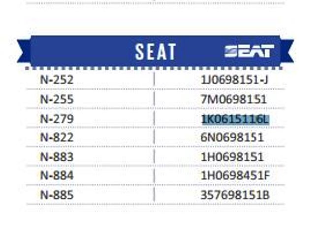

Хотя, номер 1K0 615 116L «бьётся» по каталогу фирмы Cobreq Там он причислен к SEAT и имеет номер N-279
Так же, на eBay при запросе номера 5K0698151 очень часто предлагаются колодки Jurid с такими же номерами
В этом каталоге при вводе номера 5K0698151 в графу Article Number выдаёт три бренда – Jurid, Bendix и Stop.
