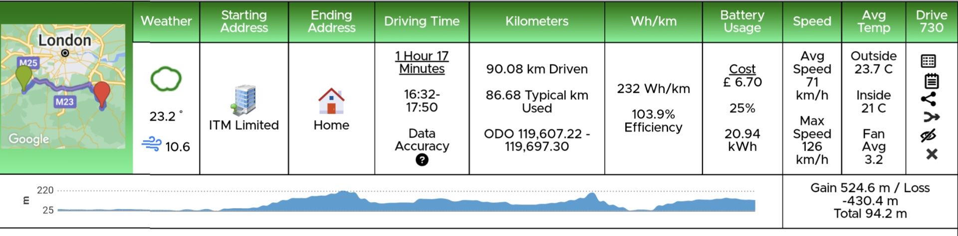

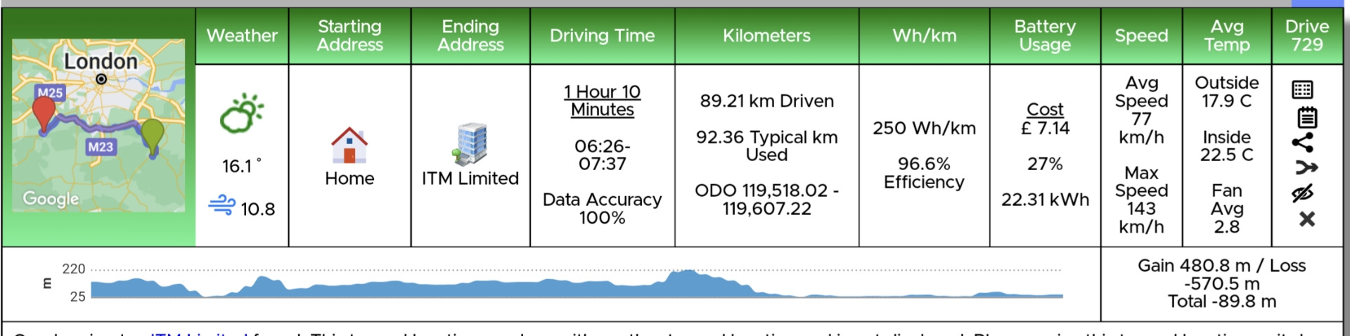

С первого момента езды на электричках, в голове крутился неразрешимый вопрос, каким способом регенерация может улучшить производительность автомобиля? Если ничего из ниоткуда не появляется и потраченная на движение энергия в любом случае значительно превышает энергию выработанную при рекуперации. Плюс при рекуперации отрицательное ускорение значительно больше, а значит потратить на новый разгон придется больше, чем если бы автомобиль продолжал катиться накатом. Ну в общем есть теория, а есть практика и наблюдение.
И вот сегодня я проделал полевое испытание и проехал одинаковый путь в обе стороны с приблизительно равными средними результатами. С одной лишь разницей. В одну сторону рекуперация была в режиме Стандарт, а обратно в режиме Низкая.
И вот какие цифры получились.
Стандартный режим
Низкий режим
Результаты вполне убедительные. При низкой рекуперации средний расход на км. уменьшился. А эффективность поездки стала 100%
Понятно, что разницей в принципе можно пренебречь, но в пересчёте на несколько тысяч км. цифры получатся уже более ощутимые.
В сухом остатке — Чудес не бывает.
Сколько энергии потратишь, столько уже не вернёшь никакими рекуперация и даже наоборот потратишь ещё больше в связи с появлением дополнительных звеньев в цепочке передвижения. Хотя наверно, потратишь больше на замену колодок :)

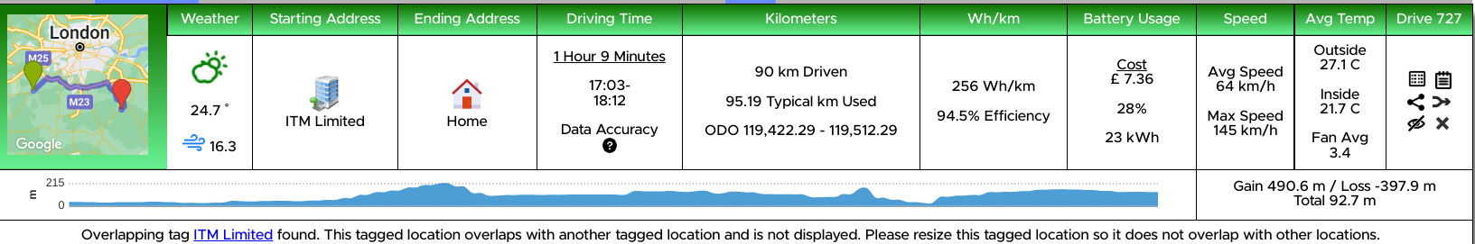

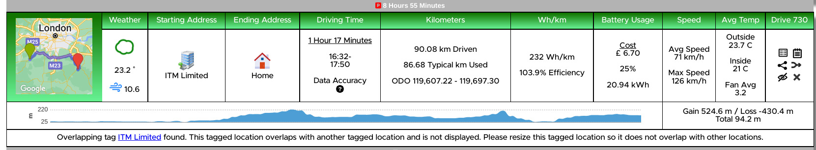

По просьбам наблюдательных комментаторов внизу сравнение одного и того же маршрута в одну и туже сторону с и без рекуперации.
С Рекуперацией:
Без Рекуперации:
И снова не в пользу рекуперации. Теперь при езде с рекуперацией и теплее и скорость ниже, а эффективности увы даже не равны.

В перед ехал быстрее и с обогревом, назад медленее и без обогрева. Эксперимент неудался.
Вперёд ехал с горки, обратно в горку ;) я не предлагаю научный эксперимент, это наблюдения за рулём. Покатаюсь без рекуперации, посмотрю как будет получаться.
поменяй маршруты местами, утром поедь с работы домой . ну ты понял :))
тут даже темп воздуха выше, решает. Замер правда не удался по всем параметрам кроме дистанции.
Ну вы буквоеды :)
В любом случае рекуперация не дала ощутимой прибавки и даже не компенсировала возможные негативные параметры, чтобы сравняться с результатами при езде без нее.
Добавил оба сраанения ;)
Опят нет чистоты. Первый раз жарил 145 км/н в жару. Разница 2 кв в сумме за час, как раз на кондишку.
Ok.для наблюдения сойдёт ;)
