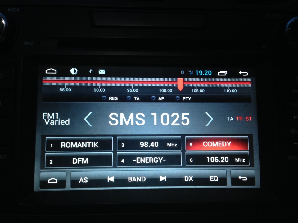

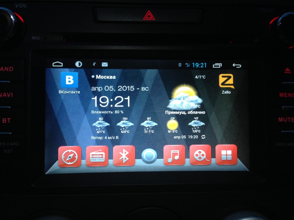

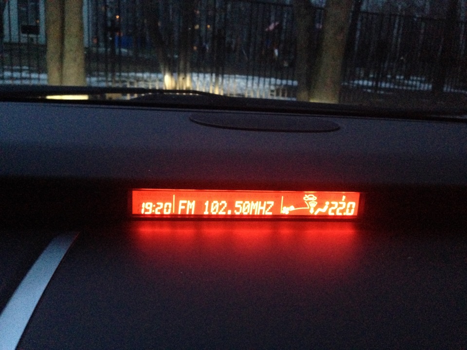

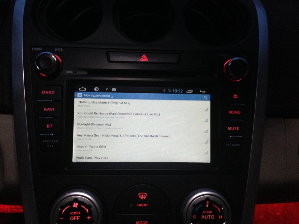

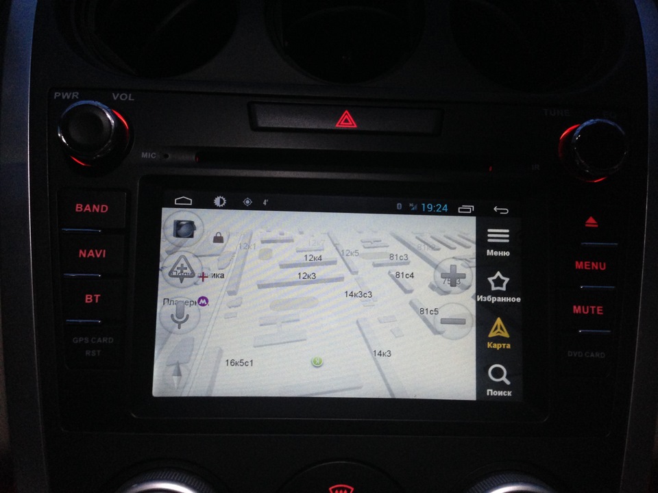

Работает хорошо, усилитель BOSE поддерживает, не лагает, звук хороший, встроена навигация iGo, отдельно я поставил гугл карты и яндекс навигатор, установлен скайп, вконтакт, и пару игрушек. Подключил 3G модем, поэтому всегда есть инет, можно слушать музыку из ВК и даже перелистывать треки с руля, серфить инет, поставил виджет с часами и погодой, в навигаторе отображаются пробки. Подключил камеру заднего вида, включается при включении задней передачи, можно сделать, чтобы еще звук отключался. С этой магнитолой информационный дисплей остается работать, а не отключается, как у остальных. Показывает время, пробег, радио, вообщем дублирует экран ГУ. Можно подключить мобилу по голубому и пользоваться громкой связью, работает хорошо, слышимость отличная, записную книжку дублирует с телефона на ГУ, при звонке звук приглушает автоматом.

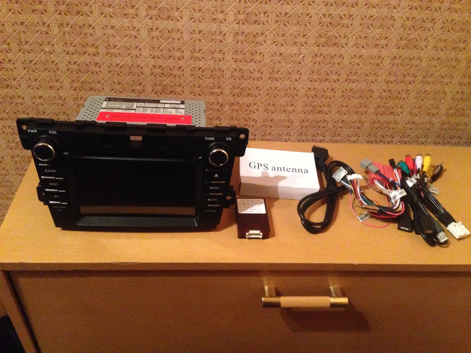

Выходов на магнитоле туева хуча: 2 usb, AUX, айпод\айфон, телевизор, камера, и тд и тп. Есть слоты для карт памяти, у меня в комплекте была на 6 ГБ, пока хватает, даже не менял)))

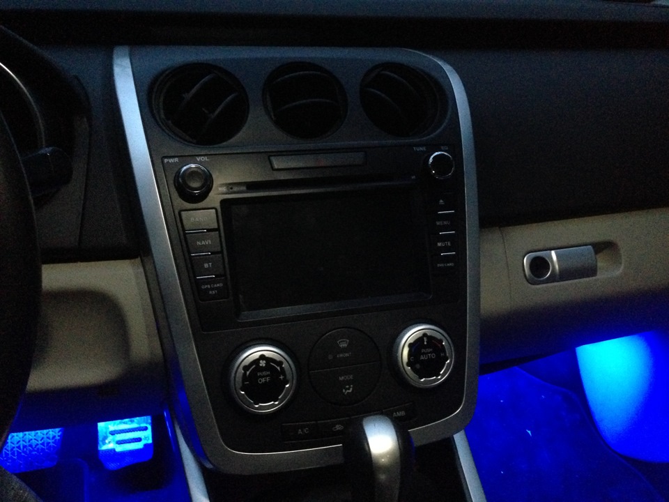

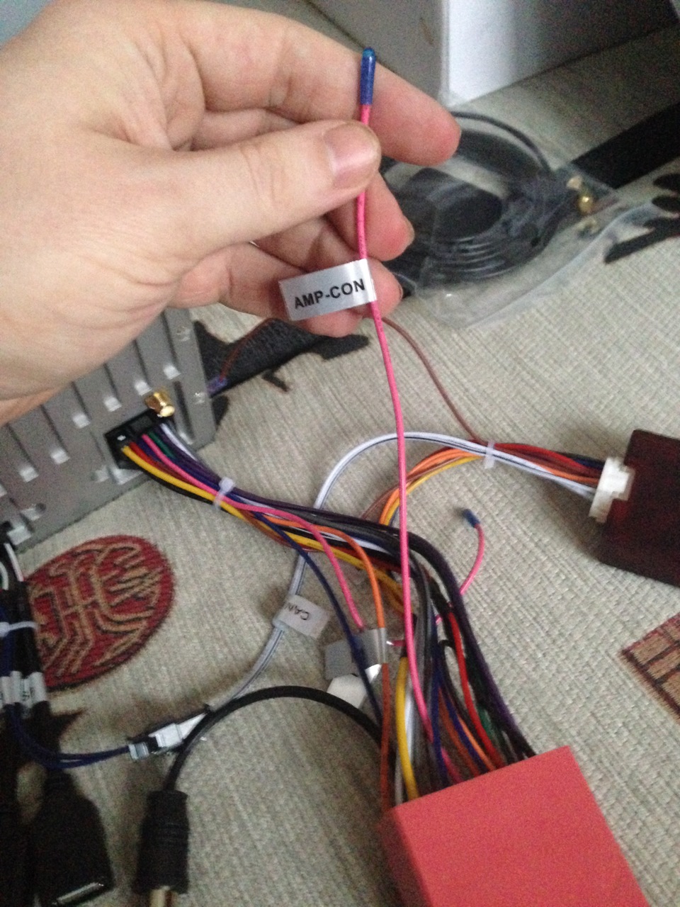

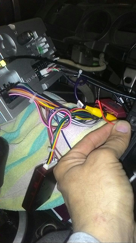

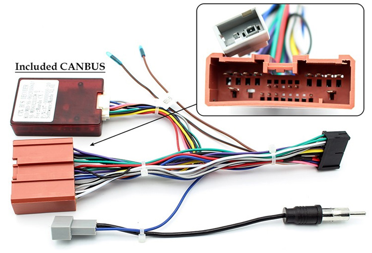

Ушки под верхними отверстиями нужно обломать, сами отверстия все нужно немного пропилить вниз, чтобы магнитола встала выше, иначе не одеть центральную панель. Ножки у аварийки подрезать и прикрутить всего на два болта. Края магнитолы слегка подпилить и закруглить, а то не влезет. Верхние ушки (весь ряд) отрезать совсем. И самое главное, спаять розовый провод AMP-CON, одна часть идет из ГУ, вторая из каншины, оба подписаны, почему не сделано с завода хрен знает, но без этого не будет работать BOSE.
После всего этого радуемся полученному результату, по описанию все может выглядеть сложно, но на деле все на много проще, самому можно сделать за день-два.
Фото всего выше сказанного прилагаю)

Добрый вечер немного не понял про провода для активации босе!
Все просто, провод на фото скрутить или спаять между собой

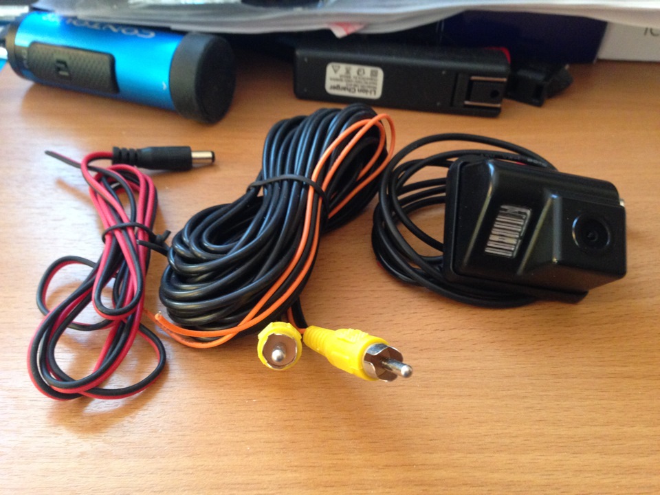

подскажите, как подключали камеру заднего вида. получил сегодня по почте камеру. держу в руках провода. Длинный с двумя тюльпанами желтыми, там есть два дополнительных провода красного цвета от каждого тюльпана, с ними что нужно делать? питание от фонаря заднего вида запитывали?
Все верно, тюлпан это видео сигнал, один провод на фонарь заднего вида, чтобы она плюс получала, второй провод к магнитоле, чтобы та понимала, что пора камеру показывать)

Кстати, дополню, камера камере рознь, и как оказалось очень большая. Я говорю о камерах в замен фонаря освещения номера. Например моя смотрит гораздо ниже и толку от нее чуть. Так что лучше смотреть на угол камеры, по отношению к корпусу, при покупке — чем угол острее — тем обзо0р лучше.
