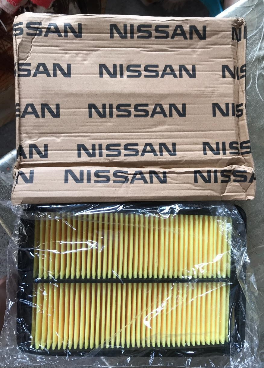

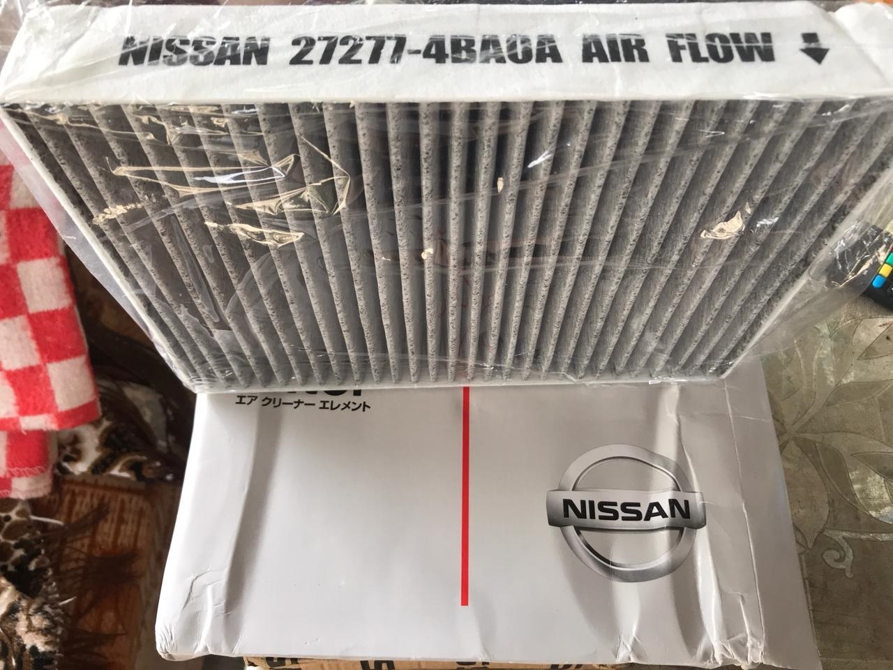

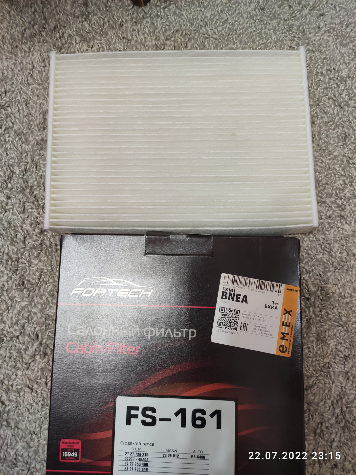

Сегодня получил подарки с Али, фильтр воздушный и фильтр салонный угольный. Качество супер, все сделано реально отлично, а цена еще лучше, купил у одного продавца сразу пару этих фильтров и цена 962 руб.))))! По сегодняшним ценам за вышеуказанное это сказка. Да и еще заказал фильтр для вариатора, тоже по вкусной цене 160руб., но он еще не пришел. Кому интересно могу кинуть ссылку.

Вы серьезно верите в то, что "угольный" фильтр эффективнее обычного бумажного? Если бы автомобилисты знали физико-химический принцип сорбции (адсорбции) то прекрасно понимали бы, что для удаления из воздуха вредных веществ (например выхлопных газов) недостаточно слоя угля толщиной с фильтровальную бумагу.

да, но как правило угольный фильтр более резистентен к сминанию. а обычный как тряпка от влаги мнется и создаются дыры по бокам куда идет воздух не фильтруясь.
Фильтр с горизонтальными складками не сминается при установке и не превращается в промокашку
спасибо, пока еще не покупал ни одного, но насмотрелся фото. а в субару именно поэтому уголь ставлю, они как пластиковые форму держат

Надо не только покупать фильтр с правильным расположением ламелей (горизонтально), но и правильно его ориентировать при установке, когда набегающим потоком воздуха крайние ламели не схлопываются, а раскрываются, как парашют, на весь проем без щелей.

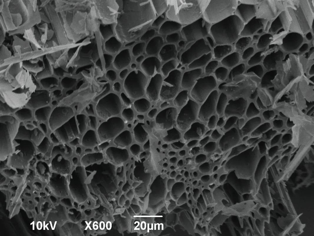

А если в двух словах, то:
Имеет значение: время контакта загрязняющего вещества с сорбентом (адсорбентом) Время контакта напрямую зависит от толщины слоя сорбента, через который фильтруется (очищается) воздух. Уголь (сорбент) имеет сильноразвитую пористую структуру.
Чтобы фильтр задерживал определенные загрязнения — размеры пор сорбента должны быть соизмеримы с размерами молекул загрязняющего вещества. Представьте пористый поролон (губку) и представьте что вы через этот поролон фильтруете воздух с песчинками. Песчинки неминуемо застрянут в порах губки.
Точно также и молекулы загразняющих вечеств, содержащихся в воздухе должны застрять в порах угля. Вот фото активированного угля (сорбента) под микроскопом:
