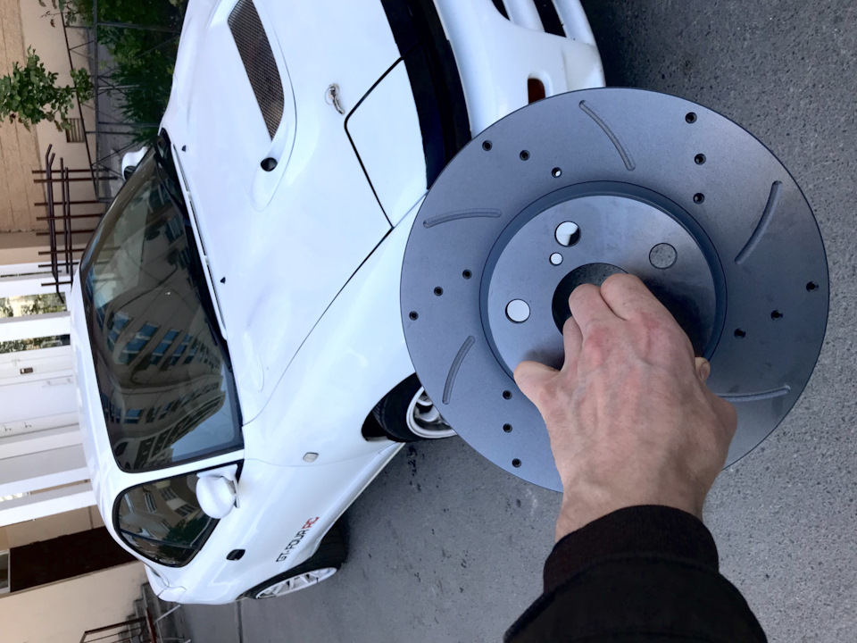

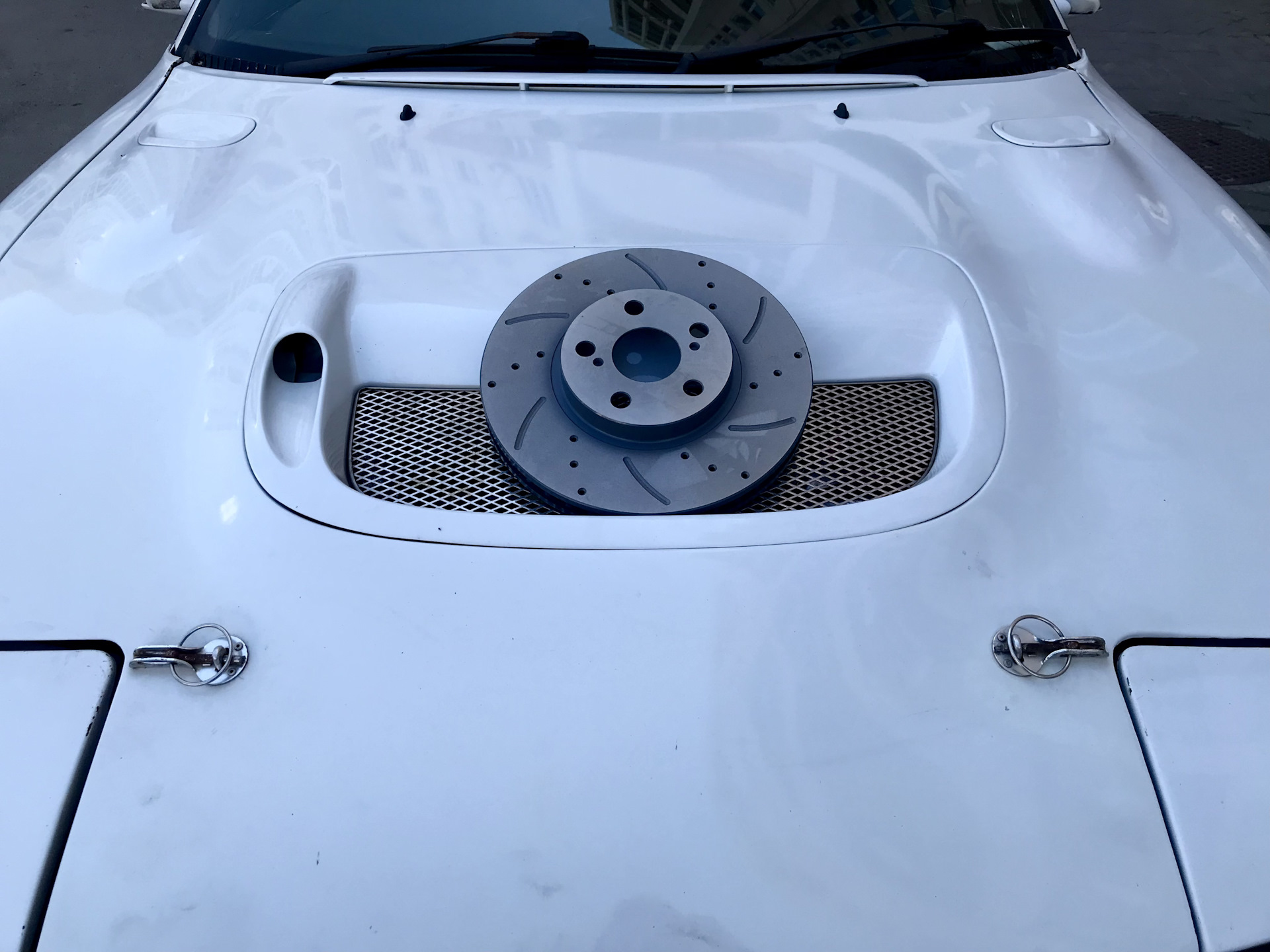

В прошлом году ставил 2 поршневые суппорта от Caldina 215, но диски оставил свои — стоковые… В общем машина тормозила — но не хорошо… Выяснил, что у калды диски толще чем мои, ну и решил купить перфорированные … Аляя спорт ))
Номера, левый и соответсвенно правый: GFR02292R и GFR02292L, что вышло 8500 за пару

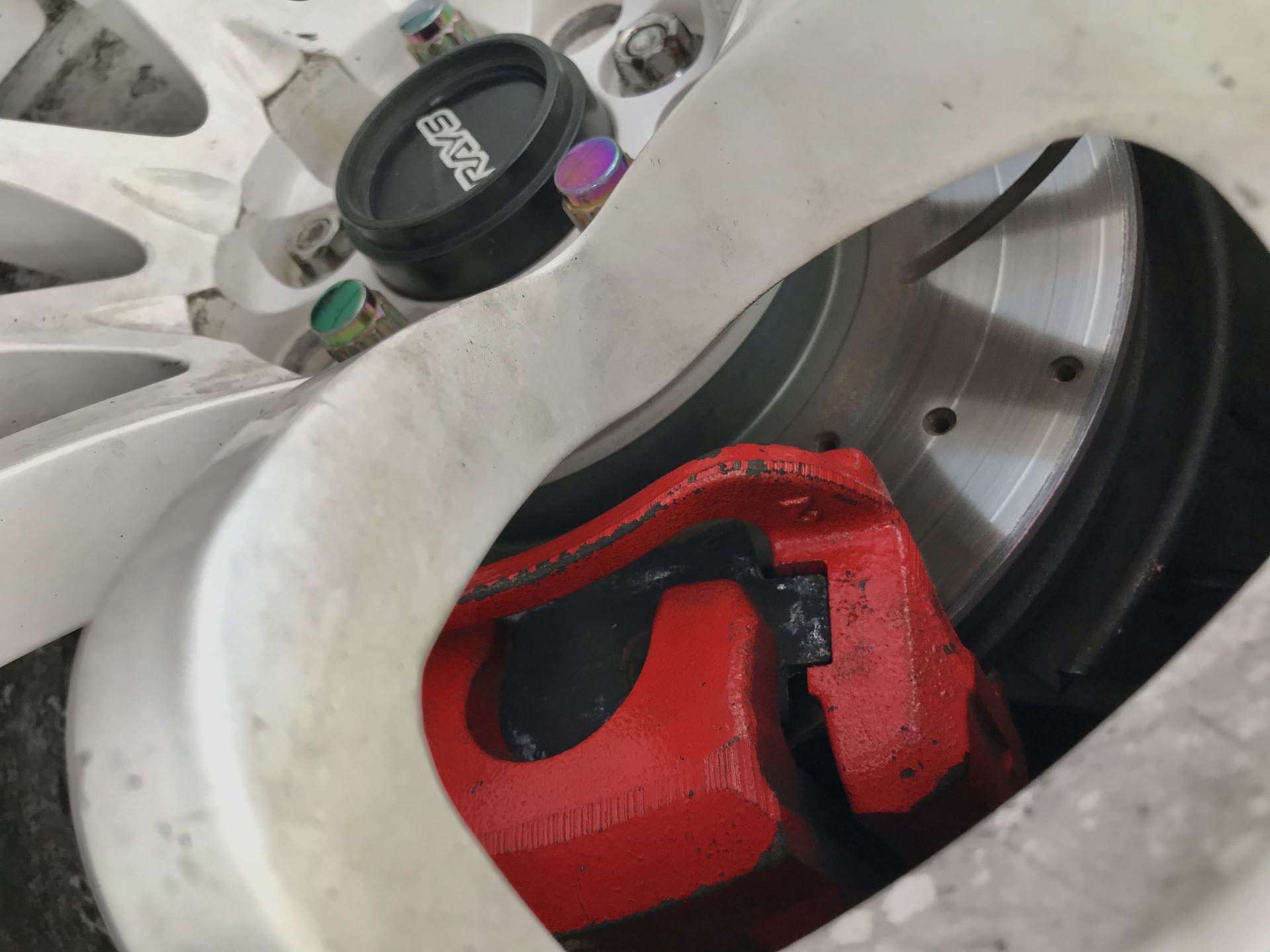

В процессе конечно не обошлось без нюансов и подгонки… Из за того что диски не предназначены для моей ступицы пришлось подкладывать под каждую шпильку шайбы 2 мм (получается шайба одета на шпильку, а потом тормозной диск.) Иначе вылет не подходил и диск задевал одну — внутреннюю сторону скобы суппорта, а от внешней был отдален.
После установки тормоза стали ещё хуже, однако через недельку всё притерлось и всё стало замечательно.

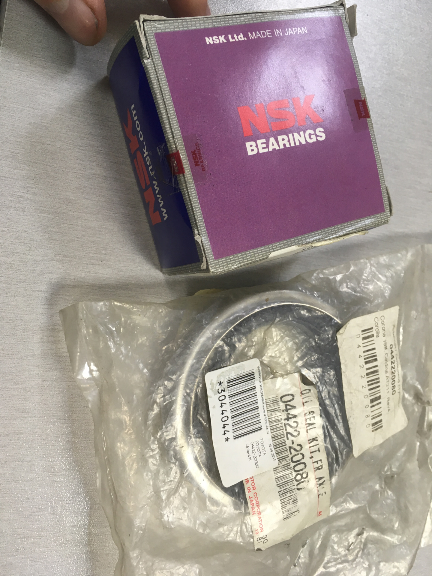

Заодно поменял все шпильки на передних колесах, что вышло 1200р за 10шт
Также поменял оба подшипника на ступицах с сальниками естественно!
Выбор пал на NSK 38BWD01, что вышло 4600 за пару + 1000 запрессовка. Сальники оригинал 04422-20080, 1800р за два комплекта.
Теперь можно не беспокоиться хоть за что то )))

Сделай общую шайбу из жести, не надо лепить говно с 5 шайбами
Толщина диска меньше стока?
Я поставил суппорта не от этой машины, а Диски оставил те же. Оказалось, что мои Диски тоньше положенного (точно не помню, но была разница порядка 4-6 мм).
Просто брал недавно SAT, на пробу.
Толщина вроде на 4 мм играет. Но красиво, с перфорацией.
В плане торможения скажу, что на 100 королл, что такие, что родные тормоза — говNO)
На счёт идеального торможения — я согласен. Система не идеальна…
переделывай. это не тормоза для этой тачки.
Вполне вариант, с хорошими колодками и резиной, далеко не худший вариант. Под 16 диски оптимально 205 вариант, но есть ньюансы
Пока тормозит — устраивает, как будет перегрев надо менять по факту на более производительное
