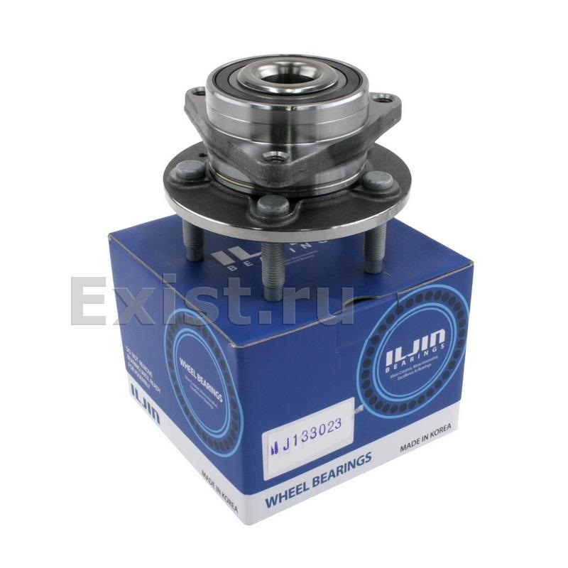

В общем суть в том, что ступичный подшипник отдельно как бы не продается, т.е. он в сборе со ступицей, т.е. цена вопроса выросла кратно)))). Обусловлено это встроенным датчиком АБС. Предварительно я конечно посмотрел цену подшипника (KK-10011, по экзисту например), но придя в магазин был удивлен, что отдельно его приобрести нельзя, только в сборе.
Ну и по порядку о выборе: 2 ступицы в сборе, как для шевроле круз, по вин все подходит, а цена оказалась дешевле (артикул по экзисту IJ1-33023) 6550р * 2 = 13100. (на 01.03.2016 цена чуть снизилась и за одну тот же экзист просит 5975).
Для сравнения, оригинал опель (03 28 000) стоит 11 573,03 р. 1 ступица, а их 2 надо. (01.03.2016 1 стоит — 22129 обалдеть, а за 2 получается 44258 р отдать надо)
