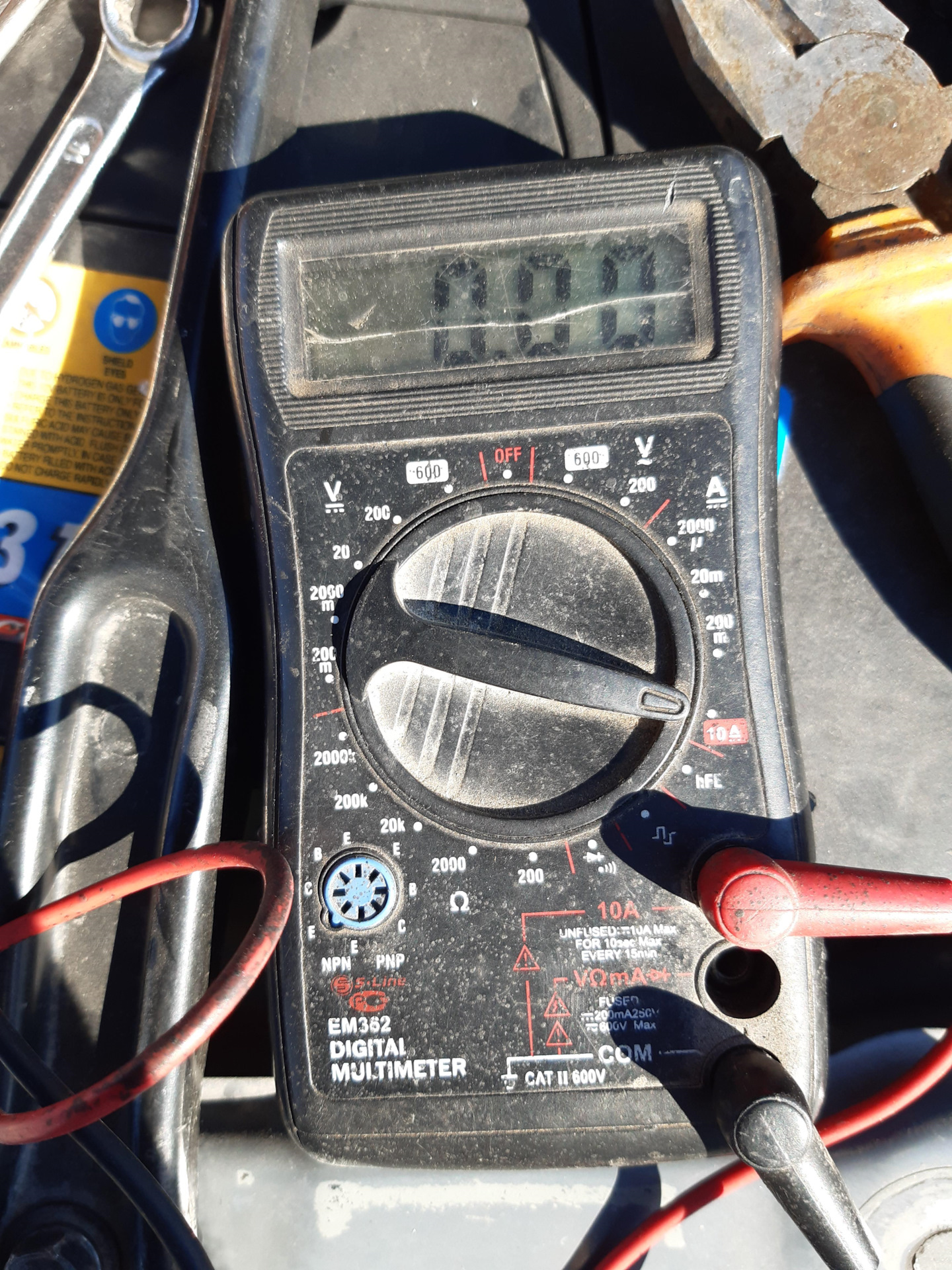

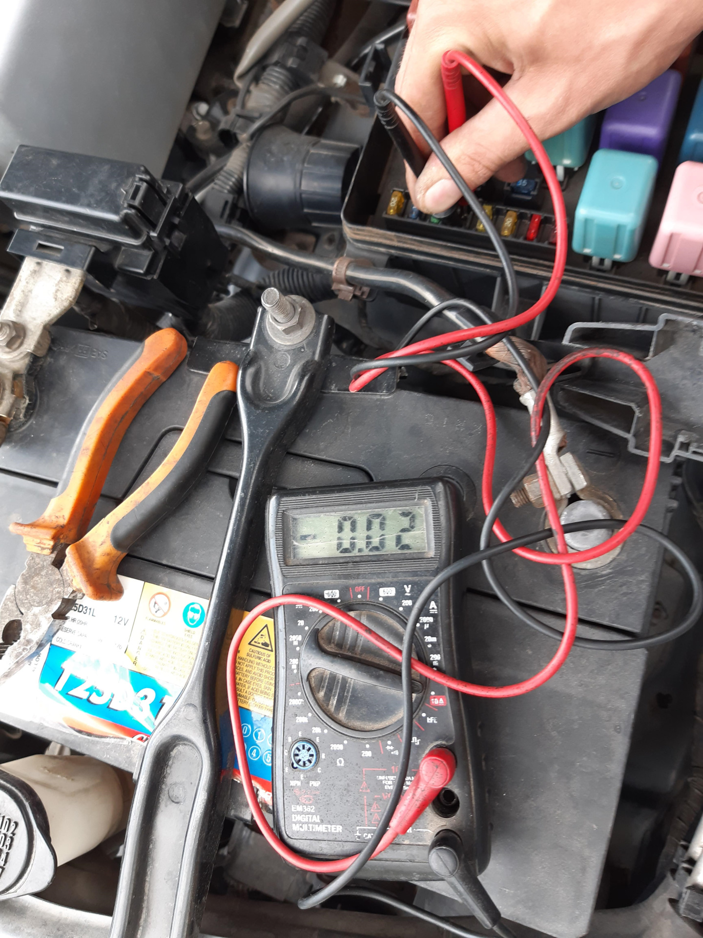

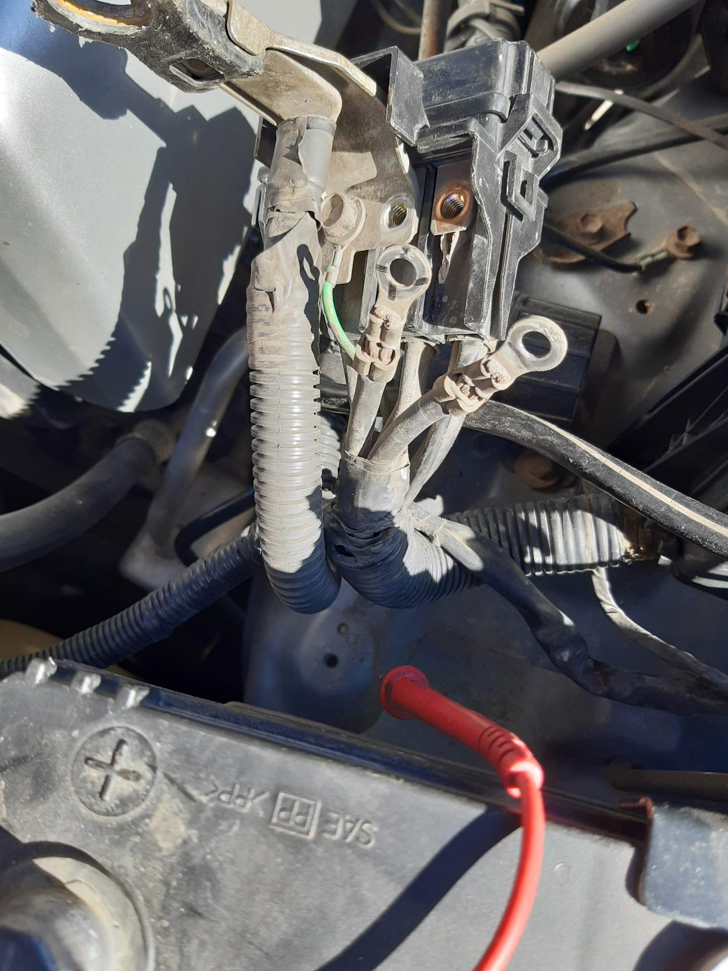

3-го июля я разобрал плюсовую клемму для того, чтобы провести первый этап локализации проблемы. После разбора клеммы амперметром были выявлены два провода на клемме, которые имели потребление при выключенном зажигании (важно — закрыть все двери или снять концевики):
Тот, что помечен крестиком проявлял себя следующим образом: при подачи плюса 1-2А, затем плавное падение до 0,33 А, и в этом состоянии оставался. По этой цепи и нужно дальше работать.
Второй — при подключении 0,18 А, после падение до 0,07 А, что вполне приемлемо.
Оба провода заходят в блок реле и предохранителей, что под капотом, поэтому дальнейший поиск начался там. Извлёк ближний ряд предохранителей и реле Head:
На проводе, помеченном крестиком, появились заветные 0А:
Понятно, копаем дальше:
В режиме прозвонки выявилась связь криминального провода от клеммы аккумулятора со следующими предохранителями:

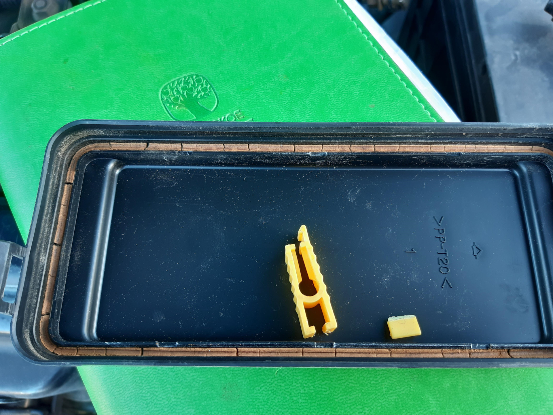

В процессе погиб полезный инструмент, почтим же его память:
Он был слаб, и жизнь его сломала… причем почти без напряга. Но он помог нам продвинуться в очень важном процессе. Далее его заменили пассатижи.

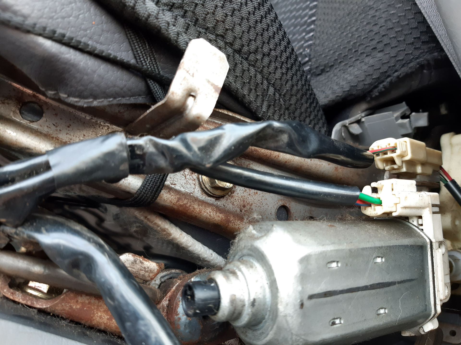

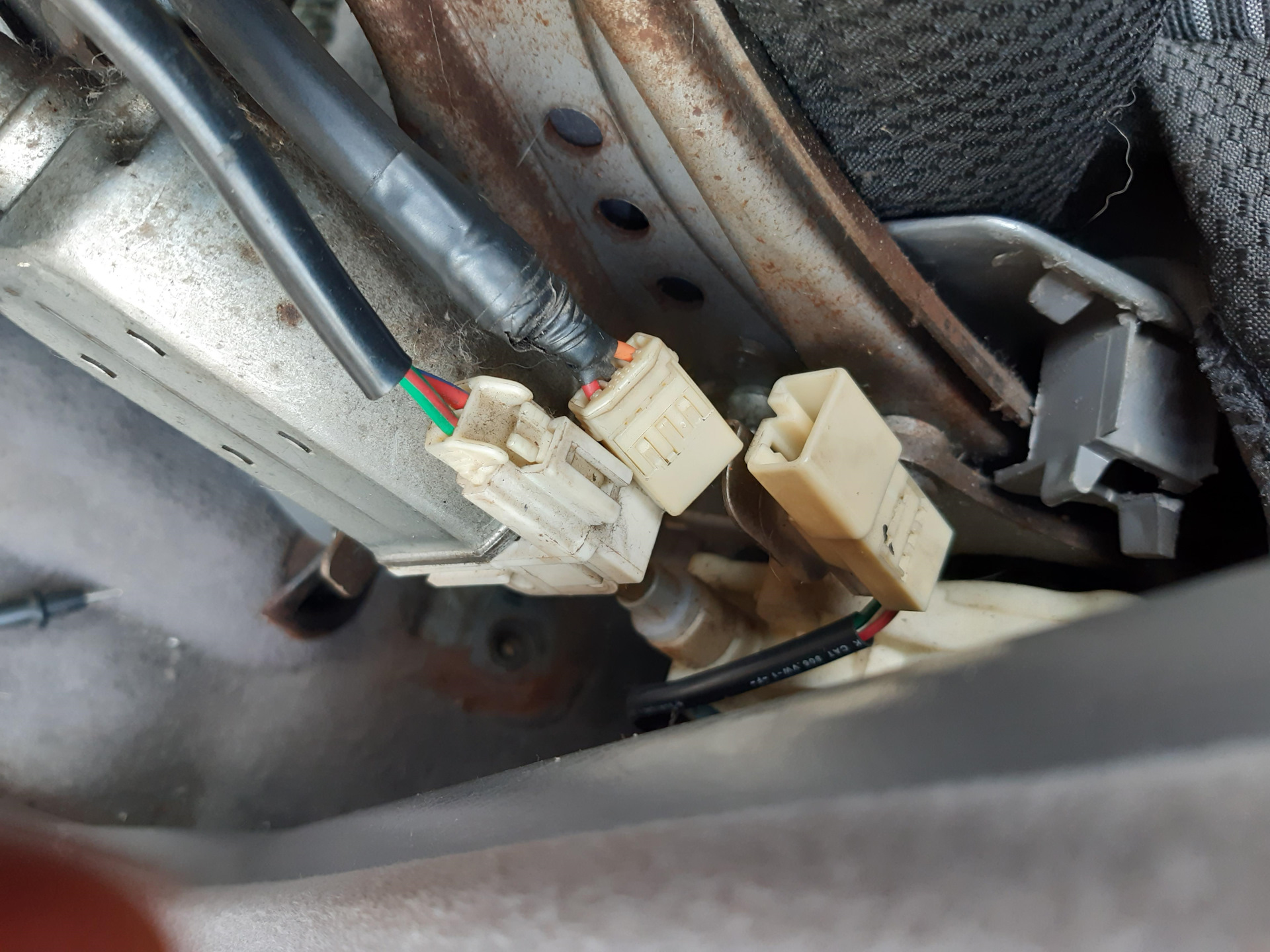

Вспоминая, что в процессе демонтажа элементов навигации и аудисистемы снимались сидения, а в списке кандидатов на потребление выше имеется ЭБУ сидения (Power Seat ECU), то первым делом я снял разъём с водительского сидения.
Ток потребления ушёл, остались только 0,08А спящего режима на всей плюсовой клемме аккумулятора. Теперь можно было вернуть предохранители на место, а автомобиль на стоянке оставить со снятым разъёмом водительского сидения. Автомобиль мог функционировать в штатном режиме, кроме управления водительским сидением. Его же при необходимости изменить положение можно активизировать на некоторое время подключением разъёма. Это уже прорыв. Я отправился в этот вечер домой, закрыв авто на сигнализацию без танцев с бубном.

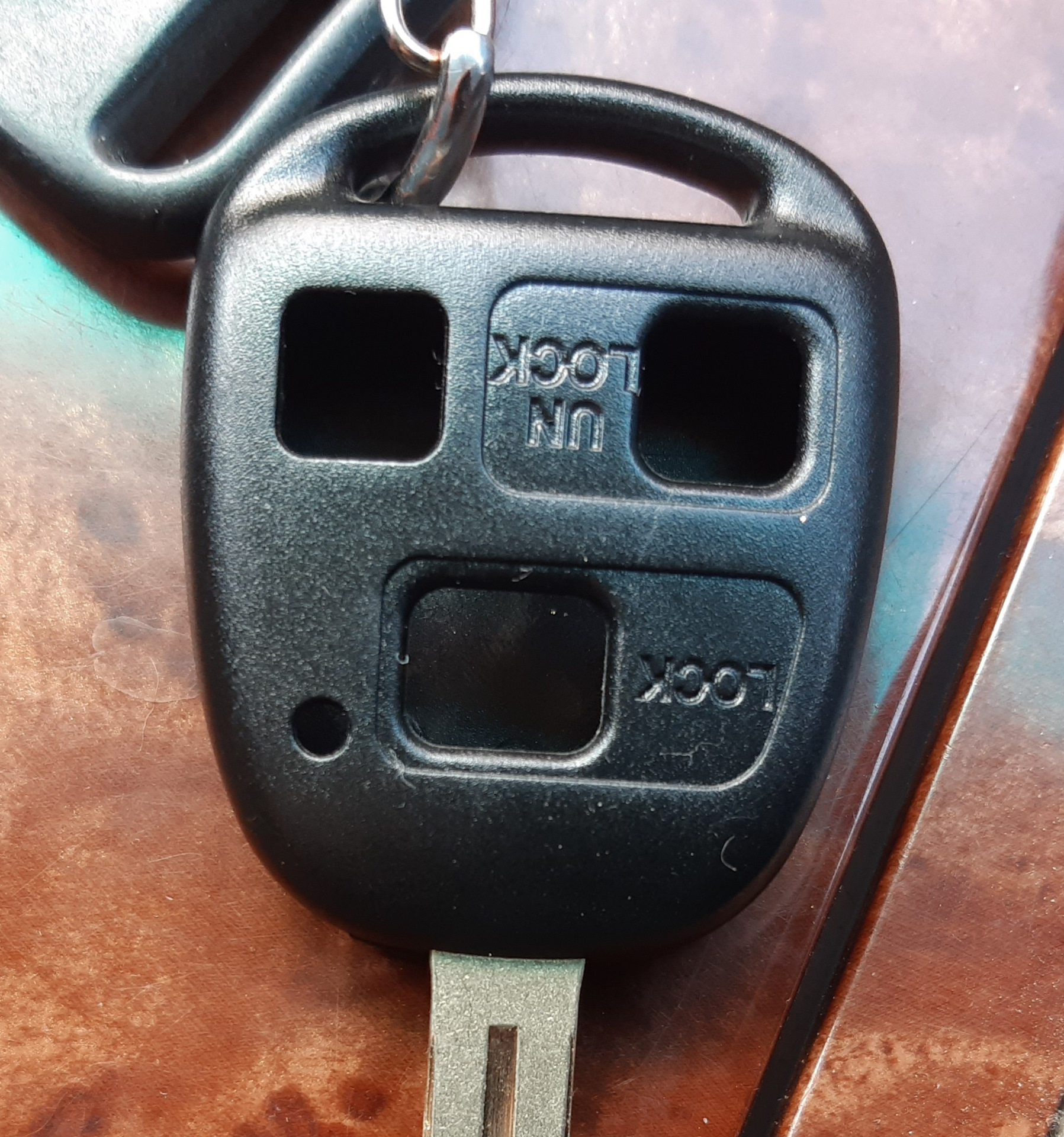

К продолжению решения вопроса я вернулся через 10 дней, 14-го июля. В этот промежуток сменил сигнализацию (урвал за 5990 рублей проверенную на других авто), сделал дубликат ключа (500 рублей) на случай, если оставлю ключ в машине и случайно захлопну. На самом деле найти мастера, у которого есть болванка и подходящий станок оказалось не так просто, но все-таки мастер нашелся, и удалось изготовить ключ без потрохов:

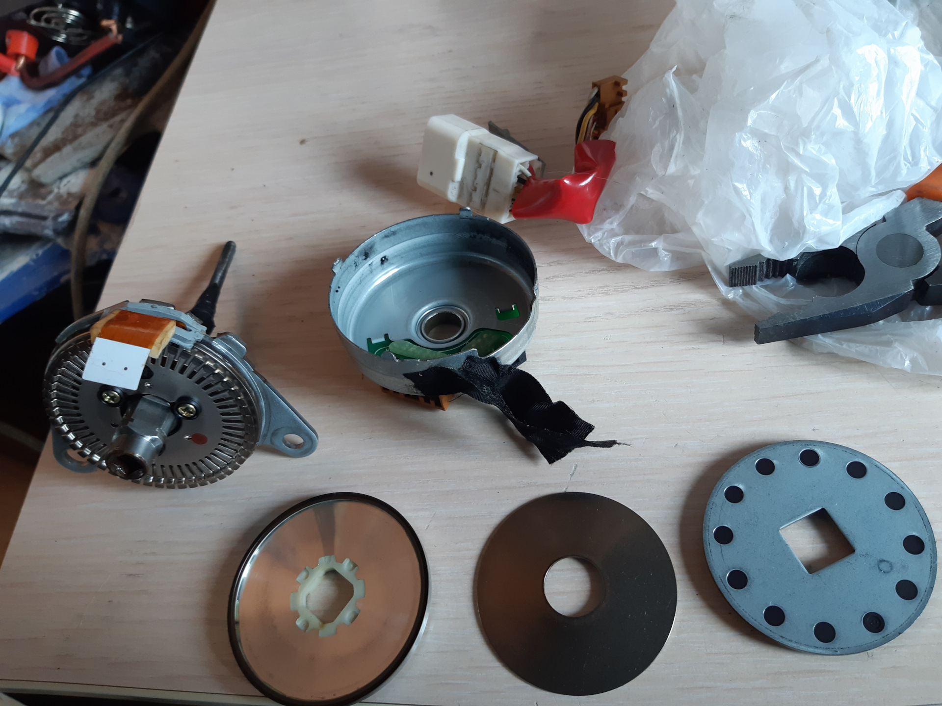

Также снял в процессе моторчик рулевой колонки, что должен двигать её вперед-назад (не работал).
Моторчик попробовал перебрать дома и смазать:
Проверил его подключением вместо моторчика, что двигает вверх и вниз, и осознал, что он начал подавать признаки жизни, но со скрипом и импульсами. В общем, требуется замена.

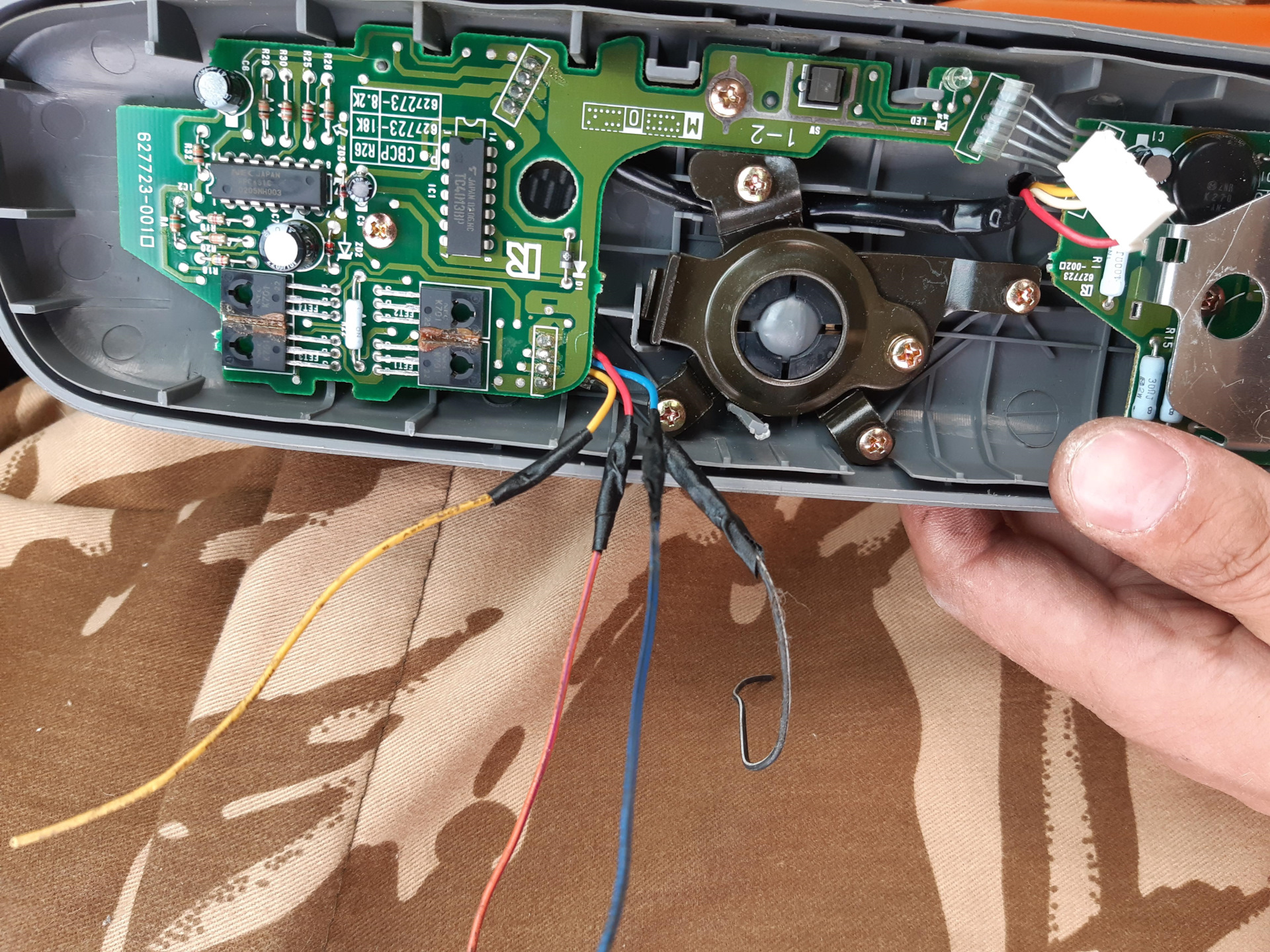

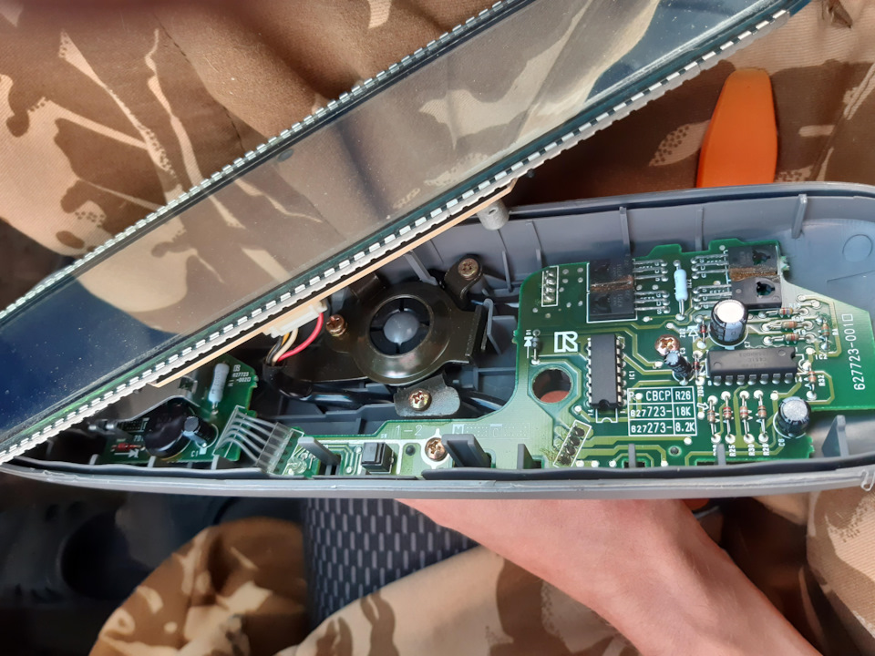

Также 13-го июля, когда демонтировал старую антенну сигнализации заметил, что оборван провод салонного зеркала заднего вида, что на лобовом стекле. Снял его и разобрал:
И нарастил провода:
Теперь при нажатии кнопки на зеркале загорается индикатор. Как оно работает, пока не осознал, но неприятность устранена, и это радует.

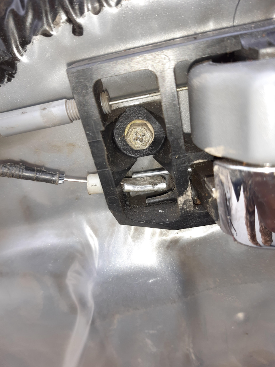

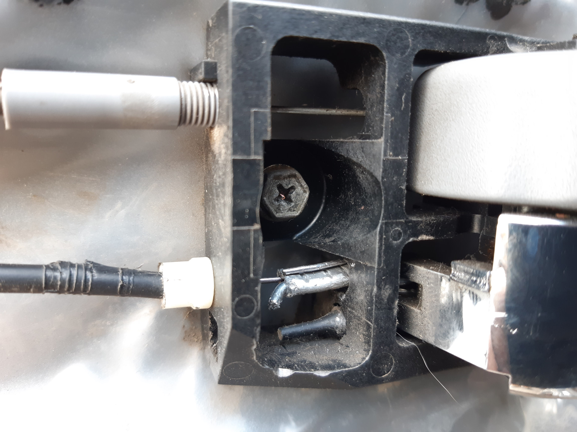

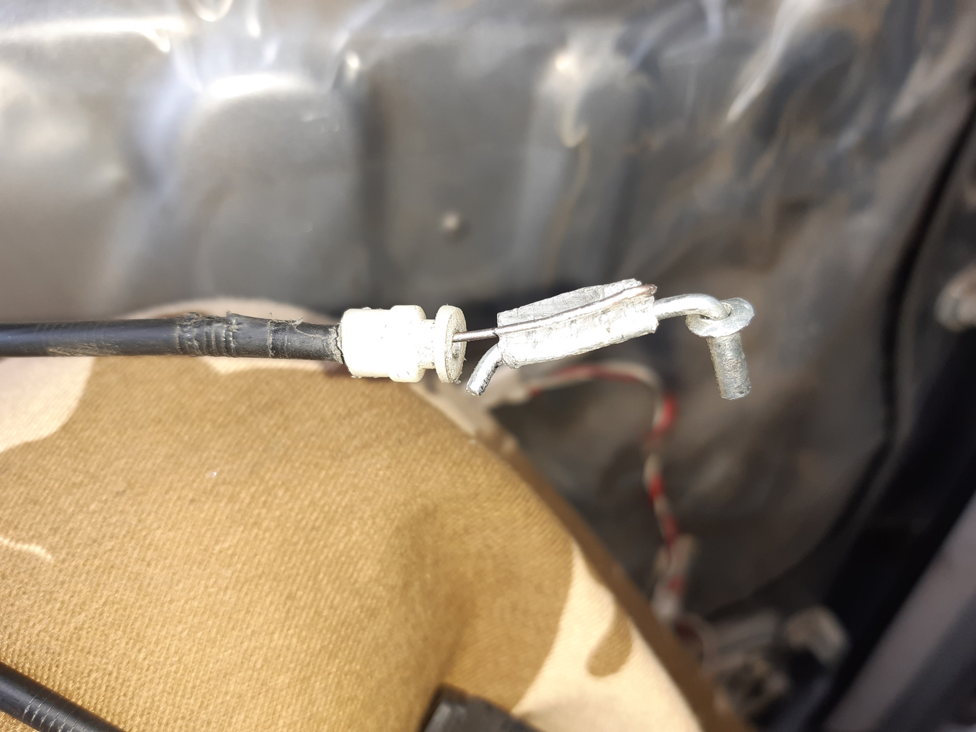

Кроме того, восстановил работоспособность внутренней ручки открывания задней левой двери. До этого было поведение, как будто-то включен переключатель защиты от детей, но на деле оказалось, что слетела тяга, причем ручку уже пытались делать, используя заклёпку. И эта заклёпка выскочила:
Коль уж дверь была разобрана, то решил восстановить, что есть, без замены элементов, подтянув и загнув тросик и саму заклёпку:
Все, работоспособность ручки восстановлена, обшивку можно было вернуть на место.

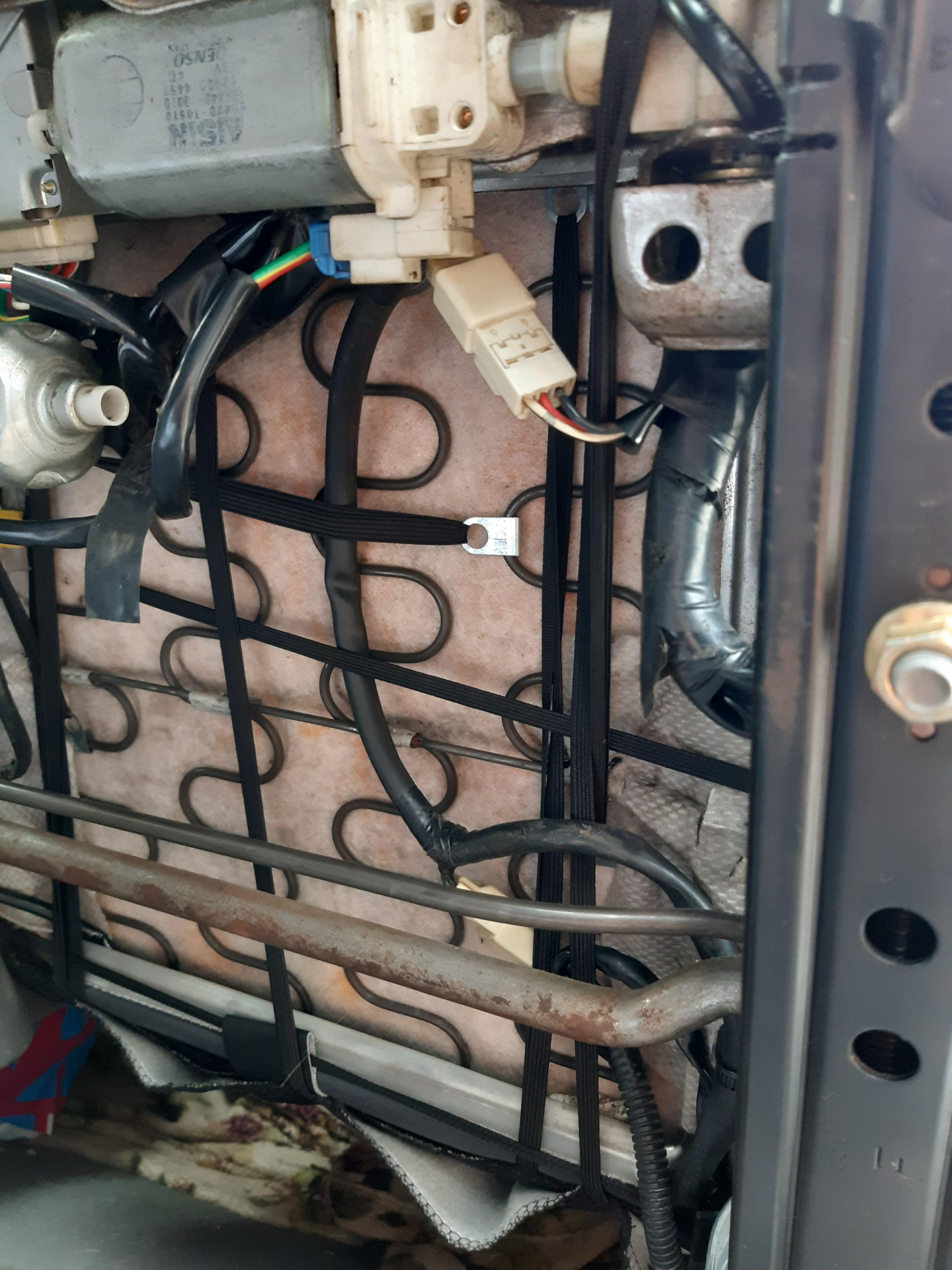

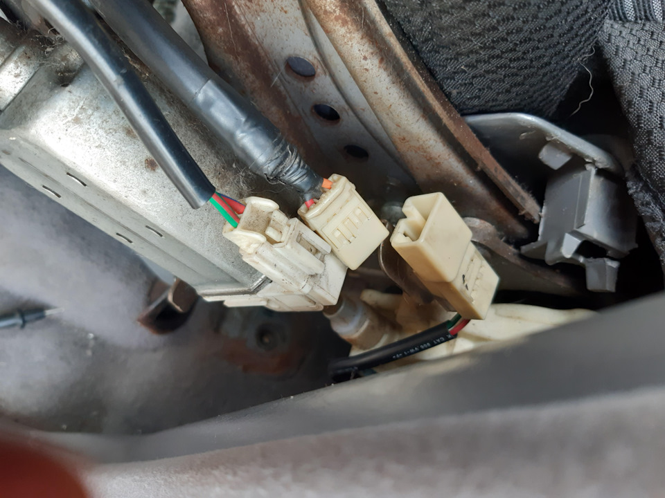

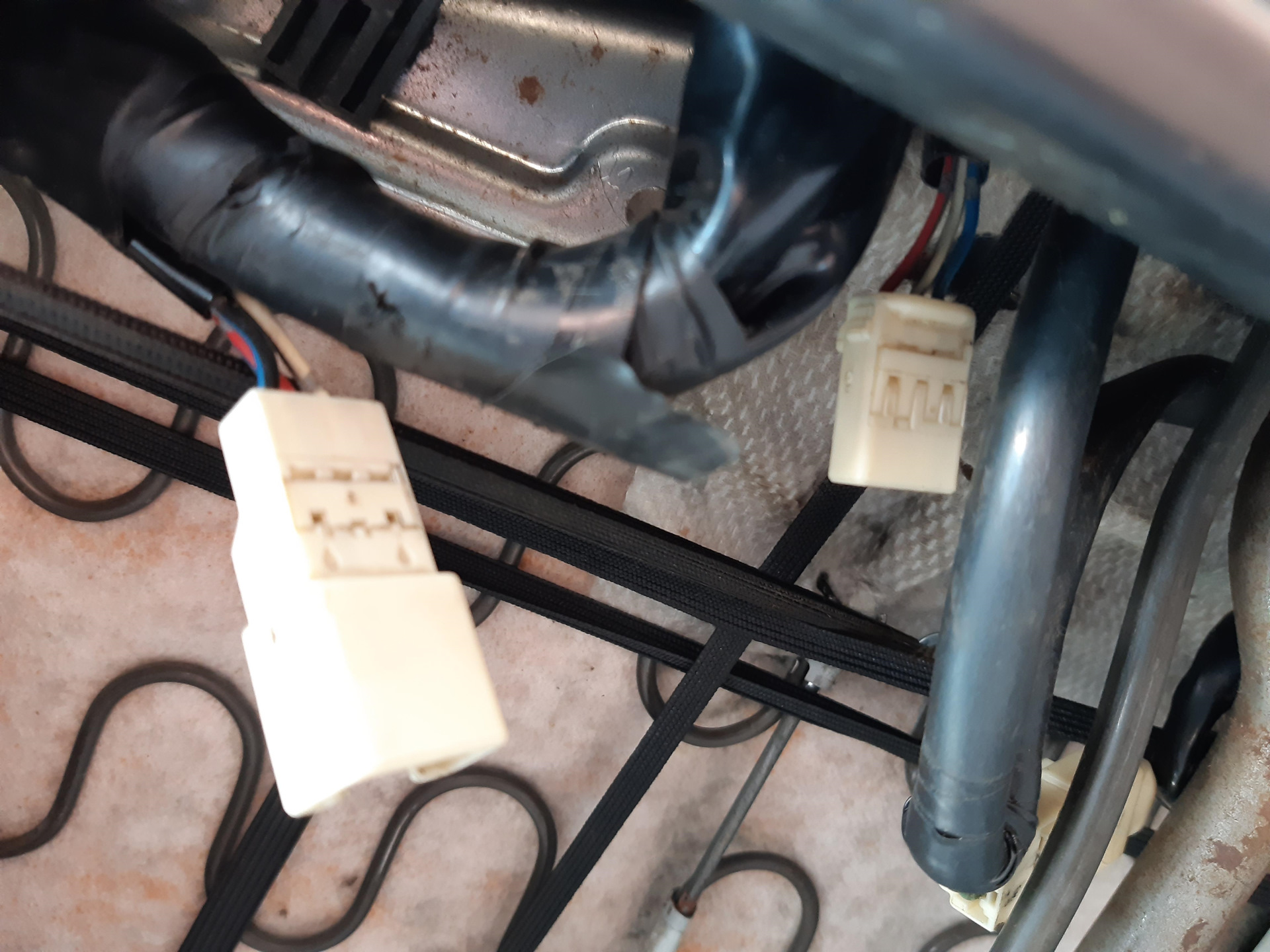

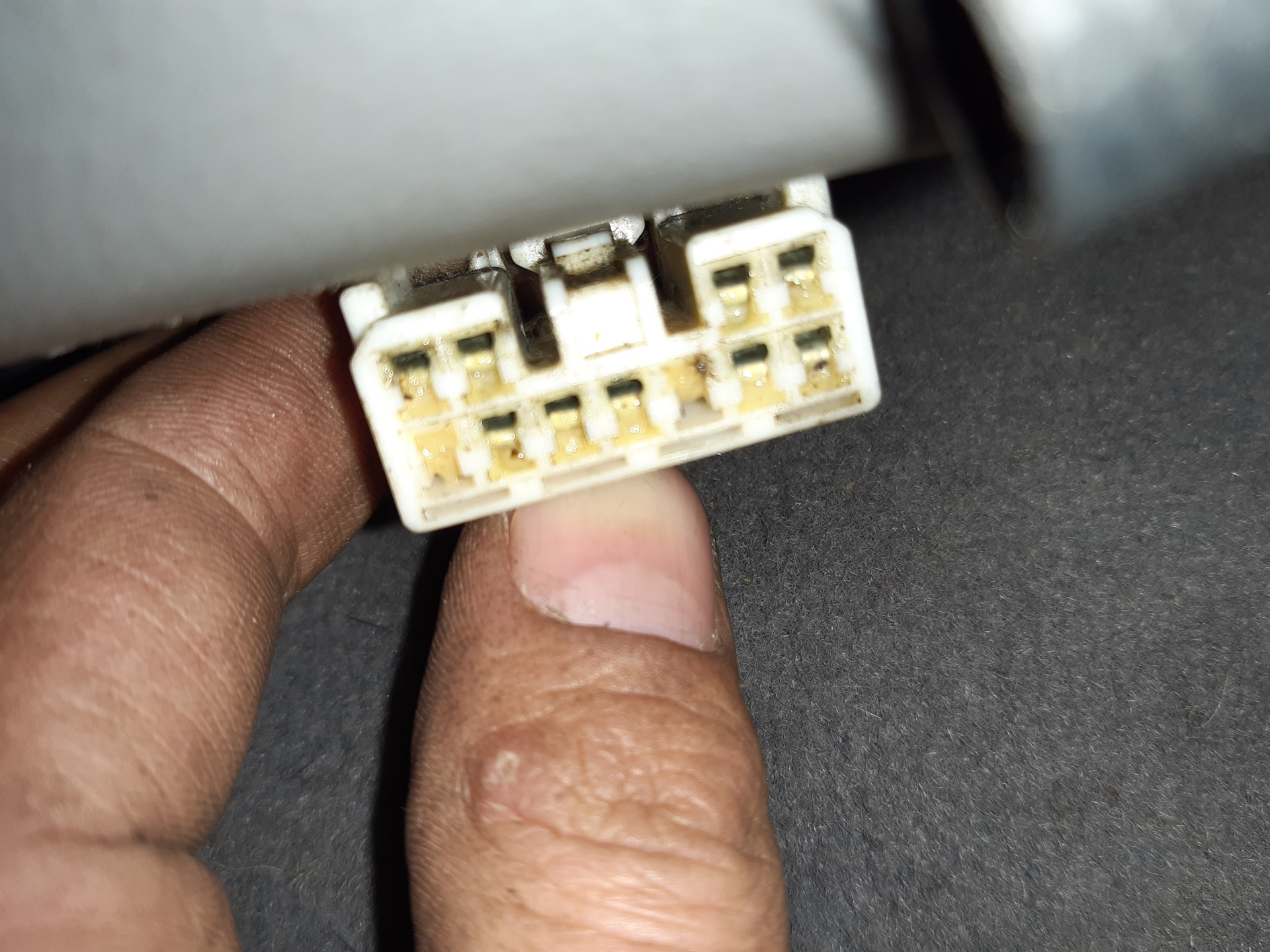

Сняв сидение и подключив разъём, я восстановил ток утечки. Далее, отсоединяя по очереди разъёмы под сидением, выявил пару, после которой на предохранителе ECU-B1 20A упал ток потребления:
Цвета у разъёмов не совпадали. Изучив схемы, создалось впечатление, что это соединение разъёма от ЭБУ к датчику положения наклона спинки сидения с проводом, идущим на нагревательные элементы обогрева сидения. Сопротивление между контактами второго разъема было очень низким порядка 15 Ом между крайними разъемами, и 6 и 9 Ом между центральным и крайними. У первого же разъёма, когда он снят, присутствовало порядка 7В на крайних сидениях относительно центрального. Эти измерения сделали ещё более вероятной гипотезу, что один разъем — измерительная цепь, а второй — элементы обогрева сидения.
Сняв боковой пластик с кнопками, стало видно, что к датчику положения наклона спинки подходят провода не того цвета, что на схеме:
Поменяв местами разъемы стало понятно, что видно при перетяжке сидения или ещё какой процедуре предыдущему владельцу перепутали фишки. Кроме того, когда поменял разъемы местами, сам жгут стал уложен гораздо аккуратнее:
Второй же разъем прозванивался с колодкой кнопки обогрева сидения, что окончательно собрало пазл в голове. Тем более, что ни обогрев, ни память сидений не работали.
После такого подключения ожила память сидений, а общее потребление стало приемлемым, т.е. 0,07А на всей плюсовой клемме аккумулятора:
