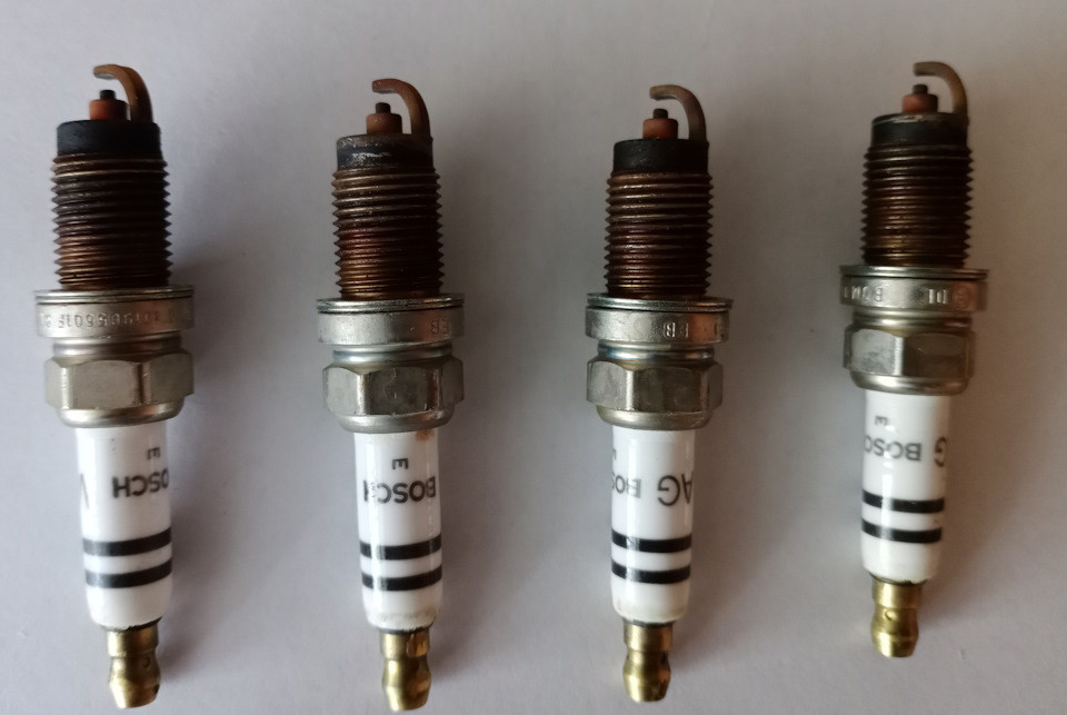

Забыл про замену свечей, благо сосед по гаражу подсказал.
Старые свечи VAG BOSCH 101905601F
Новые свечи BOSCH 0242236565: 603 x 4 шт = 2412 руб.

На двигателе ЕА113 эти свечи стояли с завода и ресурс к замене 60т.км.зазор 0.8 по инструкции, была когда то эта тачка.
Свечи 101 905 601F раньше 90т.км.не кто не менял из моих знакомых, лично я когда то на 60т.км.зазор поправил он на этих свечах должен 0.8 и ещё на них до сотни катал.У друга новая свечя в Мерседесе -электрод отпал, движок на выброс.Страшилок много-пешком по переходу и тут всякое .

Там просто свечи или брак или перетнули. Обычные свечи не иридиевые ходят по 100тысяч.
