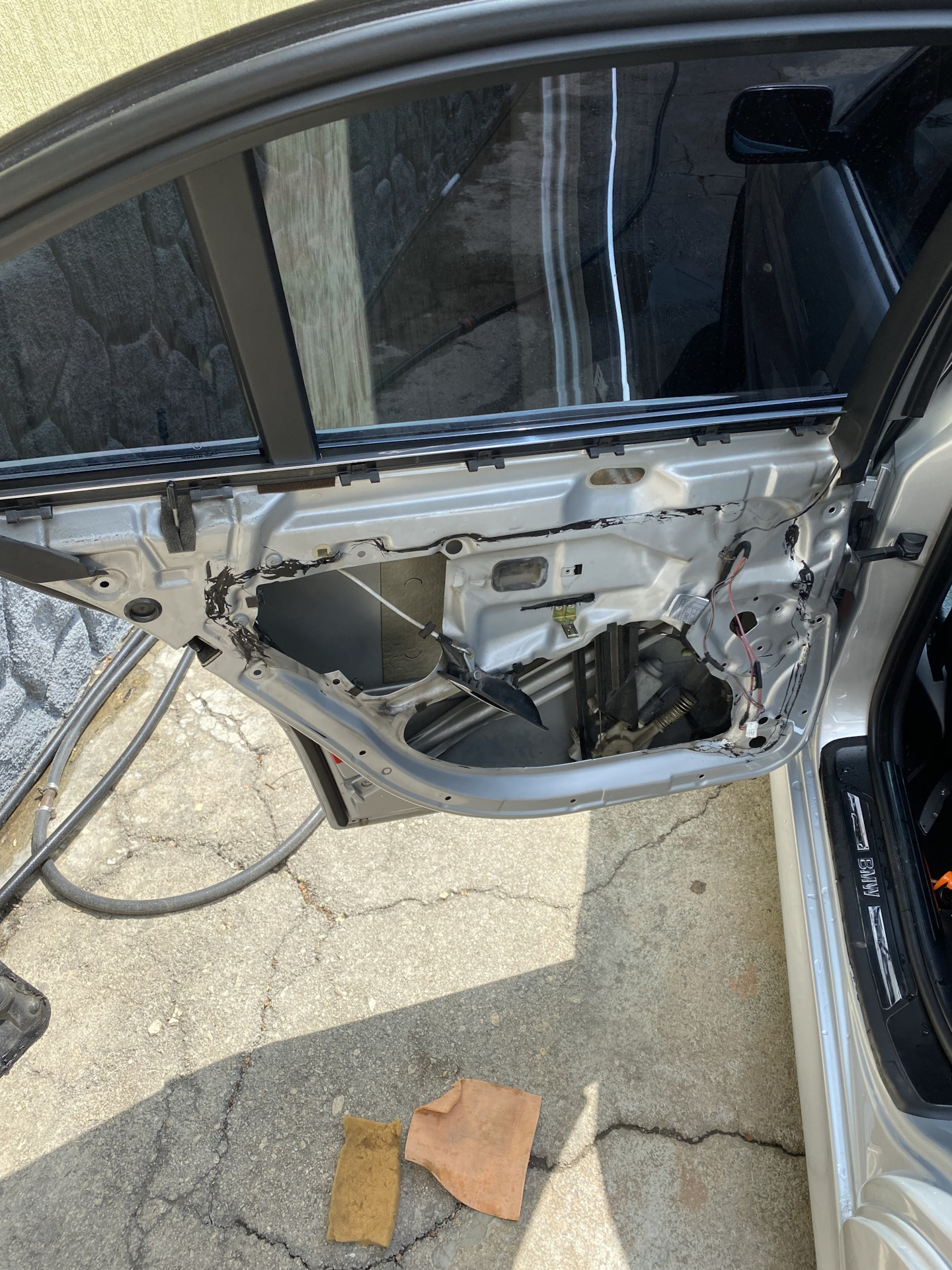

На порогах после дождя оставалась вода.
Так как сейчас в отпуске решил проверить что да как.
Снял карту, оказалась кто то там уже лазил и шумку не нагрел феном и снял нормально а просто отклеили варвары…
Отодрал весь герметик и поставил новый, 3 двери обработал, только водительская не текла. Заказал задний плафон подсветки двери, был на 2 сторенем скотче, выкинул на*ер…
Решил отрегулировать двери, закрывались с 3-го раза, сильно хлопали, бесили невероятно.
Каждому пассажиру приходилось говорить что бы сильнее закрыл дверь.
Для регулировки окручиваем концевик на центральной стойке двери о подгоняем его, верх, них, право, лево, пока зазоры не станут идеальными и дверь будет закрываться хорошо.
