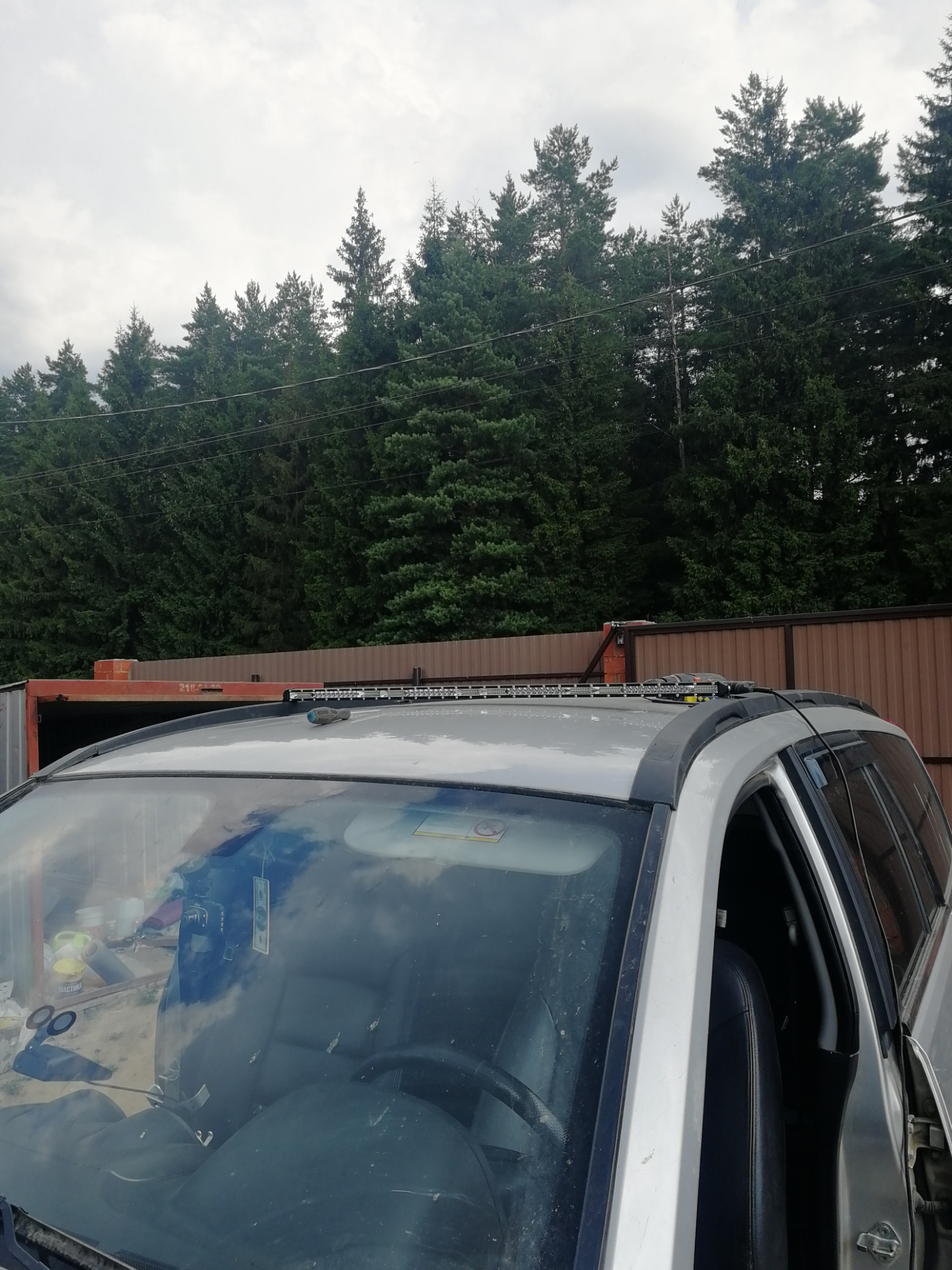

Подарили led балку 42 дюйма, установил практически на штатные места.

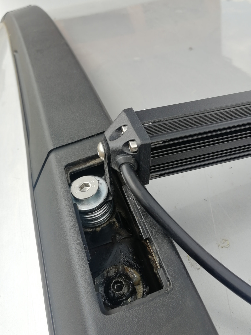

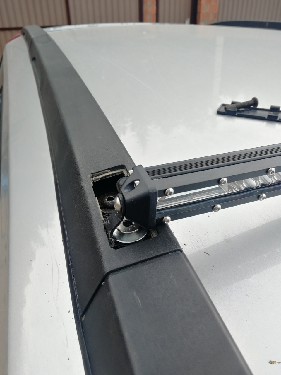

Снял заглушки, открутил болт под шестигранник. Болты пришлось купить новые, так как длинны старых не хватало. Пришлось подложить шайбы, чтобы крепление было выше
С одной стороны крепление немного погнул, так как балка немного больше, чем нужно

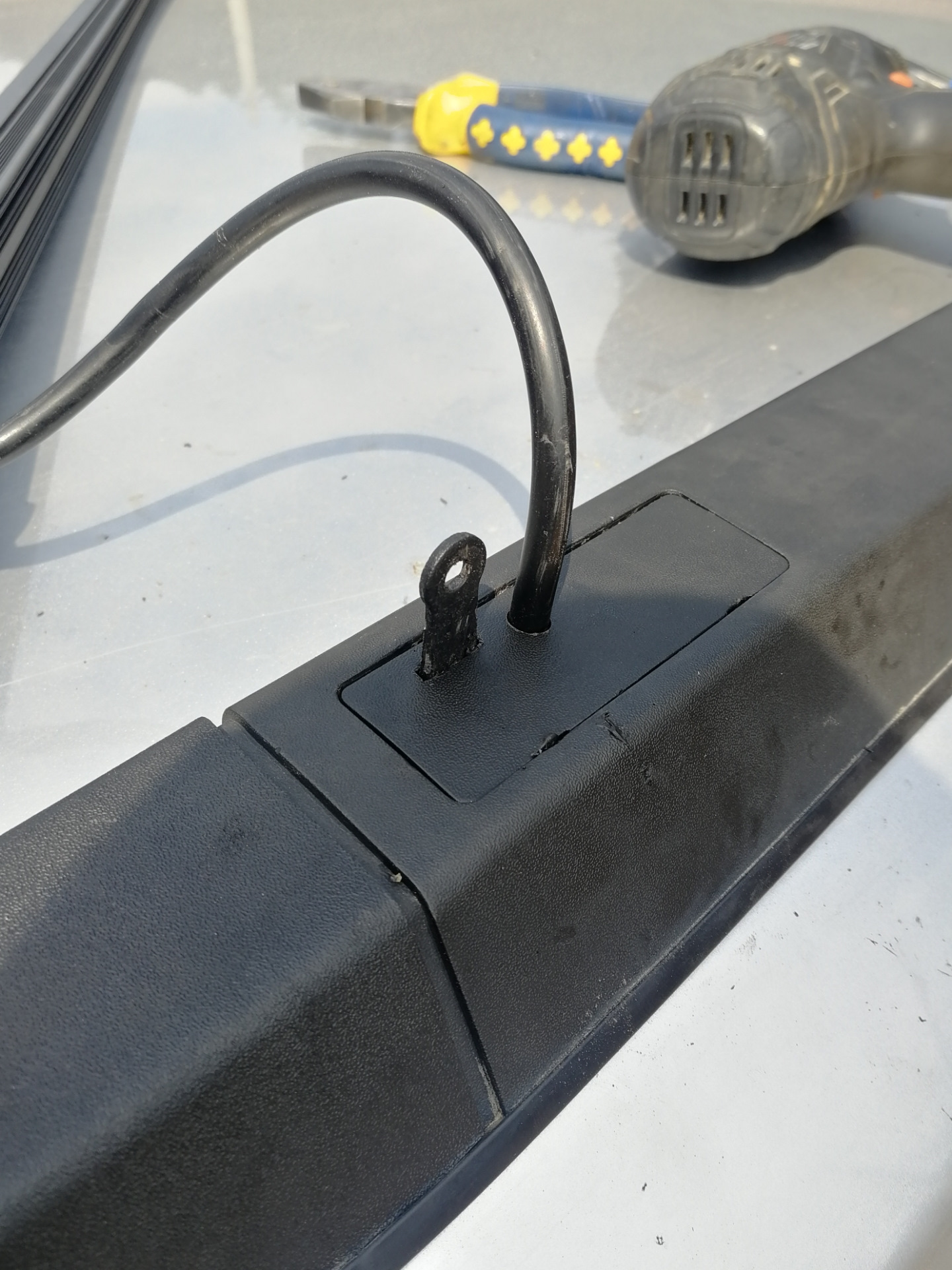

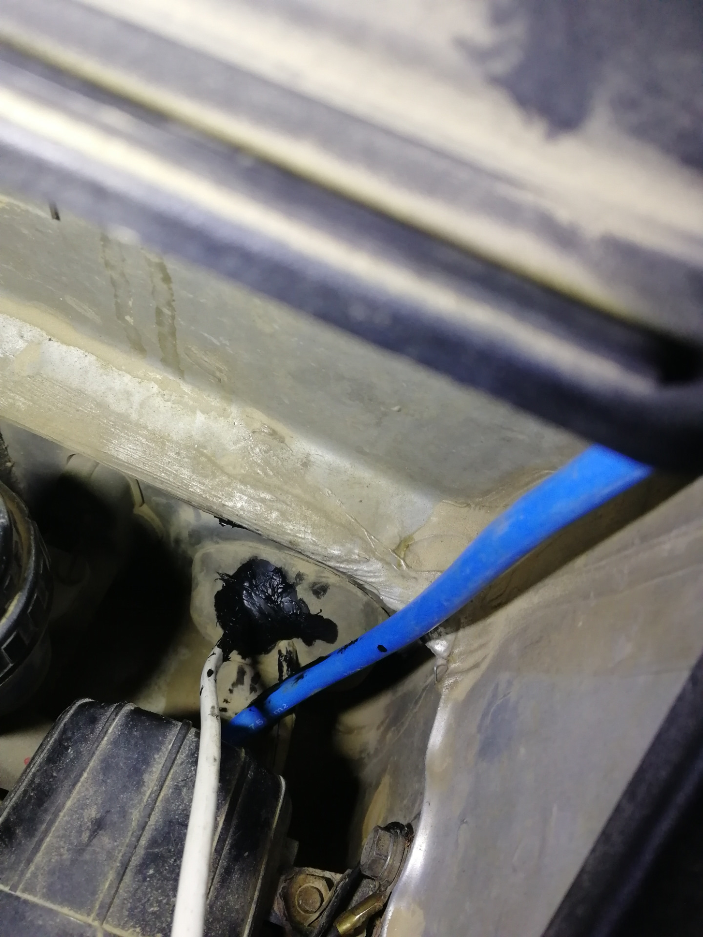

В пластиковой заглушке просверлил отверстие под провод и прожег паяльником под крепление

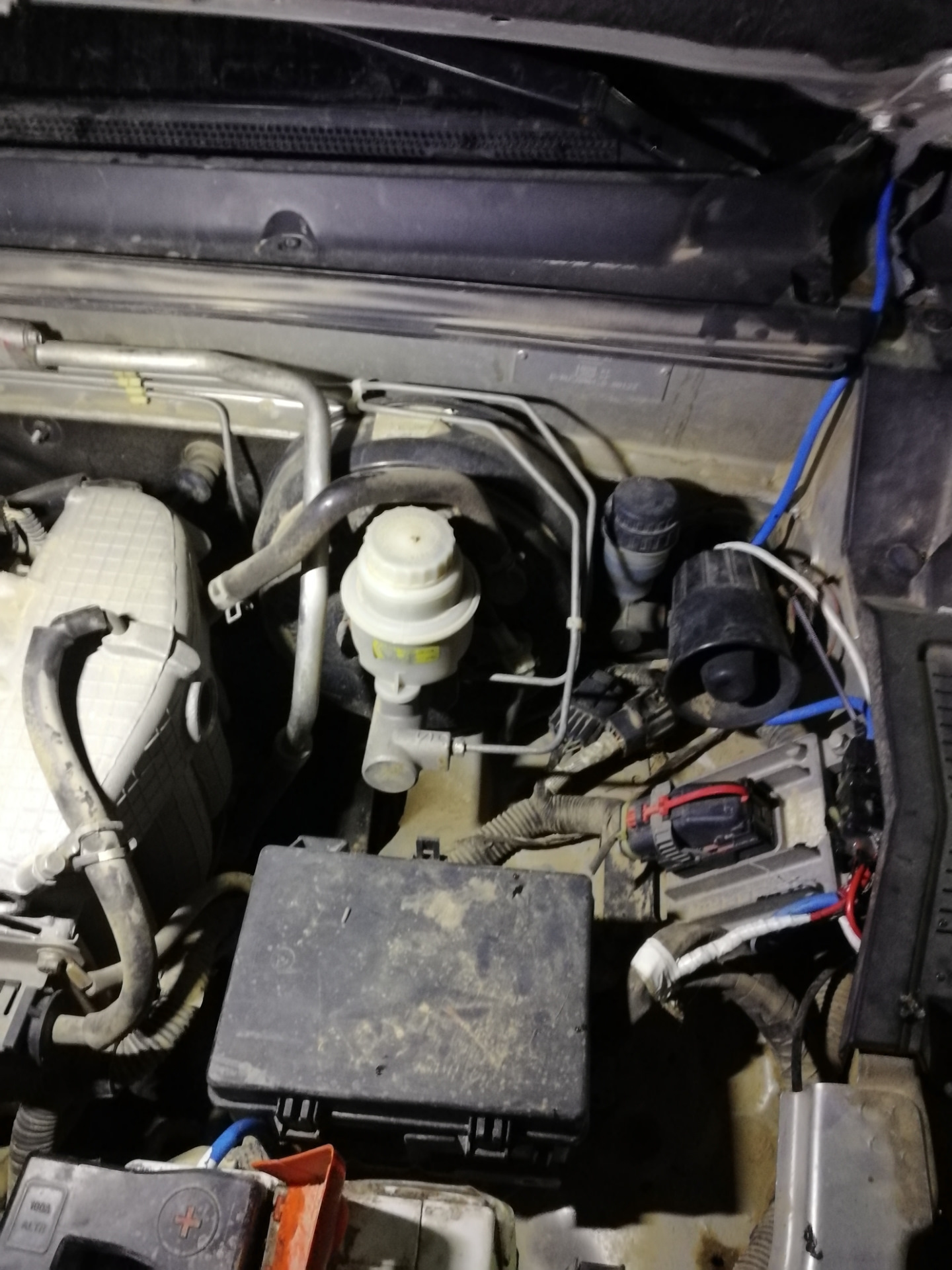

Под пластиковой заглушкой около лобового прокинул провод под капот
Подключил через реле на 30 ампер, купленное за 150 рублей. Реле герметизировал клеем для клеевого пистолета
Провод в салон провёл через резинку, где идут все провода из салона

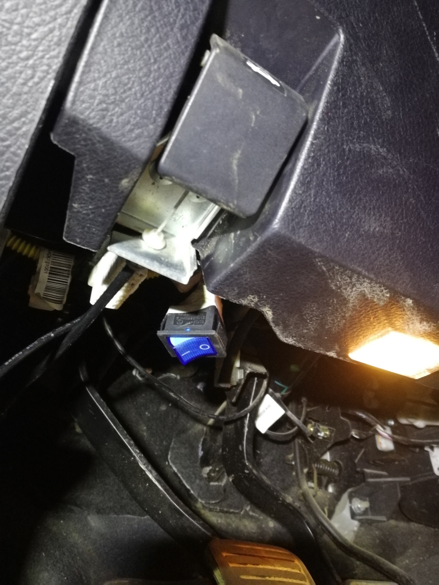

Кнопку пока что просто повесил в ногах водителя. Потом найду нормальную кнопку и врежу её в пластик. (плюс на кнопку взял с подсветки ног.)

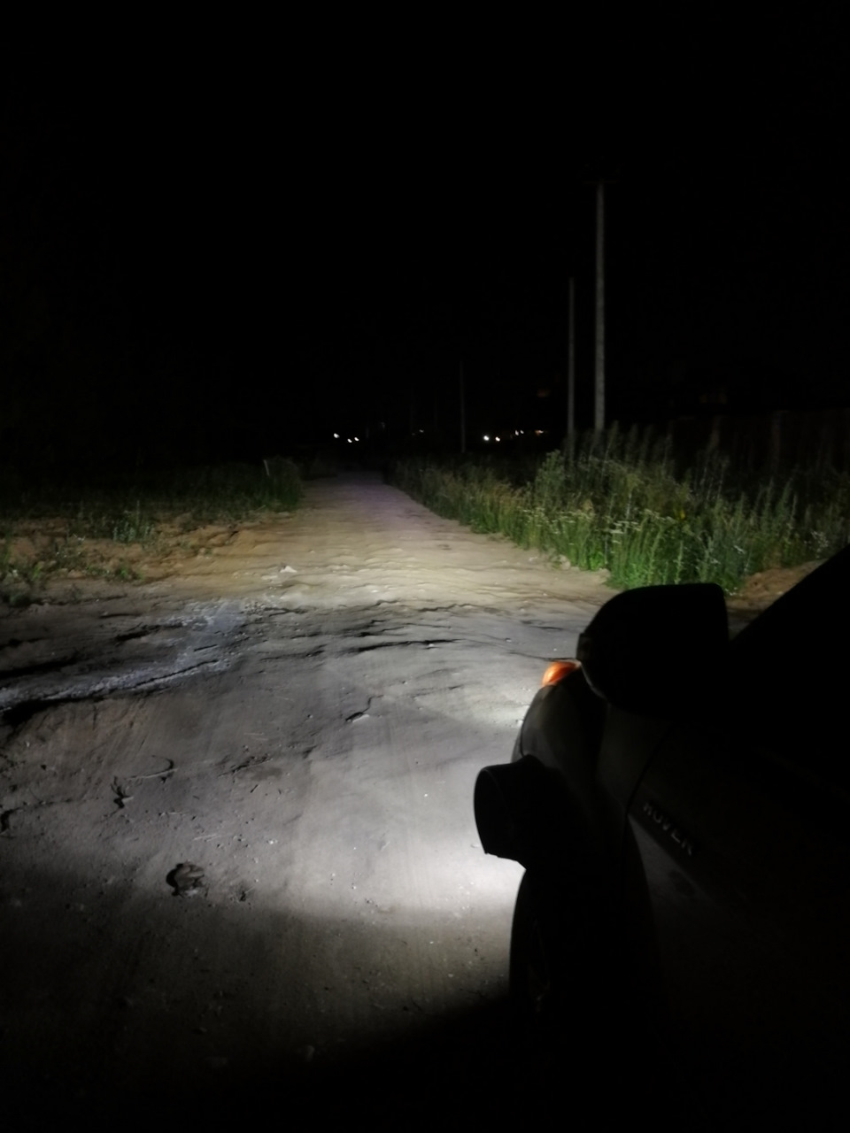

Вот как получилось

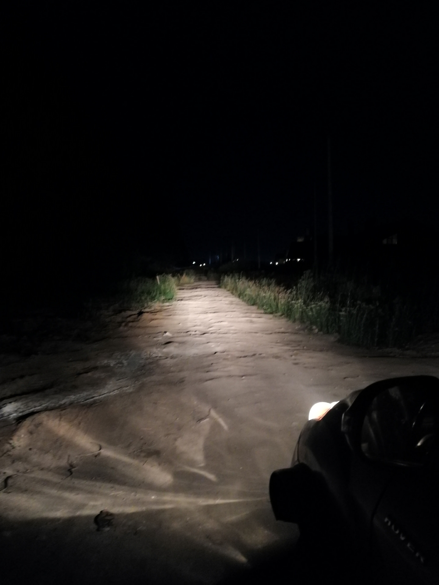

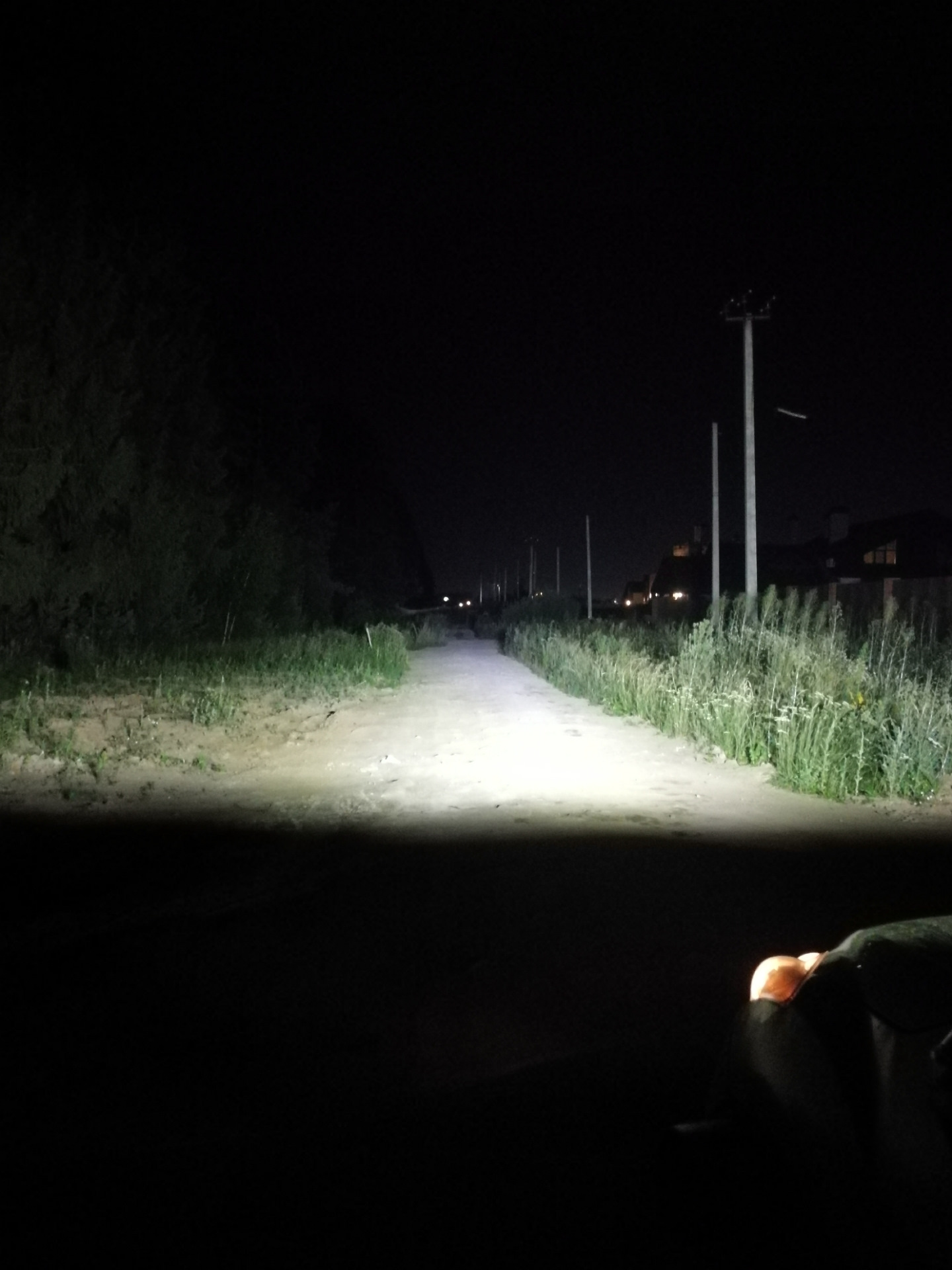

Светит отлично, освещает бока очень хорошо.
Вот так светит дальний
Вот так отдельно led балка
В сочетании с ксеноновыми птф отлично освещает

Классно, что не сильно торчит и в лобовик не засвечивает. С отличным светом.
