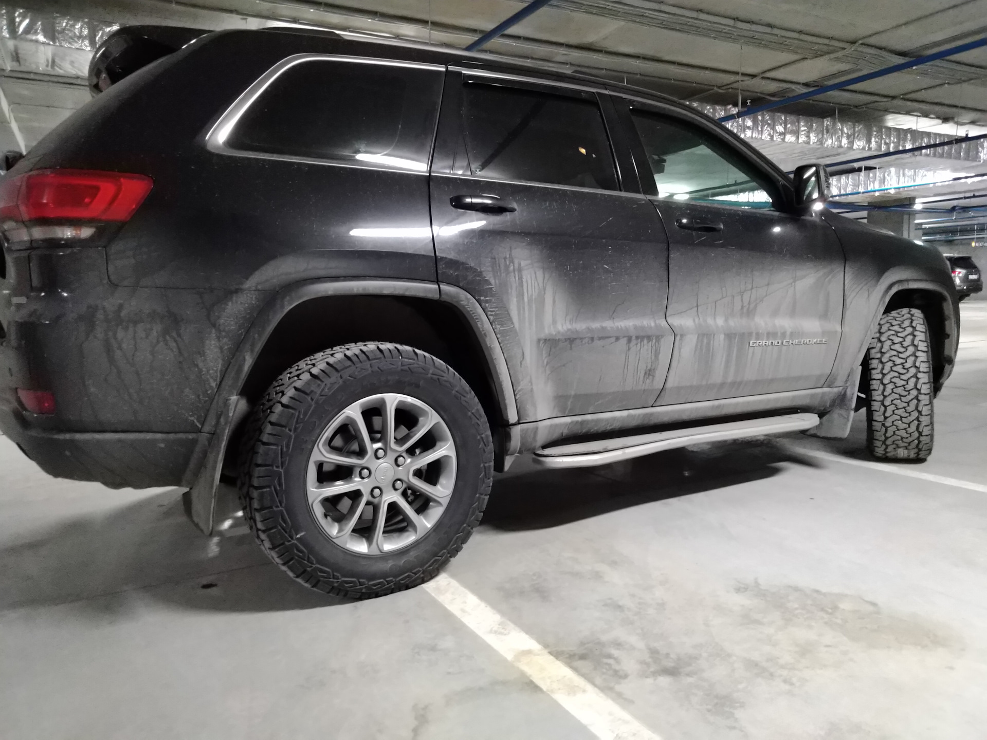

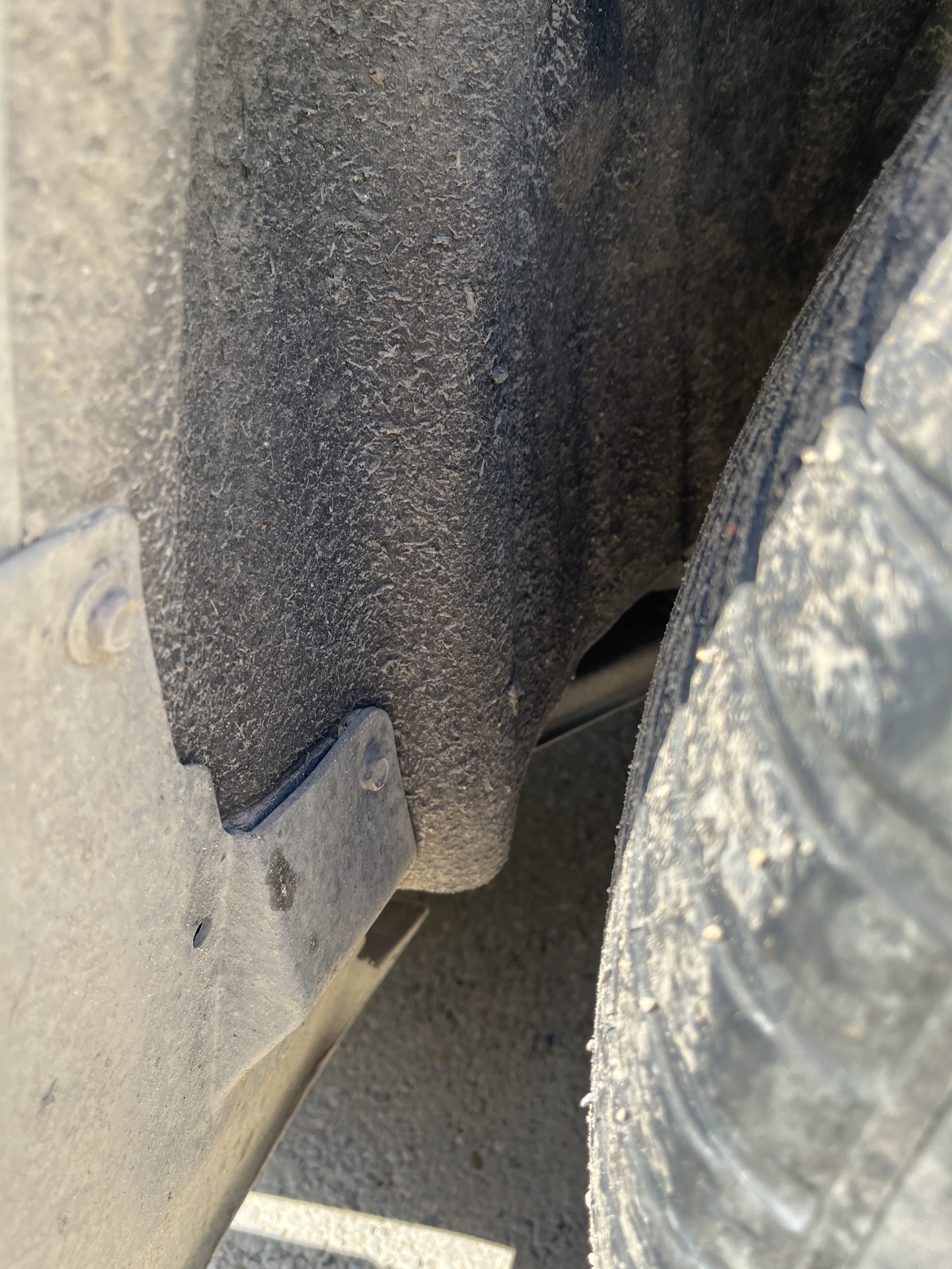

Машину поднял. Задумался над новыми покрышками. На следующее лето). Возник вопрос. Влезут ли на 18 дисках шины размера 275/65? Вроде там усе и норм, но… Ребро торчащее на подкрылках может все попортить(
265/70 R18 впихиваются, в поворотах не трут. Но если пружины хоть чуть-чуть просядут, начинают тереть задние локеры на кочках. ПыСы. Не нужны бензинке такие широкие шины. Лучше в сторону 245-255 смотреть.
Я же не зря размер указал 😉 Он чуть поболее по диаметру того что вы указали. В идеальных условиях, на полном повороте руля не трет, на неровности несколько раз чиркал. Это максимальный диаметр который условно влезает в арку. 2ой раз я бы такой размер не поставил, вообще никакого запаса не остаётся + расход больше литра на 4

Ребро можно просто спилить и все, если именно об него будет задевать

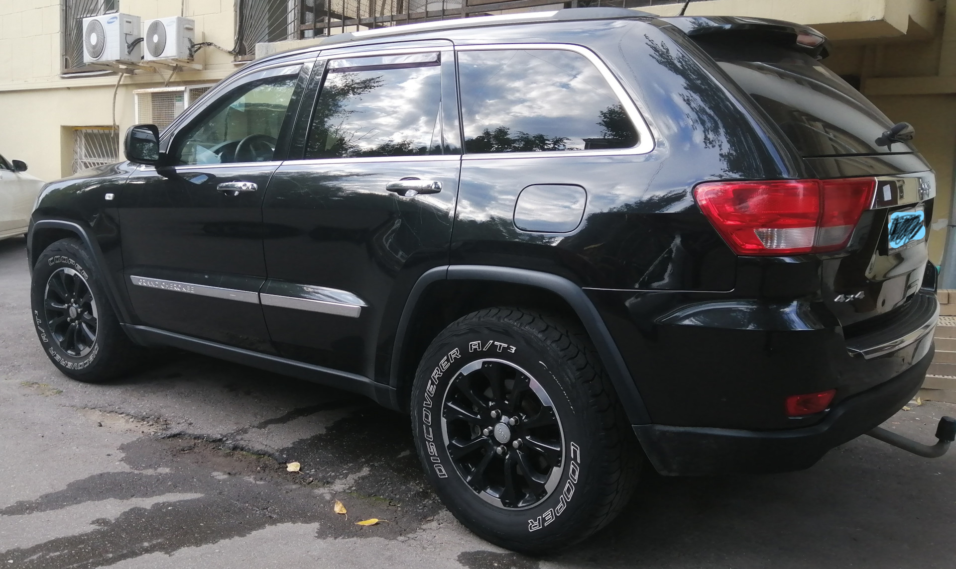

Стоят 285/60/18. Машина на проставках, перед 4см, зад 3см. Ступичные 11мм
пардон, если у тебя лифтованная то влезет 275/65
Не влезут! максимум 265/65/18 или 285/60/18 все что выше будет цеалять не только за подкрылок но и за болт внутри арки за шиной!
У меня в БЖ 265/65/18 Гудричи
Вот и я гудрич думаю). У меня ща шоссейка и до этого ребра вообще не большое расстояние а там я посчитал плюс 2 см будет
У тебя же Лифтованная? там должно быть больше места, но если в стоке то спокойно бери 265/65/18
Лифт. Но даже по фото приложенном видно что там все рядом))
Очень странно что все так рядом при родном размере и лифте
