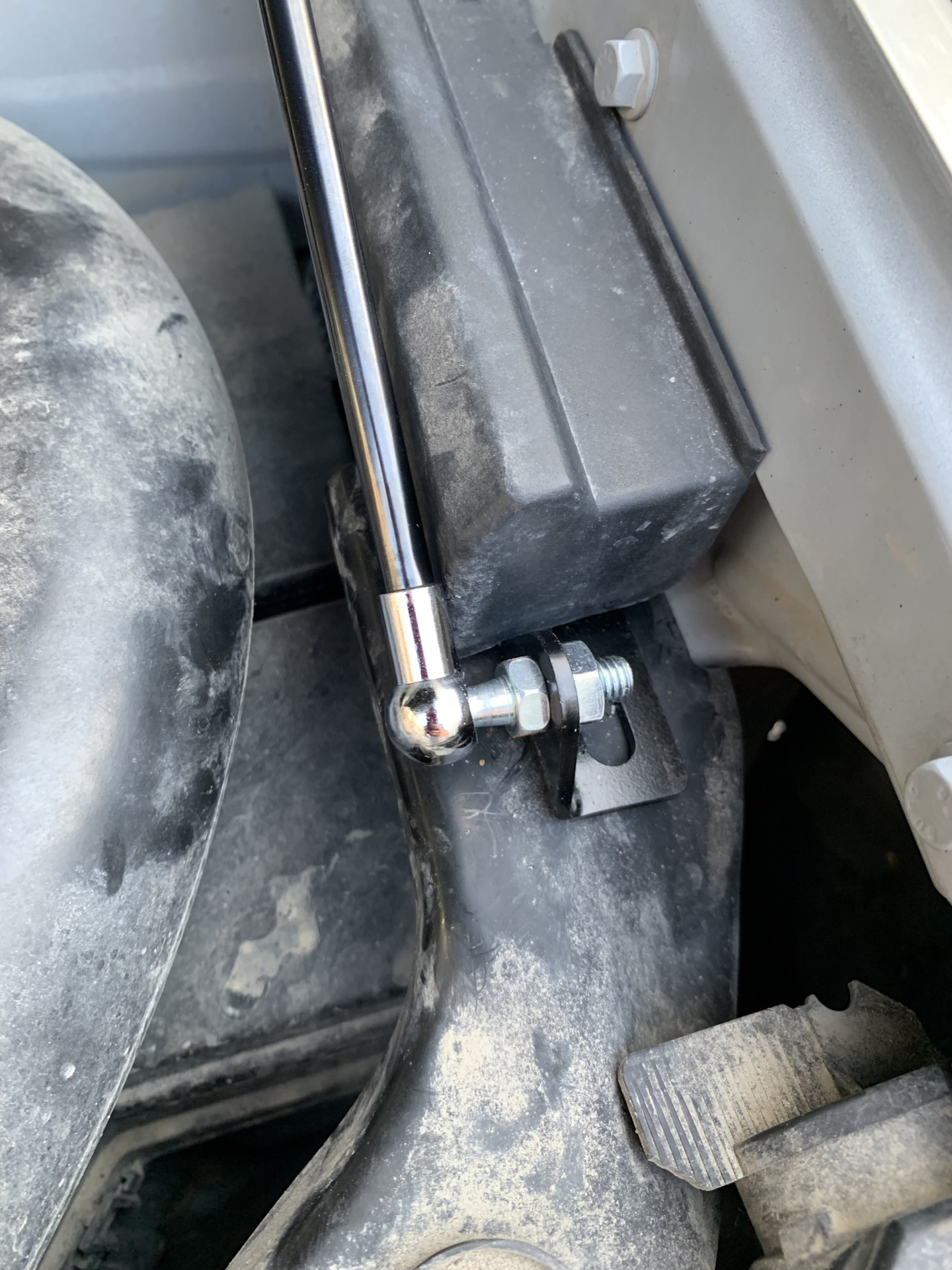

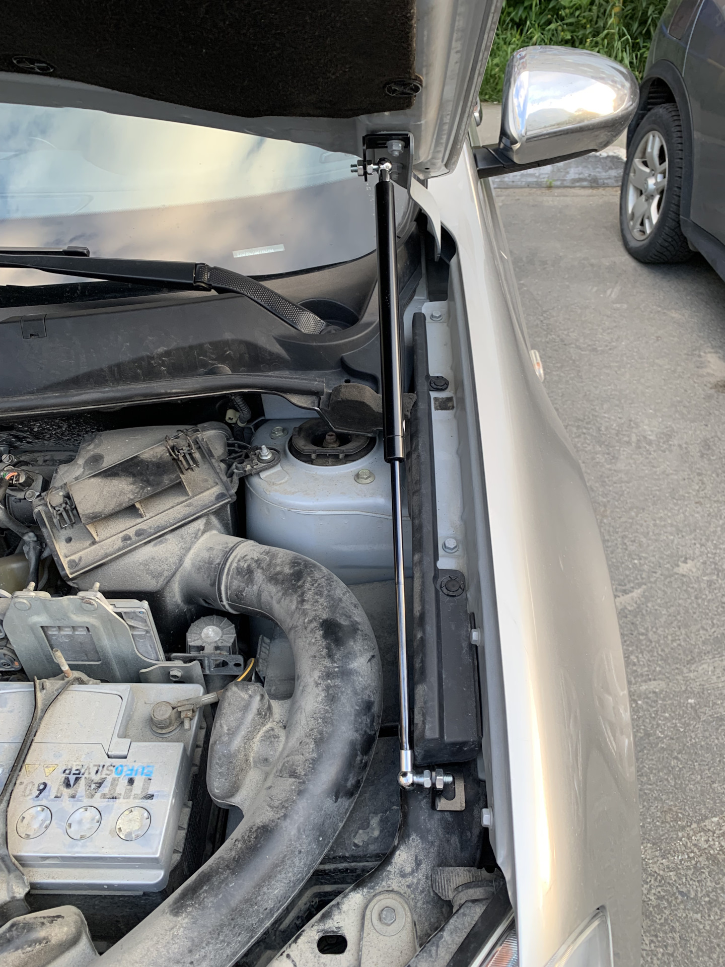

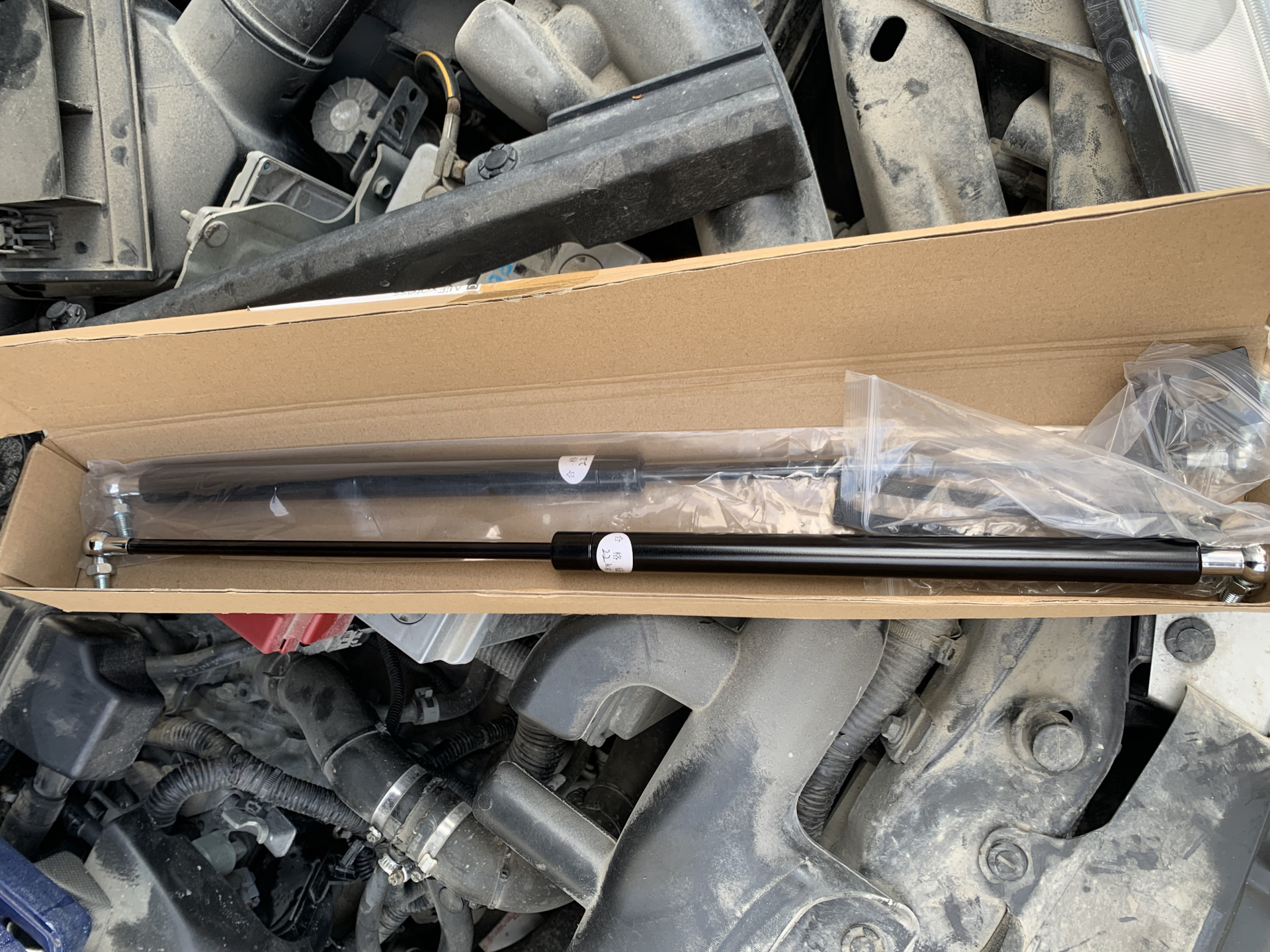

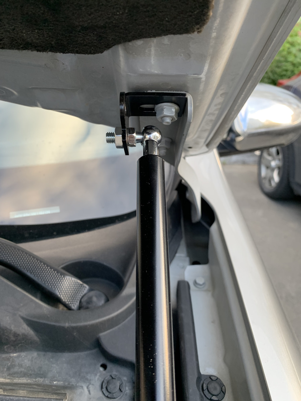

Увидел на алике газовые упоры под капот, ну и думаю, а че бы нет. правда было это давным давно😂 вспомнил только сейчас.
Свободная минутка вылезла, решил поставить.

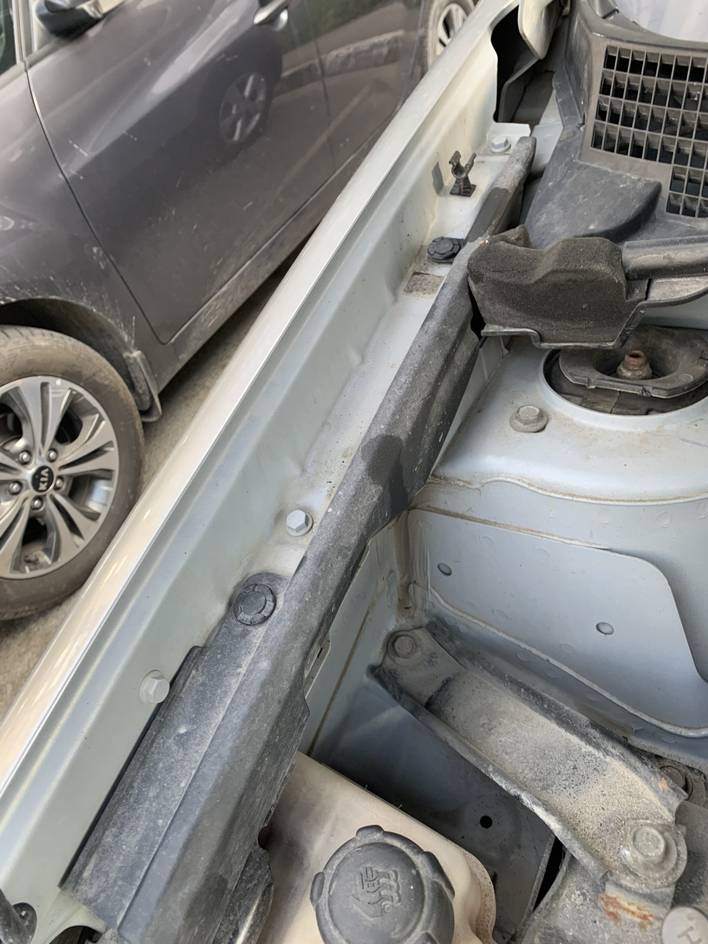

Нижнее крепление ставил туда где крепится телевизор. все просто, открутил, поставил закрутил.

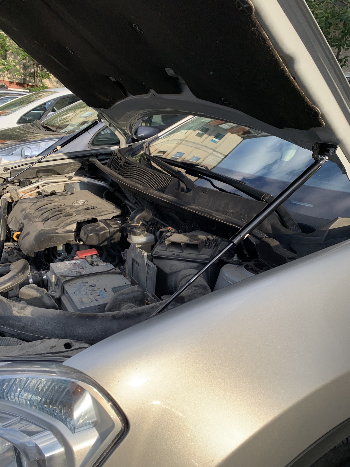

Капот открывает ниже на 1 см. можно сделать выше, но надо другой болт на крепление телевизора. шайба на болте мешает прикрепить упор.
Все открывается и закрывается на 5 👌 капот не выпирает. как родные встали.
Перед установкой прокачал все дела.
думаю сдохнут они после первой зимы😅
Покупал на али за 600 р наверно год назад, поэтому ссылки нет.
Как умрут закажу уже более норм вариант
