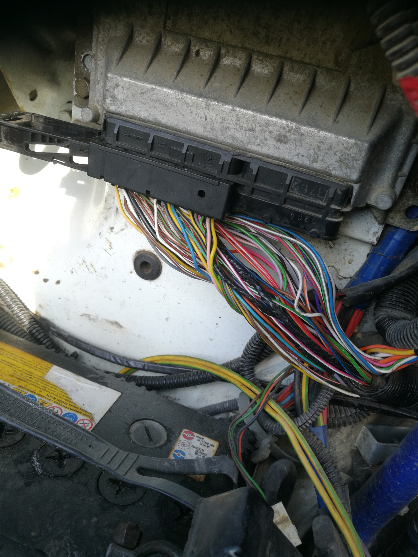

Начала часто задирать обороты. При запуске с утра иногда вообще хотела уйти в разнос, но глушил сразу. Посещали ошибки p0222, p2106, p0831, p2110. Начал шевелить косу от мозгов в районе впуска, где идёт ответвление вдоль впуска к Дроссельной заслонке, и машина резко глохла. Разобрал, трогал, глохла, запускал до тех пор пока не разобрал всю косу до мозгов (ЭБУ). В итоге был плохой контакт провода. Разобрал разъем и слегка поджал. Пока всё нормально, тестирую. Проводку сильно не собирал, но безопасно сделал. Была ещё проблема при трогании назад гружёным, не хватает мощности, горит сцепление, а если ещё назад и в горку то вообще не реально тронутся. Ошибки тебе, ограничения по мощности и стоит газует до 2500, на педаль при этом не реагирует, заглушил, постоял, всё нормально.

Концевики отключить программно, 40524 проводка как показывает практика работает лет 5, потом дохнет, именно жгут эсуд, на заведенном двигателе начинаешь шевелить проводку, может заглохнуть, отсохнуть дроссель, вываливается куча ошибок.

Глупости тебе сказали, откровенно говоря. По проводке рассыхаются провода, изоляция может просто рассыпаться, потом начинаются окислы, т.к токи маленькие на проводах с датчиков, начинаются глюки. Проще потратить 7к на новый жгут, чем пытаться что-то там восстановить.

Начались опять проблемы. Вся проблема в разъёме ЭБУ. Как его пошевелить так она даже резко глохнет.

Одел таким образом на пробу, сразу проблемы ушли. Он как будто глубже оделся. Буду разбирать и каждый проводок смотреть, где надо разъем (мама) подогну.
