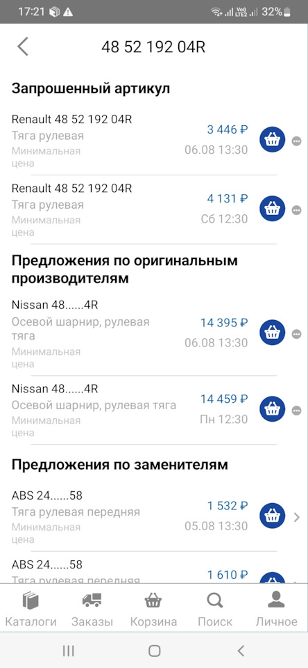

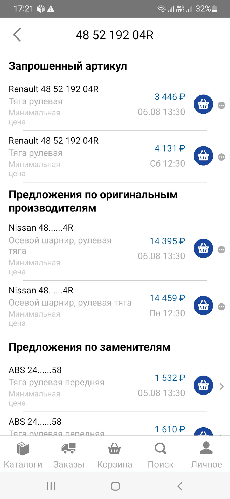

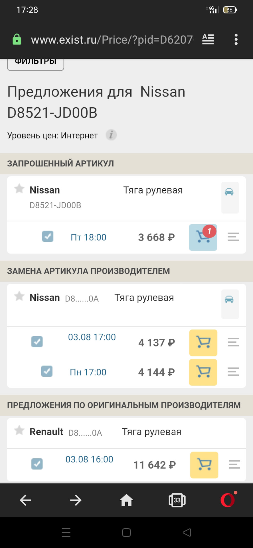

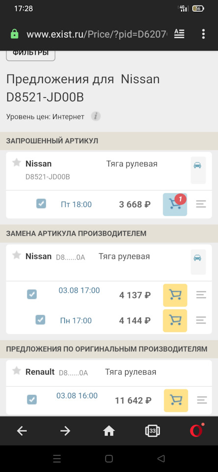

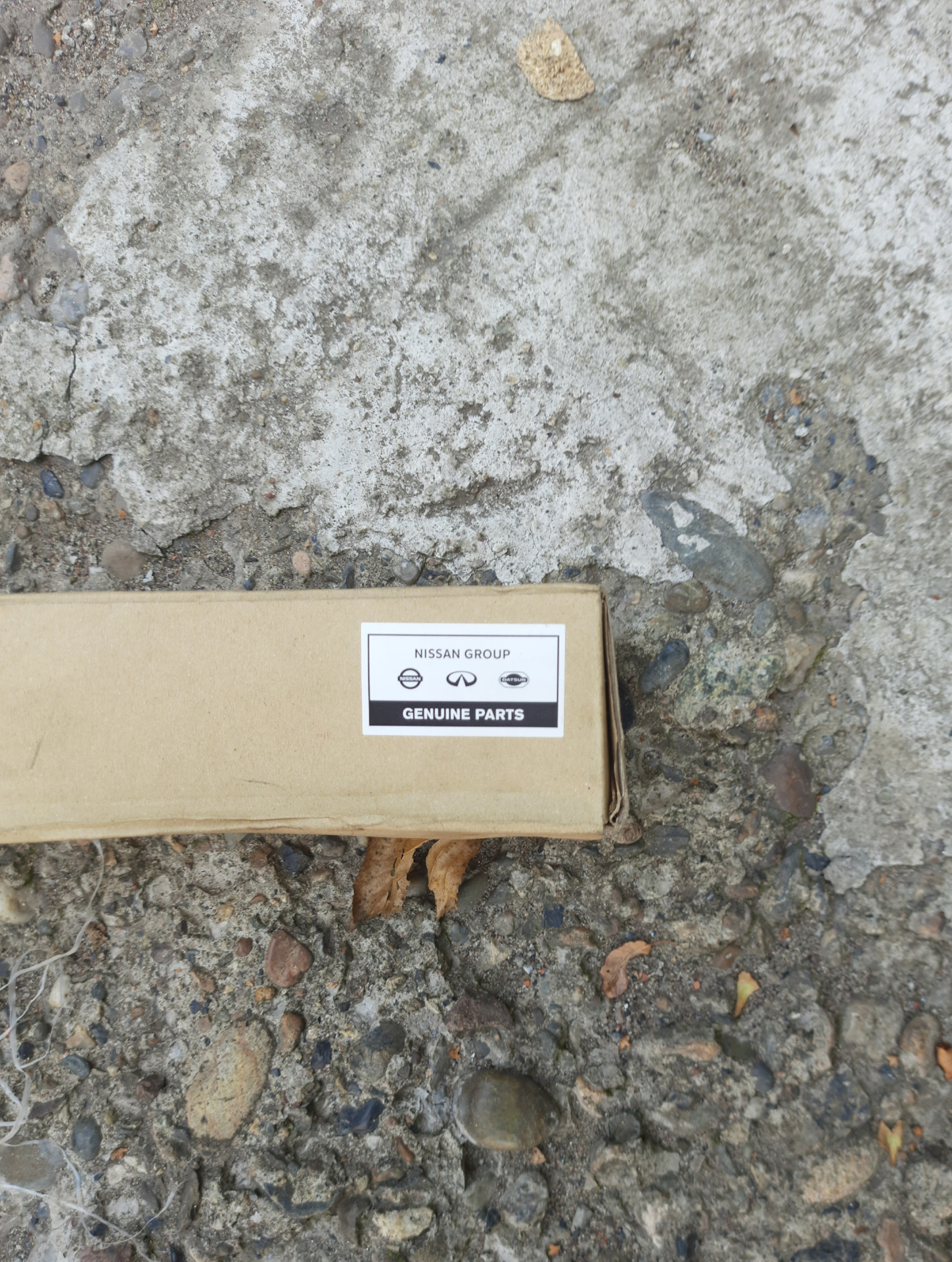

Че то ты загнул 12 косарей
Экзист(((
Renault D8 52 1JG 00A
Ты артикул тяги видел, введи с моего скрина
Да, артикул не такой почему то. За ваш просят 3400₽ уже гуманно))) Интересно, в чём отличие?

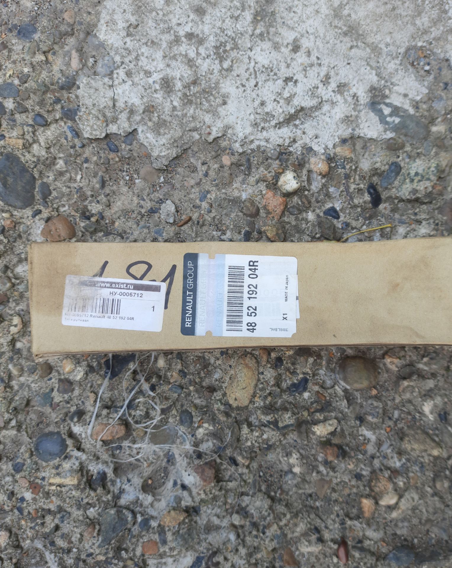

Х.з. упакована чинно, два хомута на пыльник в комплекте
Ну, скорее всего их и возьму. Случаем упаковки не сохранилось для сравнения, чтоб левак не втюхали?
В гараже, могу 30 заскочить, раньше наверно не получиться
Ну, ок!
Помялась маленько
Спасибо
